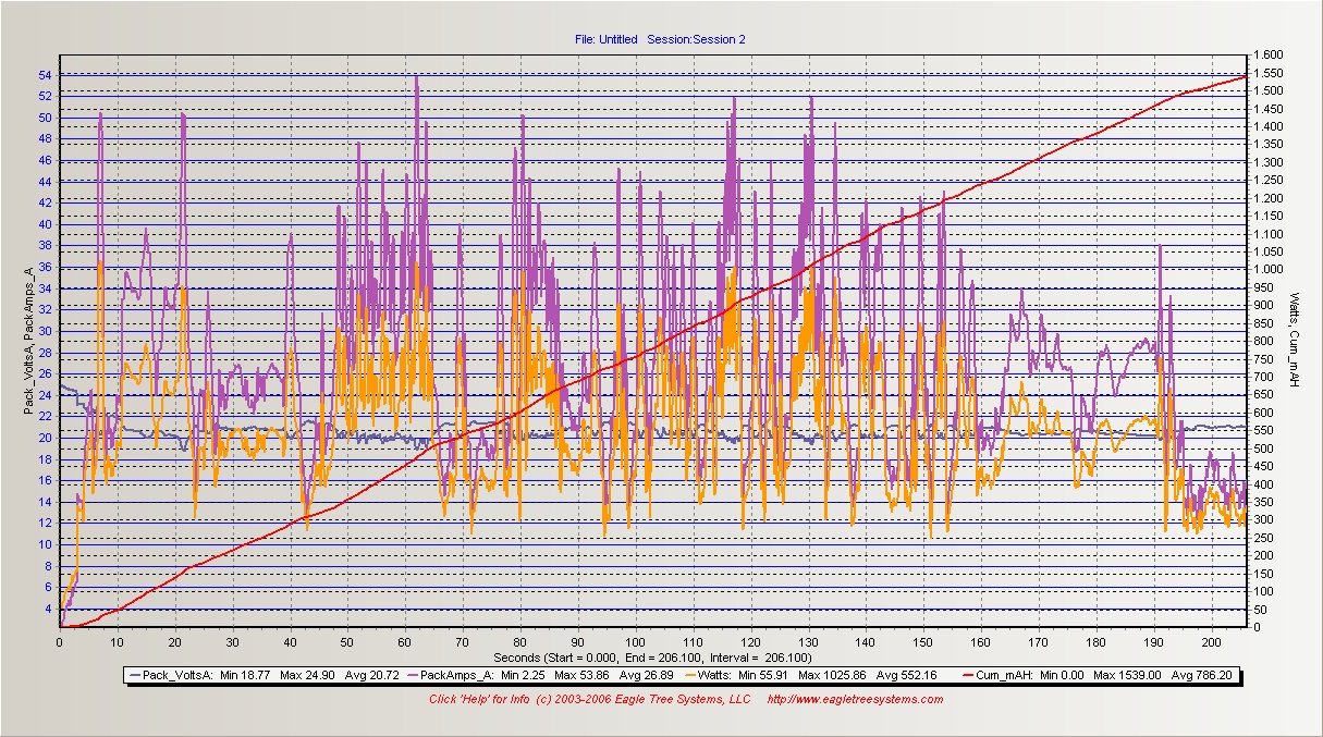

#54 Re: Protos vs. Rex
Ich kenne zwar deinen Flugstil nicht aber ich sauge mit dem 500er REX und Scorpion KV1400 an 15t mit 2850RPM und -15 0 +15 im 3D Flug in 3,5min gute 2000mah aus meine 2500mah SLS ZX 6S 30C. Dieser Motor hat wirklich immens Power ist aber der Lipokiller schlecht hin, werde es demnächst mal mit einem Neumotors versuchen.mariokober hat geschrieben: Das Thema Flugzeit kann ich komischerweise nicht bestätigen. Ich fliege den Rex z.Z. auch mit 2100 30C und muss nach 4 Minuten bei beiden ungefähr 1850 nachladen. Drehzahl bei beiden ca. 2800 und im Rex ist sogar der gar nicht sparsame Scorpion 1400kv der mit 1650W einiges mehr schlucken müsste. Woher dieses Phänomen kommt kann ich aber nicht nachvollziehen. Hab leider keinen UniLog oder ähnliches...
Beim Protos fliege ich mit Standardmotor und 2800RPM gute 4,5min, ziehe dann gut 1900mah aus den 2500er Lipos.

#56 Re: Protos vs. Rex
Hallo Mario,
Hier ist noch der Log zu dem Video, waren nur ca. 1550mah.
Ich tippe bei dir auf zu viel Riemenspannung, die 2 bis 3mm sollte man wie in der Anleitung angegeben schon reindrücken können. Check das mal bei dir. Mit den 6S 3300mah solltest du auch wenn deutlich schwerer schon minimum 1,5min länger fliegen können, sprich 5,5 bis 6min sollte da schon drin sein.
Mit welchem Regler bei welcher Regleröffnung fliegst du? Ich nehme an mit 15t Ritzel oder?
