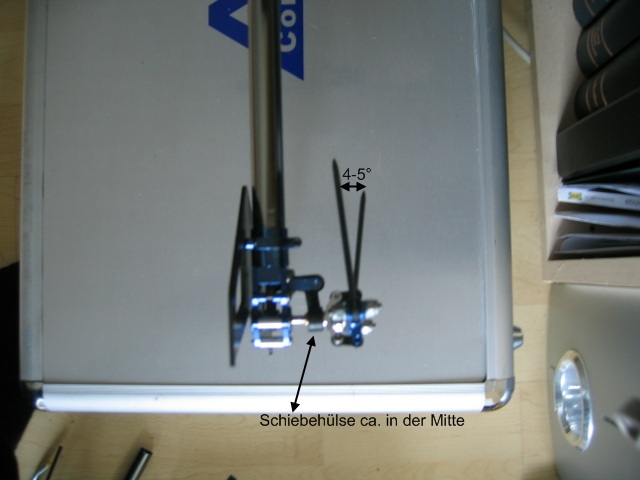

Da fällt mir gerade noch ein. Wenn die Heckschibehülse in der Mitte steht, dann sollten deine Heckrotorblätter schon einen Winkel von ca. 4-5° haben. Wenn diese "Vorspur" bei dir fehlt, könnte es zu diesem Effekt ebenfalls kommen, weil dir für den Drehmomentausgleich, von Anfang an ,4-5° fehlen würden.
Hab hier mal noch ein Bild:

Mach mal bitte ein Foto von Deinem Heckrotor. Es hört sich für mich so an, als ob Du ihn falsch montiert hast.
Melde Dich, wenn Du das geprüft hast. Wenn Du magst, kann ich Dir auch mal meine Telefonnummer per PN schicken. Dann können wir Fragen evtl. auch schneller klären.
