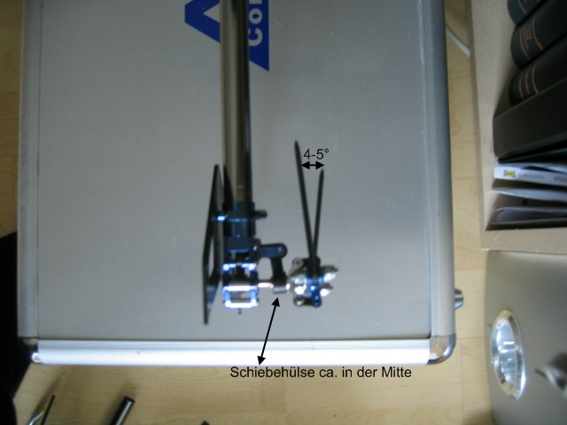

von catdog79
Wenn das so ist, dann kann ich mich nur selber zitieren :wink: :
catdog79 hat geschrieben: Wenn der Heli nur ruhig in der Luft steht wenn die Heckschiebehülse schon fast am Anschlag ist, dann hat das nichts mit dem Gyro selber zu tun, sondern lediglich mit einem zu schwachen Heckrotor der nicht genügend Schubkraft erzeugt. Dafür kann es mehrere Gründe geben:
1) Drehzahl des Helis ist allgemein viel zu niedrig so dass das Heck nicht sauber hält. (Lösung: Drehzahl erhöhen, du könntest auch mal deine Drehzahl hier Posten)
2) Heckrotor, Heckriemen, oder irgend ein Zahnrad des Heckantriebs, rutscht durch (Prüfung: Hauptrotor festhalten und veruchen den Heckrotor zu drehen, lässt dieser sich drehen stimmt etwas nicht)
3) Heckrotor falsch zusammengebaut (Prüfung und Lösung: Anleitung lesen)
4) ? (Wenn jemandem nochwas einfallen sollte, kann er es ja noch ergänzen)
Da fällt mir gerade noch ein. Wenn die Heckschibehülse in der Mitte steht, dann sollten deine Heckrotorblätter schon einen Winkel von ca. 4-5° haben. Wenn diese "Vorspur" bei dir fehlt, könnte es zu diesem Effekt ebenfalls kommen, weil dir für den Drehmomentausgleich, von Anfang an ,4-5° fehlen würden.
Hab hier mal noch ein Bild:
