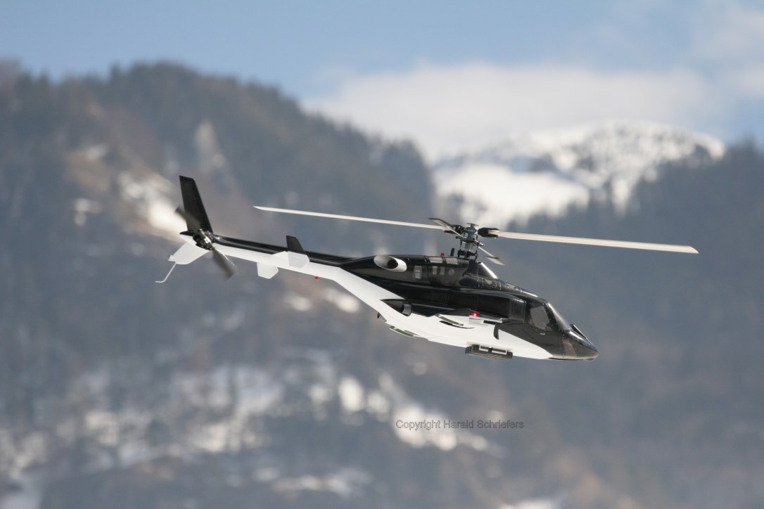

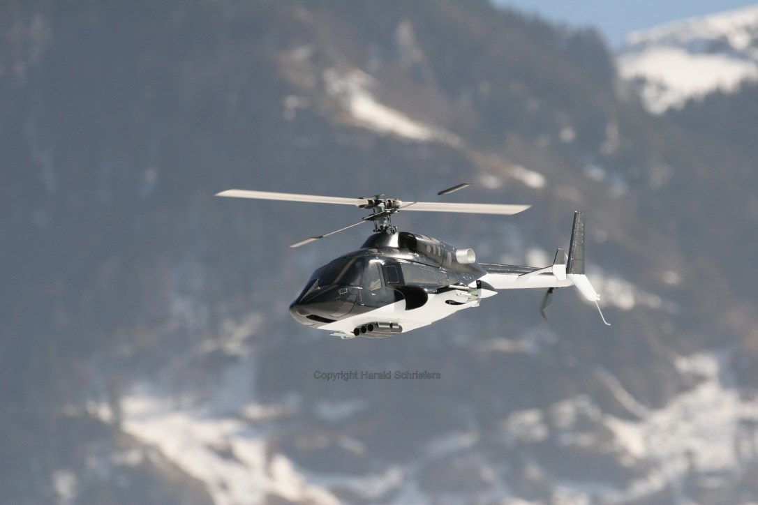

Verfasst: 04.03.2009 15:02:26
von helihopper
Moin,
heute hatte ich Gelegenheit Manuels Wolf und seine Jeti 2.4 Technik zu bestaunen.
Das Jeti System gefällt mir sehr gut :D
Der Sender bleibt voll 35 MHZ kompatibel und hat lediglich einen Zusatzschalter und die Antenne bekommen. Ausserdem wurde noch die Box zum Ablesen der Telemetriedaten angebaut.
Der Wolf ist ein Gedicht. Das Flugbild ist 1A.
Album lade ich derzeit auf meine Seite hoch.
Als kleinen Appetizer zwei kleine Bildchen.
Cu
#60 Re: Mein nächster Wolf ist im Hangar...
Verfasst: 04.03.2009 16:02:18
von Hummerfresse
nochmal Danke für die super Pics Harald.
war heute echt ein super Wetter dafür. :D
Der Wolf wurde heute zum 1. mal seinem Elemnt so richtig übergeben.
Ich bin damit jetzt voll zufrieden, nach den ganzen anfänglichen Schwierigkeiten, wie der Lackiererei, den Vibrationen, danach den scheiss Störungen mit dem PCM Empfänger usw. usw....
Habe das ganze jetzt noch auf 2,4Ghz (jeti) umgebaut, wie Harald oben schon geschrieben hat, klappt alles bestens.
ich poste später noch mehr ein paar Bilder vom Bau, falls dafür noch Interesse besteht.
