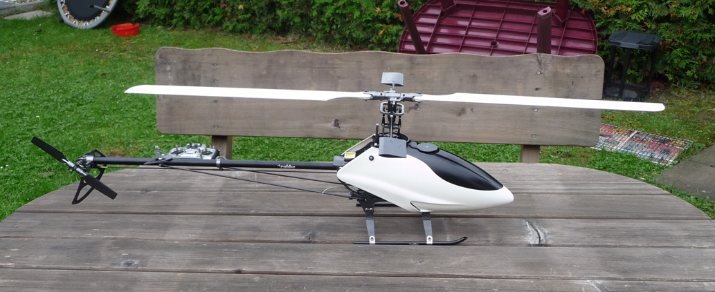

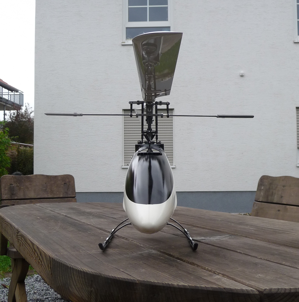

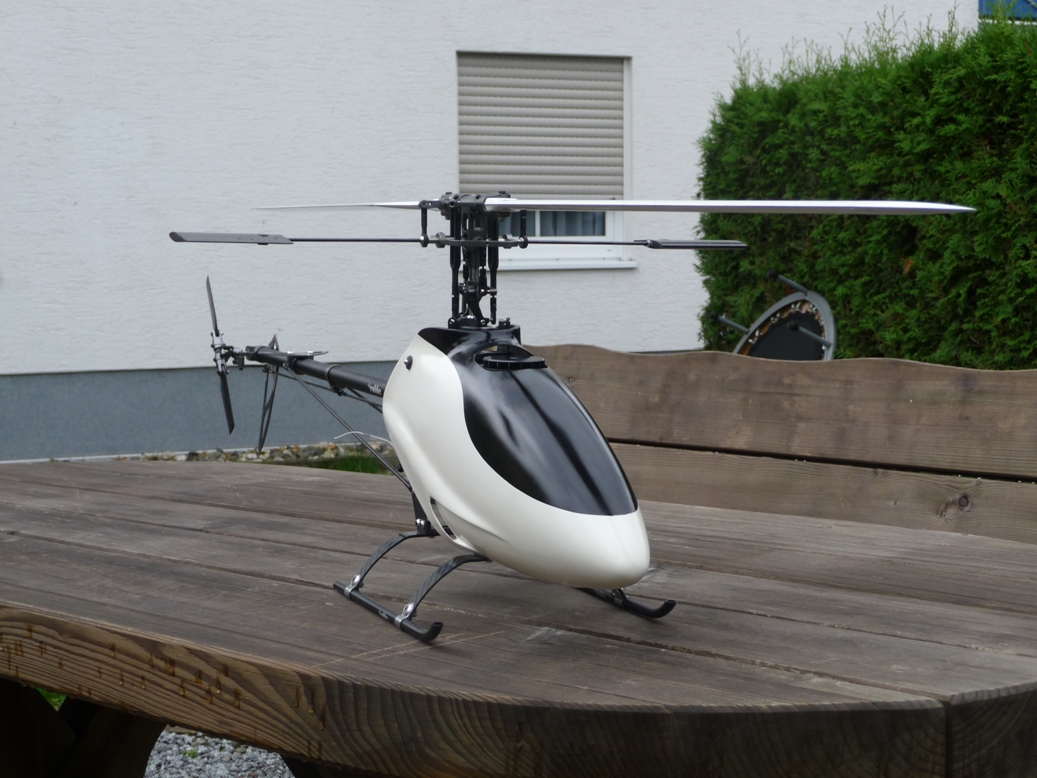

Hi, wie versprochen ein paar Bilder...
P1010431 klein.JPG (573.05 KiB) 1193 mal betrachtet
P1010433 klein.JPG (436.27 KiB) 1193 mal betrachtet
P1010435 klein.JPG (273.64 KiB) 1193 mal betrachtet
An der Haube werd ich noch ein Paar Kleinigkeiten machen.

Sieht schon mal klasse aus!! Was hast Du jetzt für einen Rotordurchm. und mußtest Du größere Heckblätter einsetzen?
Halt uns bitte auf dem Laufenden wie sich die Flugeigenschaften entwickelt haben ... :drunken:

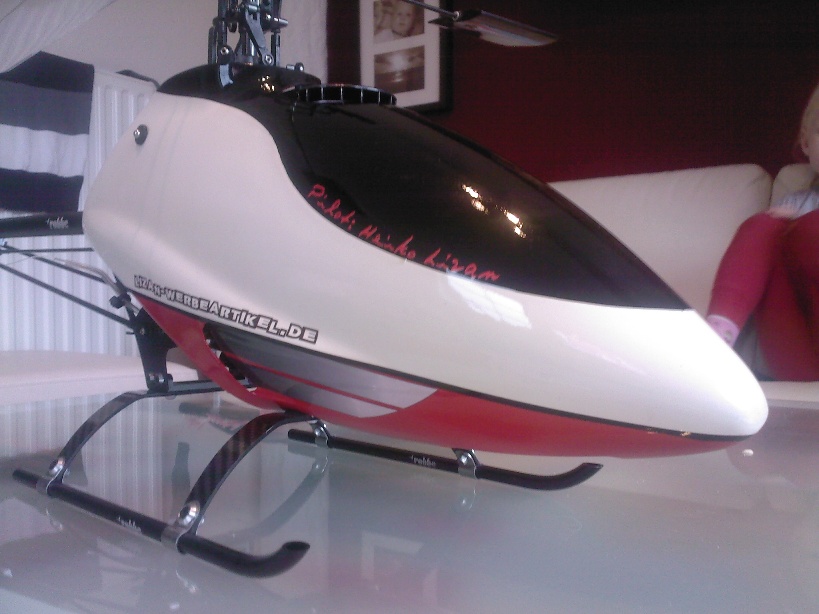

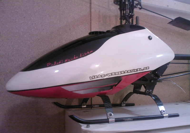

Meine Haube hab ich noch ein bißchen verfeinert, war mir doch zu eintönig. Hänge noch mal Bilder an.
In dem 4S hab ich einen Plettenberg Orbit 25-10 Heli-Expert der braucht schon nen bißchen Platz. Hätte auch die möglichkeit gehabt die Haubenlöcher zu versetzen. Fand es dann so doch schöner und vor allem hab ich gleich noch ne nette Möglichkeit gehabt, die Kühlung zu verbessern. Und irgendwie find ich, sieht es auch nett aus...
Foto0015 klein.jpg (140.67 KiB) 1178 mal betrachtet
Foto0018 klein.jpg (132.87 KiB) 1178 mal betrachtet
Sorry für die Qualität der Bilder, sind mit dem Handy gemacht...

Dein Vogel sieht schon ziemlich klasse aus. Du hast scheinbar die unteren Lufteinlässe aufgefräst, das hat auch was .... 8)
