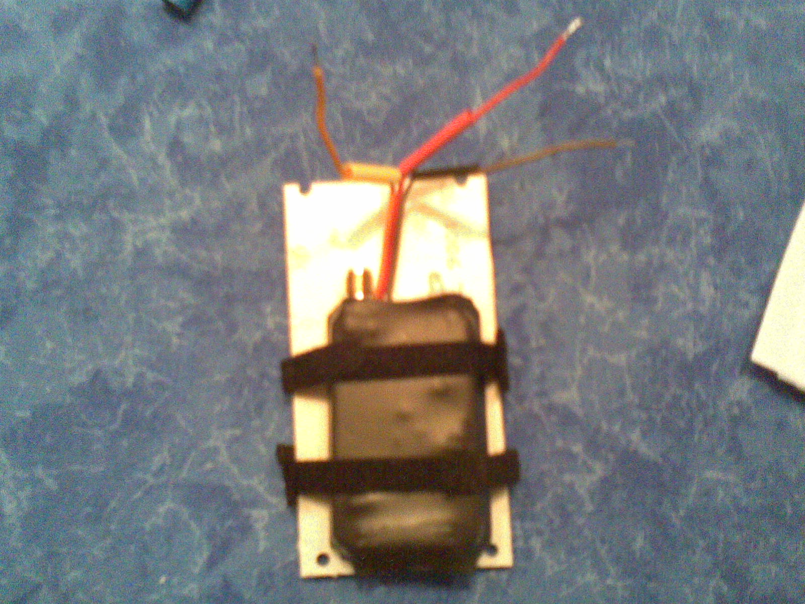

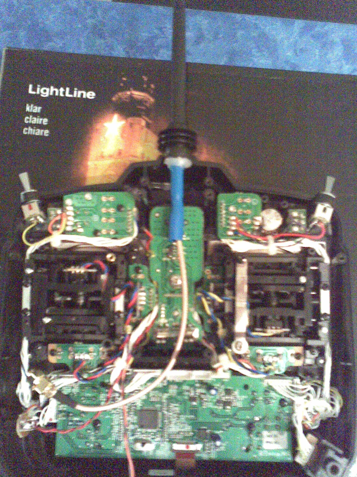

So ok: Anbei noch die Bilder von meinem Umbau der MX16s. Entschuldigt die Bildqualität, is leider nur eine Handykamera.
Die neue Antenne ist bereits verlegt. Darüber kommt nun das neue Assan-Modul.

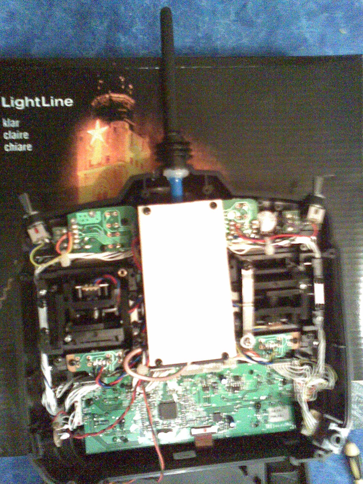

Das Assan-Modul auf der gefertigten Kunststoffplatte.
Die Platte ist verschraubt. Das Modul ist darunter mit Klettband befestigt.

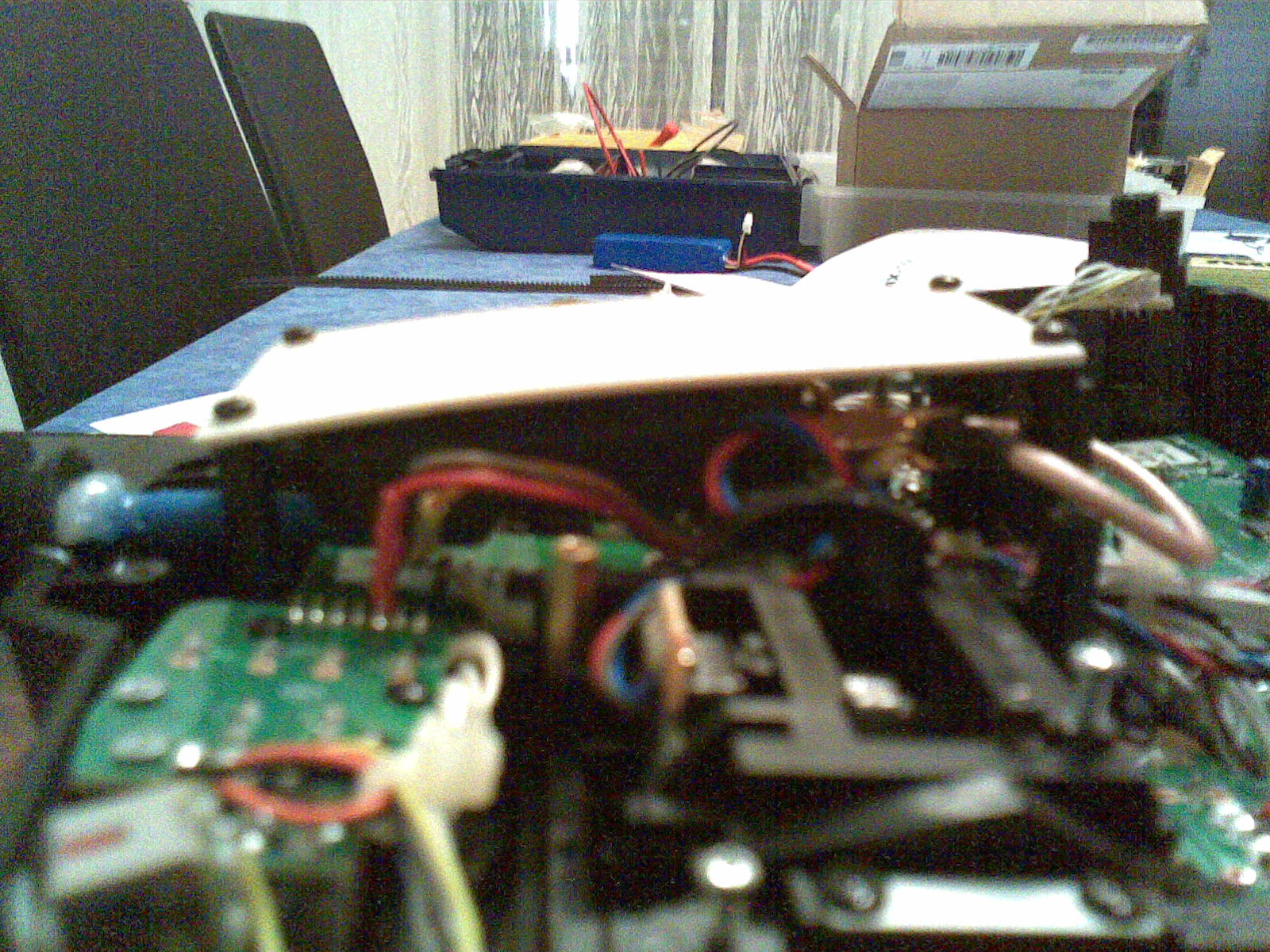

So schaut die Platte von der Seite aus.<br />darf ja aus Platzgründen nicht zu dick sein.

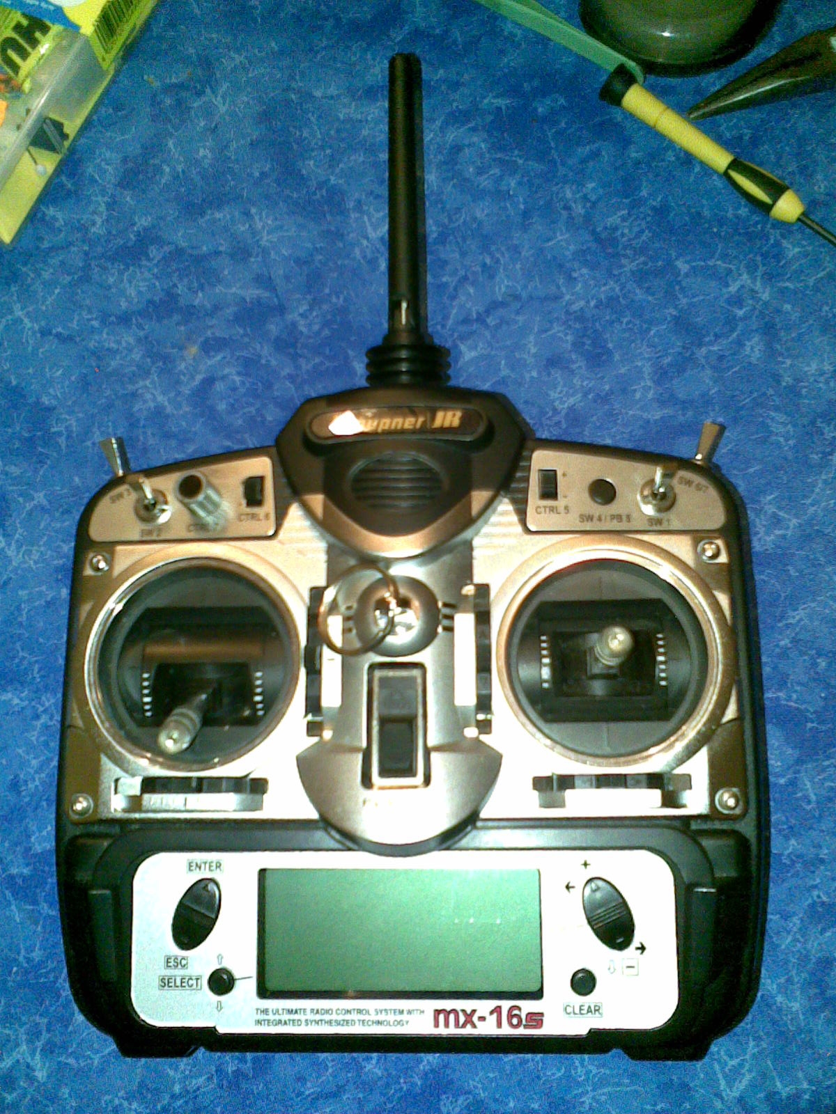

Meine fertig umgebaute MX16 2.4GHz.

sieht toll aus die umgerüstete mx-16! ich hoffe du kannst die antenne abwinkeln, damit sie in deinen hübschen koffer passt!
und noch etwas: jetzt noch knüppelmitte 0 grad pitch programmieren und dann ist alles perfekt :lol:
gruss und gute nacht,
