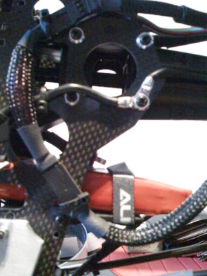

Den Geflechtschlauch den ich bei meinem 600er benutze ( nicht der Schrott von Frea.....re) ist sehr gut. Er wird mit einer heissen Klinge geschnitten und franzt NICHT aus. dennoch verwende ich an den Enden Schrumpfschlauch, der Optik halber. Von der Firma, von der ich dieses Material beziehe, ist es nicht nötig, die Stecker vorher zu entfernen.
Dieser Geflechtschlauch ist so flexibel , das er sich um ein vielfaches seines Ausgangsdurchmessers vergrößern lässt.
der 6mm hat z.B. einen Dehnung von 4-11mm -1,17 Euro/mtr
der 9mm von 5-15mm-1,81 Euro/mtr
Mit diesen beiden Schlauchtypen deckt man eigentlich den kompletten Bereich bei einem 600er Heli ab.
Es gibt auch eine kleinere Variante 3,2-6,4 mm und etliche größere.
Also Stecker entfernen " Nein Danke " :mrgreen:

Ich erhitze mir immer eine alte Kutterklinge mit einem Minibrenner, geht echt super.
Gruß Robby
Und so sieht es verarbeitet aus
