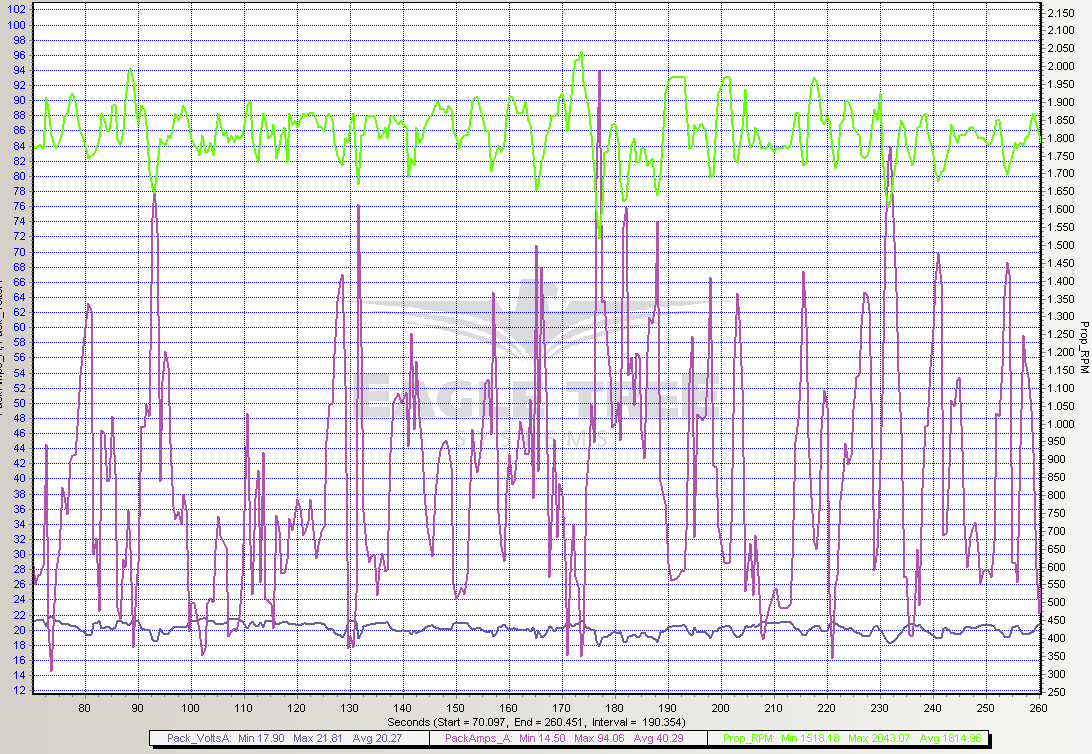

Nun habe ich den Regler mal auf schnelles Timing gestellt und den Flug mitgeloggt.
Die Gaskurve ist 100-94-80-94-100
Der LiPo ist ein FlightPower EVO25 5000mAh 6s 25C
Die Drehzahl bricht immer noch massiv ein, wie man hier gut sieht

#53 Re: *EDIT*Testbericht Scorpion 4025-1100-Align 650L im T-Rex 600
Beitrag von Timmey »
RedMax hat geschrieben:Nun habe ich den Regler mal auf schnelles Timing gestellt und den Flug mitgeloggt.
Nabend,
klare Sache der Lipo ist ziemlich am Ende. Gut zu erkennen an der Spannungslage. Ein guter 6S Lipo bricht auch unter extremer Last nicht unter 20,0v ein, dieser hier sogar auf 17,9x.
Gruß Tim

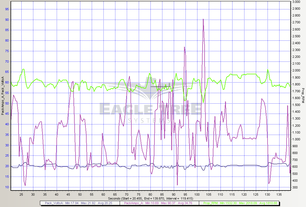

Das komische ist halt, dass das ganze mit allen 5 Akkus genauso aussieht. Blöderweise ist davon keiner mehr neu :)
Der neuste ist ein LiFePo 7S2P, der keine 50 Zyklen drauf hat. Und genau damit habe ich heute nochmal einen geloggten Flug gemacht. Sieht nicht viel anders aus.
