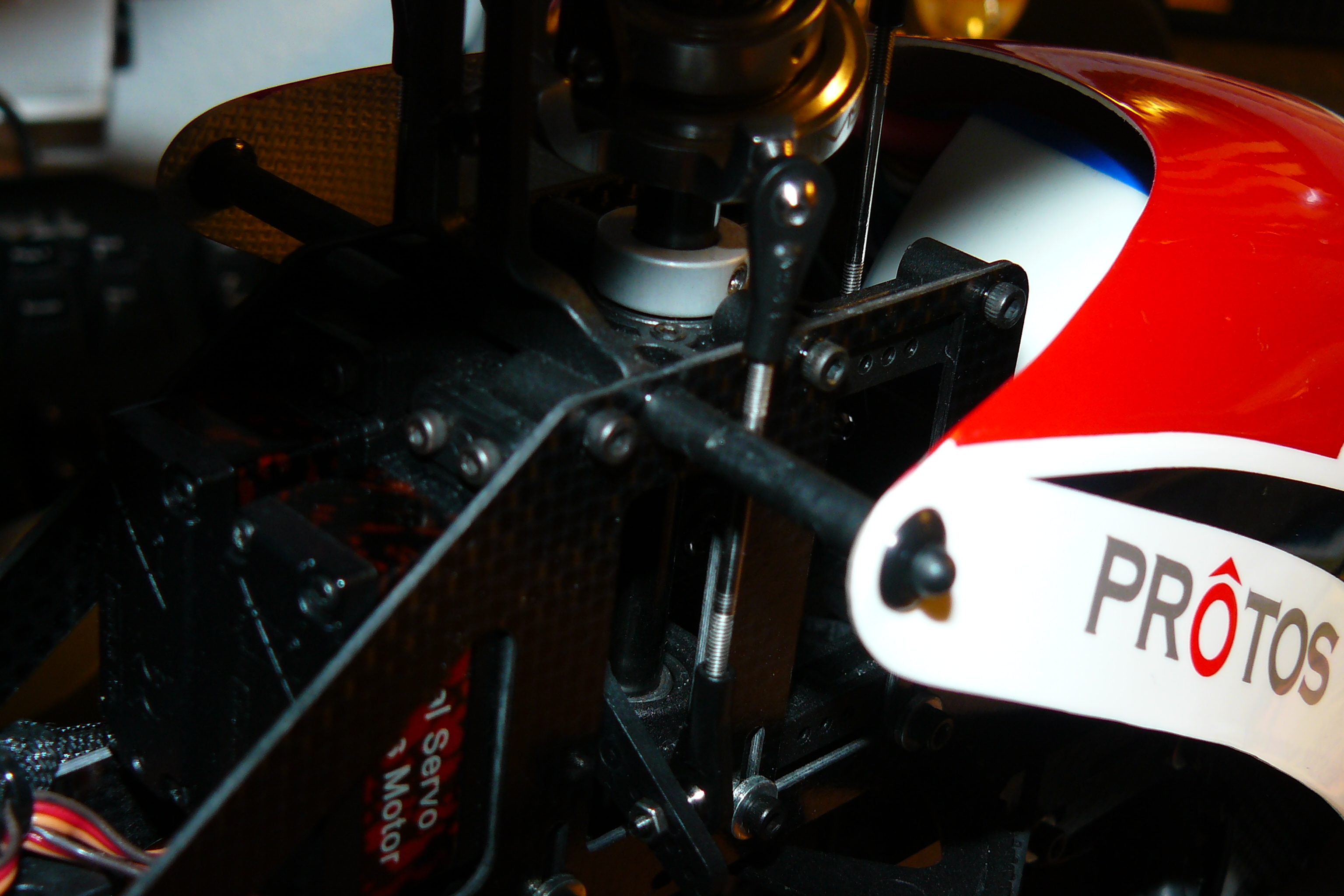

wenn du warten kannst, mache ich heute abend ein paar bilder von den modifikationen
(oder hat jemand bilder davon greifbar???)

#47 Re: MSH Protos 500 Fragen...
Laut Anleitung ist es so:PeterLustich hat geschrieben:Vielleicht kann mir da ja auch jemand nen Tipp geben wie ich das am Besten mache. Dann berücksichtige ich das gleich beim Zusammenbau.
Der obere Domlagerbock wird an 6 Stellen mit dem Chassis verschraubt. Dabei werden die hinteren Bohrungen mit Gewindestiften verschraubt. Auf die Gewindestifte werden dann die Haubenhalter geschraubt. Direkt davor soll die Taumelscheibenführung mit normalen Schrauben befestigt werden.
Die Modifikation ist nun die Schrauben mit den Gewindestiften zu tauschen. die Haubenhalter kommen so ein paar Millimeter weiter vorn zu liegen. Allerdings könnte es sein, dass die Haube auf der Chassisunterseite klappert. Notfalls musst Du halt dort ein bisschen auffüttern. Außerdem solltest Du an das erwähnte Luftloch auf der Haubenunterseite denken.
Was ich aber nicht verstehe ist, warum Du unbedingt die 30C Akkus kaufen willst. Wenn Du diese noch in einem anderen Heli einsetzen willst, dann ist es ja in Ordnung, Im Protos hast Du aber eigentlich nur Nachteile. Zum einen wiegt der 30C Akku 36g mehr und zum anderen kostet er auch noch rund 50% mehr (30$ zu 46$). Da würde ich mir doch eher einen Akku mehr kaufen.
Aber egal was Du machst, die Wahl des Helis ist auf jeden Fall ok. Du wirst Spass haben.

#50 Re: MSH Protos 500 Fragen...
hier mal ein bild wie die haubenhalter befestigt werden sollten
- P1040910.JPG (1.99 MiB) 477 mal betrachtet
