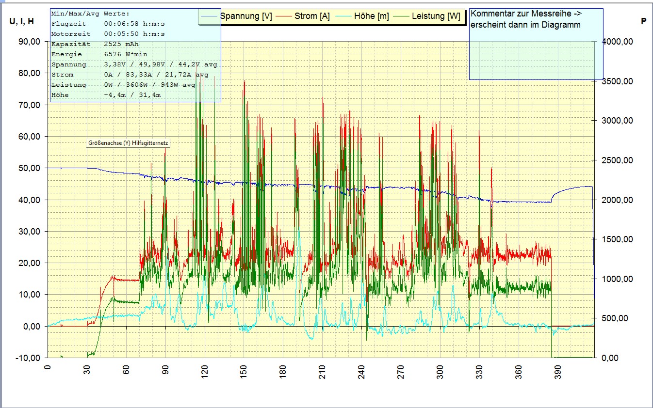

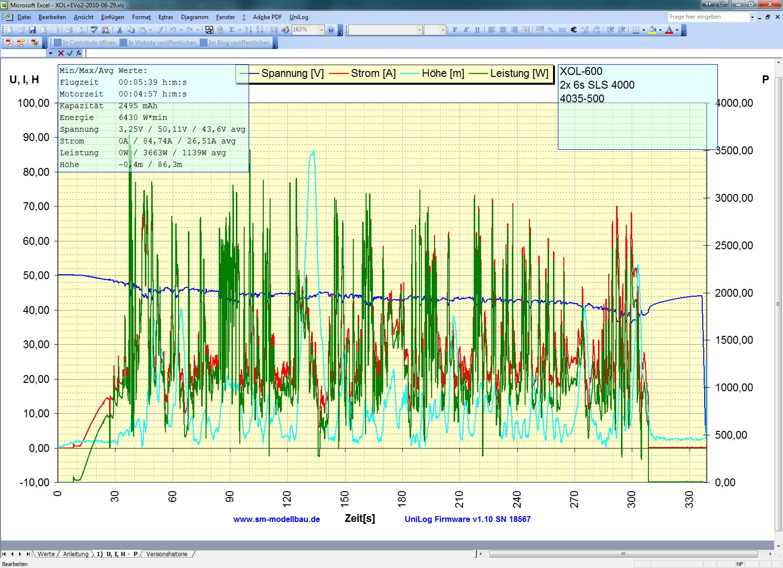

kleiner Nachtrag
Witalij hat sich den XOL-600 jetzt auf 12s umgebaut, weil seine 8s Akkus abbauen. :)
Dazu haben wir den vorhandenen 4035-500 eingebaut.
Hier dann mal der 1. Log dazu:
P.S. der Riemen hält bis jetzt das sanfte Fliegen von Witalij aus. 8)

Wobei beim 12s mit dem 4035-500 eine gegenüber der Rechnung viel zu niedrige Drehzahl rausgekommen ist. Witalij sagt, er hätte die 3,55 kW mit nur 1600 Upm abgefordert.
Ich hab ihm heute noch ein Motorritzel mit 2 Zähnen mehr mitgegeben, mal sehen was dann morgen auf der Uhr steht. :roll:

chrisk83 hat geschrieben:1600 und 18 Grad Pitch ??
ich weiß nicht.
Im Log standen auch etwas über 26m/s Steigleistung drin.
@Witalij:
du kannst mir jetzt wirklich nicht erzählen, das du mit 1600 Upm und 10° über 3kW brauchst. :roll: :roll: :roll:
Irgendwo stimmt dein Drehzahl Schätzer nicht.

Jetzt mal Spaß bei Seite,
Bei 10° Pitch und 1600 Touren ziehst du 3,6 kw ?
Sorry, dass ich das in frage stelle, aber bei 12s in einem 600er Heli kann dann irgendwas absolut nicht stimmen.
Ich hab selber genug Loggs mit dem EVO1 gemacht, und wenn die Aussage 1600/10 stimmt, dann ist da was absolut faul.
Dann Arbeitet irgendwas SEHR verlustreich außerhalb seines Wirkungsbereiches und das ist nicht gut.
Wenn ich meinen 8S Evo auf 10 Grad begrenze, komme ich auf etwa 80A Spitzenstrom, aber bei 2100 RPM
Bei meinem Airwolf (4,6 kg, Rigid, 6s, 1600 rpm) habe ich SPITZENSTRÖME von 60 A und nen Dauerstrom von 35 A bei 12 Grad Pitch und M-Blades

und hier nun das Video mit 20 Zähnen auf den Motorriemenrad.
RHF Videothek
Direktlink zur RHF-Videothek und der Log dazu
Damit ist dir Erprobung des Chassis mit Padelkopf abgeschlossen, Weiter geht es hoffentlich nächste Woche mit RJX Kopf und microbeast .
