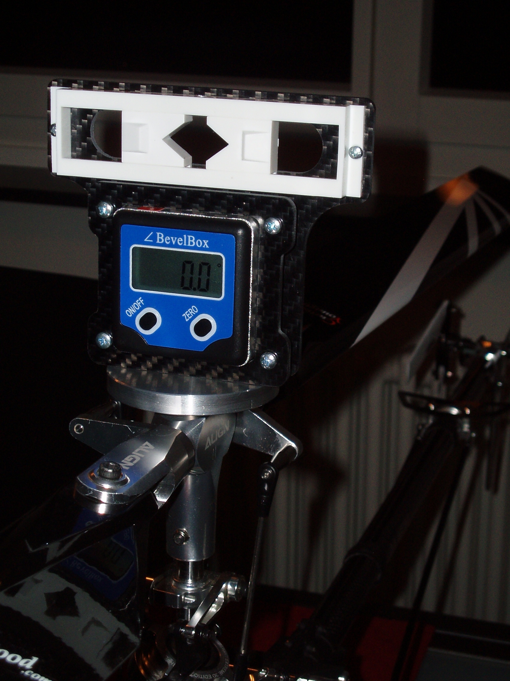

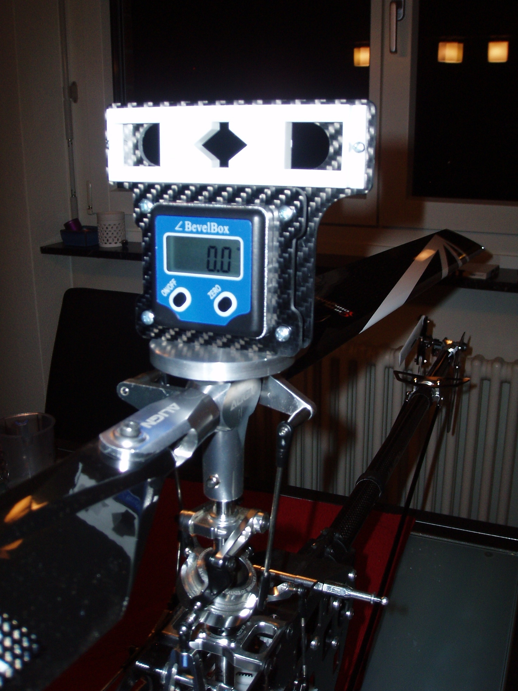

Mittlerweile schaut es bei mir so aus (FBL Kopf mit BevelBox abnullen)
