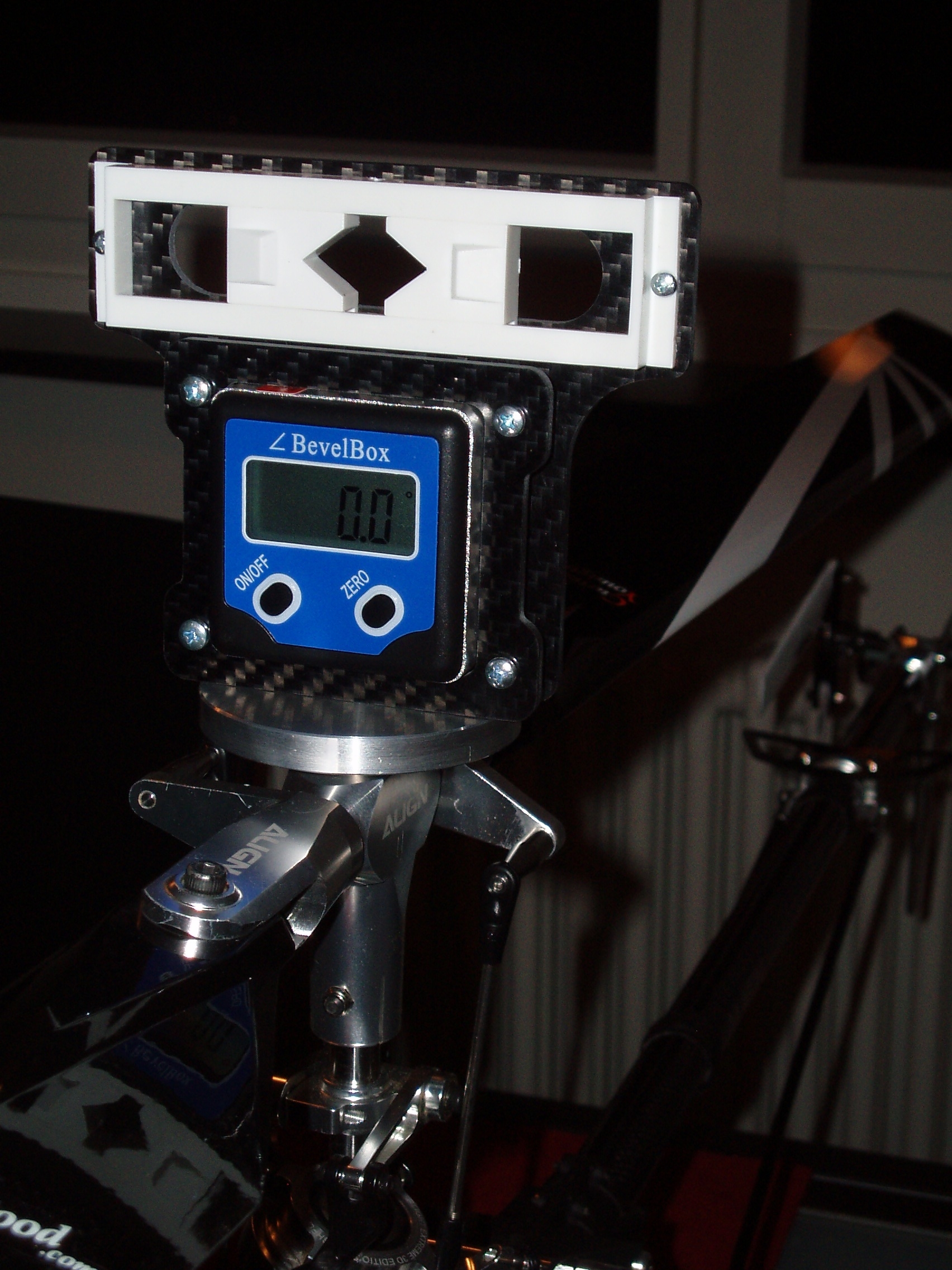

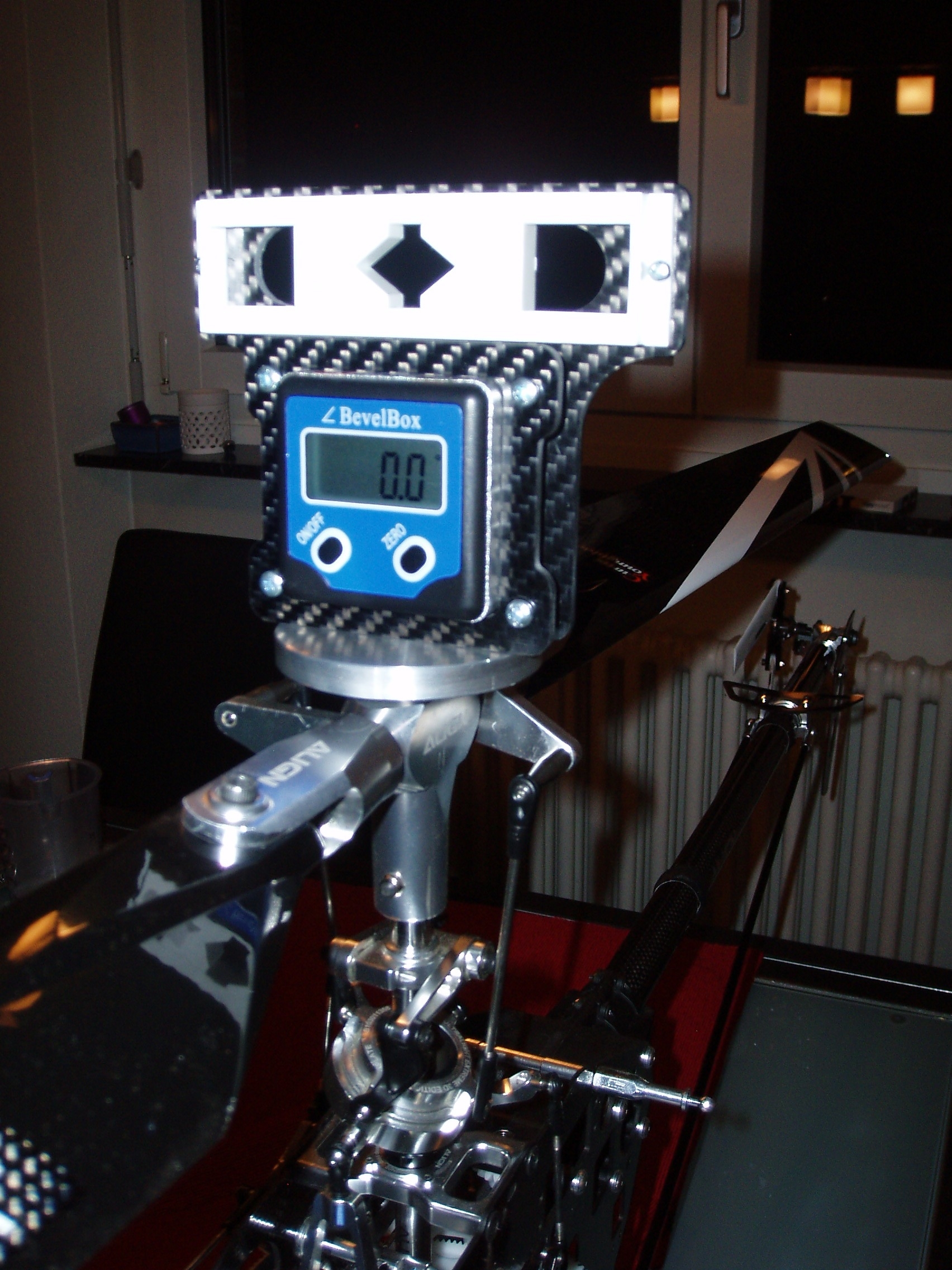

Die Bevelbox ist der Hammer. Kann ich nur empfehlen. Konnte ohne lästiges Unterlegen den Heli in 10min komplett einstellen und habe noch 0.4 Grad Pitch rausgeholt 8)
Falls jemand Interesse hat, diese Lehre steht zum Verkauf (ja, das ist die schweineteure..)

#60 Re: Pitchlehre für FBL Köpfe
Verfasst: 22.09.2010 01:52:44
von SwissRotor
freut mich auch mal jemandem geholfen zu haben.
Mittlerweile schaut es bei mir so aus (FBL Kopf mit BevelBox abnullen)
