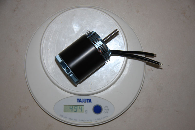

Jetzt gings dann doch noch schnell mit dem Motor... Was für ein "Trumm"
Gleich nach dem Auspacken habe ich den Motor mal auf eine Wage gepackt. Doch etwas schwerer wie angegeben. Aber viel Kupfer und stabiler Aufbau wiegen halt. Dafür gibts auch auch viel Leistung :bounce:
Irgenwie kommt auf dem Foto der WUCHTIGE Motor kaum zur Geltung.

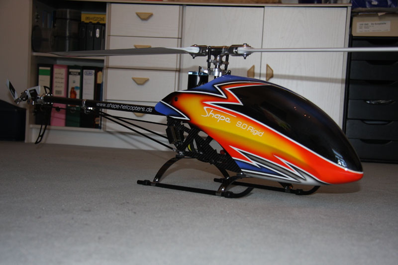

Und so sieht er fertig aus. Mit einem Leergewicht von 3460 Gramm kein Leichtgewicht... Xera Motor und Powerjive mit Kühler sei Dank. Aber dafür gints dann leichtere Lipos ;-)
Die Haube ist natürlich nicht serienmäßig. Dieses Design bekommen alle meine Helis...

Sehr schöne Haube! :)

Verfasst: 27.09.2010 17:37:51
von Askalon
jepp, muss ich auch sagen.
freu mich auch schon drauf den fliegen zu sehen.
