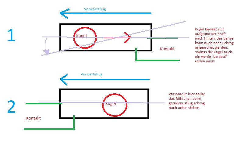

man muss das so austarieren, das die Fliehkraft, die dem Vorwärtsflug entgegen wirkt, die Kugel beim schnellen Beschleunigen nach hinten/oben drückt.
Schema 1
der Neigungsschalter ist quasi nur ein Röhrchen, welches eine Kugel beinhaltet, diese macht an einem Ende des Röhrchens einen Kontakt.
Wenn ich dich richtig verstanden habe, dann zieht es mir die Kugel nur beim Beschleunigen nach hinten, macht einen Kontakt, sobald die Beschleunigung vorbei ist, und der Heli seine "Endgeschwindigkeit" erreicht hat, hört die Beschleunigung logischerweise auf und die Kugel rollte wieder nach vorne?
Da könntest du recht haben.
Aber:
dadurch wird ein Kontakt ausgelöst, der den Nachbrenner für 5 Sek zündet.
5 Sekunden reichen ja eigentlich auch. Länger kann man eh kaum gerade aus fliegen, ohne den Heli aus den Augen zu verlieren.

anbei mal eine Skizze
Schema 1
Aber:
ich werde das ganze wie gesagt die Tage mal testen, hoffentlich spielt das Wetter noch mit.
P.S. sorry für die Rechtschreibfehler, sind mir jetzt erst aufgefallen.

welche Fliehkraft?Hummerfresse hat geschrieben:Fliehkraft, die dem Vorwärtsflug entgegen wirkt
Was du meinst ist die Beschleunigung, die ist bei konstanter Geschwindigkeit aber "Null".
Noch etwas zum Nachbrenner im Heli überhaupt:
Bei Aktivierung durch Neigung sieht den niemand, der leuchtet in den Himmel.
In der Serie fliegt der Airwolf mit Nachbrenner ziemlich waagerecht, weil der "Schub" ihn ja von unten schiebt.

yogi149 hat geschrieben:welche Fliehkraft?Hummerfresse hat geschrieben:Fliehkraft, die dem Vorwärtsflug entgegen wirkt
Bei Aktivierung durch Neigung sieht den niemand, der leuchtet in den Himmel.![]()
okay, hast Recht...hab mich da mit Fliehkraft nicht gut ausgedrückt.
Es geht natürlich um die Beschleunigung.
Es sollte demnach aber zumindest reichen, den Nachbrenner zu aktivieren
Ist alles viel Theorie hier. ich probiers einfach mal aus

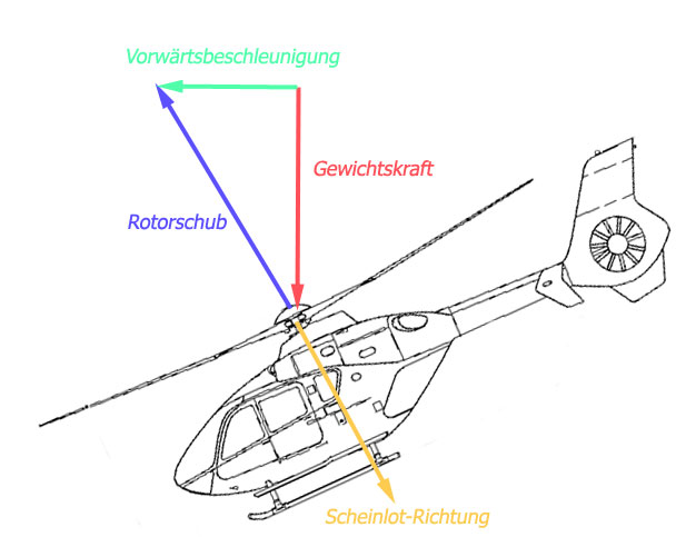

Nur dass deine resultierende Beschleunigung nur sehr wenig von der Richtugn der Rotorachse abweichen wird... eben weil der ROTOR für die Beschleunigung sorgt - und das kann er nur entlang der Rotorachse und nicht wirklich tangential zur Rotorebene.
Deine Scheinlot-Richtung ändert sich im Hubschrauber nur sehr wenig - lediglich der Betrag der Beschleunigung wird größer - aber der Pilot wird nicht nach HINTEN in den Sitz gedrückt sondern nur stärker nach unten.
Es GIBT keine nennenswerte Beschleunigung in Luftfahrzeug-Längsrichtung, auf welche dein Kugelschalter ansprechen könnte.

acanthurus hat geschrieben:Nur dass deine resultierende Beschleunigung nur sehr wenig von der Richtugn der Rotorachse abweichen wird... eben weil der ROTOR für die Beschleunigung sorgt - und das kann er nur entlang der Rotorachse und nicht wirklich tangential zur Rotorebene.

Leider ohne Erfolg. es hat nich vernünftig funtioniert
es ist wie Acanthurus sagt
Kann ich somit bestätigen.

Hi..
Tja, die Physik halt... trifft entgegen allen Unkenrufen eben auch auf Hubschrauber zu.
eine manuelle Auslösung des Nachbrenners wäre imho sowieso die beste Sache aus Sicht des Showeffektes.
Egberts Vorschlag finde ich gut. Einen Kanal für alles, nur eben mehr als dreistufig dekodiert. Bleibt halt die Frage, wie das dann senderseitig vom Geber her aussieht. Bei meiner guten alten 3030 könnte ich das über einen Mischer machen, bei dem die "normale" Beleuchterei wie geplant per 3-Stufen-Schalter arbeitet , dabei aber z.B. nur Kanaltiming 1-1.8ms benutzt (per geberwegbegrenzung). Ein Knüppeltaster wird dem beigemischt und gibt dann 2ms Kanalzeit aus - der Nachbrenner wird zugeschaltet. Da die Blinkerei ja wohl eh aus nem Microcontroller kommt müsste sich das problemlos mit einbauen lassen... und dem Nachbrenner gleich ein wenig Flackerfunktion verpassen!
Oder alternativ einen "echten" Nachbrenner per E-Impeller einbauen, dann gibts auch ein wenig Horizontalbeschleunigung
und dein Kugelschalter hätte ne chance.
