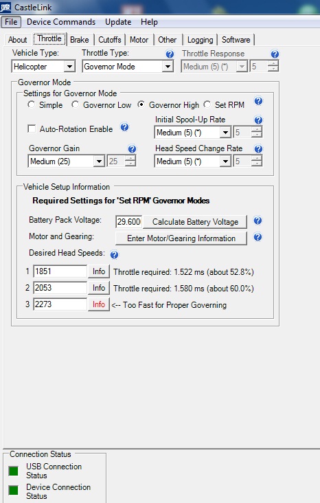

Mal eine Frage an die Castlecreations-User!
Ich habe den normalen Govenor-Modus aktiviert. Sprich Drehzahlregelung über eine Gasgerade im Sender.
Dabei habe ich festgestellt, dass ich ab 75% (im Graupner Sender entspricht das +50%) keine Erhöhung der Drehzahl feststellen kann. Ist das so richtig?
Irgendwie will sich mir noch nicht die Logik erschliessen. :oops:

#53 Re: Umbau Rex 600ESP auf 8s
Verfasst: 05.12.2010 12:37:39
von -Didi-
randygerd hat geschrieben:
-Didi- hat geschrieben:Dabei habe ich festgestellt, dass ich ab 75% (im Graupner Sender entspricht das +50%) keine Erhöhung der Drehzahl feststellen kann. Ist das so richtig?
Gaswege (Knüppelwege) mit der Funke eingelernt?
Ich habe mal geschaut...zum Anlernen musste ich im Sender auf dem Gaskanal den Servoweg auf -80 bis +100 einstellen.
Bei -80 hat er gepiept und bei +100
Denke, damit habe ich den Sender an den Regler angelernt, oder?!
Wenn ich die Logik richtig verstanden habe, entspricht der Senderservoweg von 180% (-80% bis +100%) eine Regleröffnung von 0%-100%.
Hmmmm...irgendwie fehlt da noch ein "Verständnis-Bit". :oops:
Anbei mal ein Screenshot meiner Einstellungen.
#54 Re: Umbau Rex 600ESP auf 8s
Verfasst: 05.12.2010 12:54:10
von domolino
Hier mal die Anleitung zum einlernen des Reglers.
Code: Alles auswählen
Gasweg anlernen:
•   Throttle Type auf "Heli Fixed Endpoints" einstellen
•   Throttle Weg an der Fernsteuerung auf 50% in beide Richtunden begrenzen.
•   Gaskurve 0/50/100
•   Stick auf Vollgas
•   Regler, Motor und Batt. anstecken. (Regler darf nicht initialisieren)
•   Endpunkt nach obenhin so lange erhöhen bis der Regler initialisiert.
•   Batt abstecken.
•   Stick auf min. Gas
•   Batt. anstecken (Regler darf nicht initialisieren)
•   Endpunkt nach untenhin so lange erhöhen bis der Regler initialisiert.
•   Batt. abstecken
Governer richtig einstellen:
•   "Heli Fixed Endpoints" programmieren
•   Gaskurve 0-0-0 (bei fünf Punkt alle auf 0)
•   dann den Pitchhebel in Mittenstellung so daß 0° Pitch eingestellt ist
•   den mittleren Punkt der Gasgeraden so lange erhöhen bis die gewünschte
Drehzahl erreicht ist, dieser Punkt sollte zw. 75 und max. 85% liegen.
Wenn die gewünschte Drehzahl in diesem Bereich nicht erreicht wird bzw. zu hoch ist ein anderes
Ritzel wählen!
•   Regler auf "Governor low oder high" umstellen
•   Gaskurve wieder alle Punkte auf 0 stellen
•   jetzt wieder mit dem Pitchhebel in Mittelstellung (0° Pitch) die Gasgerade
so weit erhöhen bis im Governer Modus die gewünschte Drehzahl erreicht
ist, das ist meist zwischen 55% und 65%.
Noch ein paar Tipps für bessere Governor Performance:
Motor Timing: Low (für die meisten Aussenläufer)
Bei sehr hoch drehenden Aussenläufern Motor Timing High z.B. JGF-500TH
Throttle Response: niedrig also 2 oder 0
Current Limiting: Insensitive
Zuletzt sei noch gesagt, dass man den Governor ohne Drehzahlmesser nicht vernünftig einstellen kann!
Wenn ich das bei dir nun richtig verstehe hast du noch einen Gedankenfehler drin..
Wenn Du es nach dieser Anleitung machst denn passt es 100pro
Gruß Mike
#55 Re: Umbau Rex 600ESP auf 8s
Verfasst: 05.12.2010 13:03:12
von -Didi-
domolino hat geschrieben:Wenn Du es nach dieser Anleitung machst denn passt es 100pro
So habe ich es gemacht.
Wie gesagt, da im Gegensatz zu anderen Regler, nicht der Regler an den +/-100% Servoweg des Gaskanals des Senders angelernt wir, sondern der Sender an die vorgegebenen 0%-100% Reglerweg, lande ich beim (Graupner) Sender bei -80% bis +100% Gasservoweg.
Bei diesen Senderseitig eingestellten Werten hat der Regler gepiept bzw initialisiert.
Sollte doch richtig sein, oder?!?!

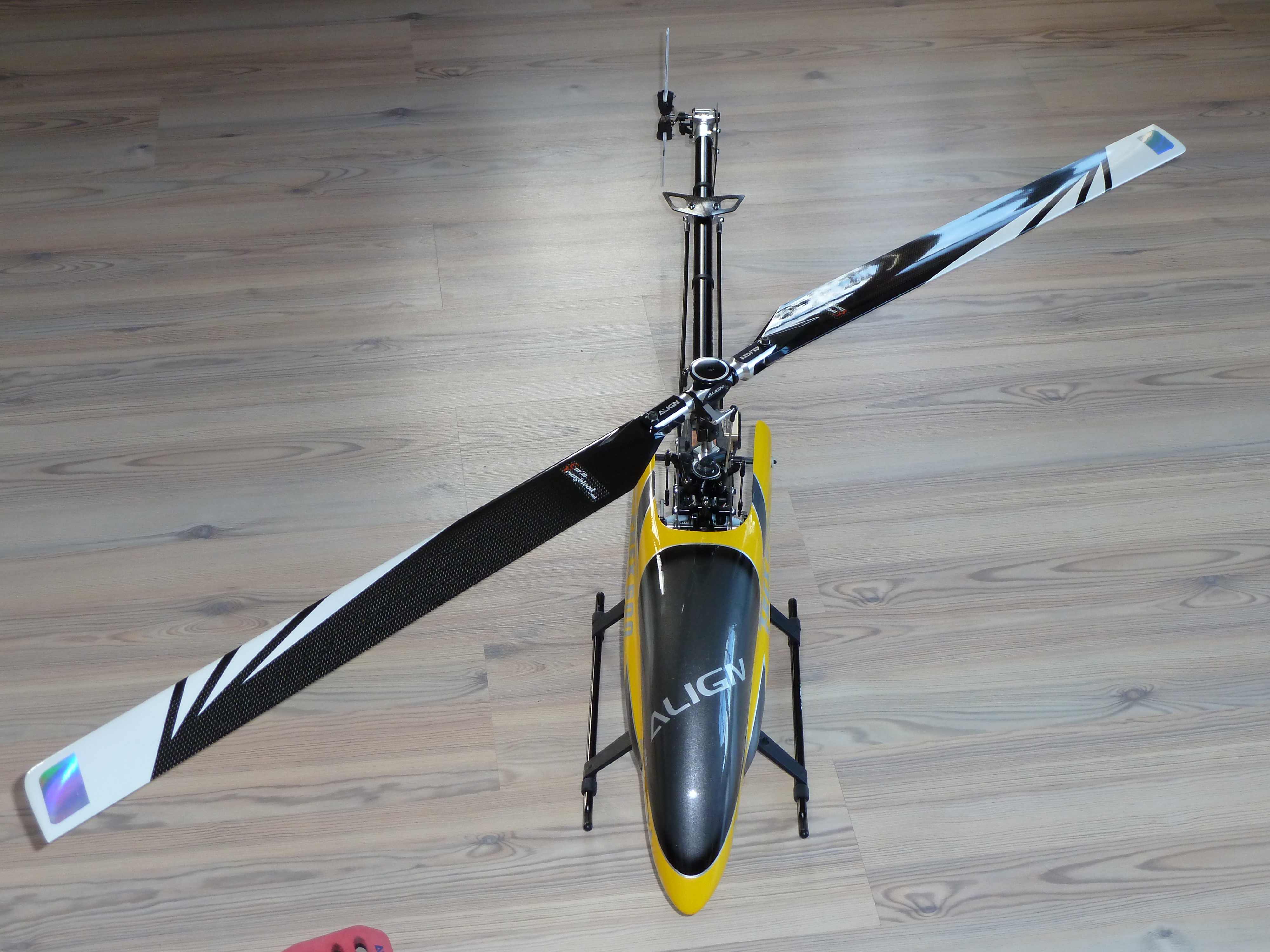

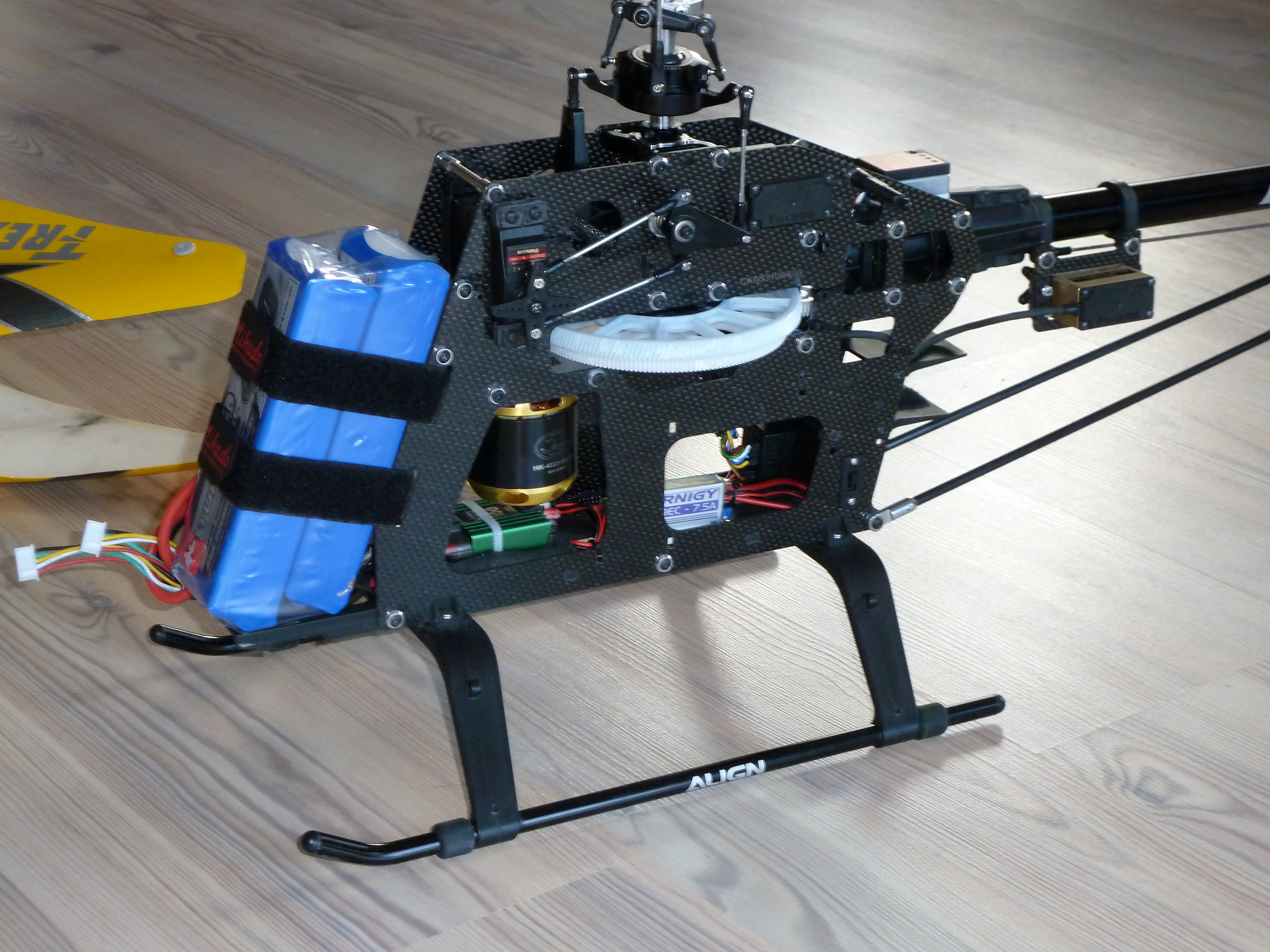

Jetzt ist der 600er fertig und wartet auf Flugwetter.
Der Akku wiegt knapp 940g (2x4s/4000 35C) und der Schwerpunkt passt "gerade so"!
Eigentlich müsste ich wegen SP den Regler weiter nach hinten verbauen, aber da der Heli nur leicht Kopflastig ist, werde ich erstmal so testen.

#57 Re: Umbau Rex 600ESP auf 8s
Verfasst: 12.12.2010 12:23:46
von ColaFreak
Schaut gut aus :). Wenns endlich los geht werde ich vielleicht auch nen bissel von meinem Umbau auf 10S berichten :).
#58 Re: Umbau Rex 600ESP auf 8s
Verfasst: 12.12.2010 12:24:10
von ColaFreak
Wie schwer ist die Kiste jetzt gesamt?
#59 Re: Umbau Rex 600ESP auf 8s
Verfasst: 12.12.2010 12:26:54
von -Didi-
ColaFreak hat geschrieben:Wie schwer ist die Kiste jetzt gesamt?
Die Personenwaage kann sich nicht zwischen 3,5 und 3,6kg entscheiden, wobei 3,6kg öfters/länger angezeigt wird. :)
Also komplett flugfertig mit Lipos.
