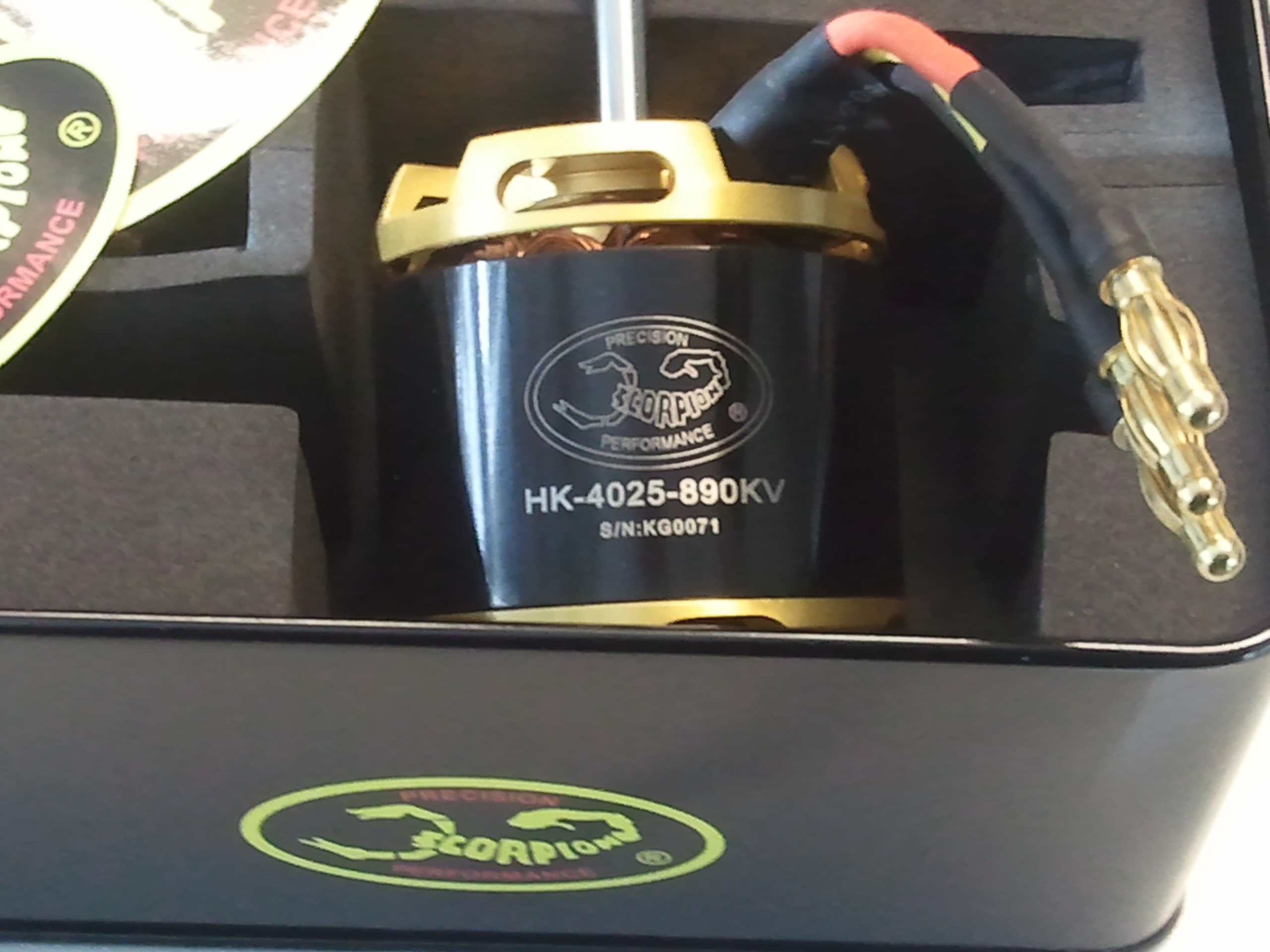

Aktuell ist noch ein relativ neuer 4025-1100 an einem YGE100 drin.
Heute wurde aber der passende Motor aus den USA geliefert.
Der übliche Verdächtige, ein Scorpion 4015-890, welcher am relativ günstigen ICE100 von CC betrieben werden soll.
Dieser Motor hat aber eine Besonderheit, deshalb auch die Bestellung in den USA, da es den noch nicht hier in D gibt. (zumindest habe ich den hier nicht gefunden)
So sieht er aus und demnächst geht es hier weiter, je nach dem ob Bastelwetter ist, oder nicht.

-Didi- hat geschrieben:Dieser Motor hat aber eine Besonderheit
Wieso gibt´s den 4025-890 nicht in DE??? ist doch ein gängiger motor.
ich hab ihn zwar bei fast-lad geordert, aber litronics hat den auch im angebot.
was ist die Besonderheit???

torro hat geschrieben: Wieso gibt´s den 4025-890 nicht in DE??? ist doch ein gängiger motor.
Aber nicht mit 8mm Welle innen und 6mm aussen! :wink:
6mm, weil es keine passende schrägverzahnten Ritzel mit 5mm gibt, sondern nur mit 6mm!
Das ist anders!

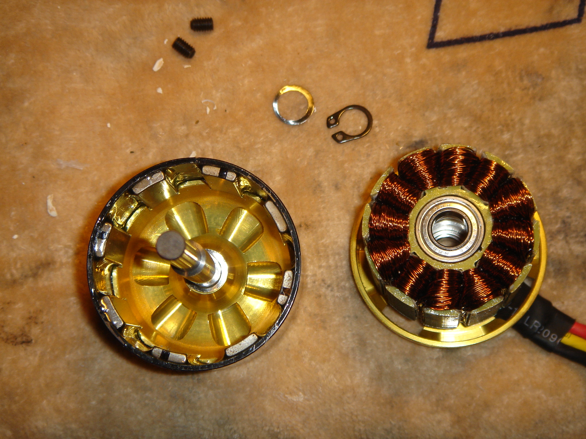

Da ich mich durch die Scorpion Wickelaktion mit den Motoren beschäftigt habe, war ich extrem neugierig und habe mal reingeschaut.
Klasse, innen ist eine 8mm Welle mit großen Lagern, die Magneten sind sauber und fest verklebt, Wuchtklebeteile sind zu erkennen UND, was mir sehr wichtig war, es ist eine kleine Passscheibe zwischen dem inneren Lager und dem Alu der Glocke.
Das ist sehr gut!
Nach dem Zusammenbau, war die Glocke absolut Spielfrei und die Madenschrauben (2x) auch mit Sicherungslack gesichert, was
vorher noch nicht war.
NAch dieser kleine Qualitätskontrolle darf er in den Rex! :mrgreen:

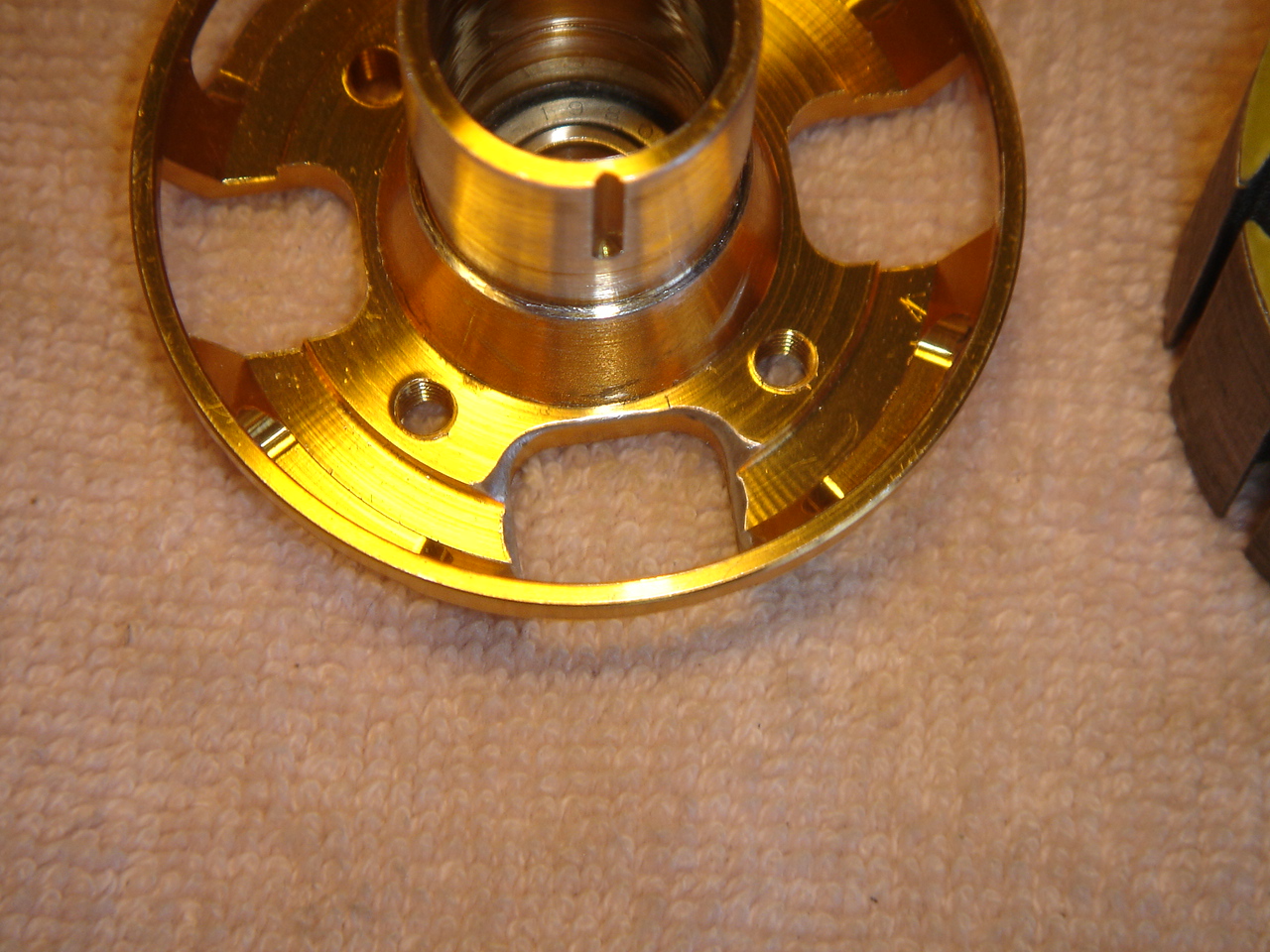

Ich muss nochmal ein paar Wörter zu meinem Scorpion los werden.
Da wo die drei Phasen aus dem Motorgehäuse schauen, hab ich vorhin durch Zufall gesehen, dass der Schrumpfschlauch nicht weit genug im Motor ist.
Bei einem Kabel war die Isolierung schon angeschnitten, aber noch nicht weit genug um einen Schluss zu machen.
Das wäre sicher im Betrieb durch Vibrationen ein Schluss geworden.
Ich habe jetzt selber neuen Schrumpfschlauch tief genug drüber gezogen.
Für die, die nicht wissen was ich meine....es sind die Kanten,in dem Foto der unteren Durchführung gemeint, welche ich da schon mit einer Feile etwas entschärft habe. Ohne Schrumpfschlauch wird die Isolierung der Motorzuleitung(en) an der scharfen Kante verletzt >>> http://www.rchelifan.org/download/file. ... &mode=view
