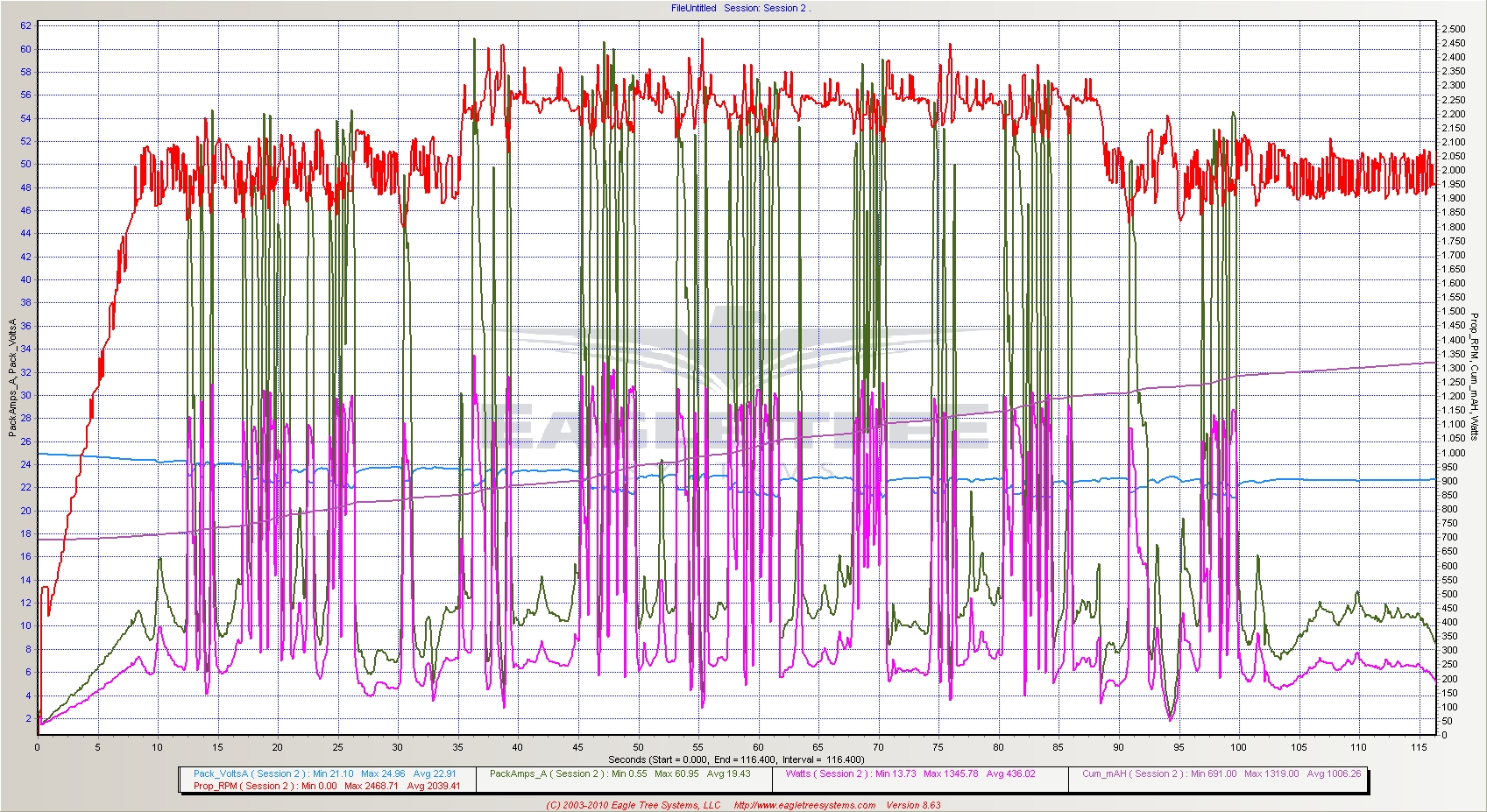

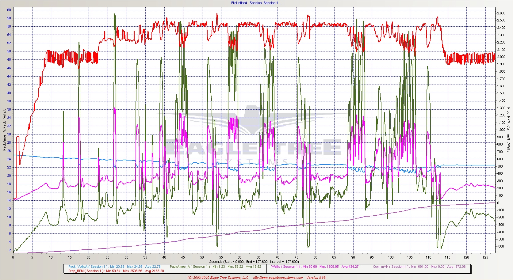

soho :mrgreen: :mrgreen: :mrgreen:
hab meine mechanik für euch gequält...
das ding ist echt n sparmonster!
2000upm und 2200upm mit 14° pitch und 2400 mit 15° pitch...
akkus auf 30°C temperiert, regleröffnungen 75, 84 und 92%
bissl aufzug und tictocs, alles mit pitchknüppel vollanschlag.
mehr konnte ich nicht fliegen. eisige -6°C und n eiskalter wind, dann hat´s noch angefangen zu schneien.
Gruß, Flo

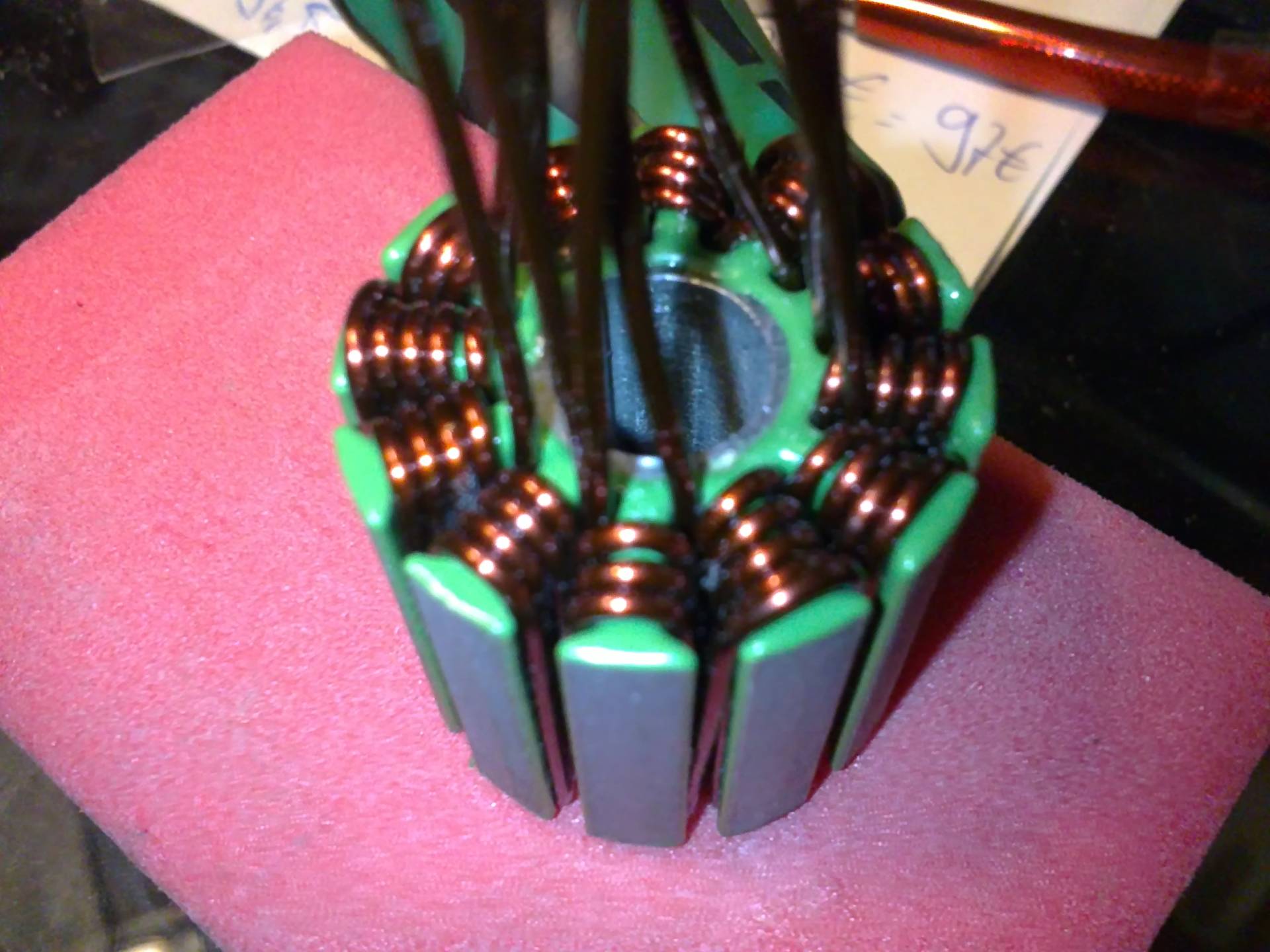

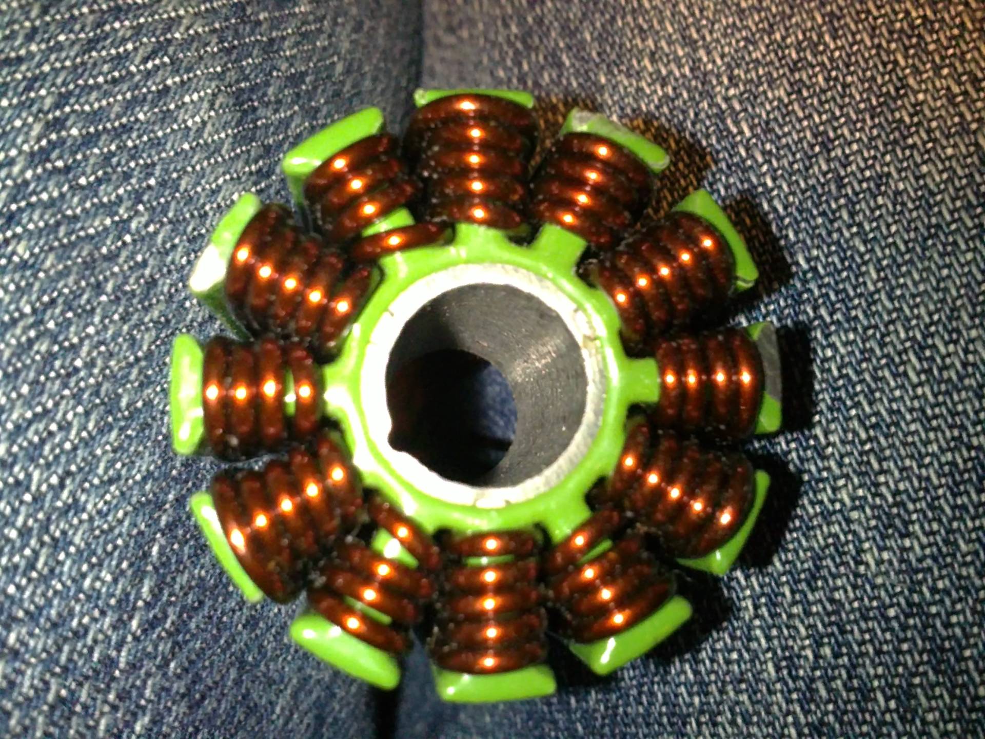

5+6 ergibt 790kv im leerlauf, im betrieb kamen aber eher 670kv raus, den hatte ich ja schon fertig und geflogen. bei 92% regleröffnung mit dem 15er ritzel war ich bei 2500 touren.
5+5 gibt 886kv
4+5 gibt 990kv
der serien 3026-880 dreht im leerlauf 1030kv.
Gruß, Flo

ja, der serien 3026 zieht bei 2000 touren keine 14° pitch durch...

5+4x1,18D :mrgreen: :mrgreen: :mrgreen:
Gruß, Flo

hab extra n neues ritzel und den adapter für die motorgeschichte angeschafft...
ne motorplatte hatte ich noch liegen, so geht der umbau in 5 minuten.
den riemen werd ich den winter noch tauschen, der sieht ziemlich abgerockt aus, aber erst nach dem motor testen.
meine pfoten schmerzen immer noch n bissl, der 1,18 ist schon ziemlich bockig...
aber n dickerer draht müßte noch möglich sein, statt 5+4 wird 4+4+1 gewickelt, also erstmal überall 4 drauf und dann ganz am schluß den +1 außen drüberlegen... 1,25 is ja geordert...
hab den diesmal bei brocotts bestellt, der draht soll n bissl geschmeidiger als der elosal sein.
Gruß, Flo

torro hat geschrieben: aber n dickerer draht müßte noch möglich sein, statt 5+4 wird 4+4+1 gewickelt, also erstmal überall 4 drauf und dann ganz am schluß den +1 außen drüberlegen... 1,25 is ja geordert...
genau den nehme ich ... dann ist daran sogar noch Blut und Schweiß vom Flo dran und damit ist er noch individueller :mrgreen:

ne, is nur wenn ich dran denk wie bocksteif der 1,18er schon war, graust es mir vor noch mehr kupfer...
weicheitrick No1:
vorm wickeln den draht auf der heizung anglühen lassen, 2-3 windungen machen und wieder anwärmen... :oops:
