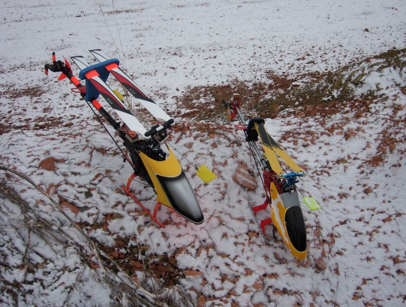

Update:
Schneefliegen :mrgreen:
->Also, Rex des Biestes beraubt, dafür mit v1 Kopf: Ich bin erstaut selbst mit (oder wegen) den Suppenlöffeln fliegt der viel angenehmer als der Paddelprotos...
Das Beast übernimmt nun eine "dezente" Ts-Stabilisierung und den Heckkreisel, es ist relativ zurückgedreht mit der Empfindlichkeit (5 Uhr), fliegt wunderbar gerade und sauber, nur der Hecknullpunkt gehört noch nachjustiert.
(Und ja, die Paddel kommen noch runter)

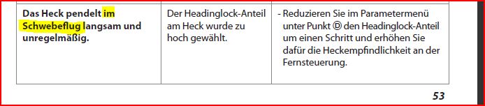

dilg hat geschrieben: Wie schon mit dem CSM Kreisel, nun auch mit dem µBeast (v1) neigt das Heck zum langsamen, sanften Pendeln. Und dieses Pendeln geht stufenlos in das Gyro-Empfindlichkeits-zu-hoch Pendeln über (von 25% bis 50%).
Witzigerweise gehen in der selben Flugphase 42% im Normalmode problemlos. Die Beschreibung zum beast hilft leider auch nicht wirklich weiter... :|
In der Anleitung steht man soll in dem Fall den Heading Lock Anteil verringern und die Empdindlichkeit erhöhen, dass habe ich bei meinem Protos auch gemacht
und das Heck steht super...
Lg. Jürgen

danke jürgen, das klingt schonmal gut; Hatte wohl, das "im Rundflug" in der Beschreibung ignorieren sollen..? :oops:

Hast du eine andere Anleitung als ich? Bei mir steht im Schwebeflug :wink:
Wie auch immer, probier es einfach mal aus. Bei mir hat das Heck zuvor im langsamen Rundflug und Schwebeflug auch immer gependelt, obwohl es zB. bei TicTocs super gestanden ist.
Lg. Jürgen

Aha...5 Seiten vorher steht im Rundflug, hinten im schwebeflug :?
Guat, werma morgen sehen. Jetzt ausprobieren is grad schlecht... :drunken:
