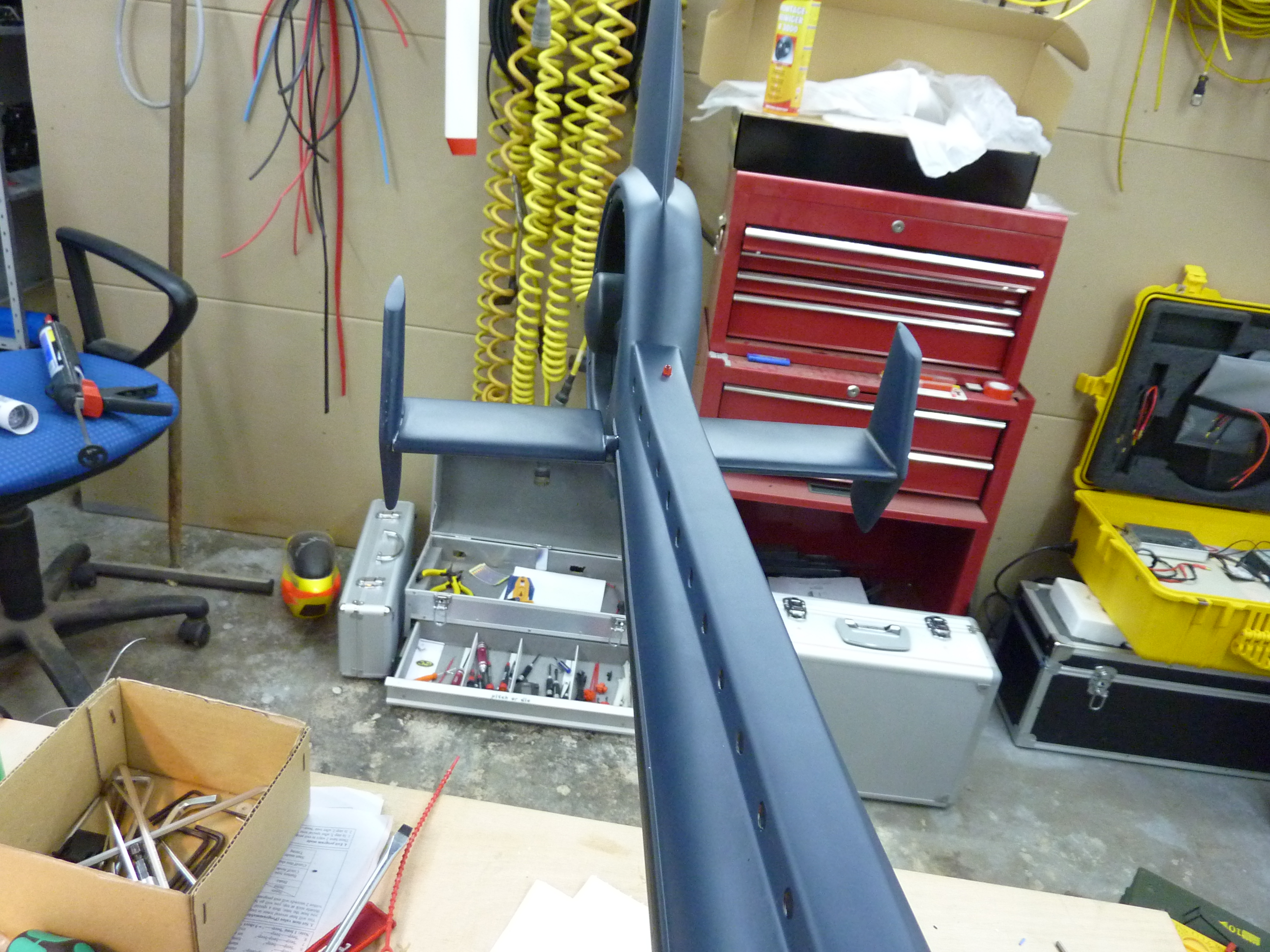

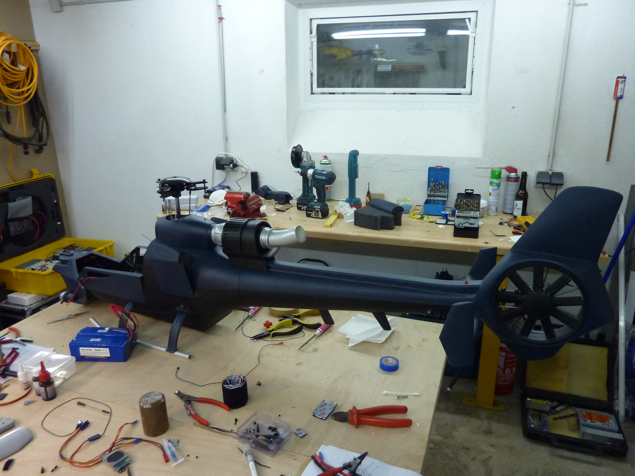

so geht wieder etwas weiter.

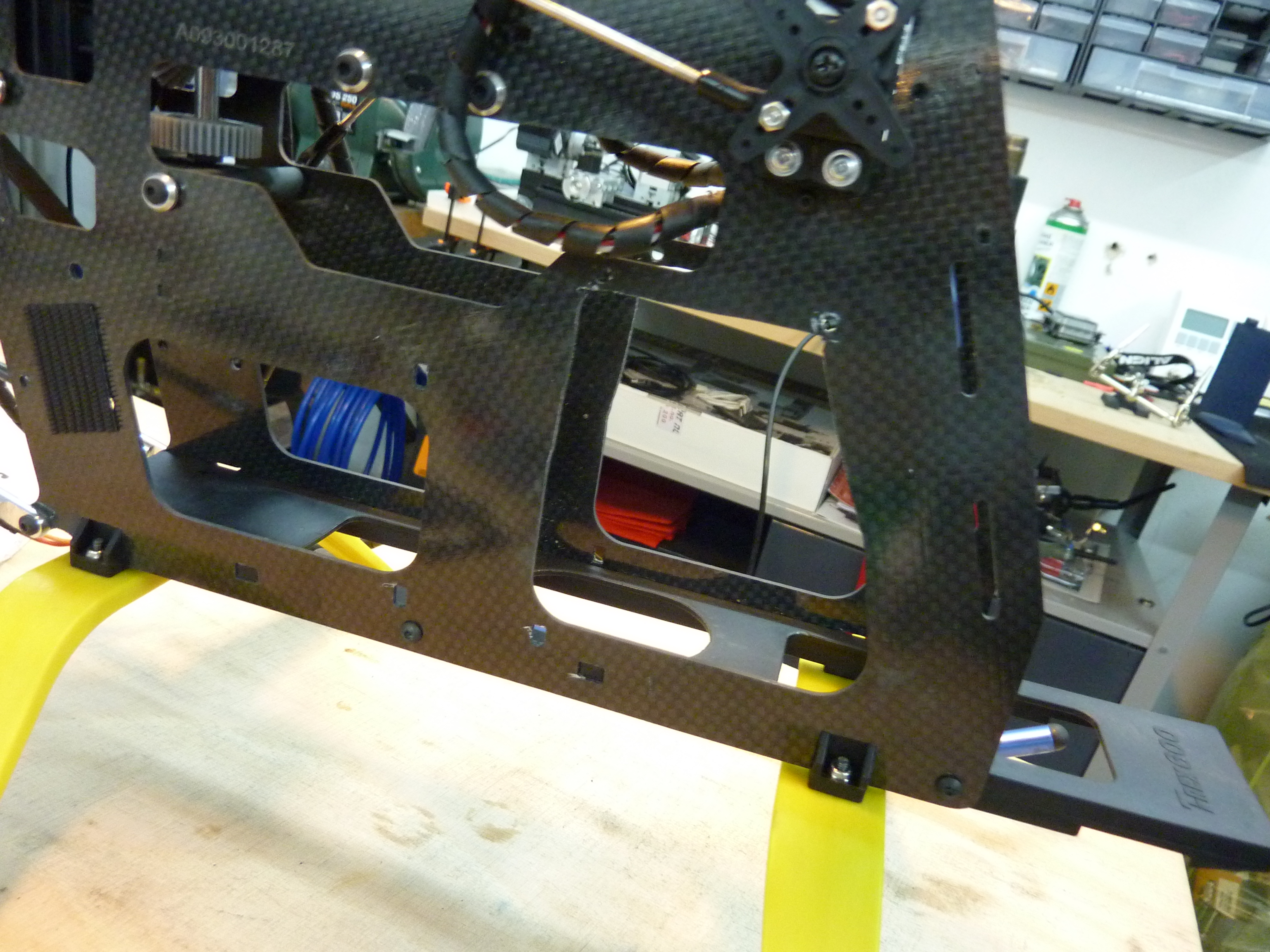

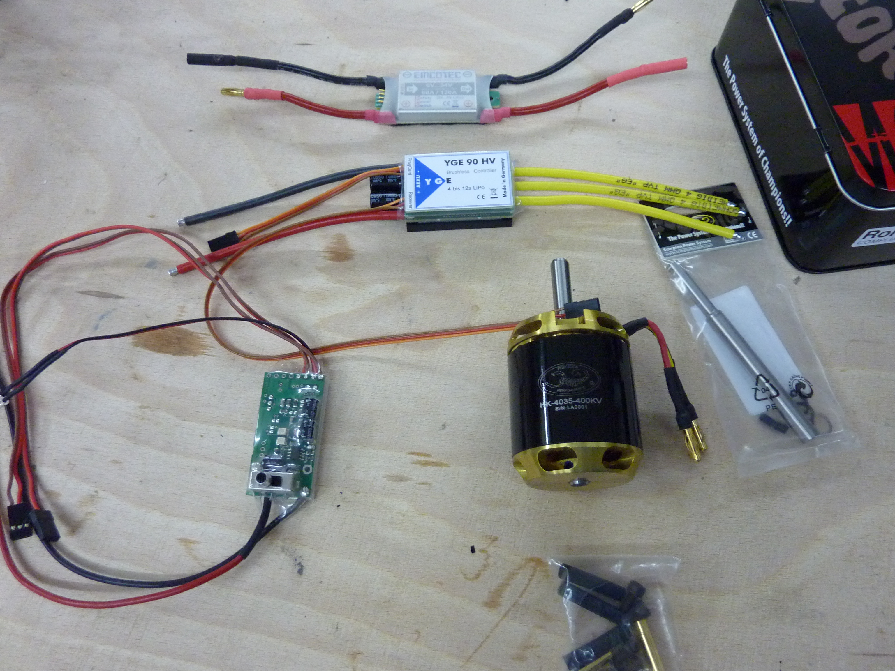

ich habe mir mal das Chassis vorgenommen, da muss ja der neue Motor und noch einiges andere rein
erst mal alles Alte raus und Platz für den Motor geschaffen.

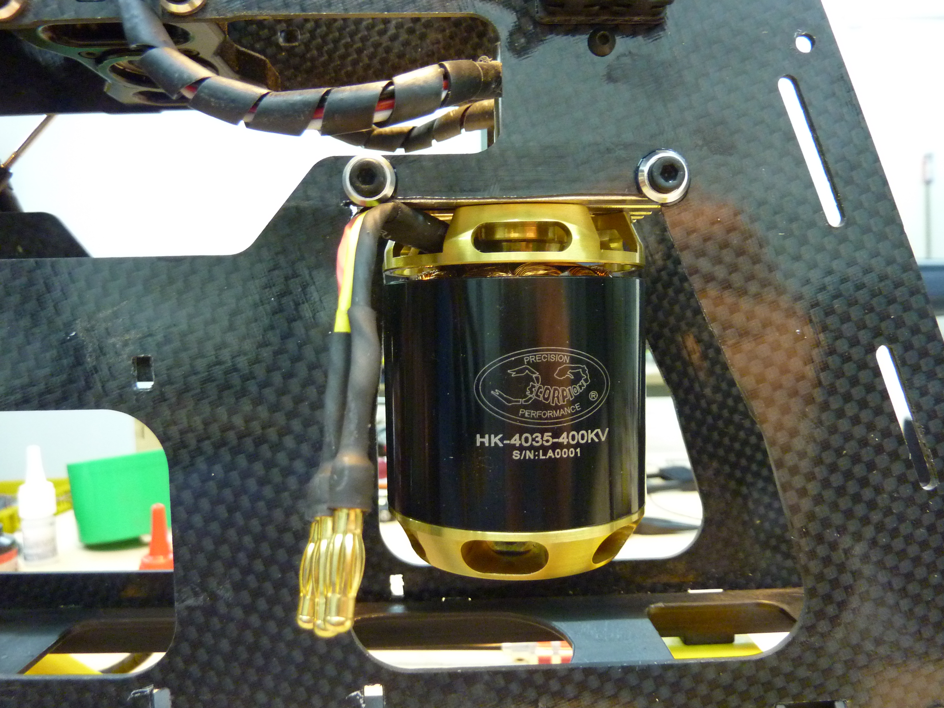

Ich habe mich in der Zwischenzeit umentschieden und gehe nun auf 10S mit einem anderen Motor

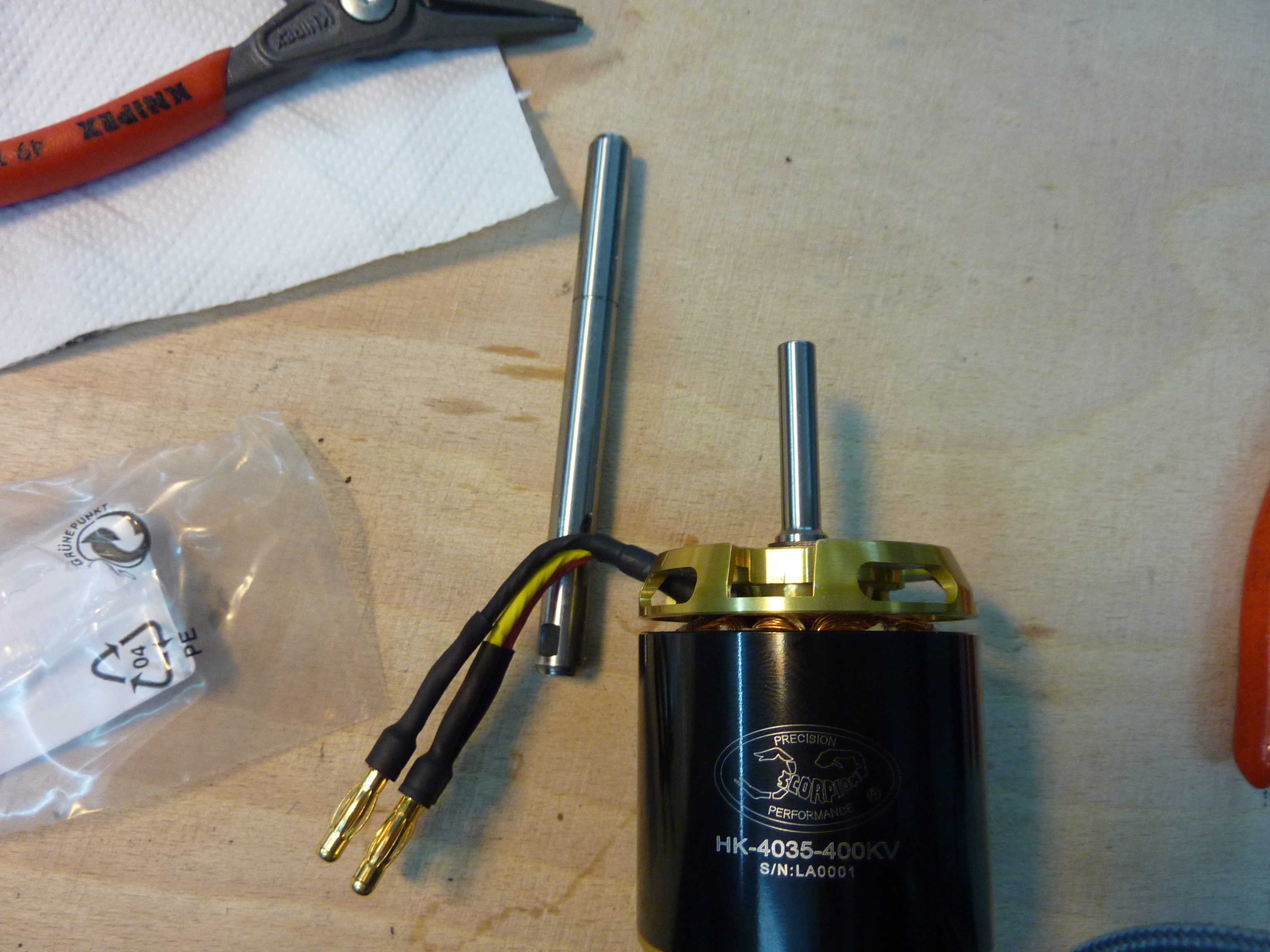

Da kommt jetzt ein 4035-400KV rein.
Da der eine 8mm Welle hat, musste diese erst mal gegen eine 6mm getauscht werden.
und dann rein ins Chassis :D

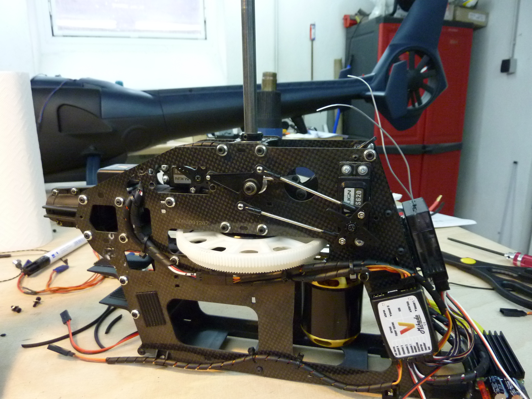

Dem Bausatz liegt eine längere HRW bei, diese habe ich mal eingebaut, habe dazu erst mal noch da Align HZR montiert.
Nächste Woche sollten die Teile kommen und dann kann ich auf Mikado Pfeilverzahnung umbauen :bounce:
und dann mal in den Rumpf gestellt
ach ja das Leitwerk habe ich auch noch vollendet

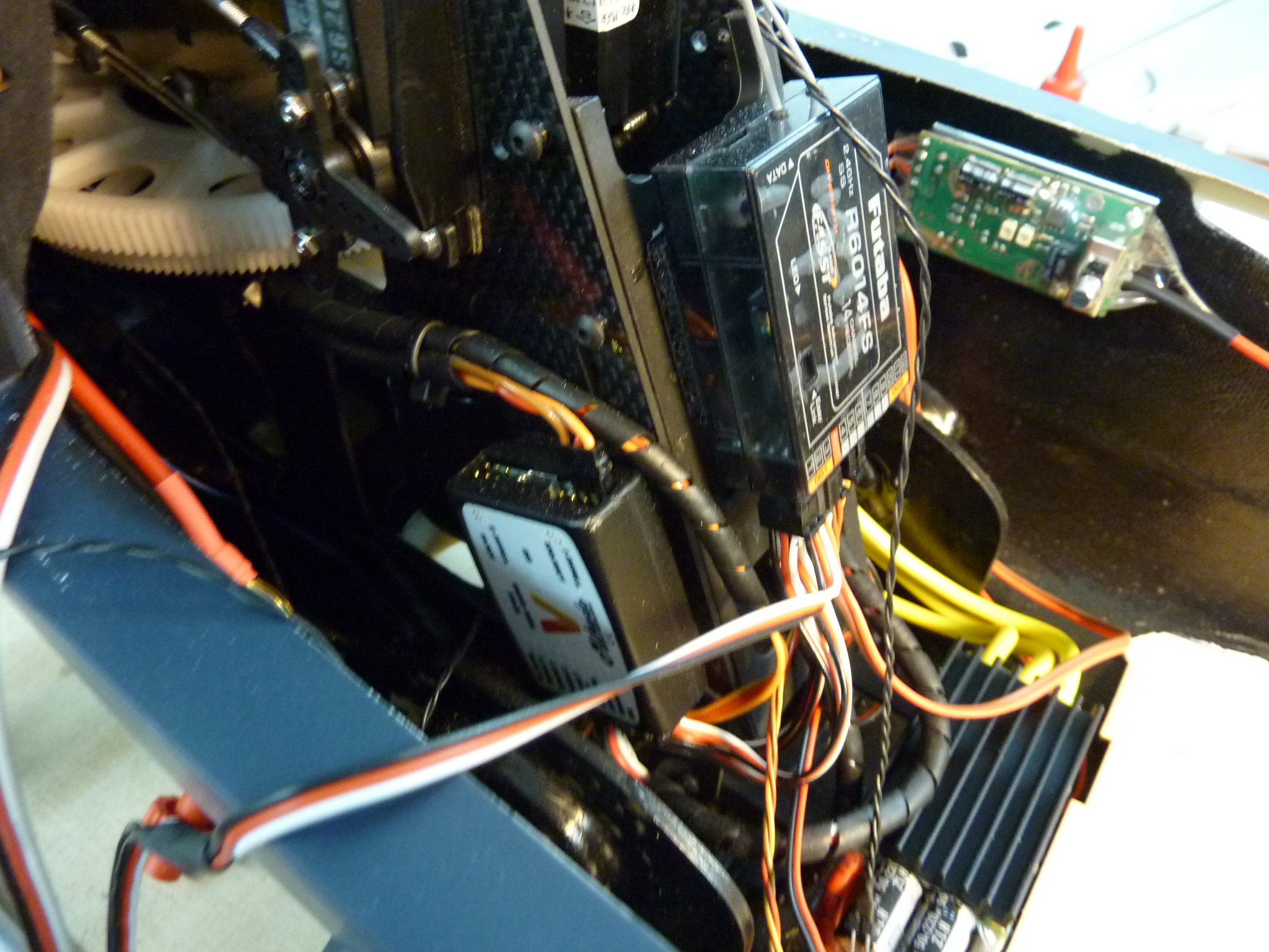

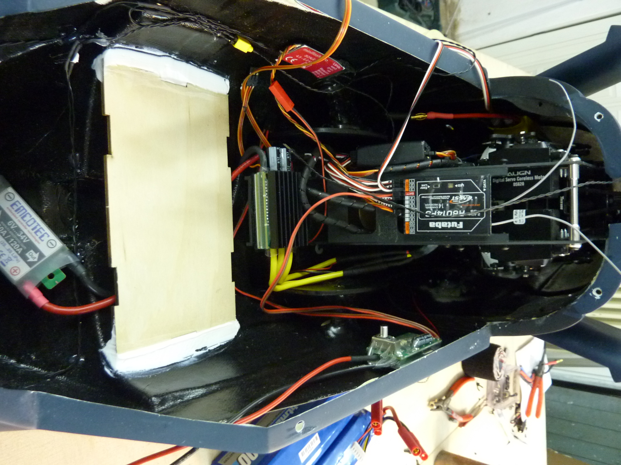

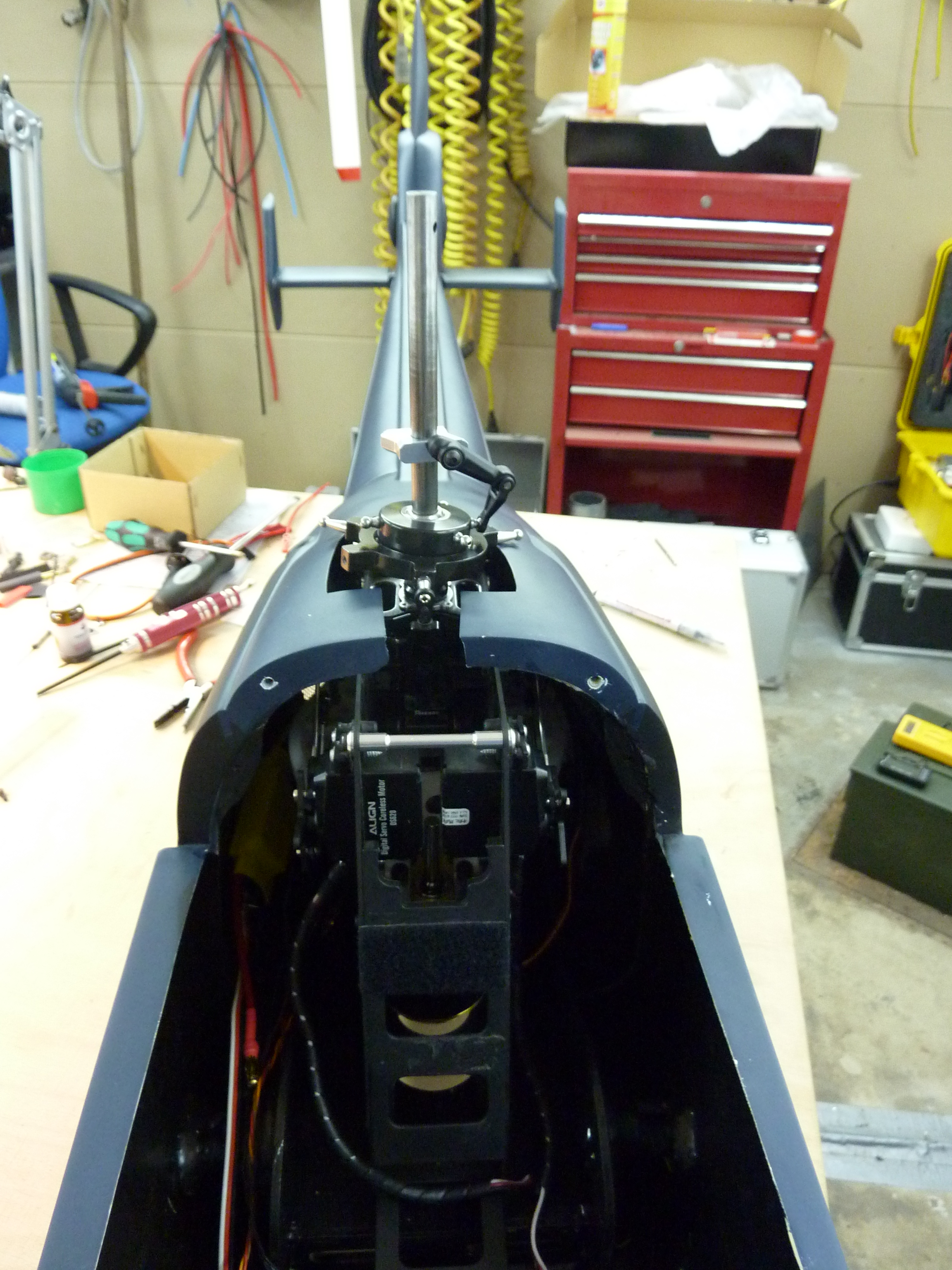

weiter gehts

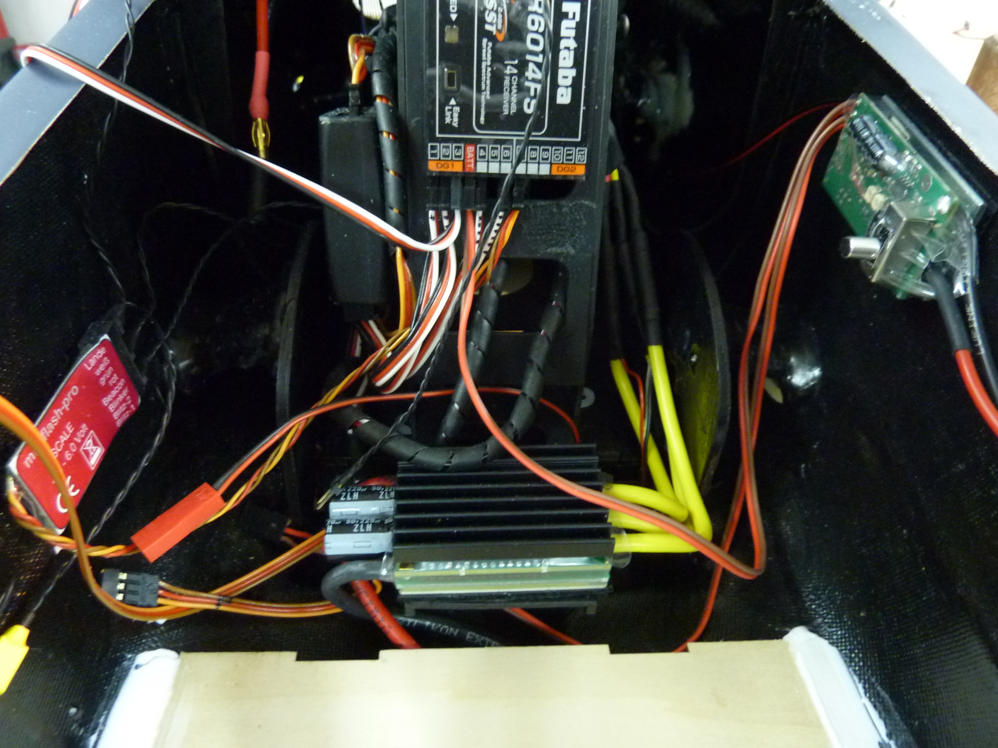

so langsam wirds was

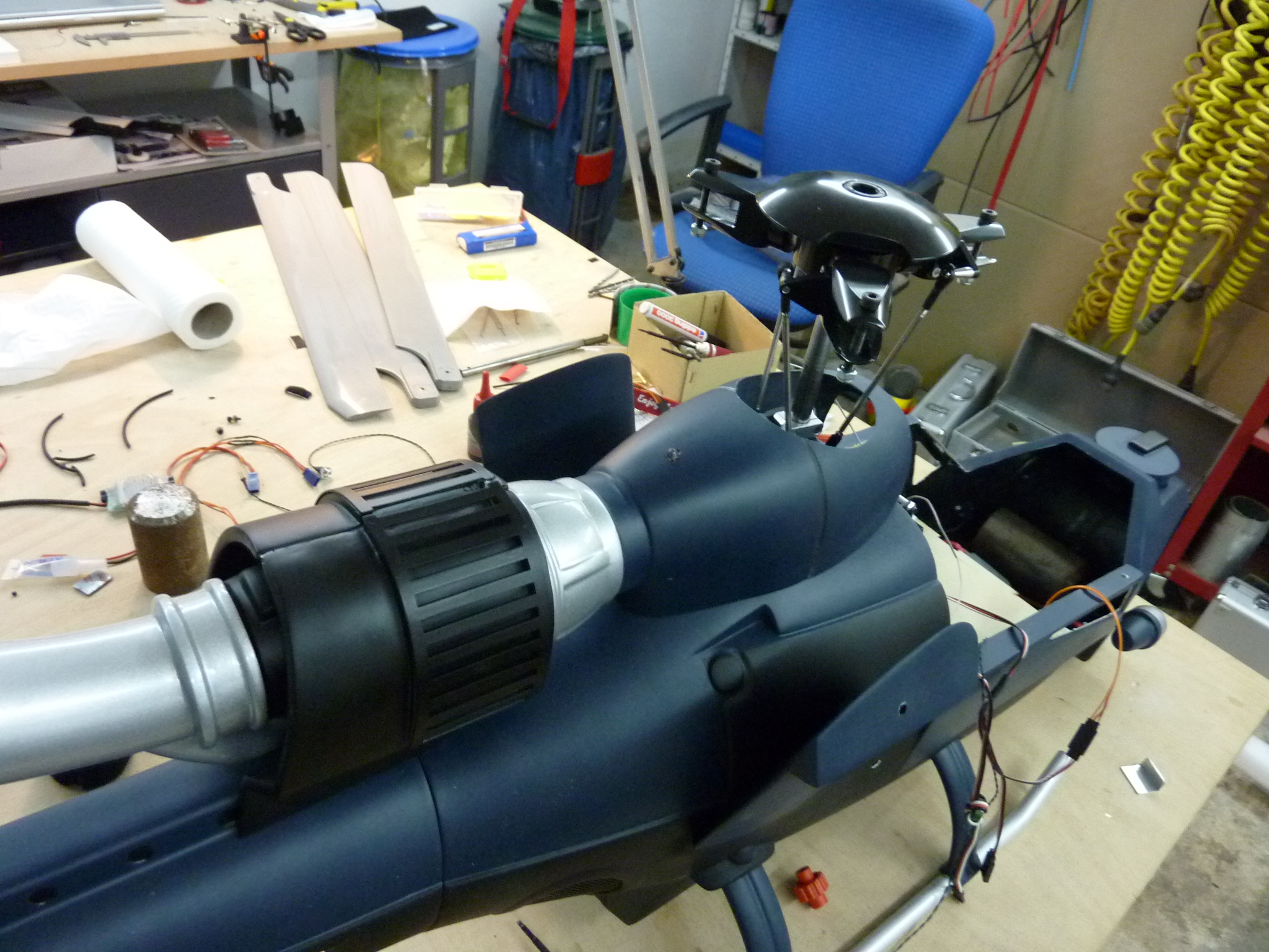

Mechnik einpassen, Domhauben passend Dremeln und befestigen, Kabel verlegen
Mechanik etwas aufgeräumt

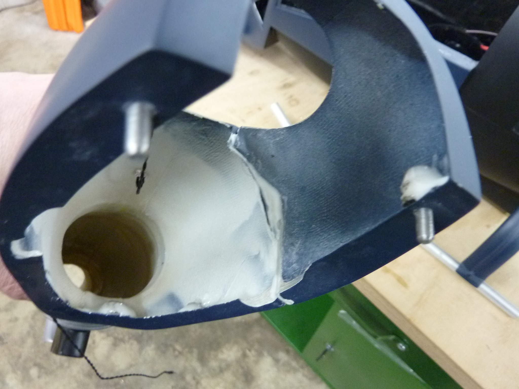

Die Domhaube ist zweiteilig, lt. Anleitung sollte sie geklebt werden.... nur leider bekommt man sie dann ja nie wieder ab und die Mechanik dann raus zu bekommne
wird dann schwer :)
Also ein paar Stift gedreht und und mit Magneten eingesetzt.
Unten im Rumpf sitzen nun auch Ringmagneten durch die die Stifte gehen, hält Bombe :)
Mechanik rein und alles anpassen
Vor die Mechanik habe ich noch eine Auflage für die Akkus verklebt
Stand bis jetzt
