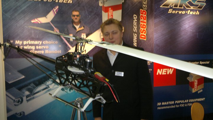

#57 Re: Compass Model auf der Spielwarenmesse in Nürnberg
Hallo Sebi
Bist nicht gerade ein Anzugtyp!!! Mein Name ist jonze za- jonze
Nur Spaß
Schau mir grad die Bilder an und überleg mir gerade wie Lange es dauert bis man den Riemen gewechselt hat, da man ja die Andruckrollen mit den Bolzen auch noch abbauen muss und wie ist es dann vorne mit dem wechseln ?
Ach was ich dich noch Fragen muss is denn mit dem Micha seinem 450er
-------Schrott oder Verkauft??
Komm morgen mal bei dir vorbei!!!
MFG Klaus
MFG Klaus
