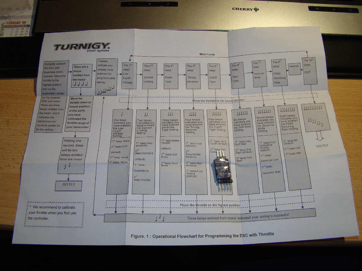

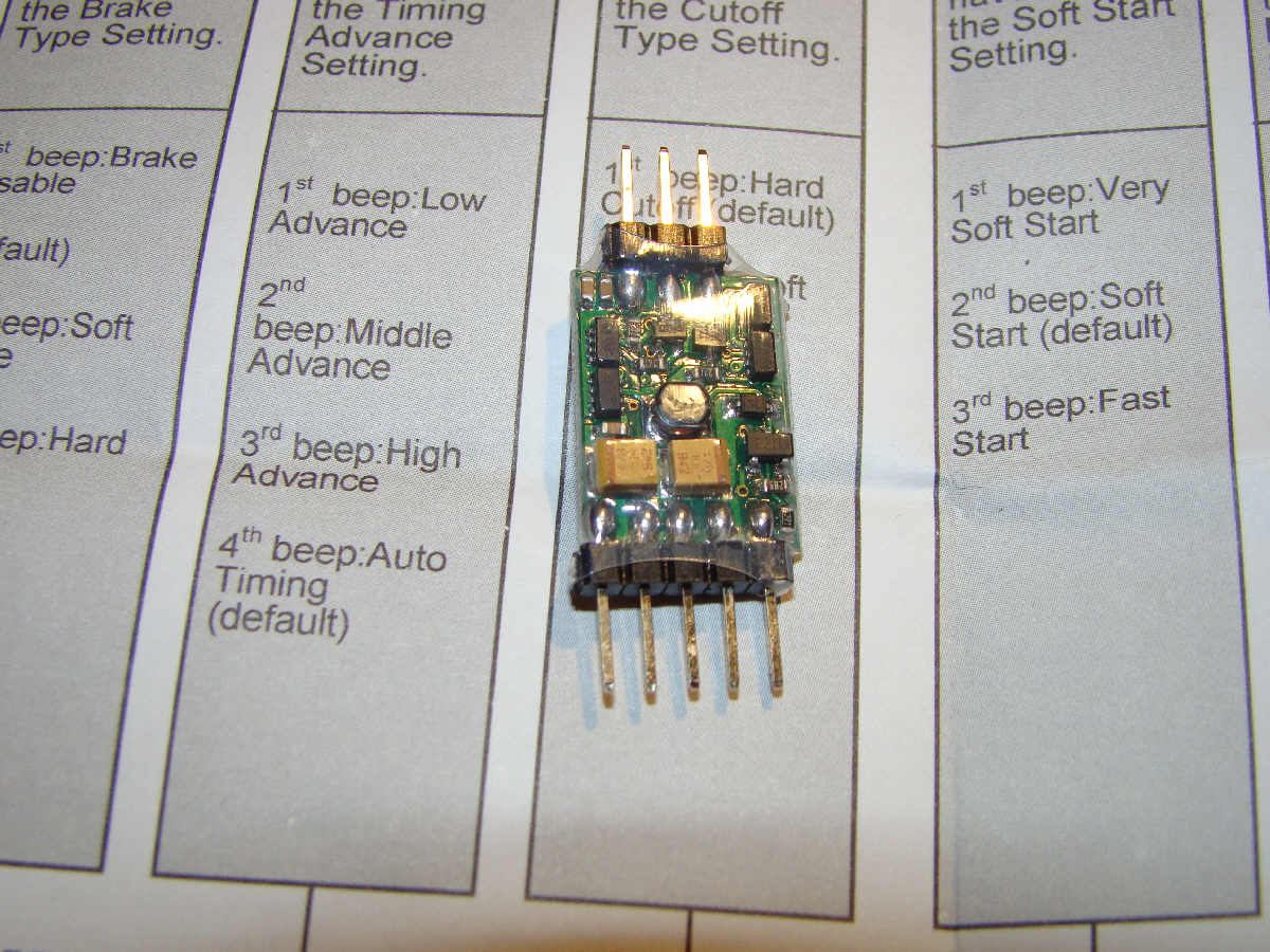

Den Motor kann ich Himmeln, der ist ohnehin zu schwach. ich komme nun auf 3600 RPM, und sobald ich Pitch gebe bricht er ein. Kann den Regler aber nicht Programmieren, weil ich keine Töne höre :evil:
Das ESC ist aber Programmierbar, die Anleitung liegt dabei. eventuell waren die anderen doch Programmierbar, nur der Motor pipt nicht?
Aber der Motor läuft jedes mal an und hat nun mehr Drehzahl und Kraft als wie mit den anderen Stellern, die einfach nur unbrauchbar sind.
Das Ritzel ist für 1mm Welle, der 12mm Motor hat aber eine 1,5mm Welle. Ich weiß nicht ob ich das aufbohren könnte, denke eher dass ich es dabei zerstören würde.
Meine Ritzel sind seit Wochen bestellt (für 1mm und 1,5mm Welle), das ist echt ärgerlich dass die so langsam liefern. Eventuell hätte ich Plastik statt Messing nehmen sollen :cry:
Was aber noch schlimmer ist, irgendwie habe ich wohl im Heckkreis etwas abgerissen oder abgelötet beim anlöten vom Steve Konverter, das Bürsten-Heck verweigert nun auch :cry:
Ich werde nun mal einen größeren Motor ran löten, eventuell pipt es ja damit, dann das ESC Programmieren (Govenor High etc.), mit Timing experimentieren (Auto und alle Einstellmöglichkeiten) etc. Aber selbst wenn das klappen sollte, ohne Heck geht nun mal nichts, und SMD ist nichts für mich. Wenn der Rest geht dann kann ich aber einen Freund zu Hilfe nehmen, der kann SMD Löten und ist ein Top Elektroniker. Ich vermute als ich das Kabel vom Steve-Konverter Abgerissen habe, dass sich der Widerstand ebenfalls von der Platine gelöst hat. Schaue aber erst gar nicht nach, das ist 10 Nummern zu klein für mich.

Das Programmieren des Reglers ist gar nicht so einfach, die Anlaufzeit vom MCP-X ist oder The Steve Konverter, oder beidem, ist einfach viel zu lange.
Aber mit einem Schalter in der Plusleitung vom Regler läßt sich das beheben, alles hochfahren lassen und erst dann Regler an Saft und er kann Progammiert werden.
Und seit ich auf Supersanftanlauf umgestellt habe sind die Töne kaum mehr zu hören :(

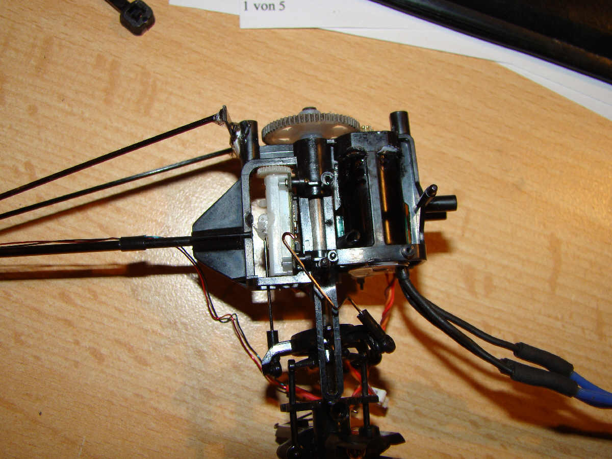

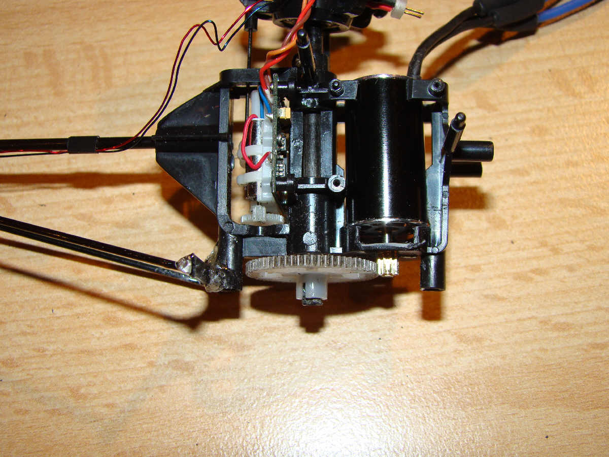

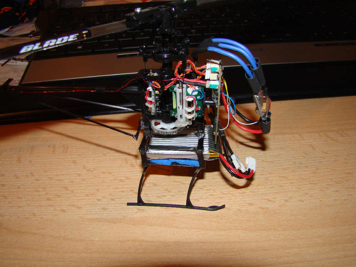

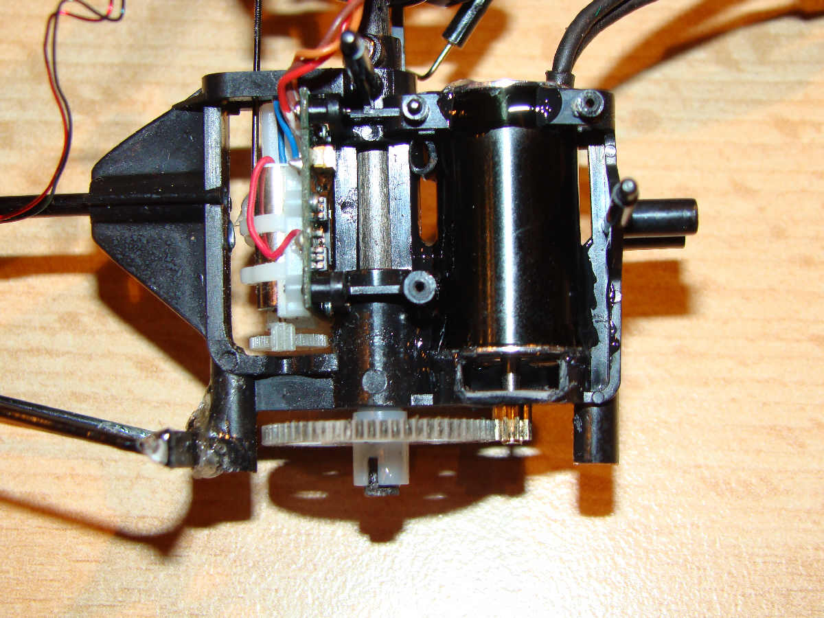

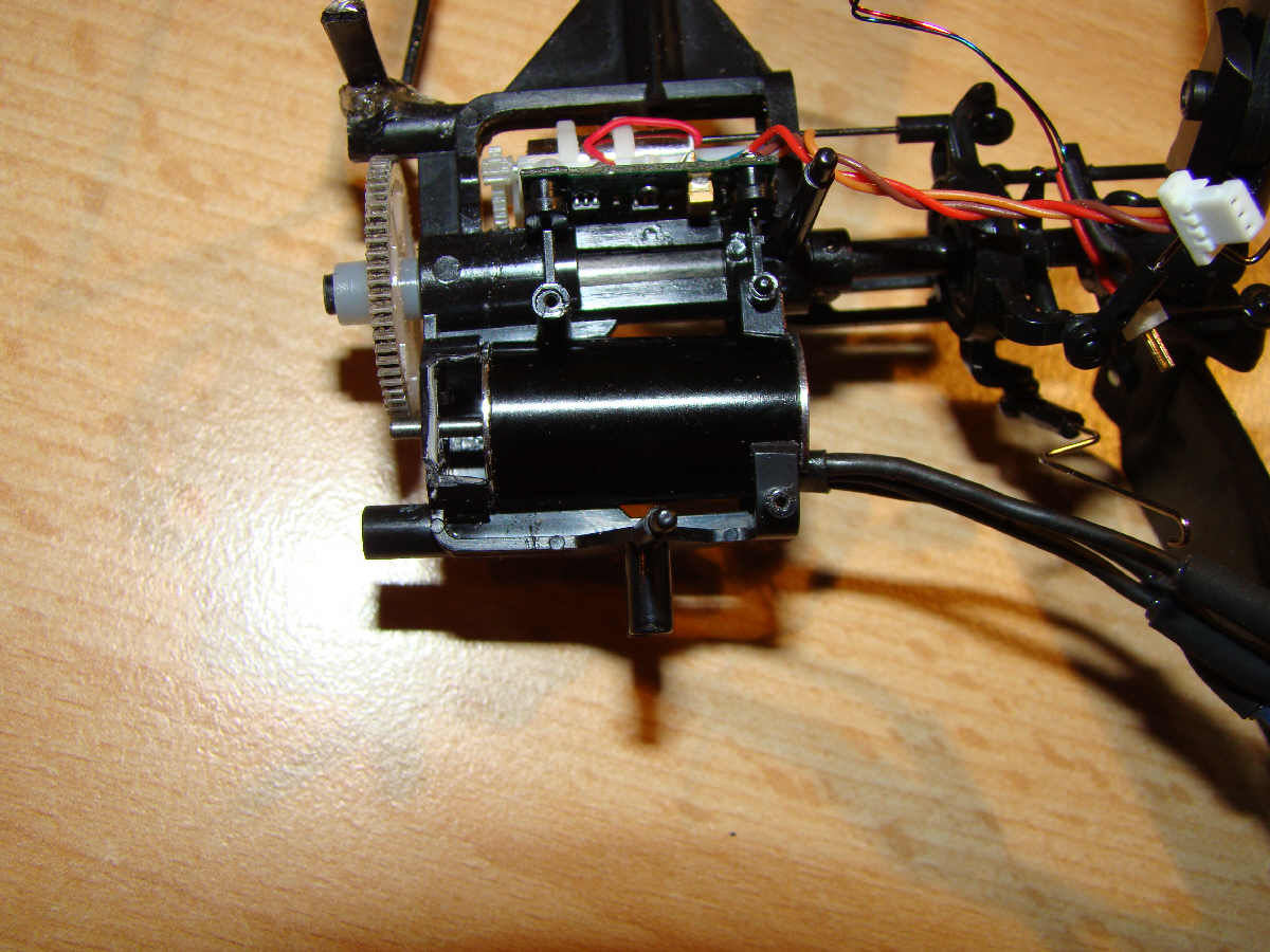

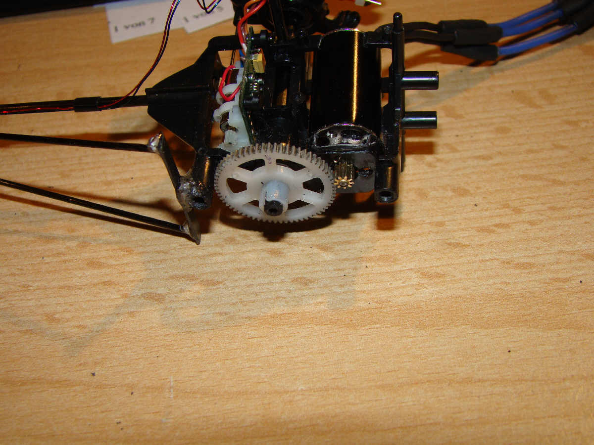

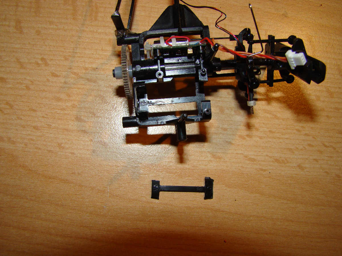

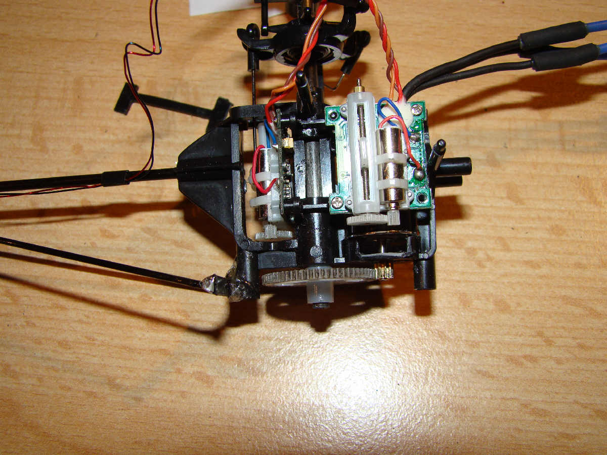

Habe nun mal den 12mm Motor verbaut mit etwas unkonventionellen Methoden.
Nach langem überlegen wie ich den Sinnvoll Integrieren kann habe ich beschlossen eine Seite des Chassi zu öffnen und den Motor leicht Außermitteig einzubauen. Geplant war das entfernte Material dann etwa 1,5mm Außerhalb wieder anzukleben, aber als ich alles mal Proforma montiert hatte wurde Plan "B" geboren, der Motor wird nun als Rahmenteil verwendet.
Dazu habe ich die Servoplatte auf der geöffneten Seite wieder montiert als Lehre sozusagen, das Zahnflankenspiel mittels Unterlegteilen zwischen Motor und Rahmen eingestellt und dann den Motor am Rahmen mit dickflüssigem CA und Aktivator verklebt.
Dann die Servoplatte und die Unterlegteile entfernt und den Motor richtig fest verklebt, der Rahmen ist nun steifer als vorher. :bounce:

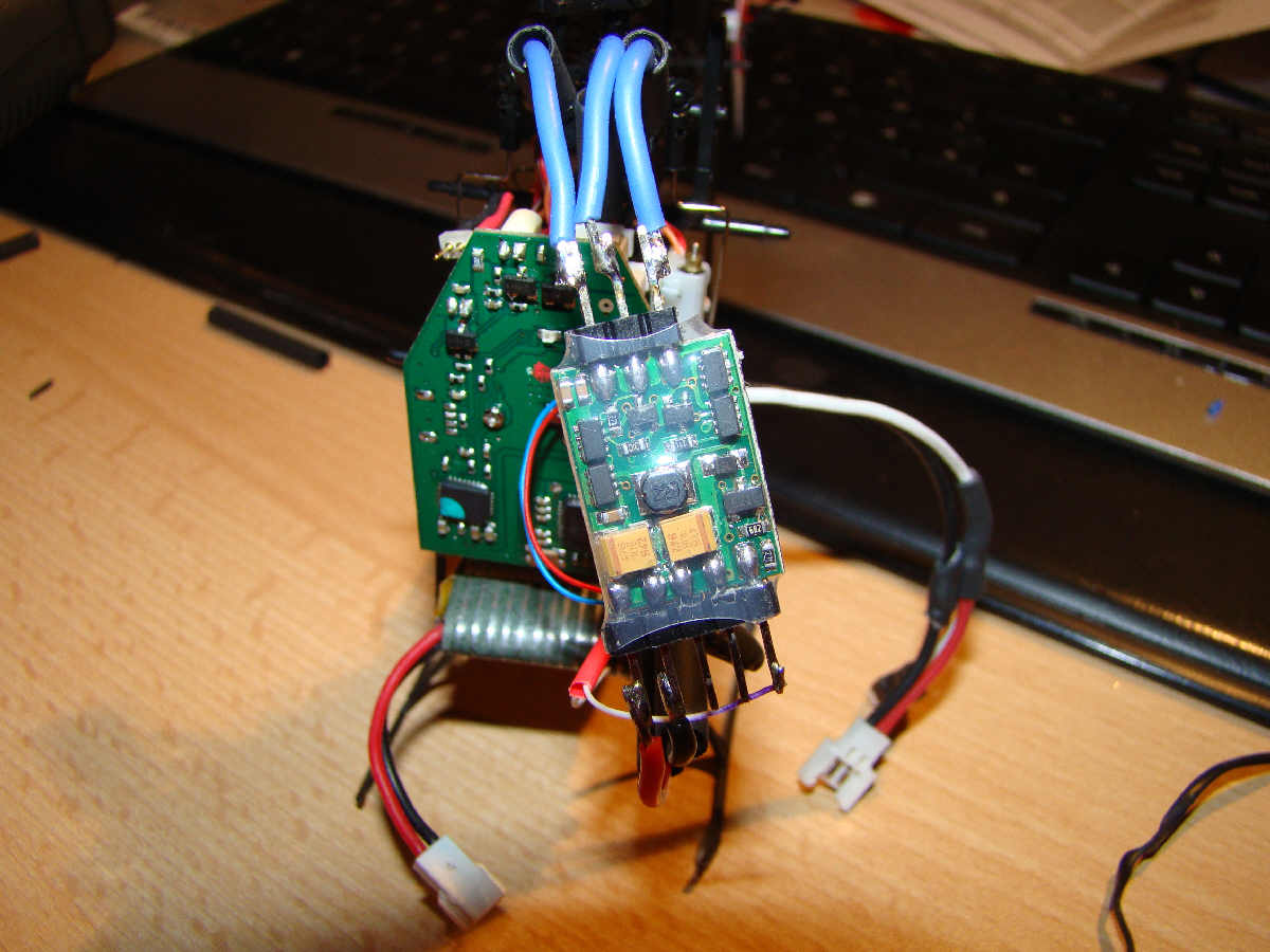

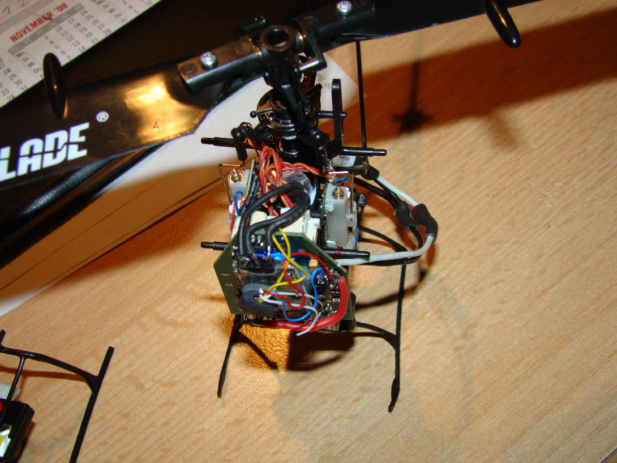

Das schaut soweit ganz gut aus, weniger gut schaut es mit der Elektronik aus. wegen dem Ausfall vom gesamten Heck musste ich meinen Heißkleber von der Platine entfernen um an die Lötpunkte zu kommen, dabei löste sich auch die Lötstelle vom Hauptmotor :cry:
Ich habe beschlossen nun meinen Freund zu warten der SMD löten kann, damit das ordnungsgemäß wieder verlötet wird. leider ist Helmut immer im Streß und wenn ich Pech habe kann das Wochen dauern.
Aber mit meiner 30 Watt Lötstation brauche ich das nicht mehr probieren, da mache ich mehr kaputt als wie ich repariere.
Hier mal die Bilder von der Aktion, ich finde der Motoreinbau ist gut gelungen.
Sepp

Und die restlichen Bilder.

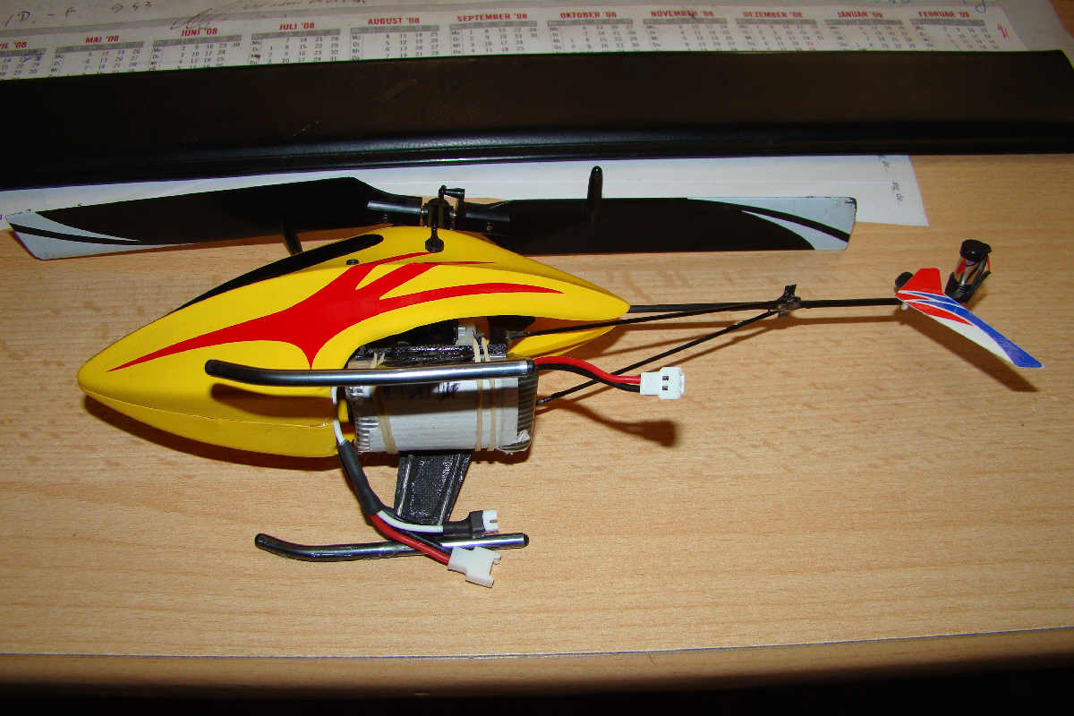

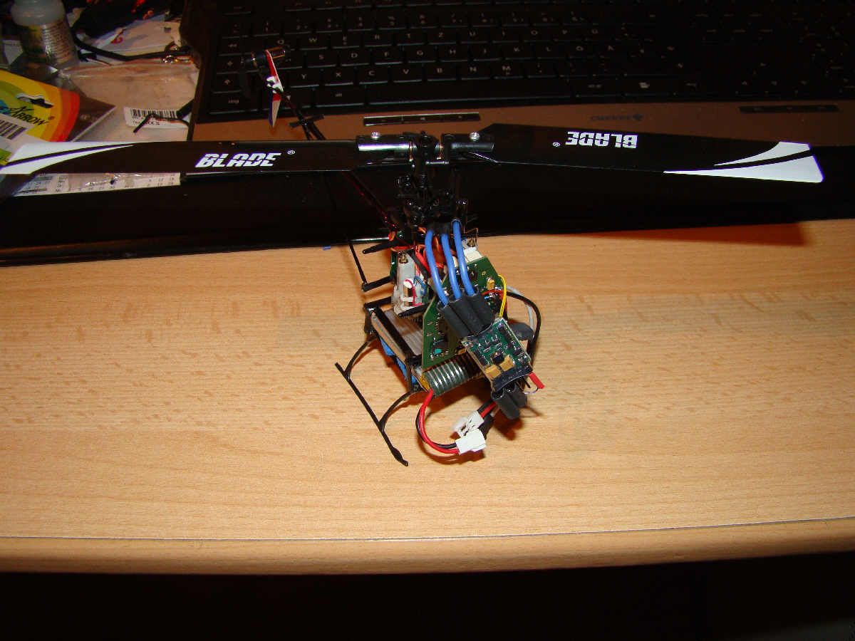

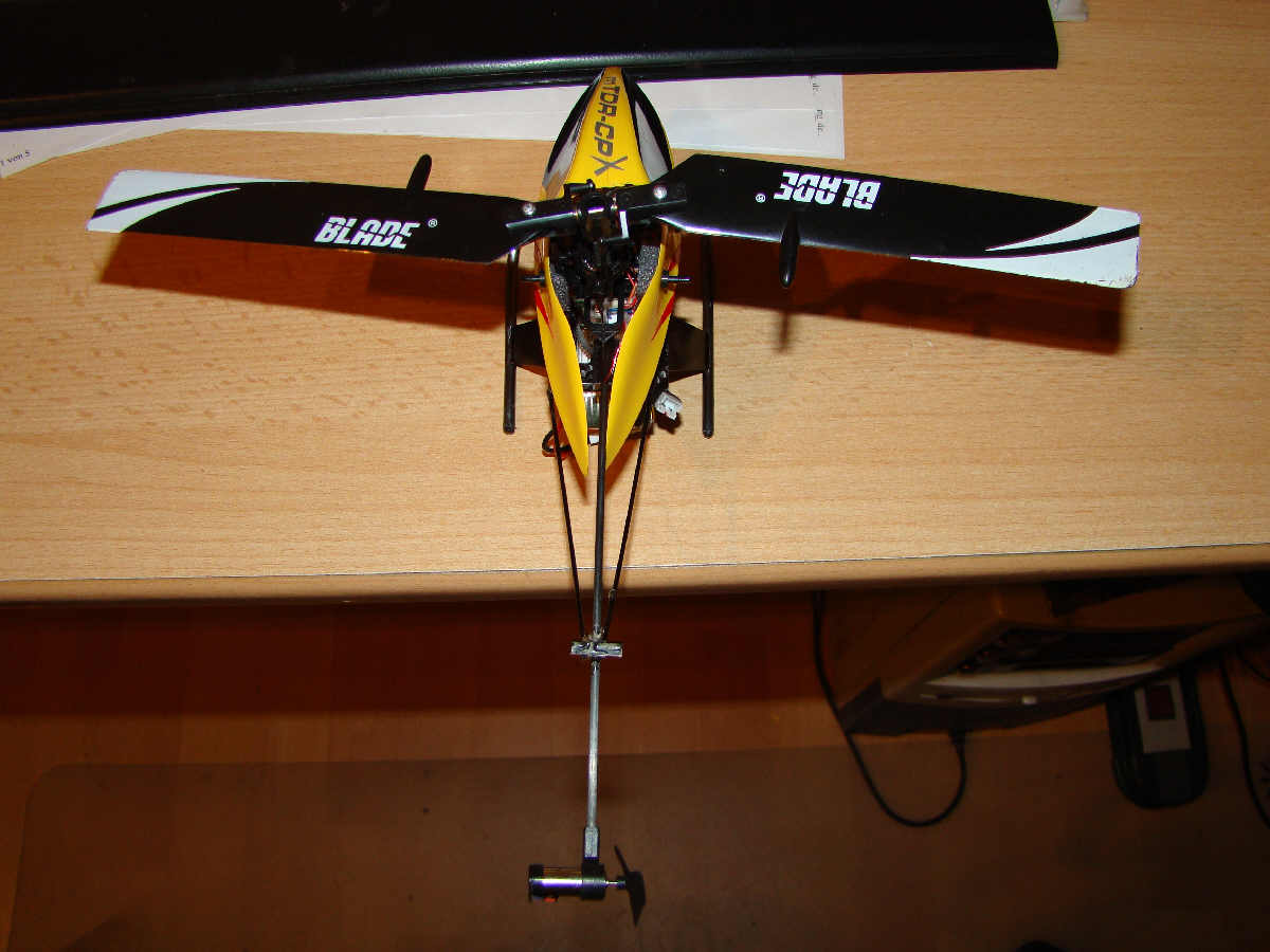

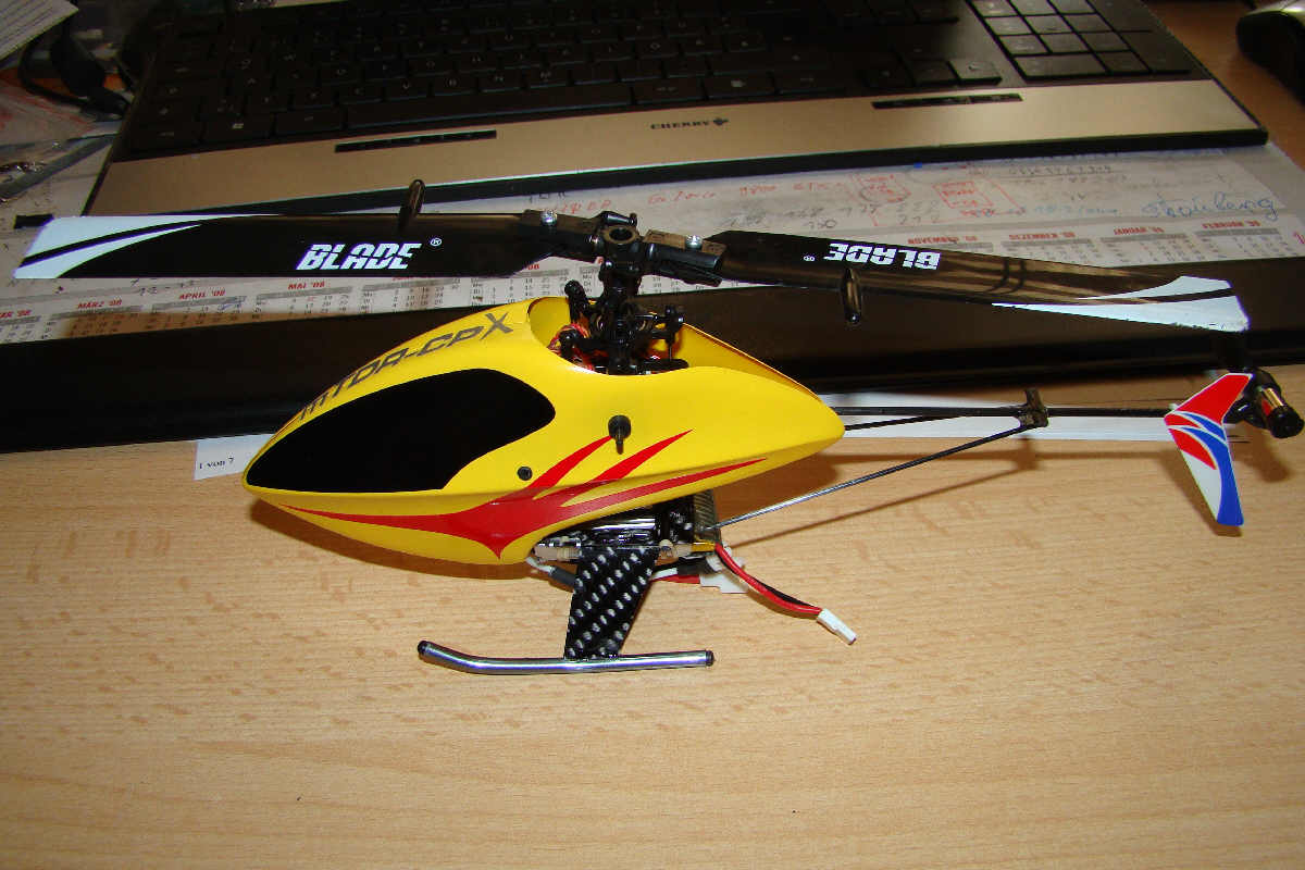

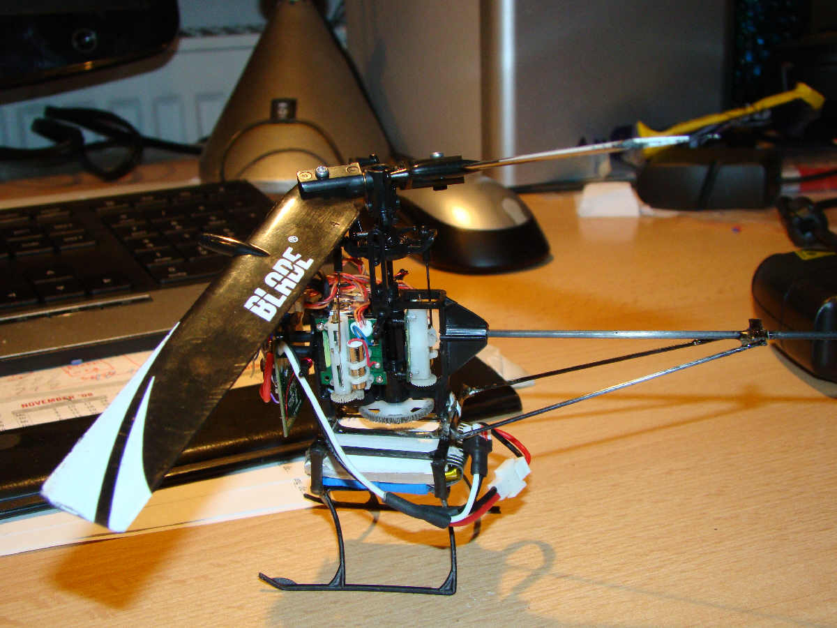

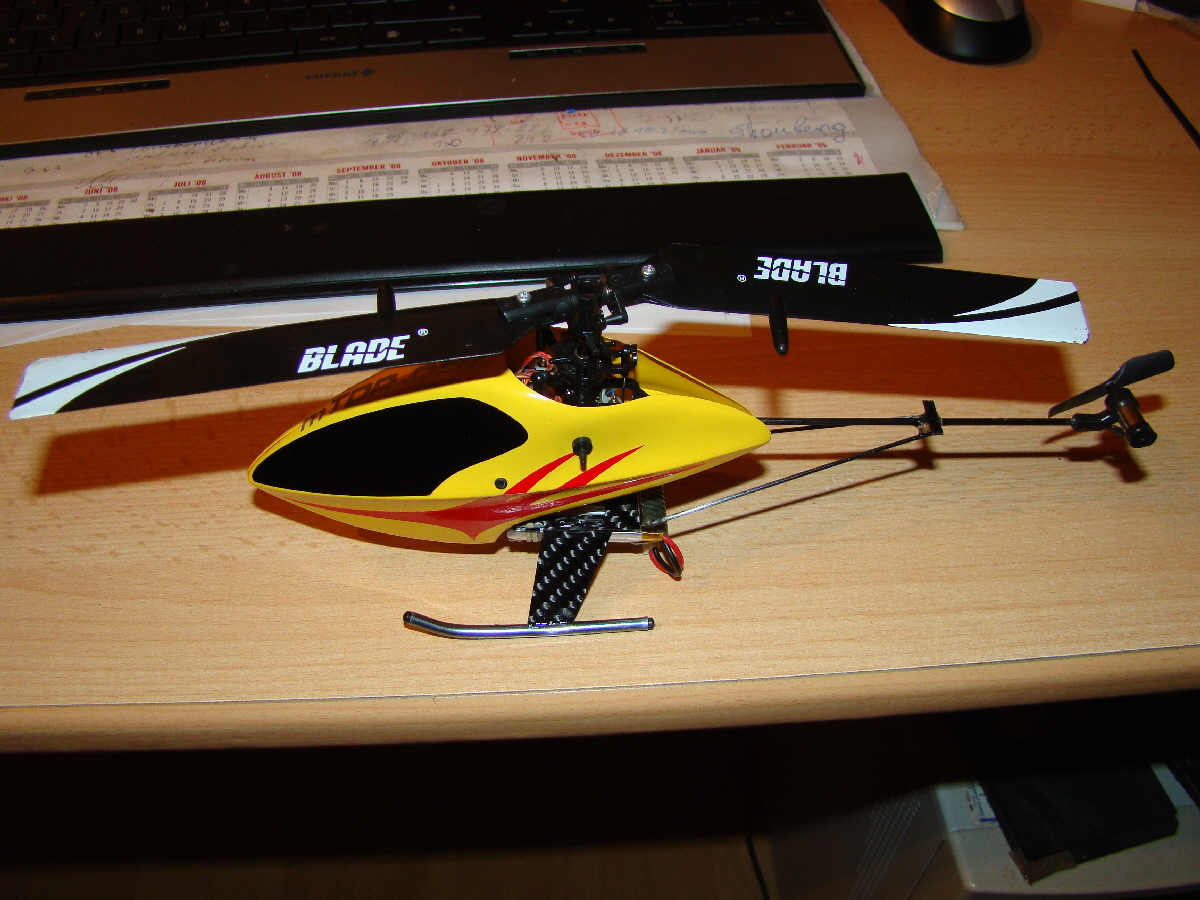

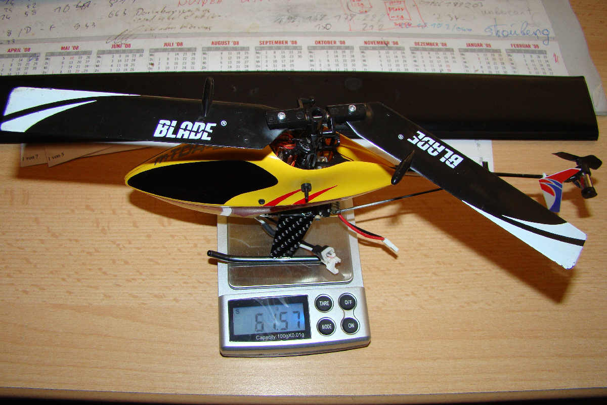

Mein BL-MCP-X-mTDR fliegt nun endlich wieder.
Mit dem 9T Ritzel komme ich bei 0° Pitch und 100% auf 4600 RPM, geht aber zum schweben auf 4200 RPM runter.
Am Heck war der Widerstand Defekt, der alte war verklebt und es war nicht einfach einen neuen darüber zu löten. Aber Helmut hat es dann geschafft zum Glück.
Habe den TDR äh MCP-X dann gleich versenkt im Büro, der Pitchbereich war wegen dem Chassi ändern auf ca. -3 bis 20° und als ich mal kurz Pitch hoch geschoben habe ging das nicht so gut aus, auch das Heck hat sich weg gedreht dabei. Ich hatte ein mSR Heck probiert, das hat irgendwie nicht die Power wie das mCP-X Heck.
Über die Flugeigenschaften kann ich nichts sagen, war nur kurz Indoor etwas schweben, aber die leicht erhöhte Drehzahl gegenüber meinem Bürstenmotor hat Vorteile, er liegt sehr satt in der Luft.
Nun geht auch das Schwerpunkt ausmessen gut durch seitlich halten.
Sepp

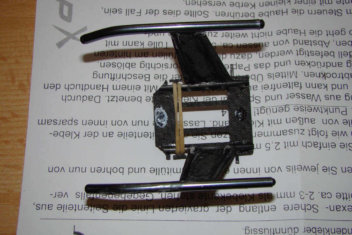

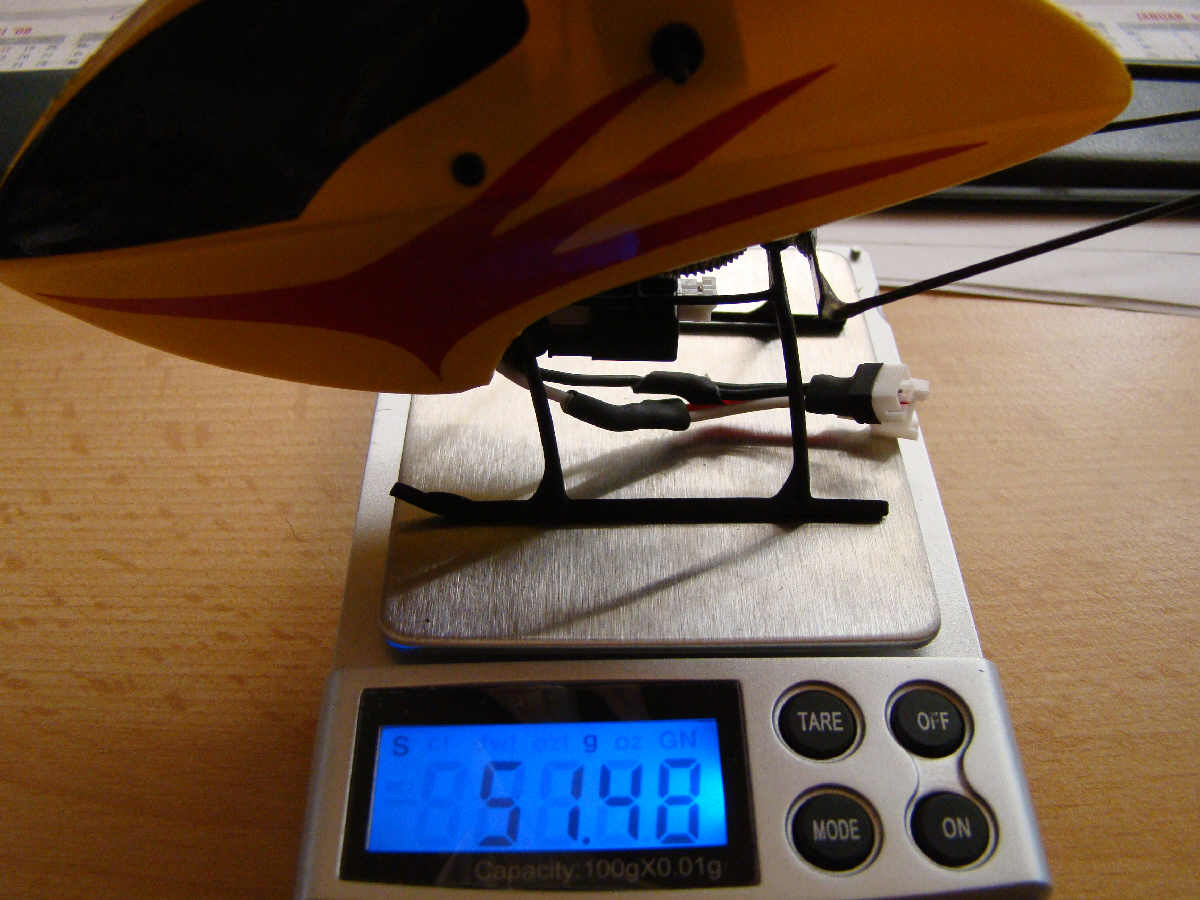

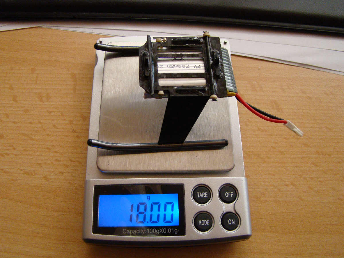

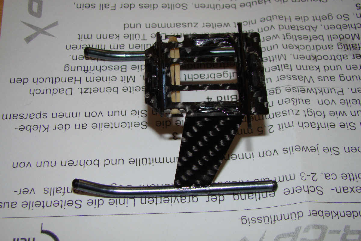

Weil das TDR Fahrgestell beim landen etwas zu sehr federte, ich meine großen 700mAH Akkus verwenden möchten und dafür einen 2. Gummi haben wollte, habe ich mit etwas dünnem CFK-Stab das Landegestell verstärkt und zugleich eine Halterung für einen Gummi hinten gemacht.
so passt der Schwerpunkt mit dem großen Akku optimal, das Landegestell mit dem schweren Akku wiegt nun 18 Gramm, mit dem leichten Akku und originalgestell bin ich bei 51,5 Gramm, mit dem großen Akku nun bei 61,5 Gramm Gesamtgewicht.
Somit bin ich mit Gesamtgewicht nach BLS Umbau sehr zufrieden. die Flugzeit von 14 Minuten sollte wieder gegeben sein. :bounce:
