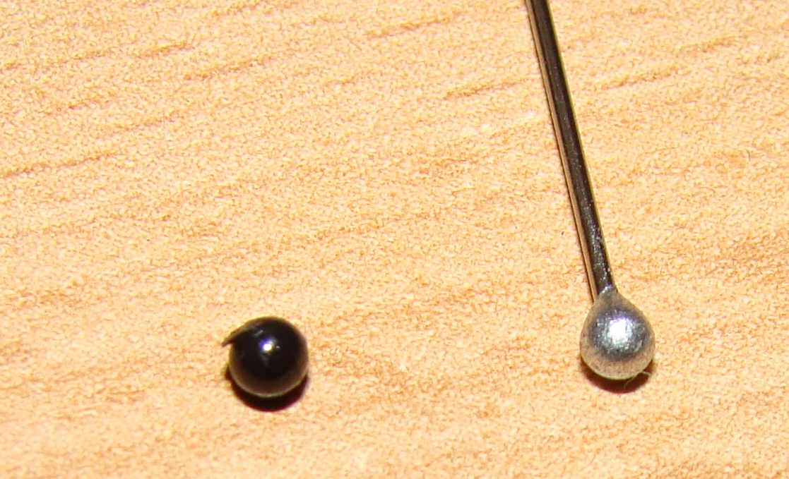

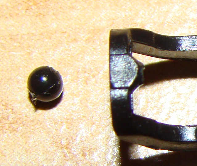

Habe ja gestern beim Rückenflugversuch einen Kugelkopf der TS abgebrochen, frei nach dem Motto "Auf dem Rücken musst Du drücken, sonst kannst Du dich nach Teilen Bücken" habe ich den kleinen versenkt.
Nun bei rclineforum hatte der User "tjh" das mit einer Nähnadel gelöst, ich habe das nachgebaut und Dokumentiert, es klappt!
eine Nähnadel mit 2mm Kopf ist dazu notwendig, die Reste vom Kugelkopf mit einem Teppichmesser abschneiden, ein loch mit einer glühenden Nähnadel bohren, oder zumindest eine Nut damit machen.
die gute Nähnadel mit dünnem CA einkleben und mit Aktivator verkleben, abzwicken und fliegen gehen :mrgreen:
Leider habe ich noch die BLW beschädigt, ich habe ca. 2mm Blattspurkauf und deswegen Vibs, weder dem nachgehen. Aber die TS geht wieder.
Die Drehzahl ist bei mit im schweben Normalflug ca. 3500 RPM, bei 3D und 0 Pitch 4000 RPM und geht beim schweben auf 3800 RPM zurück. das gefällt mir noch nicht so besonders.
Sepp
die Defekte TS, zu Schade zum wegwerfen, und ich will fliegen....
Wie soll das wieder Repariert werden...
Die Nadel passt :)
Die Nadel passt :)
der Ersatz Kugelkopf und der original
Reste vom Kugelkopf entfernt
Die Nadel steckt, flüssiger CA ist drauf
Mit Nähnadel und verklebt

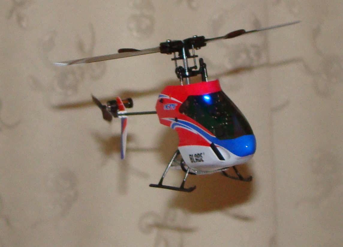

er fliegt wieder :)
er fliegt wieder :)
Das ist kein Koax, sondern der Schatten.. ich musste auch 2x schauen...

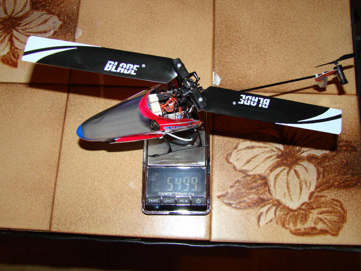

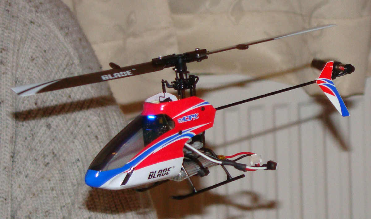

ich habe nun auch einen Test mit dem 700mAh Walkera V100D01 Akku gemacht.
Auf 15 Minuten Flugzeit habe ich 534 mAH verbraucht.
Gesamtgewicht 52,7 Gramm
Nach 9 Minuten kurzes Schütteln, das HZR hatte sich verschoben.
Nach 15 Minuten wieder Schütteln, diesmal war nichts zu finden, nur mehr Spiel am Kopf. Ich habe die Blätter nicht gewuchtet gehabt.
Ob ich das nun umbaue oder nicht muss ich mir noch überlegen. Das Heck schaut sehr stabil und gut aus.
Mit beiden Steckern habe ich beide Akkugrößen als Option, die Akkuhalterung kann mit dem Landegestell einfach gewechselt werden.
Sepp

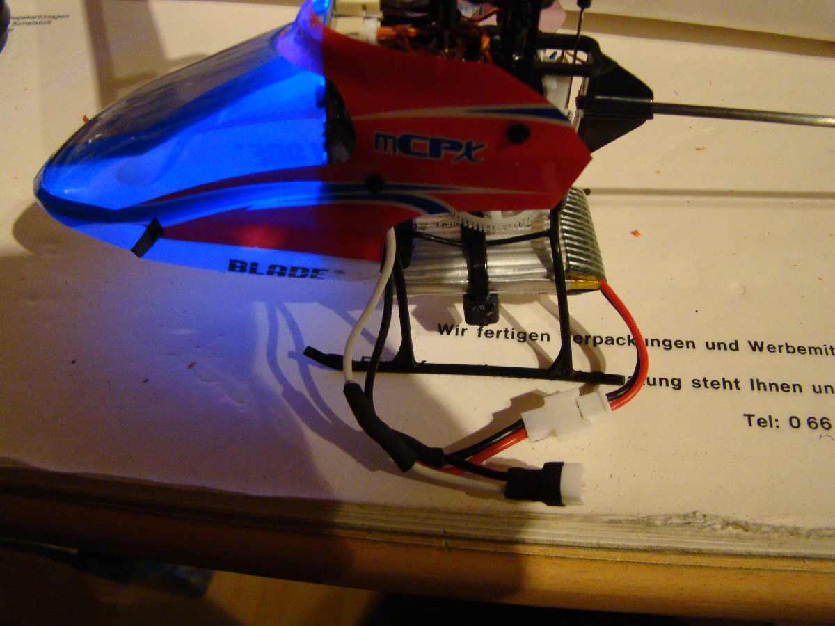

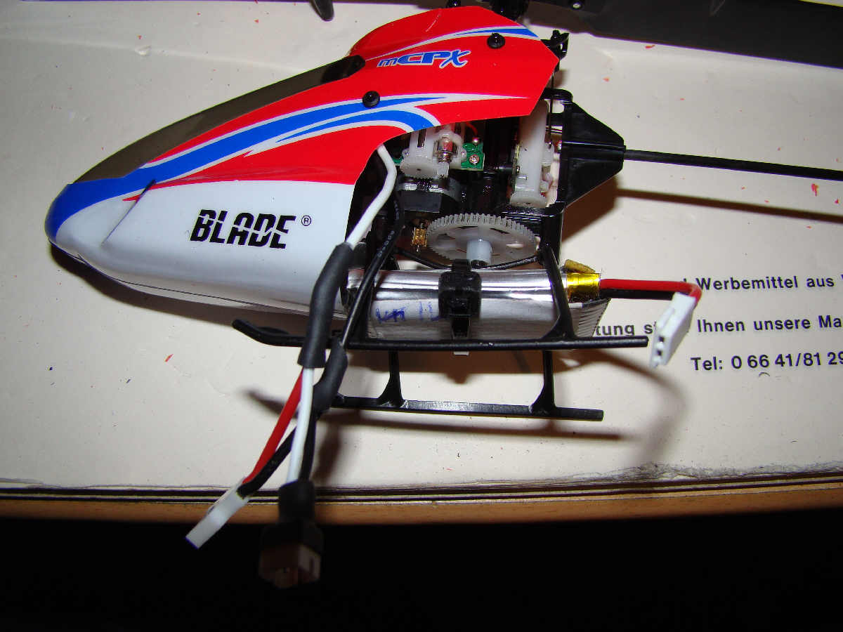

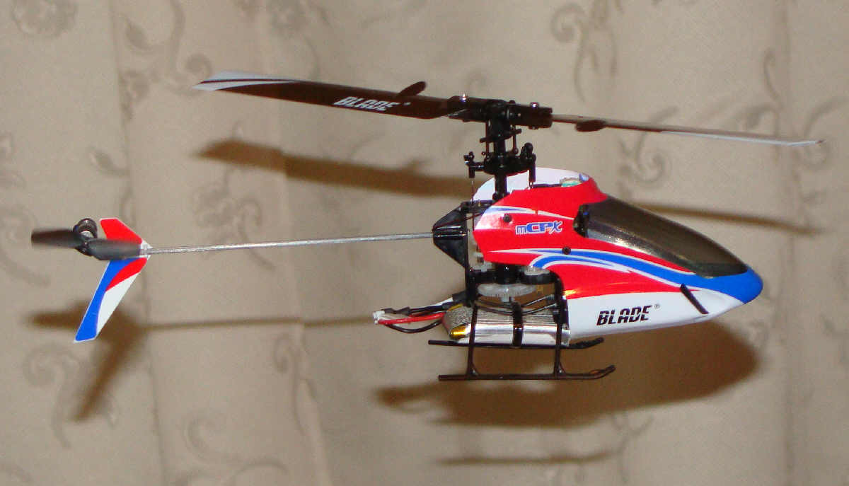

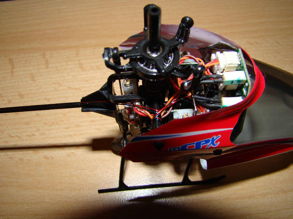

Ich mache mal hier weiter mit meinen Mods die ich nun gemacht habe.
Als erstes habe ich nun meinen Tuning Akkuschacht fertig, und auch einen Heckausleger.
Mit dem normalen Akku habe ich auf 7 Minuten 222mAh verbraucht, auf 2 Akkus exakt die selbe Menge, und ohne dass der MCP-X abgeregelt hätte!
Mit dem 700mAh Akku und 10 Gramm Mehrgewicht verbrauche ich 250 mAh auf 7 Minuten, ebenfalls nach Timer geflogen, was die 550mAH auf 15 Minuten wiederum bestätigt.
Sepp
Der Schacht steckt, nun kann er aufgebaut werden
Die Querstreben sind fixiert, abdecken damit kein CA in den Rotor kommt
Beim Aufbau des Akkuschachtes
der Akkuschacht ist fertig, fehlt nur noch landegestell
Vergleich Tuning (komplett aus Karbon) und original Akkuschacht
Der Akkuschacht mit Landegestell schaut nicht überdimensioniert aus finde ich.
mit 55 Gramm 10 Gramm Mehrgewicht!

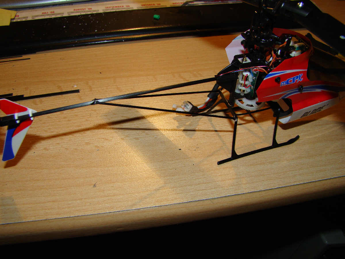

und anschließend habe ich den Heckausleger gebaut, ebenfalls aus Kohlefaserstäben.
Mit weniger als 1 Gramm eine feine Sache.
Sepp

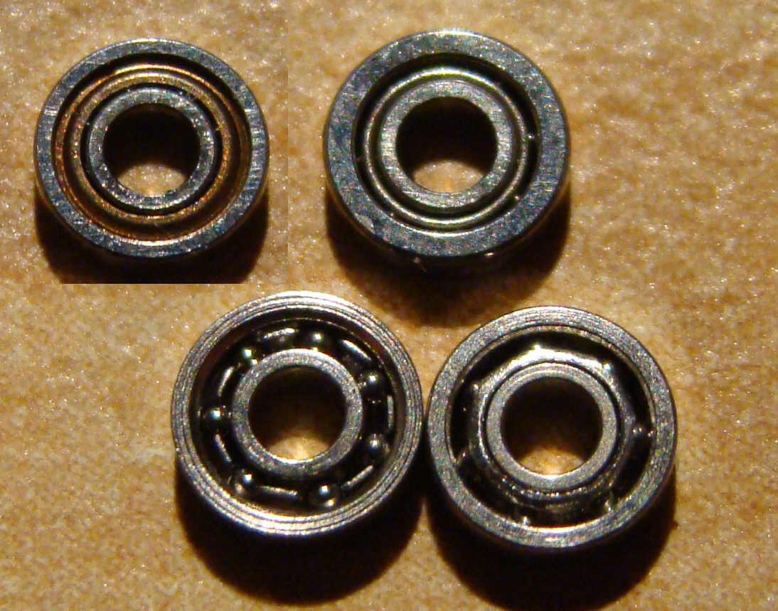

Habe meine alten Blatthalter wieder eingebaut, dazu das Defekte und das andere Innenlager durch Causemann Lager ersetzt. Die Causemann sind 0,1mm dicker, da ich aber ca. 0,2mm Axial Spiel an den Blatthaltern hatte passt das Ideal.
Nun habe ich fühlbares Axial-Spiel mehr an den Blatthaltern, alles ist aber sehr leichtgängig. und der kleine schwebt erste Sahne. Ich hoffe morgen damit draußen fliegen zu können.
Bei weniger Spiel müssten die Distanzstücke etwas abgeschliffen werden, eine längere BLW wird sich kaum beschaffen lassen.
Die Schraube nicht ganz eindrehen ist mir zu gefährlich.
Ob es mit einem Causemann und einem originallager Vibrationen wegen Unwucht gibt kann ich nicht beurteilen, 4000 RPM ist kein Pappenstiel, und 1/10mm könnte sich auswirken.
Ich habe mal die Nippelblätter ausgewogen, die sind auf 0,02 Gramm gleich schwer, und kippen exakt am gleichen Punkt. Ich denke die sind ausgewuchtet.
Bin auch damit nun 7 Minuten geschwebt. Ich bilde mir ein dass das Heck damit unruhiger war, ansonsten im Schweben kein nennenswerter Unterschied.
Sepp
Oben original und unten Causemann Lager
