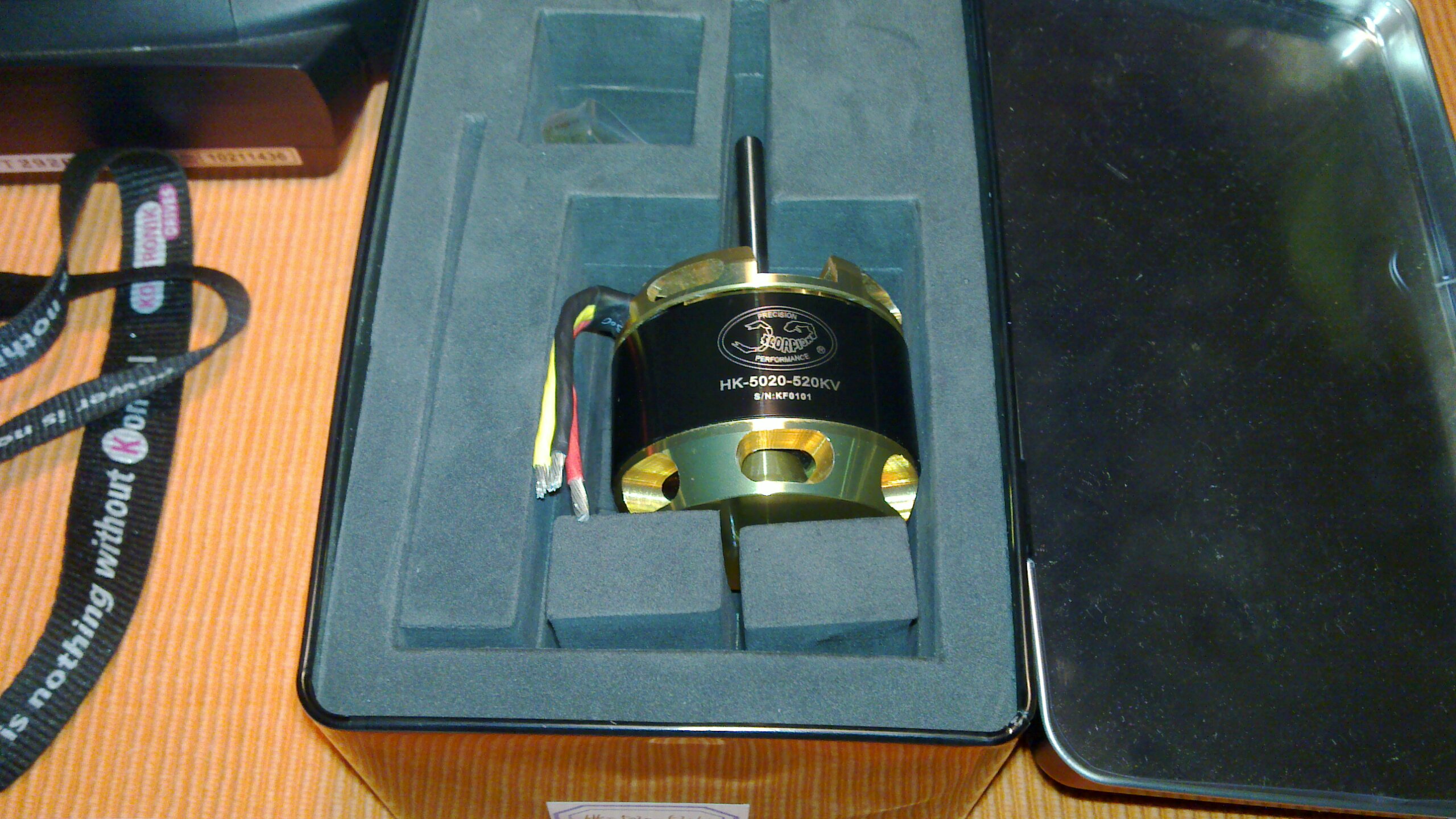

Leider war kein 4035er bis Samstag bei meinem Händler zu bekommen :(.
Aber ich denke das hier geht auch ganz gut:

Beitrag von Fabi-1980 »
ColaFreak hat geschrieben:Leider war kein 4035er bis Samstag bei meinem Händler zu bekommen :(.
Ich Tausche gerne mit Dir :mrgreen: :mrgreen: :mrgreen: :mrgreen:
Schönes Teil :thumbleft:

Wieso mit soviel kV???

Beitrag von ColaFreak »
Genauso viel bzw sogar weniger als mein Pyro. Passt also wieder zu meinem 12er Ritzel.

Daniel Gonzalez hat geschrieben:Wieso mit soviel kV???
10S ;)
