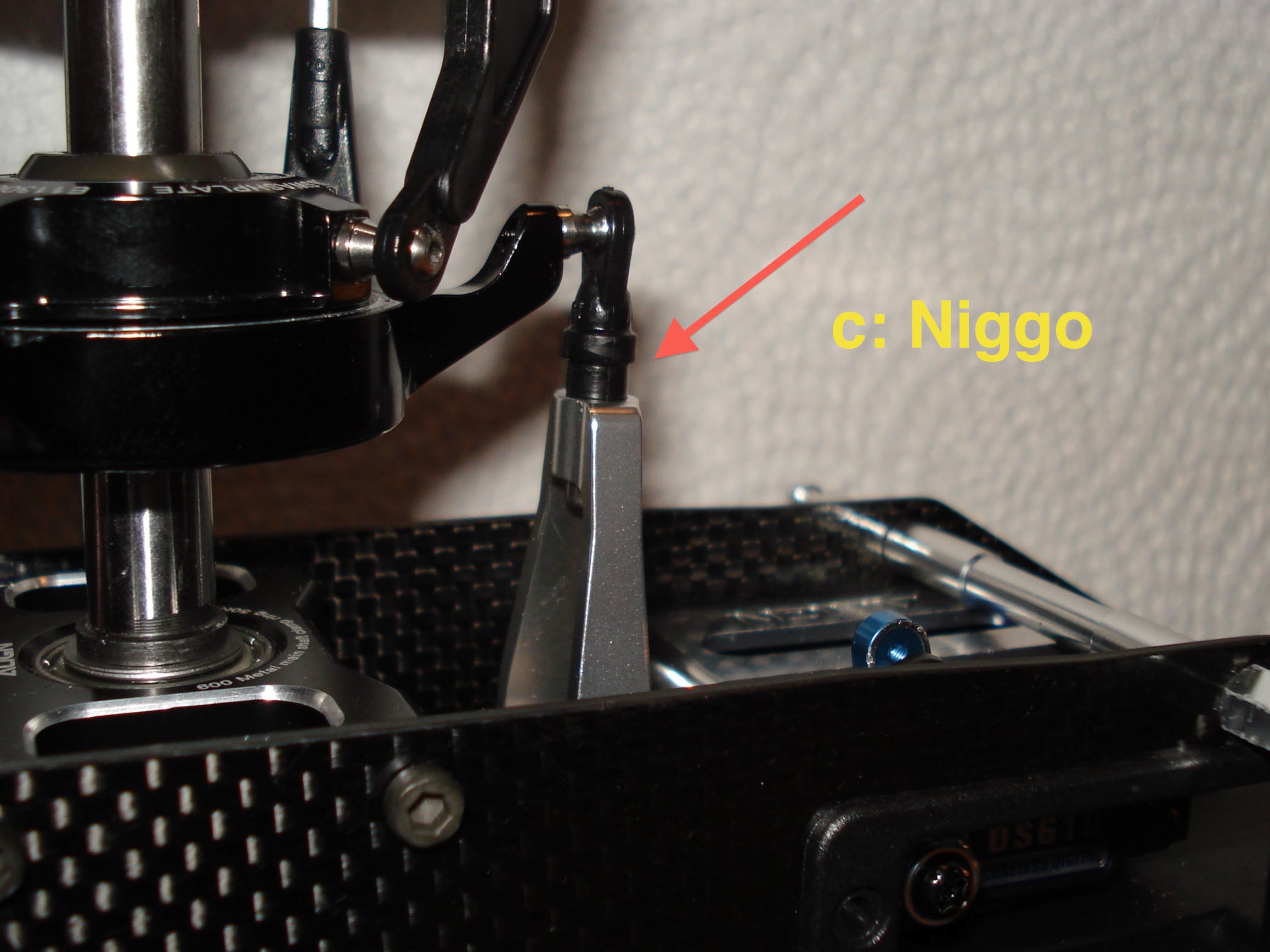

Danke für den hilfreichen Hinweis. War mir gar nicht aufgefallen. Ich habe die Rotorkopfanlenkungen gleich noch einmal von vorher 45 mm (Servo - TS) und 75 mm (TS - Blatthalter) auf 48 mm bzw. 72 mm angepasst. Dafür war natürlich die Nickanlenkung zu kurz, schließlich hatte ich ja vorher die Rollanlenkungen auf die Länge der standardmäßig in der Länge nicht veränderbaren Nickanlenkung eingestellt. Ich habe daher meinen "SJM-Mod" angewendet und die Bausatzschraube, mit der die Nick-Kugelgelenkpfanne auf der Nickumlenkung befestigt wird (2,5M x 8mm), durch eine längere ersetzt (2,5M x 12mm), sodass ich damit die Anlenkung zwischen der Nickumlenkung und der TS ebenfalls um 3mm verlängert bekam.
Das MicroBeast quittierte dies bei 6° zyklischem Pitch noch immer mit einer blau leuchtenden LED (= "Symmetrie ist o. k."), sodass ich das jetzt mal so lassen will. Die Arme des TS-Mitnehmers stehen damit zwar immer noch nicht ganz rechtwinklig, aber fast. Schaut man sich das entsprechende Foto in der Werbung zum T-Rex 600 Pro an, dann stellt man fest, dass die auf dem Foto auch nicht ganz rechtwinklig sind.
Hier ein Foto vom entsprechenden Mod.
Blade mCPX, 600 MP-Style
