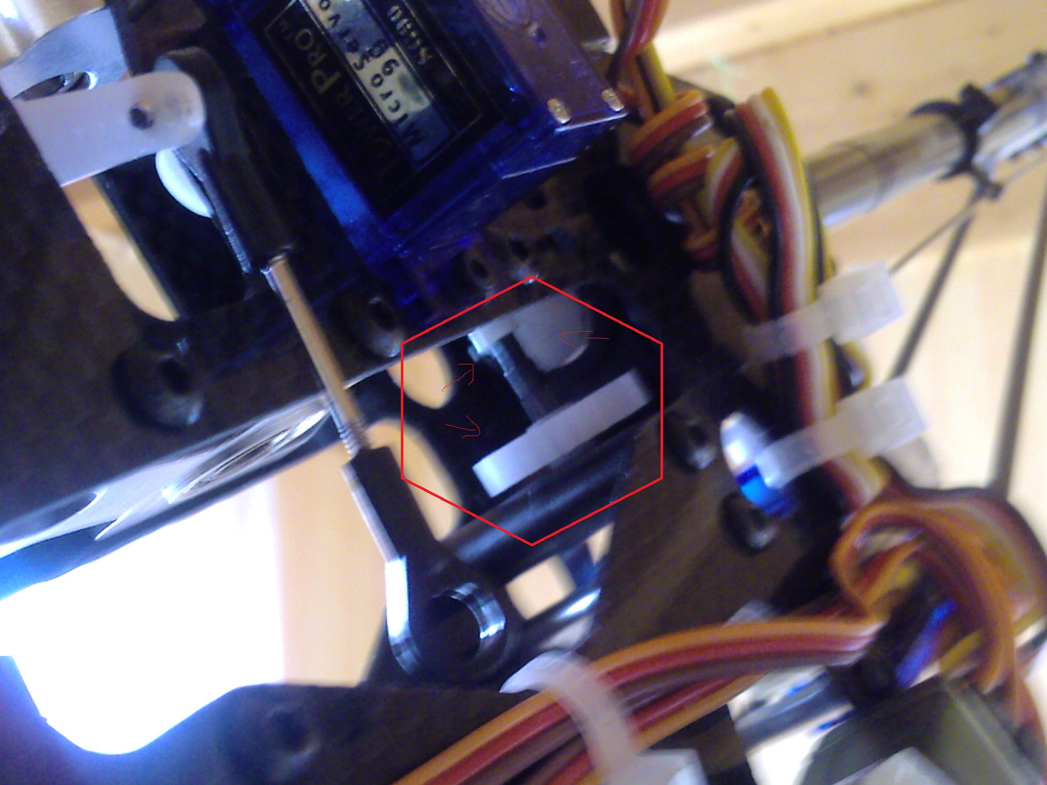

meine Buchsen sind heute gekommen. Ich habe die dann an meinen Regler dran gelötet und wollte den Motor mal hochlaufen lassen. So, was macht der Motor - fährt voll hoch und ich konnte ihn über den Sender nicht mehr abschalten.
So...der Schaden:
- Paddelstange hin.
- Starrantriebswelle hin.
Meine Frage:
Wo bekomme ich diese Starrantriebswelle ? Heißt glaub ich so....also das Teil was vom unteren Hauptzahnrad angetrieben wird.....wisst ihr was ich meine....?? Bitte helft mir ich bin gerade echt fertig :cry: :cry: :cry:

Ich meine die Zahnkränze die vom unteren Hauptzahnrad angetrieben werden. Ich weiß jetzt nicht, wie das genau heißt. Ich werde gleich mal ein Bild einstellen......dauert aber noch ein bissel.....sorry

So hier:
Das mein ich.....ich hoffe, dass man was erkennen kann.....

#57 Re: BAD -Chassis für Belt CPX ??
Verfasst: 30.06.2011 16:48:19
von THM
Also ich würde da am besten noch mal mehrere andere Sachen durchchecken. Mir ist nämlich mal das selbe Pasiert, konnte ihn grade noch mal festhalten. Bei mir waren damals: Hauptrotorwelle, Paddelstange, Blattlagerwelle und Hauptzahnrad kaputt. Die Paddelstange kann man aber normalerweise immer wieder grade biegen, das musst du nicht unbedingt austauschen. Flieg seit september noch immer mit meiner ersten Paddelstange, hält immer ( ich glaube ich hab sie 4 mal wieder grade gebogen). Für mich hört sich dein phänomen eher nach einem -so seltsam es auch klingen mag- defekten Regler an, denn wenn er nicht mal initialiesiert und sofort Vollgas schaltet, ist da irgendwas faul(nicht immer nur auf die Esky-Funke schieben, die ist für Anfänger eigentlich vollkommen ausreichend). Am besten einfach mal den motor+regler ausbauen und dasselbe nochmal probieren.

such mal bei Ebay nach Artikelnummer: 170651677909 um beim selben Anbieter wie der von Arnd vorgeschlagene zu bleiben.
Paddelstange geradebiegen sollte man nicht, wenn die nicht 100% gerade ist entstehen Vibrationen. Ich nehme an dass keine Rotorblätter montiert waren als das passiert ist? Dass der Regler kaputt ist denke ich jetzt mal nicht, ich würde mal kontrollieren ob man am Sender die "Servorichtung" über die Schiebeschalter umkehren kann. Und beim nächsten Versuch am Besten den Motor lösen so weit vom Hauptzahnrad entfernt wieder festziehen, dass er dieses nicht berührt und keinen Schaden anrichten kann, wenn er wieder so unvermittelt losläuft... Ich weiß ehrlich gesagt auch nicht, inwieweit der Belt-Sender für andere Helis geeignet ist...

Also zu dem Schaden ist es folgender maßen gekommen:
Als erstes die Regler - kabel mit dem Motor verbunden. Dann die Funke ein (ich hab nix gegen die Funke :wink: ) und den Akku mit dem Regler verbunden. Der Regler hat dann 3-mal gepiepst und alles war in Ordnung.
Dann hab ich den Gasknüppel der E-sky Funke langsam nach oben bewegt aber der Motor ist nicht angesprungen. Als ich dann den Gasknüppel wieder nach unten gemacht habe ist immer noch nix passiert. Erst als mein Gasknüppel fast auf Vollgas war hat der Regler ein mal "PIP" gemacht und der Motor ist hochgelaufen. Ich konnte den Motor nicht mehr ausstellen also gar überhaupt nix machen :(
Mein Jetziger Schaden ist überings ein bissel größer geworden:
Hauptrotorwelle krumm (auf Lager)
Paddelstange krumm (auf Lager)
Die Zahnkränze von der Starrantriebswelle also die die oben im Bild zu sehen sind (nicht auf Lager)
Ich hoffe, dass ich mich jetzt etwas besser ausgedrückt habe aber gerade eben war ich halt noch ein bissel unter Schock :oops:

Danke Alex,
die Paddelstange hätte ich eh gewechselt (ist mir lieber) und ich werde jetzt mal zusehen, dass ich das "Teil" was ich oben im Bild eingekreist habe bekomme. Dann werde ich wie du gesagt hast vorgehen :wink:
PS: Die Hauptrotorblätter wahren nicht montiert.....nur die Paddel und die Heckrotorblätter.
