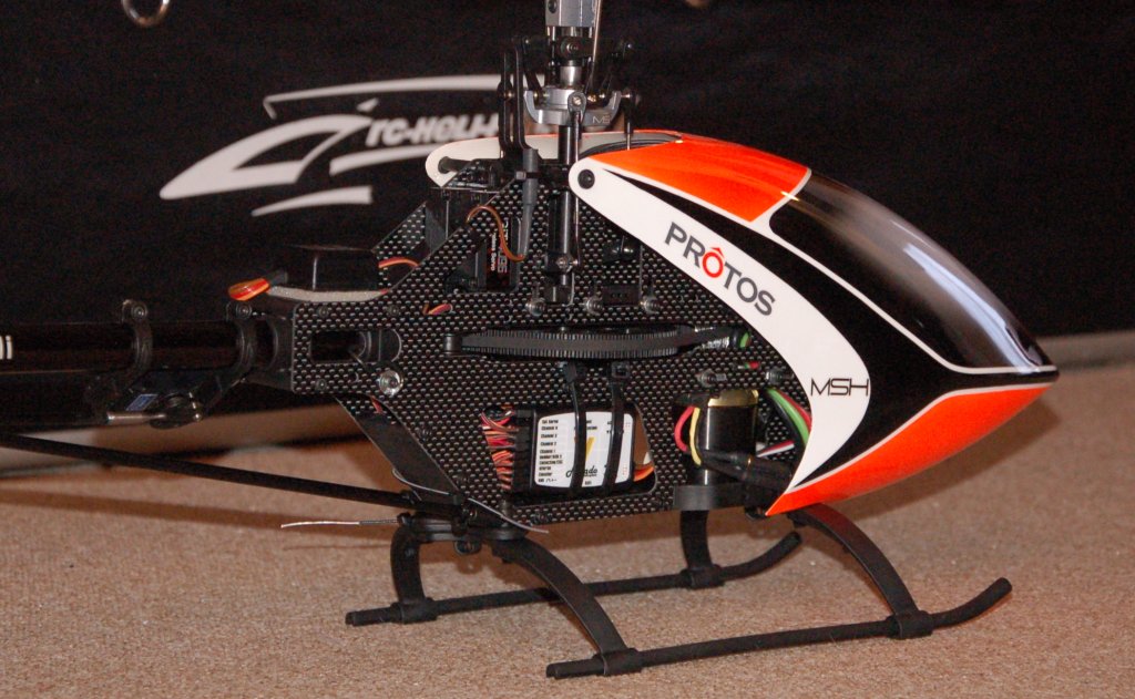

Das ist aber ganz schön groß für einen 500er Heli :shock: jetzt mal ernsthaft, ich hab keine Ahnung wo das ding hingeklebt werden kann, den Protos hab ich live noch gar nicht gesehen, aber die Stellfläche des Gyros reicht eben für einen 401er, aber vStabi Mini oder gar der Große???

Sensor oben hin, Empfänger auf die schräge Rutsche und Zentraleinheit bequem unters HZR.

Ich hab noch den alten VStabi mit großer Box im Protos. Meine Sensoreinheit klebt unter der Heckrohraufnahme und die Elektronikbox an der linken Chassis-Seite mit Klettband befestigt. Die Elektronik würde aber auch unter dem Hauptzahnrad im Chassis Platz finden.

Habt ihr bitte ein paar Bilder für mich? (einbaulage vstabi im Protos) Würde das gerne mal sehen. :) gerne auch per Mail oder PN :drunken:

Ich hab's bei mir hochkant an die Seite gepackt, damit ich noch an die USB- und Bedienteil-Anschlüsse rankomme. Der Sensor sitzt auf der Heckrohraufnahme.

Aaaach, jetzt verstehe ich. Hab vorhin im Handbuch von dem Mini geblättert und da steht drin das der nur liegend in Längsachse des Heli angebracht werden darf, der große ist im Prinzip wie der Futaba und kann überall angebracht werden weil der Sensor dann doch einzeln wieder an der richtigen Stelle ist. :bounce:
