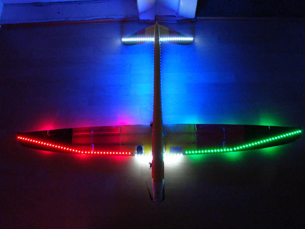

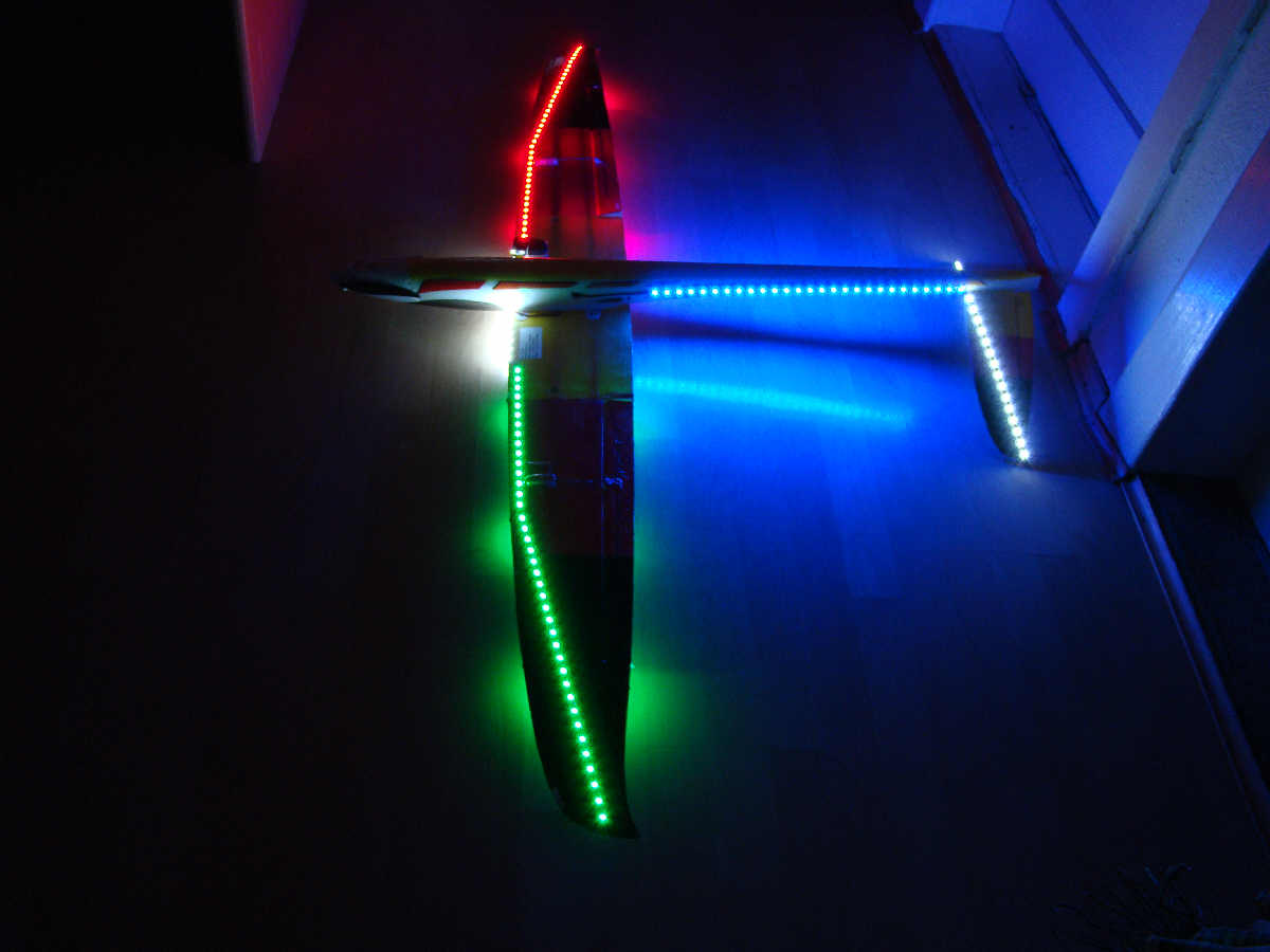

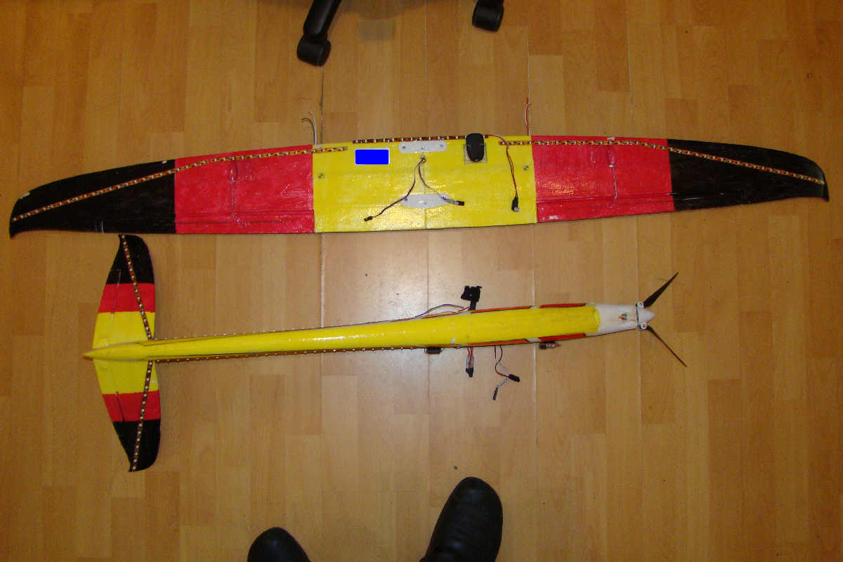

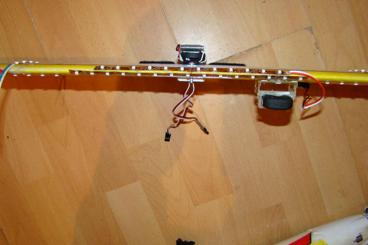

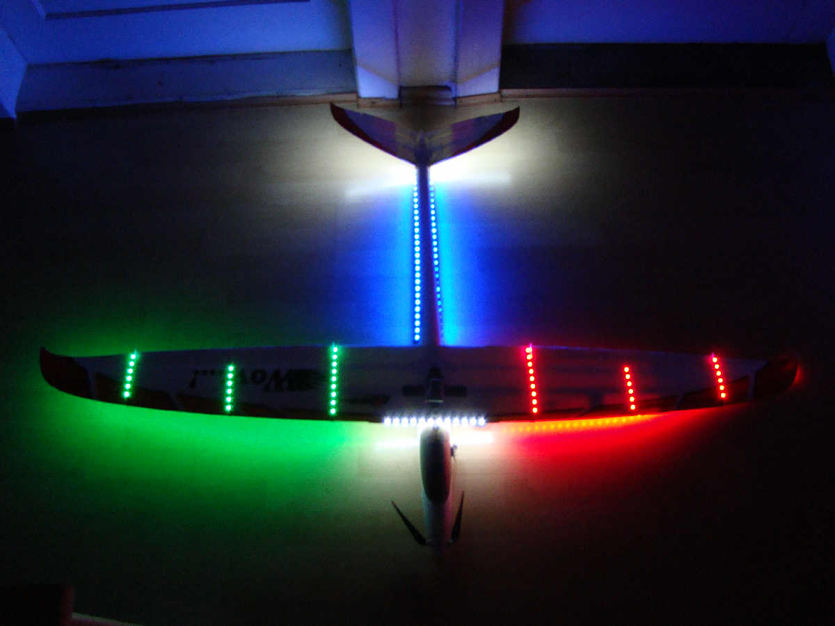

So habe das Deisgn fertig. Am Rumpf seitlich blaue Leds, Am V-Tail ein weißes Dreieick nach hinten .
Vorne in der Mitte weiße Landescheinwerfer (oben und unten Ledstreifen).
Unten dann ein grünes/rotes Eck und oben 3 Streifen in Flugrichtung, wegen der Aerodynamik oben die Streifen, üblich sind ja eher unten Streifen.
Ich werde das dann später verlöten und Anschließend mit Parkettlack versiegeln.
Eventuell besorge ich mir noch fast Durchsichtiges Gewebeband um die Leds unten zu Schützen, Hell genug zum durchleuchten sind die allemal.
Habe gerade keinen Bock zum löten, aber heute mache ich das fertig, will morgen wieder damit fliegen.
Mir gefällt das gut so wie das geworden ist, Weihnachten kann kommen. :drunken:

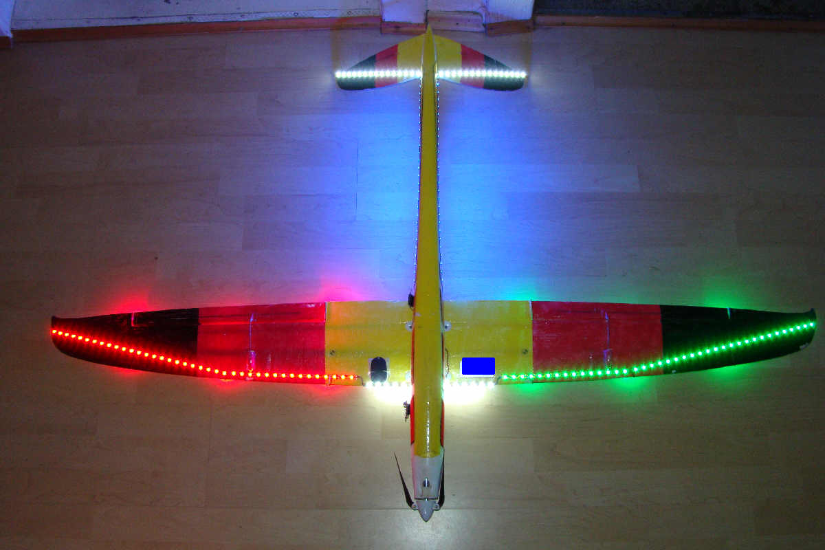

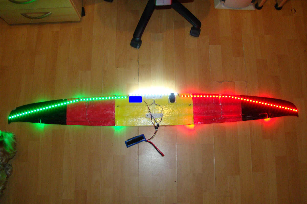

Ich habe Fertig :mrgreen:

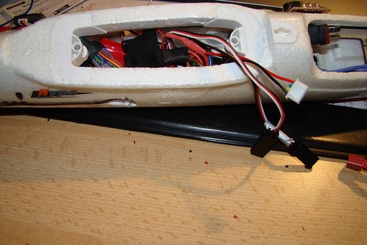

Der Balanceranschluß ist ideal, so konnte ich die Fläche direkt mit dem Akku testen.

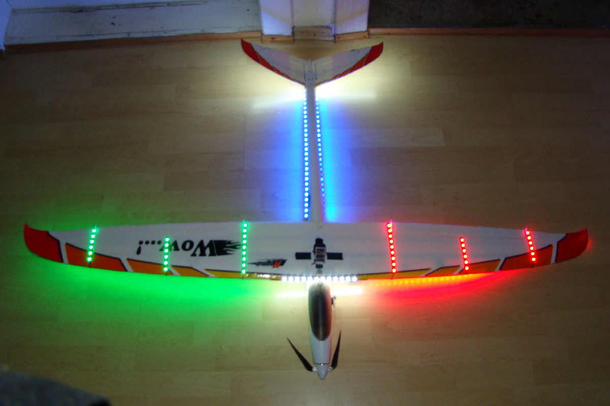

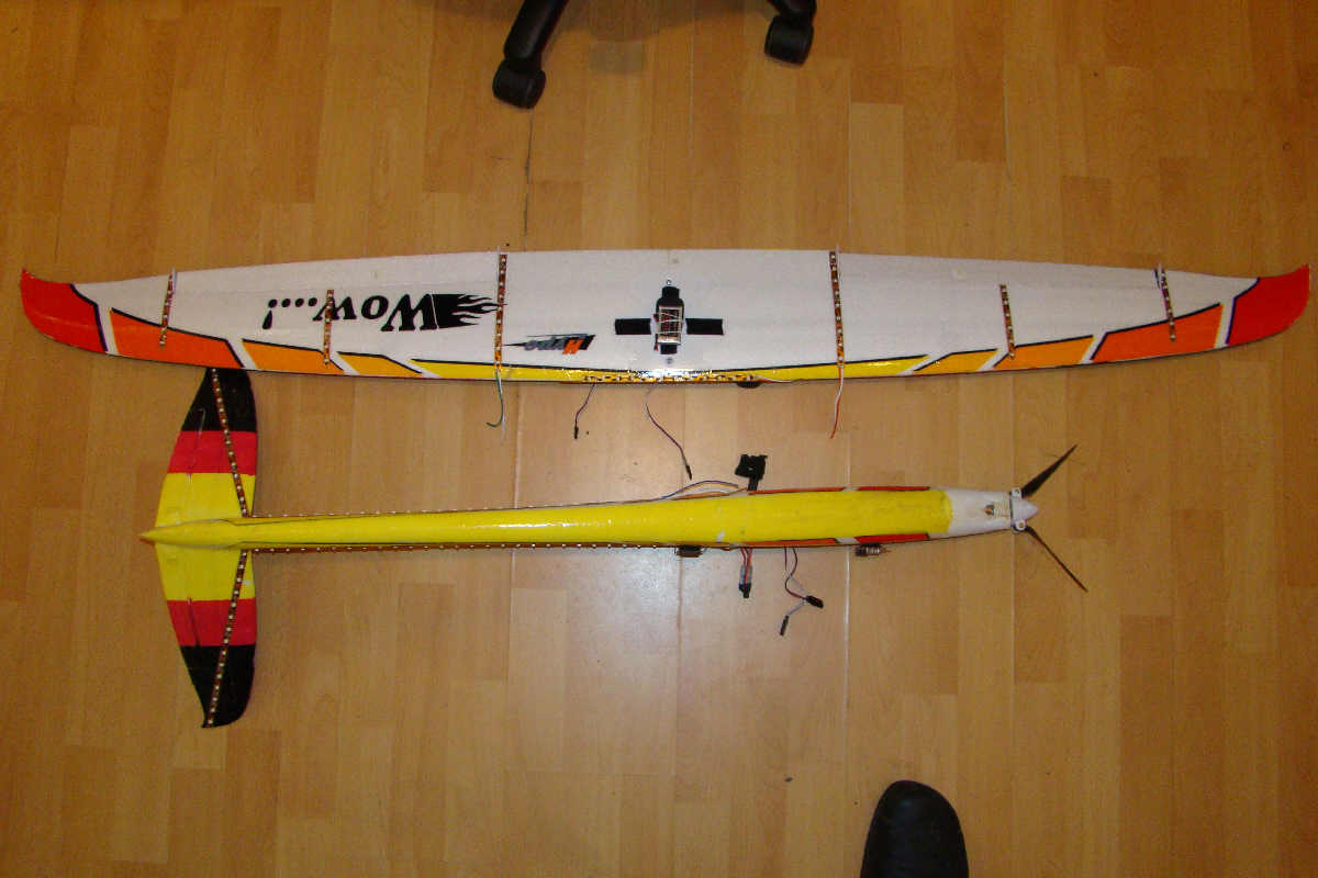

Meine Leuchtschnüre sind cooler :-P
Ich hab oben und unten jeweils eine Farbe...einfach weil mir das reicht bei einer Fläche

Der Parkettlack ist echt der Hammer, ich habe die LED-Streifen damit versiegelt und nun wirken die als Stringer, die Flächen sind nun Knüppelhart bei fast gleichem Gewicht.
Habe noch kein Bild gesehen, kann mir das so nicht vorstellen mit den Schüren 8)

Oben
Greetz Fabe

Schaut auch nicht übel aus. meine Beleuchtung hat den ersten Praxistest bestanden, und die Hype den ersten Sturzflug aus ca. 150 Meter senkrecht runter. die pfeift ganz schön dabei.
Die Höhenruder waren noch gut steuerbar, quer habe ich nicht probiert weil ich seitlich nicht so viel Platz hatte.
