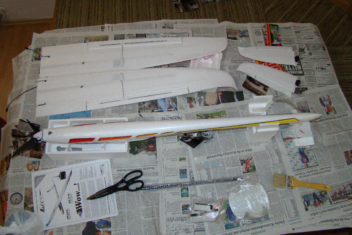

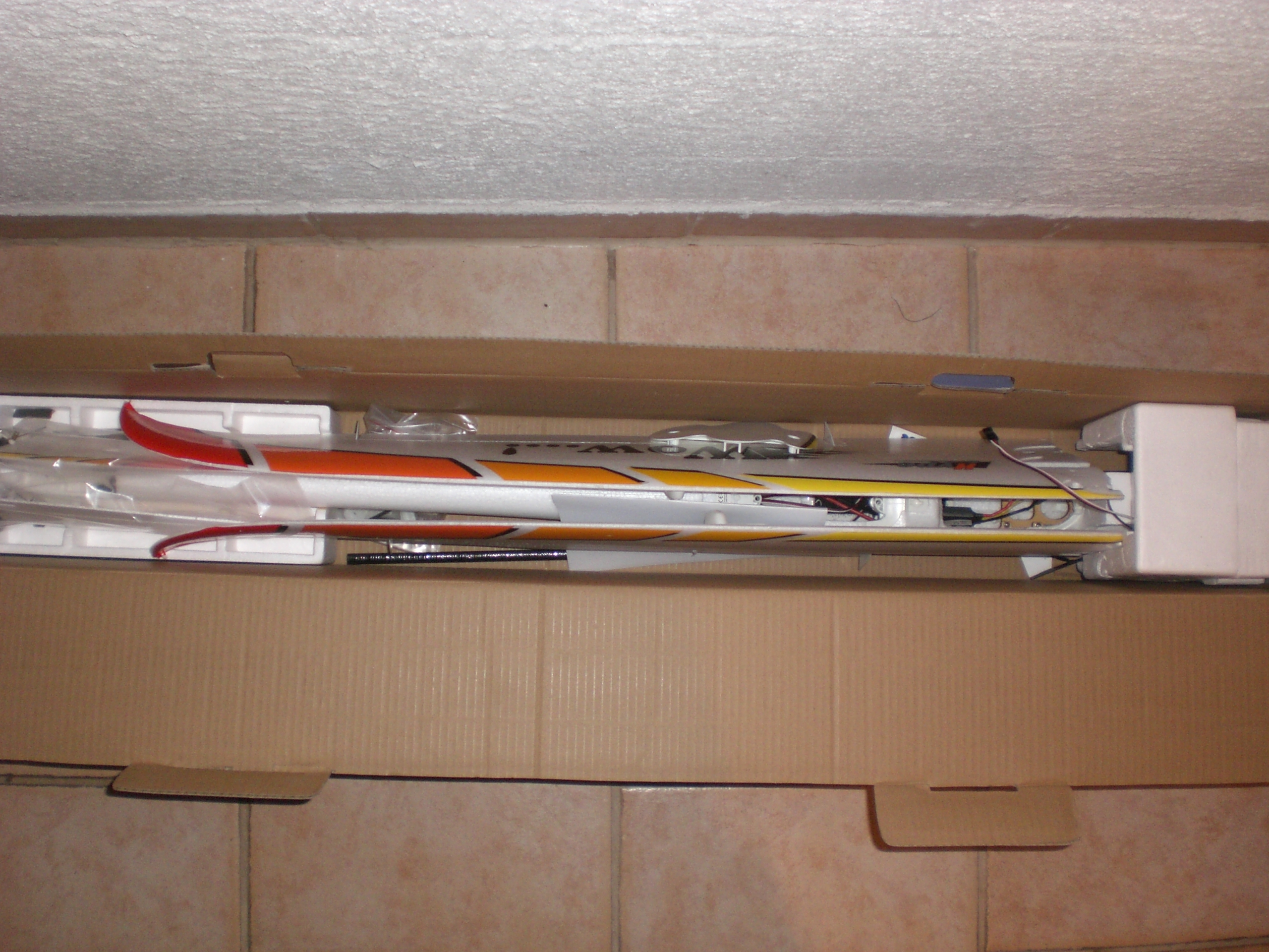

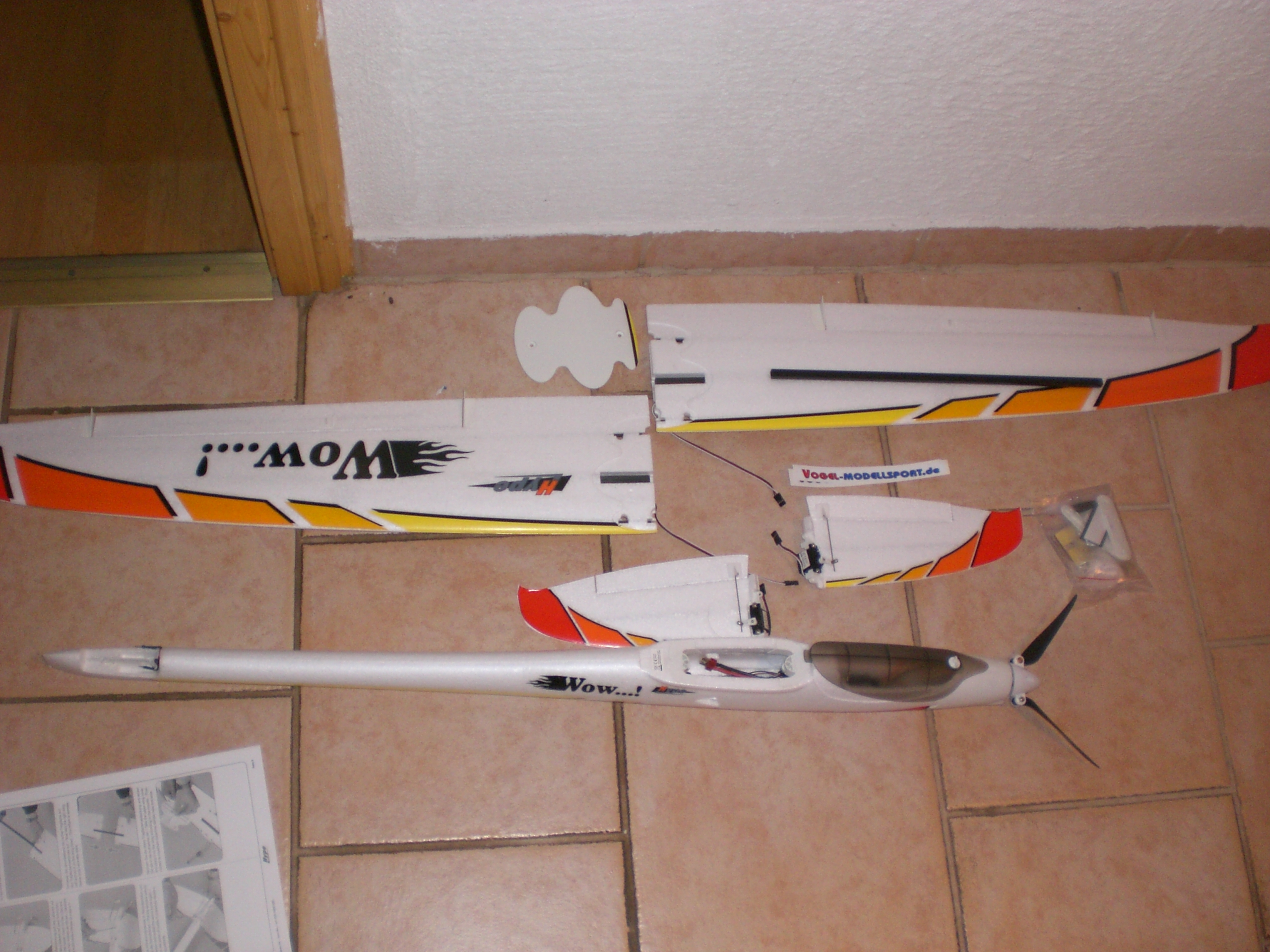

Karton geöffnet und Schutzfolien entfernt
Alles aus dem Karton entnommen zur besseren Übersicht

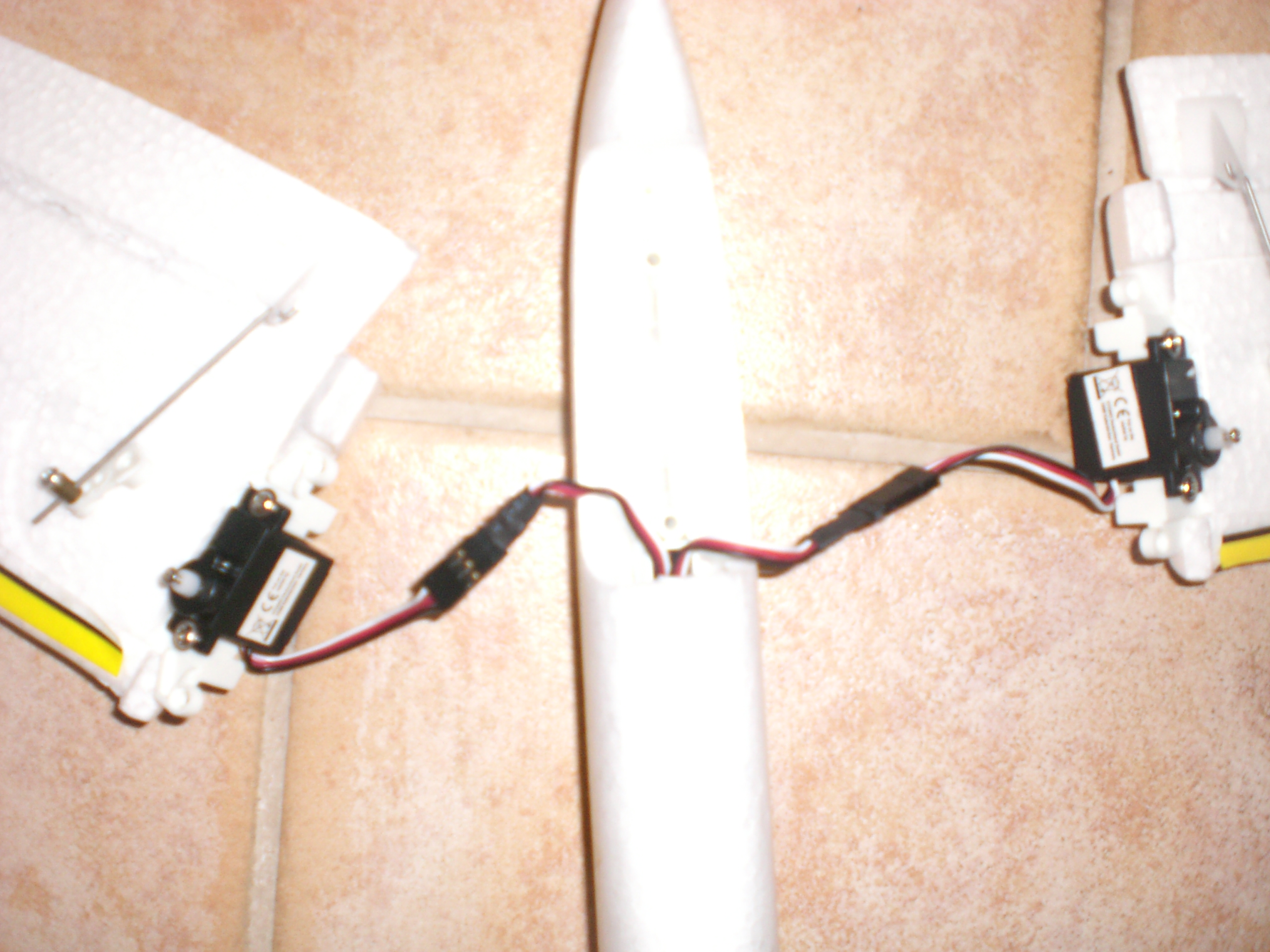

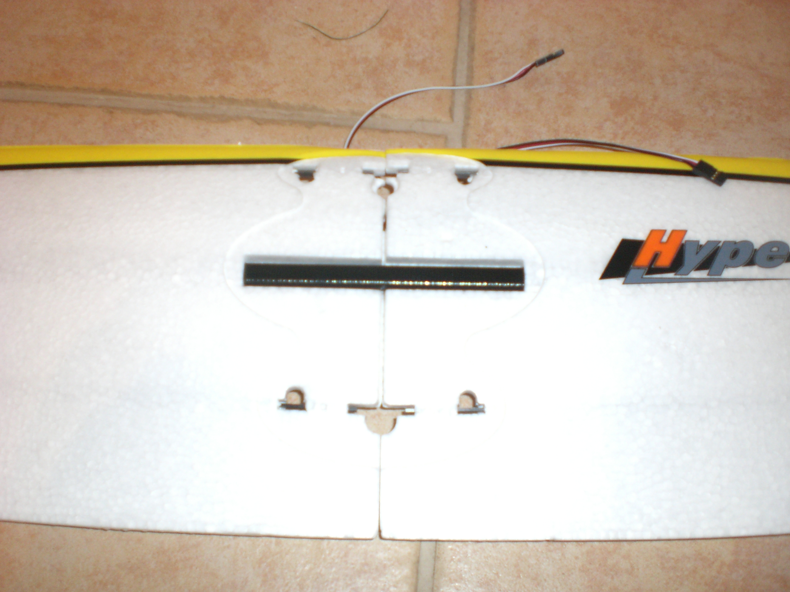

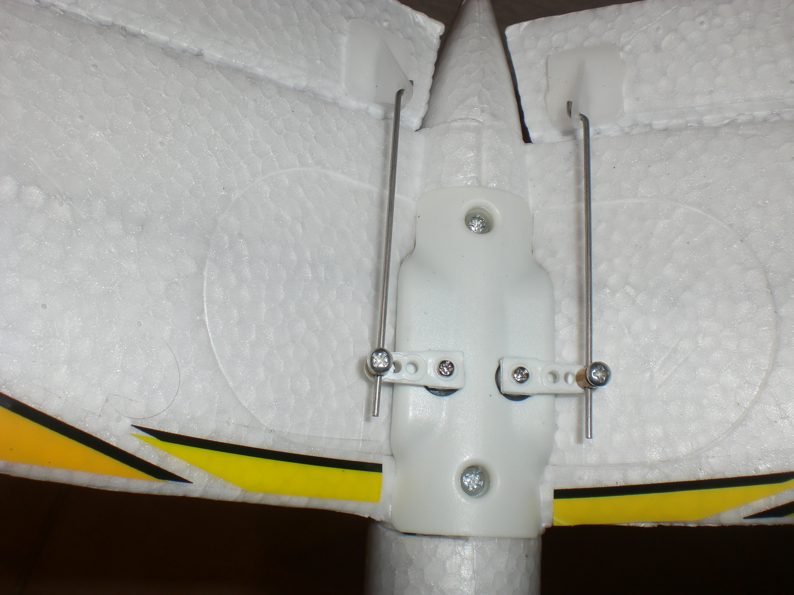

Am V-Leitwerk Servohörner entfernt und Servokabel mit den Verlängerungen verbunden.
V-Leitwerk eingebaut und verschraubt, Servohörner wieder montiert

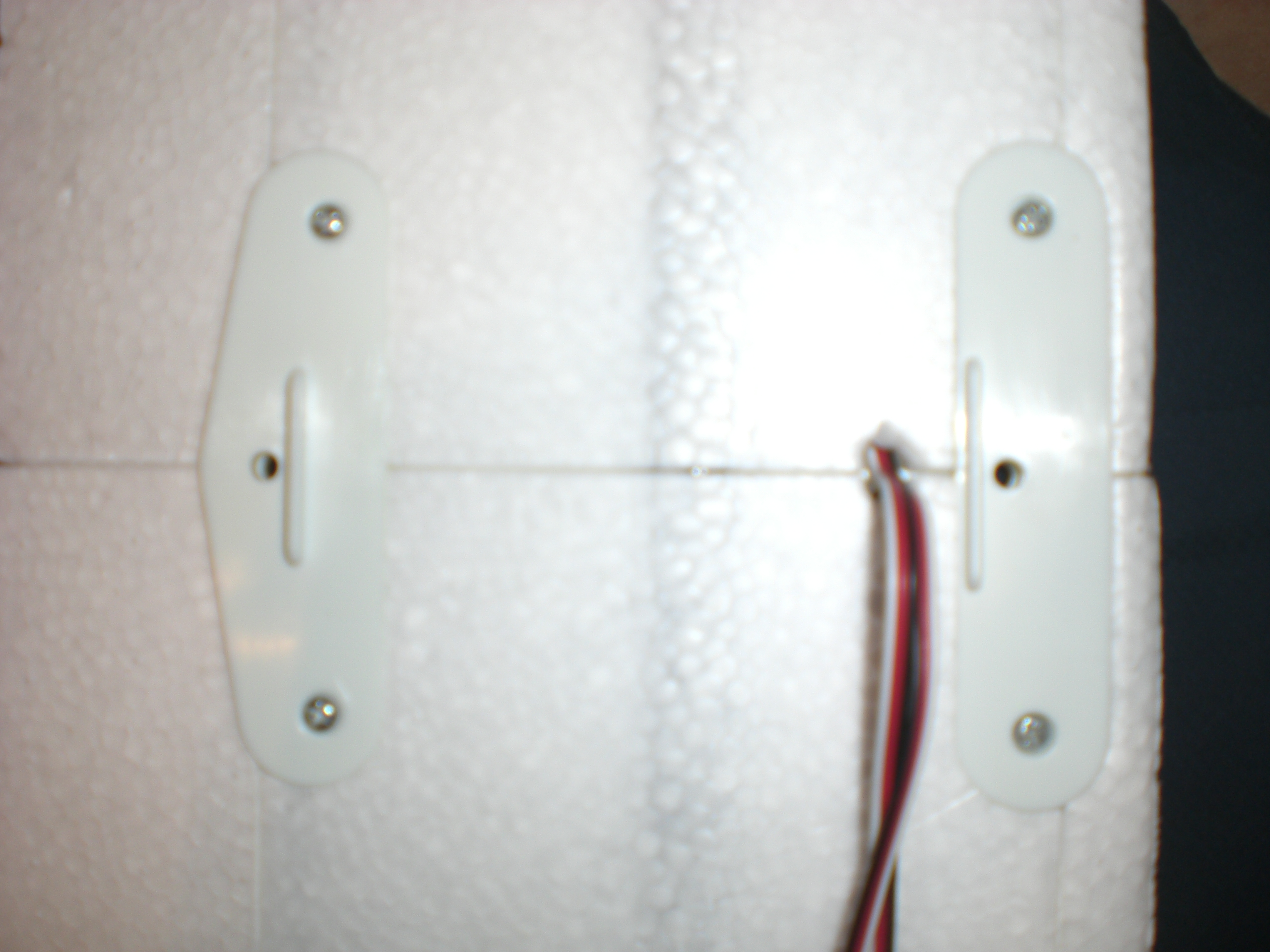

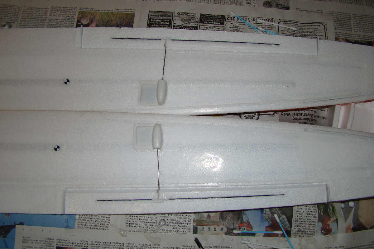

Tragflächen wurden mit einem Carbon-4-Kant-Rohr miteinander verbunden:
Dann von unten und oben mit Platten versehen:
Nur unten, oben sieht man nix besonderes

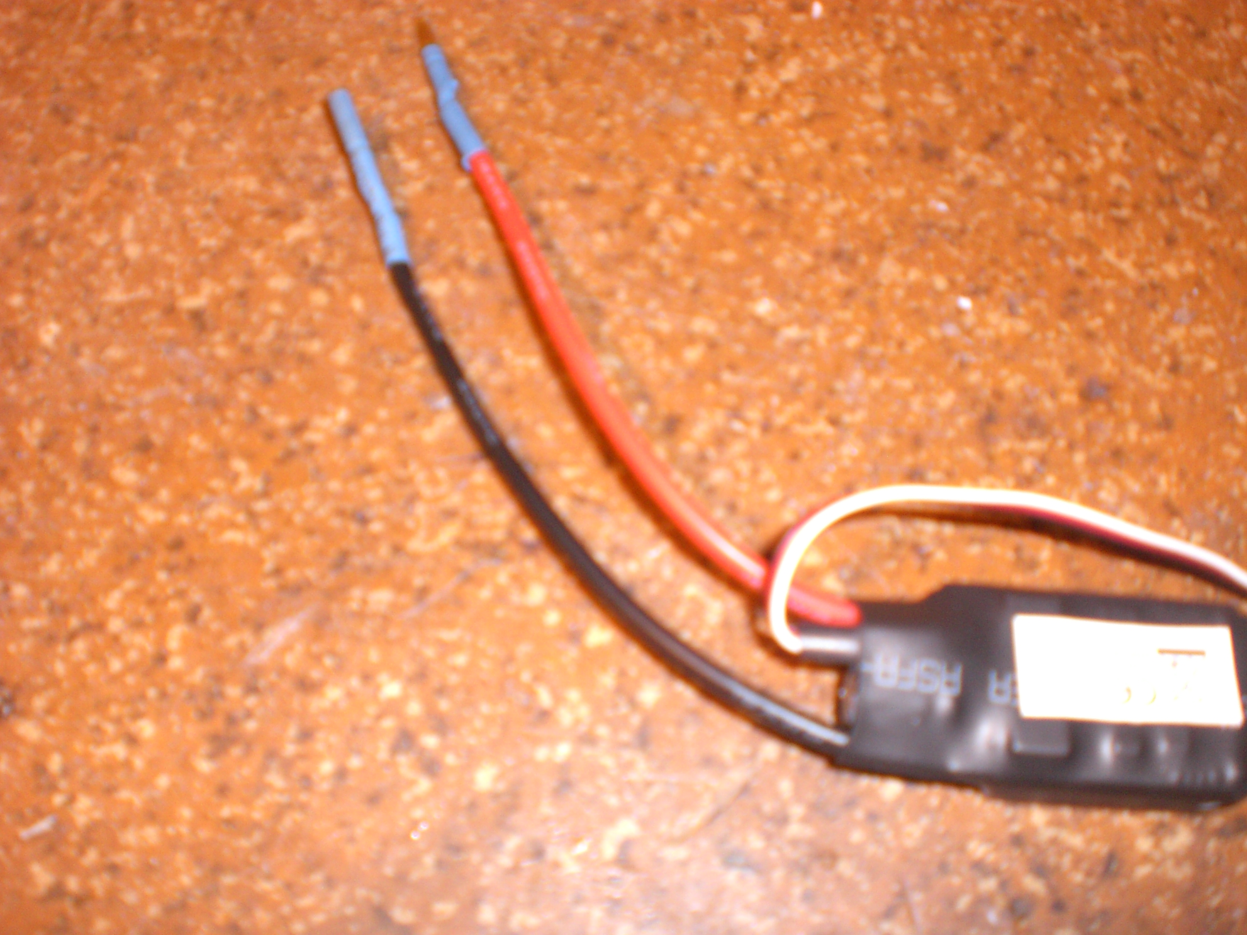

Regler wurde auf Goldis umgelötet und wieder eingebaut:

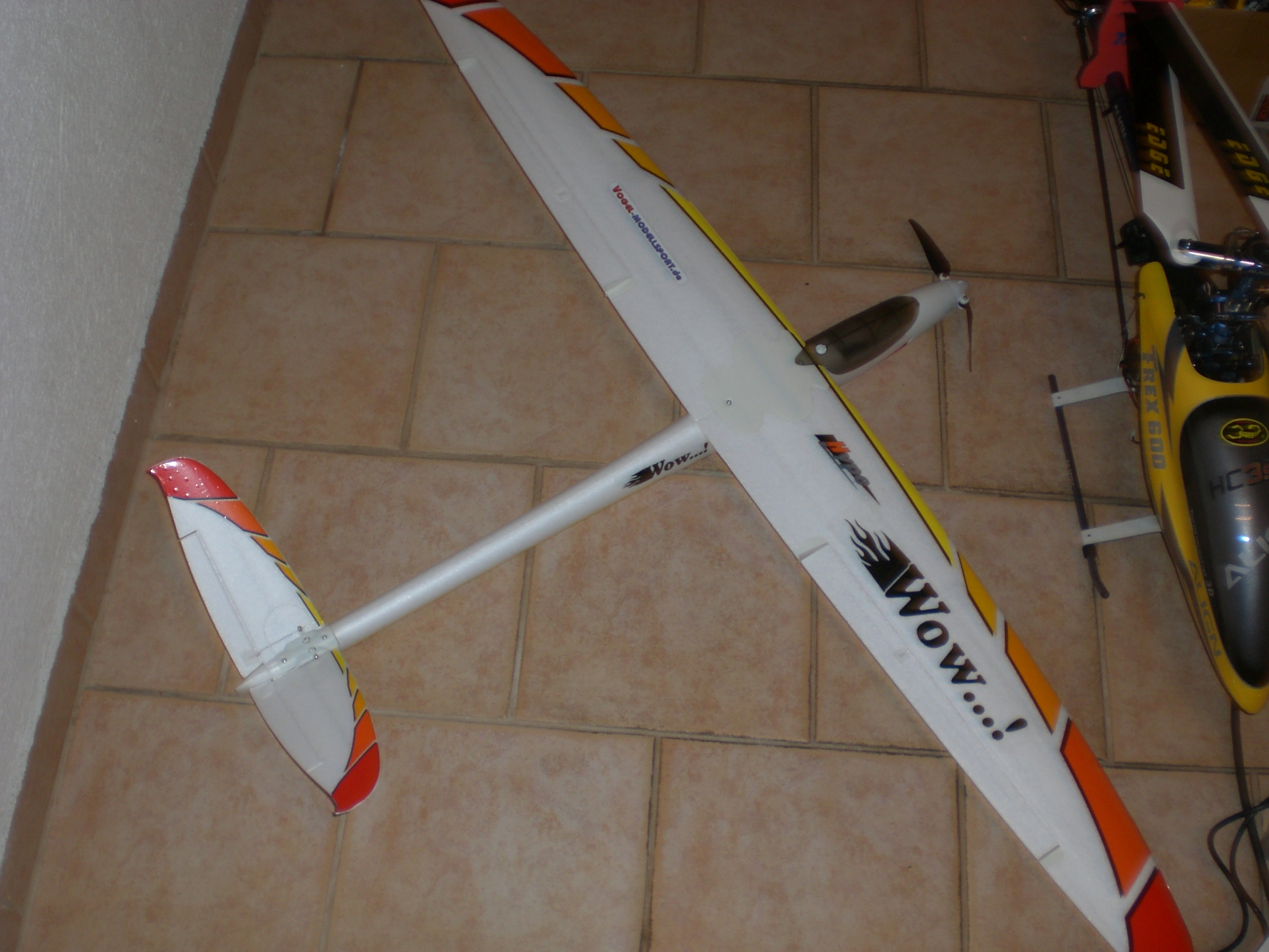

Zusammengebaut sieht das Teil im Moment noch so aus, warten wir mal die ersten Flüge ab:
Die Programmierung in der T8FG verlief Problemlos, war nach circa 20 Minuten fertig. Der Regler funktioniert einwandfrei und die Motorbremse ist echt krass.
Fazit:
Der Hotliner kommt schön sauber vormontiert bis auf die letzten Schritte zu einem nach Hause. Das was noch gefordert wird stellt für jeden der nicht gerade 2 linke Hände hat keinerlei Probleme dar. Zur Montage werden lediglich 2 Kreuz-Schlitz-Schraubendreher benötigt.
Im Moment habe ich noch meinen kleinen 250er Empfänger eingebaut, mal schaun ob ich das so lasse, werde erst erneut die Reichweite testen, sollte aber normal dicke reichen, wir wollen damit keine Höhenrekorde aufstellen. Wenns nicht geht, gibts eben ein neuer und der erstflug wird von freitag auf nächste Woche verschoben oder ich nehm eben kurzfristig den Empfänger vom 600er.

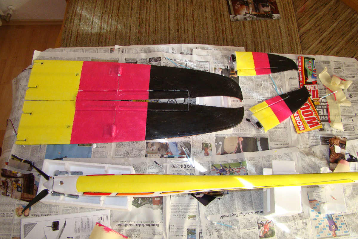

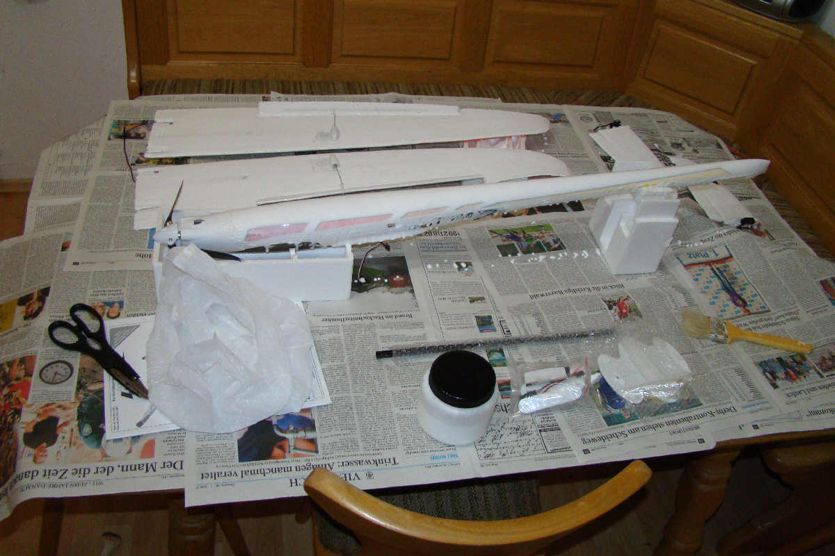

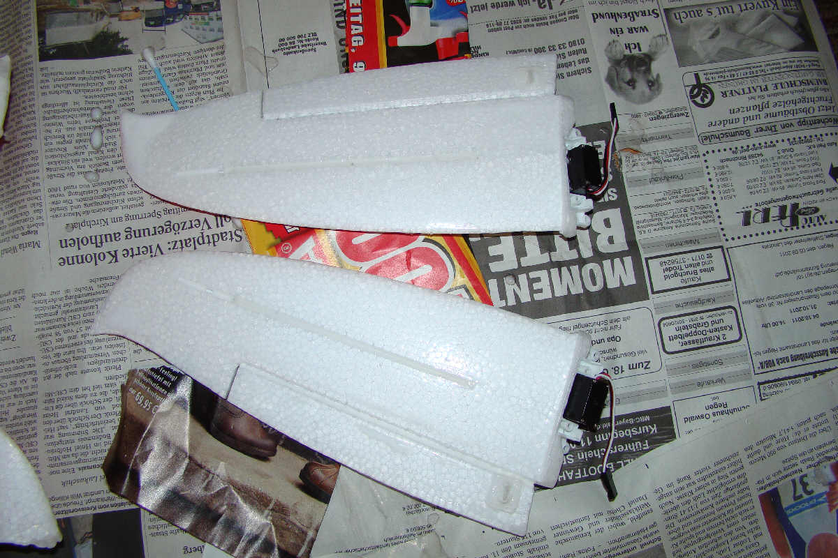

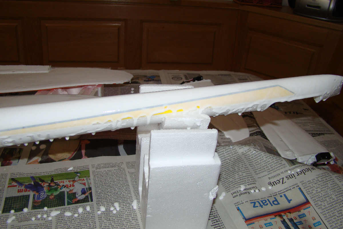

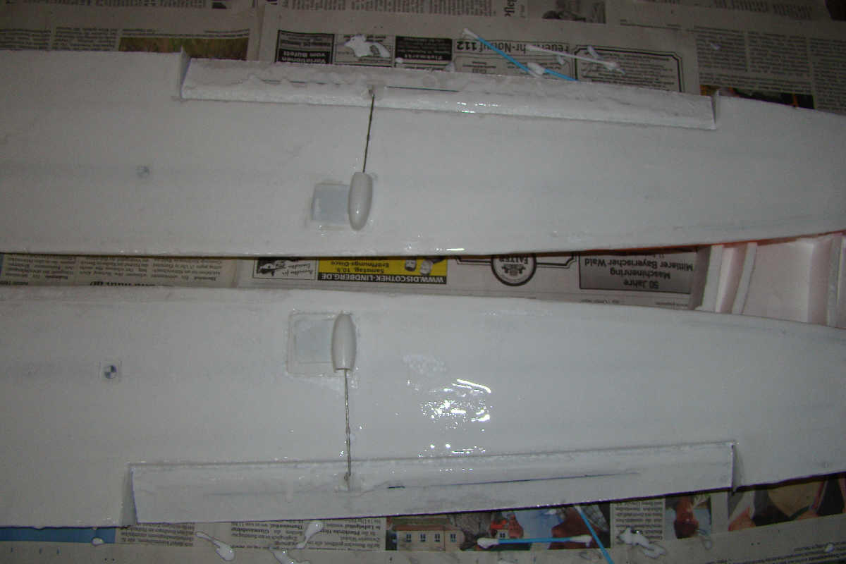

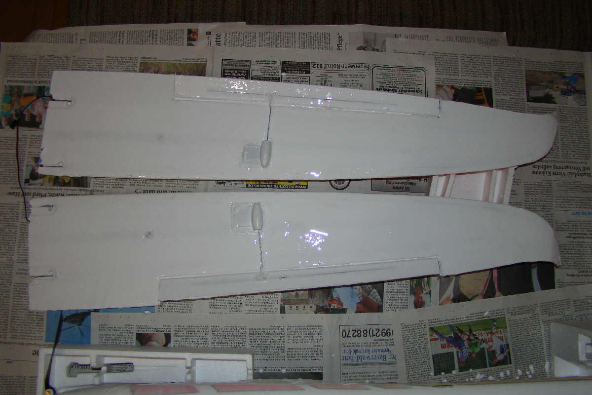

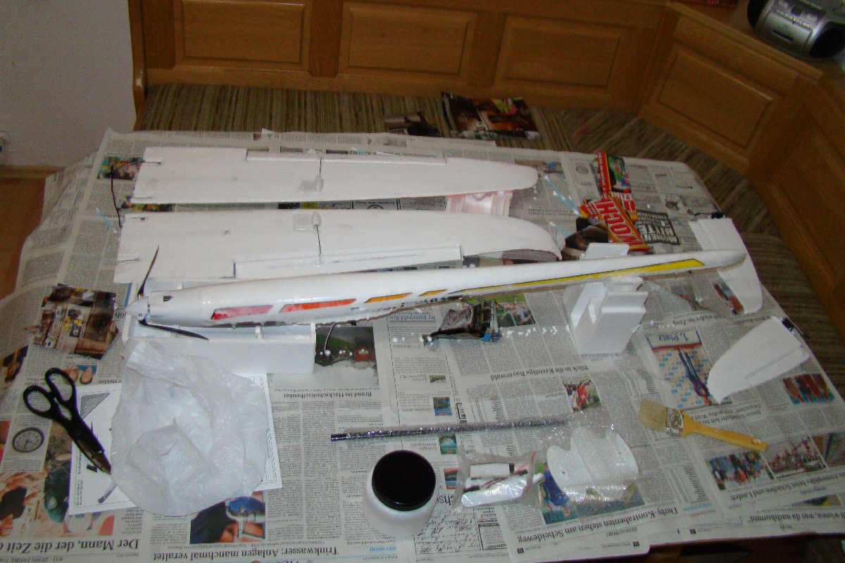

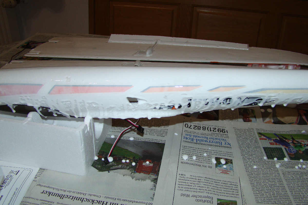

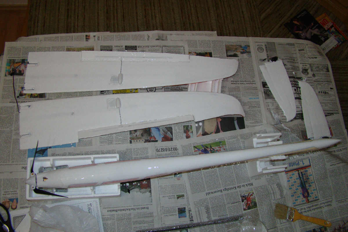

Habe meine heute auch bekommen, und mal auf den Rat gehört diese auf der Unterseite mit Savecoat zu versiegeln Versucht. Leider bin ich kein begnadeter Maler, wenn ich eine Wand streiche bin ich Froh wenn ich über 80% der Farbe an die Wand bekomme...
das Savecoat hatte immer wieder Lücken gerissen, und je mehr ich nachgepinselt habe desto übler ist es abgetropft, ist mir auch in die Flexiblen Klappenteile rein gelaufen was nicht geplant war. ich hätte das doch vorher abkleben sollen :cry:
Da immer wieder "Löcher" entstehen habe ich beschlossen das nun mal etwas eintrocknen zu lassen und in 2-3 Stunden nochmals eine Lage Nass in Nass drüber zu legen.
Hoffentlich wird das Savecoat auch wie versprochen völlig Transparent, sonst wird das übelst aussehen :evil:
Ich weiß dass ich Mist gebaut habe, will euch aber die häßlichste Hype-WOW dennoch nicht vorenthalten.
Hoffentlich Schützt das Zeugs auch wirklich gegen etwas unfeinere Landungen etc. und verleiht mehr Steifigkeit, und hoffentlich bekomme ich die Klappe wieder 100% Funktionsfähig. Notfalls schneide ich die ab und setze Gelenkdübel.
Sepp

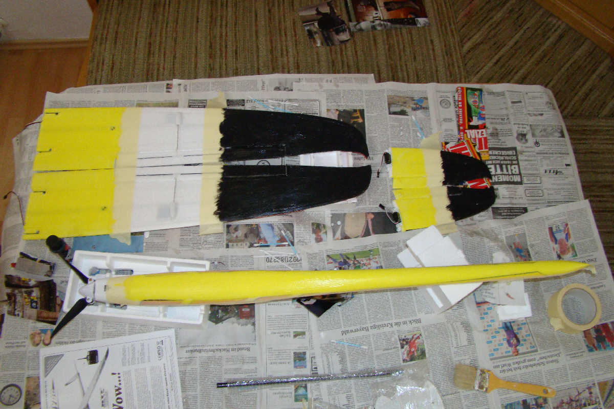

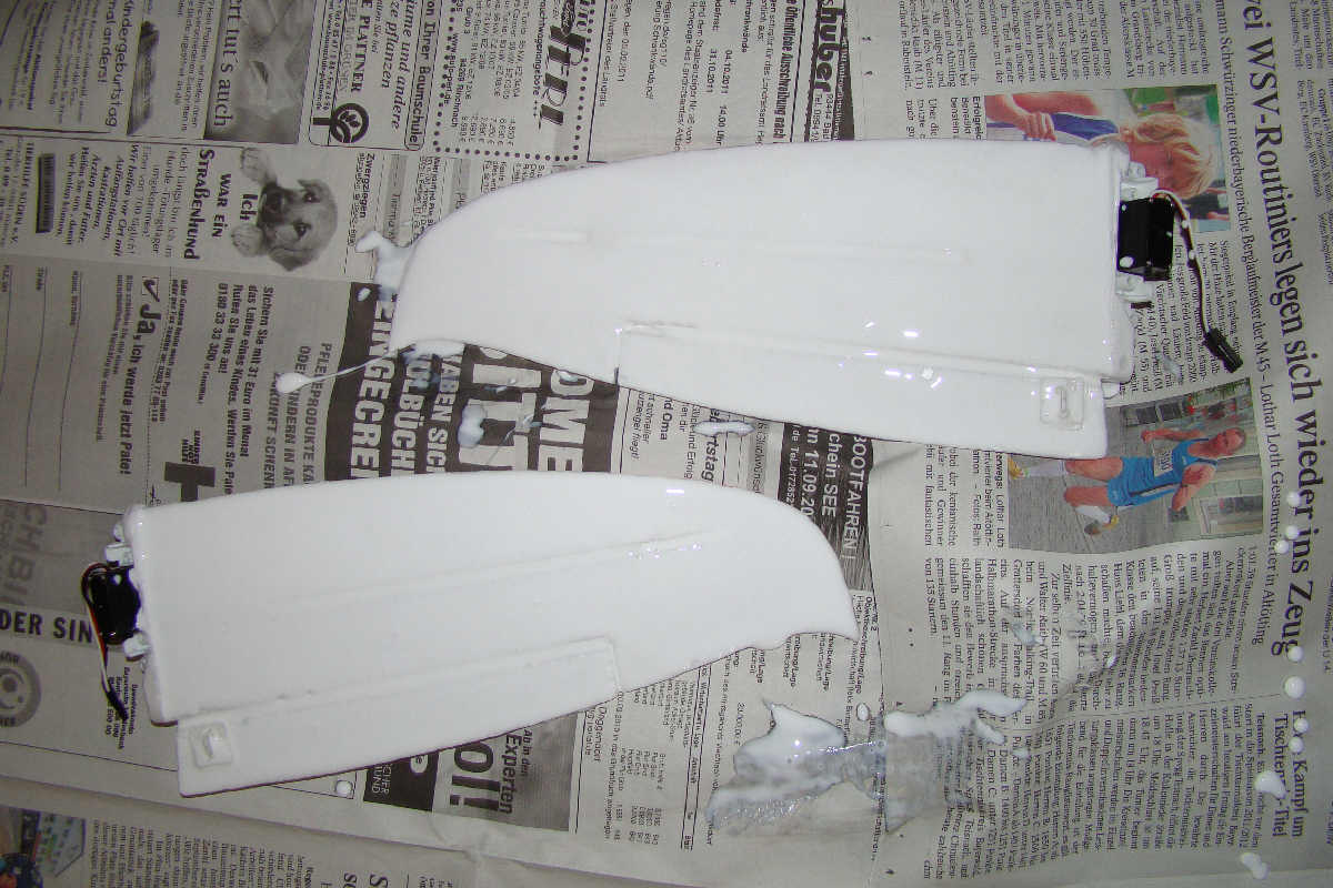

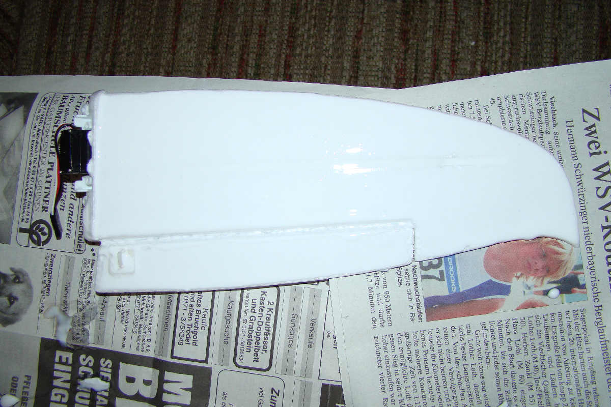

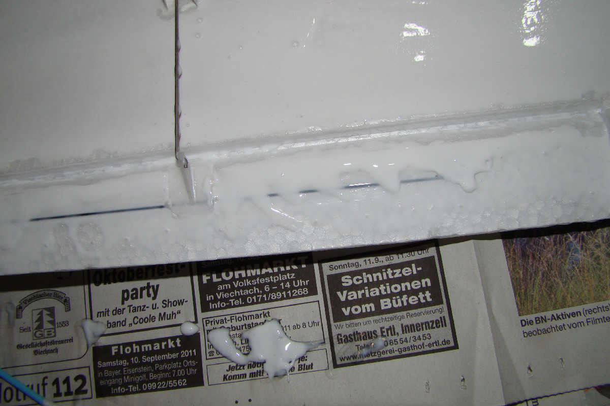

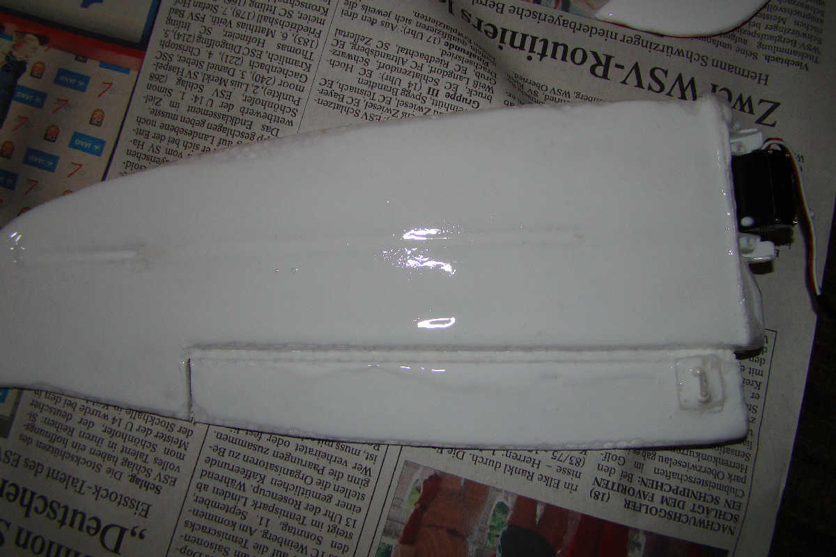

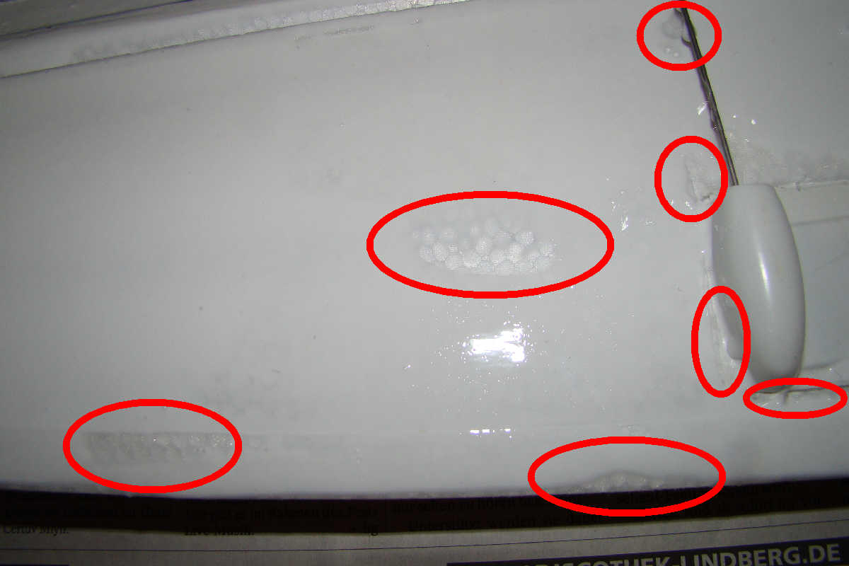

Habe das Vetrauen in das Zeugs ziemlich verloren. Das lässt sich streichen wie Kaugummie, läuft dann zusammen und ab wie Wasser (habe es nicht verdünnt und gut durchgerührt). Aber es gibt immer wieder "Kahle" Stellen die Plötzlich unbenetzt sind.
Aus den Klappenscharnieren habe ich es mit vielen Wattestäbchen komplett entfernt. die Konsistenz ist nun nach 3 Stunden wie Hartwerdender Holzleim.
Ich werde die Flächen dann Morgen mit Styroporfarbe behandeln, Spraydose würde ME nur nach mehrmaligem Streichen gehen.
Eventuell hätte ich das irgendwie vorbehandeln sollen, aber laut Werbevideo einfach aufstreichen: http://bilder.kleber-und-mehr.de/safecoat/safecoat.html
Hoffentlich erfüllt es wenigstens die Versprochene Mechanische Schutzfunktion.

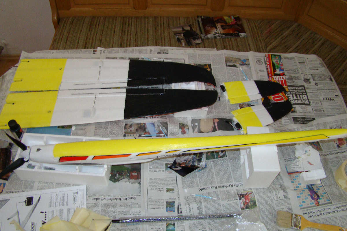

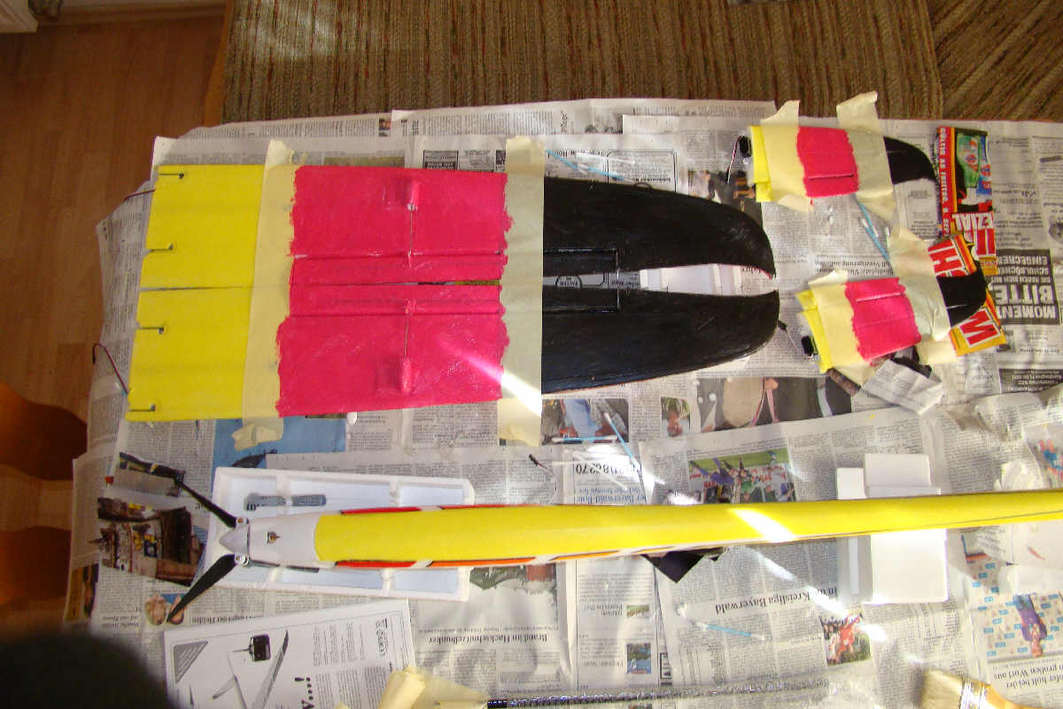

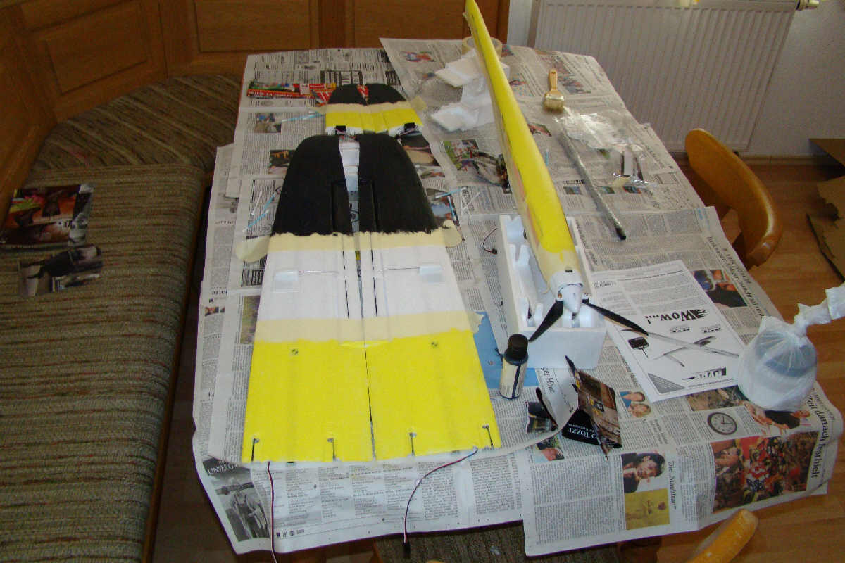

Die Gute Nachricht, das Zeugs ist Transparent geworden.
Die schlechte, es haftet nicht sonderlich stark, ist in etwa wie eine Frischhaltefolie geworden, und haftet nur einen Tick besser.
Ich habe das ganze mal von den "Perlen" befreit und angepinselt.
Abgesehen davon dass das Rot schwul ist, gefällt mir das ganze sehr gut.
Ich hoffe nur dass sich das Savecoat dann im Flug nicht ablöst.

Das V-Leitwerk ist echt einfach. wenn du hoch fliegen willst, sollten beide nach oben gehen, aber nicht zu viel erwarten, meistens musst du Gas dazu geben, im Segeln ist sie recht träge. Nach unten fliegen beide nach unten. Nach links geht das Linke nach Links und das rechte nach rechts von oben gesehn, glaube ich zumindestens...sicher bin ich mir gerade nicht, hab die Hype aber auch nicht da, kann heut abend nochmal nachschaun.
Seitenruderfunktion brauchst du eh so gut wie nicht.
Beim landen wirklich komplett aushungern lassen und bei schrittgeschwindigkeit sanft absetzen, die bekommt erst strömungsabrisse, so schnell kann ich im Handstand laufen....also viel Spaß damit !
