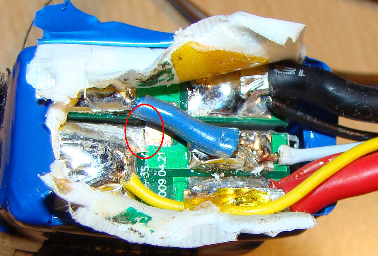

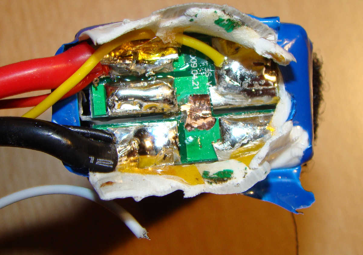

Habe heute mal so einen Akku aufmachen müssen, ein Balancerkabel war abgerissen.
Normal hätte ich nur vorne ein bisschen geöffnet um das wieder anzulöten, aber mich hat nun doch Interessiert wie das mit der Platine drinnen so aussieht Aufgrund dieser Erfahrungen hier.
Jetzt weiß ich warum der vom Chris reparierte deutlich mehr Druck als als die anderen haben, und warum bei denen beim Torquen eigentlich fast immer Lipoalarm kommt, selbst wenn ich den Alarm auf 3,2V runter stelle, und beim reparierten nicht und die Extra senkrecht viel besser hochzieht. Das ist eine Frechheit was die als 25/35C Akku verkaufen. Ich bin schwer am überlegen Morgen alle auf zu schneiden und einen 1,5mm² Draht einzulöten.
Das bisschen Kupfer soll 2200,AH*25 = 55A Dauerstom aushalten
Das ist doch ein Scherz, ich bin maßlos enttäuscht.
Ich weiß dass ich das nicht sauber nachgelötet habe, wollte aber tunlichst vermeiden dass das Lot zur Nachbarzelle läuft und ich einen Wohnungsbrand habe. lieber dann doch nur etwas angeheftet.
Sepp

- Hier halb abgeschmolzen, mit so was fliege ich meine Modelle :(
- DSC03433.jpg (77.99 KiB) 1591 mal betrachtet
- Das Kupfer ist teilweise schon abgebrannt, ist im Foto nicht so gut ersichtlich.
- DSC03432.jpg (112.69 KiB) 1590 mal betrachtet

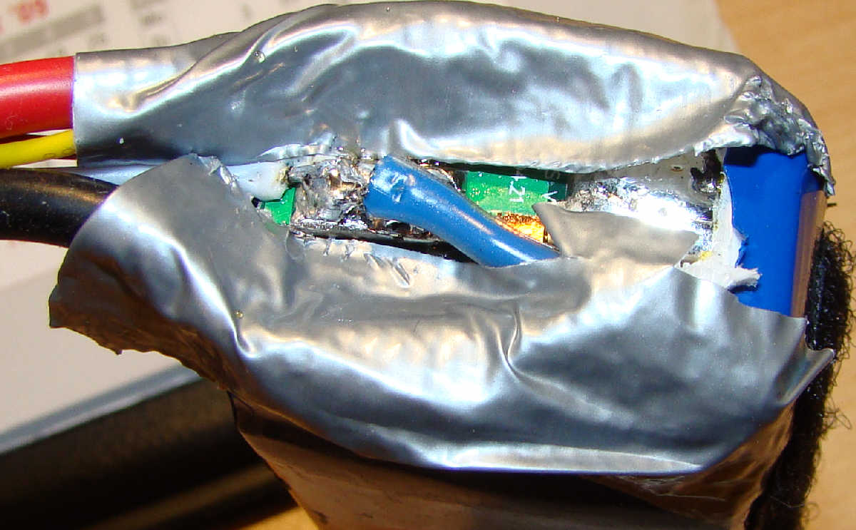

- Ich habe die Nachbarszellen so gut ich konnte mit Tape abgeklebt
- DSC03437.jpg (90.98 KiB) 1590 mal betrachtet

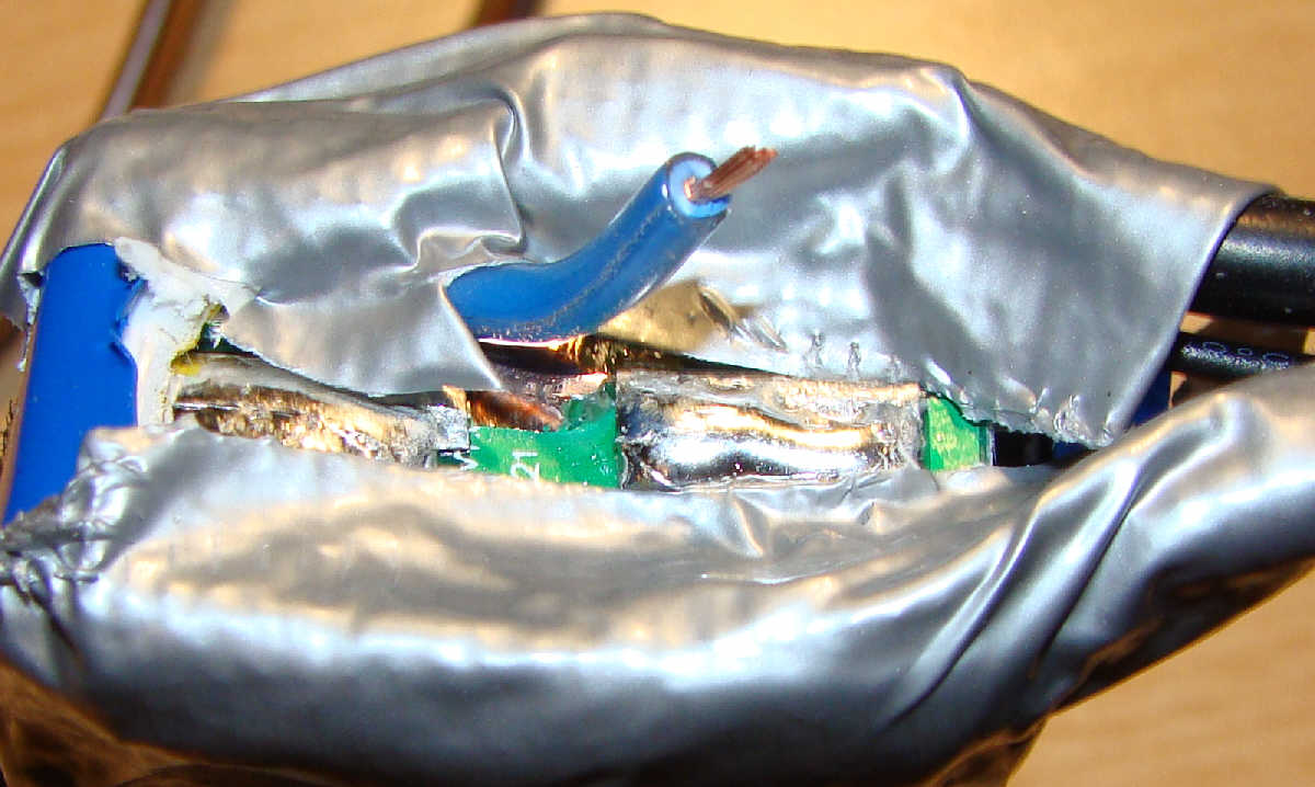

- Ich weiß, ist zu wenig heiß gemacht aber halten und Kontaktieren sollte es auch so.
- DSC03439.jpg (94.73 KiB) 1590 mal betrachtet

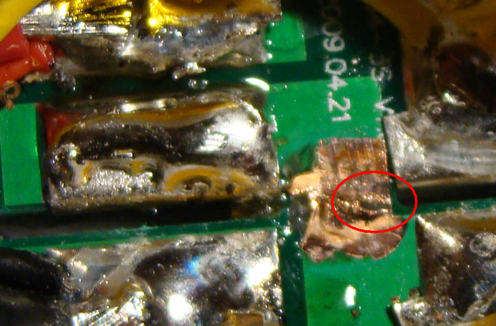

- Hier sind weniger als 1/10mm Luft zwischen der Platine und dem andern pol. vermutlich gab es hier bei den gemessenen -4V einen Kontakt durch verkohltes Zeugs. Ich hbae mir den Steg nicht verzinnen getraut wegen dem Miniabstand
- DSC03441.jpg (133.35 KiB) 1591 mal betrachtet

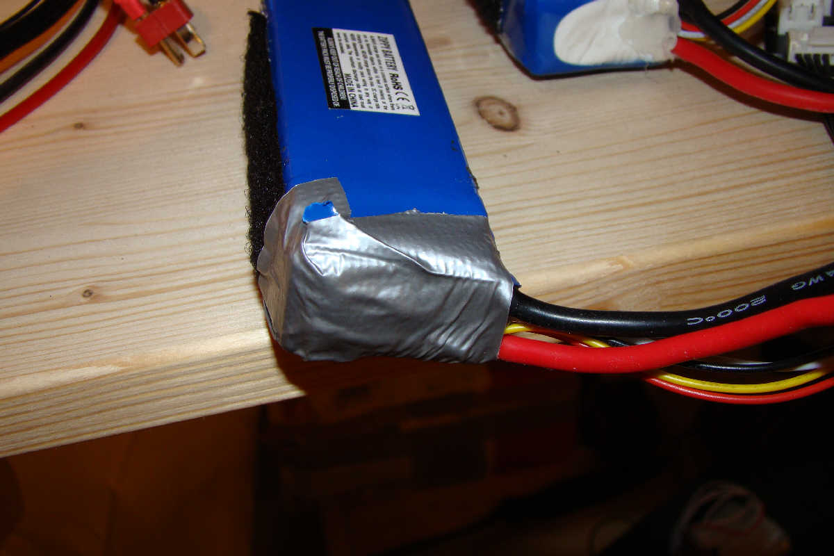

- Ich habe ordentlich Heißklebr rein, und mit Tape dann zugeklebt.
- DSC03444.jpg (77.88 KiB) 1592 mal betrachtet

naja, sooo viel zustäzliche Querschnitt haste dem aber auch nicht gegönnt. Ich hab bei dem anderen Akku damals 2,5 mm² drübergebrückt. Ist ne ziemliche Frickelei, weil da nicht viel Platz bleibt - sieht man ja an den Bildern von damals. Am besten wäre eigentlich, man öffnet seine Turnigy / Rhino / Zippy Packs vor dem ersten Einsatz und legt zur Leiterbahn noch einen starren 1,5 mm² Verbinder mit drauf, dann hat man auf jeden Fall genug Gesamt-Querschnitt und muß nicht bangen, wann der Antrieb ausfällt, weil das Kupfer weggebrannt ist.
Wer sich die ganze Arbeit sparen will soltle sich gleich richtige Akkus kaufen - es hat schon mehrere Gründe , die den Preis eines Akkus ausmachen. Und wenn sich jemand hinsetzt, und seine Arbeitszeit mit nur 10.- € / Stunde rechnet, dazu was er an Material braucht, um den Akku optisch wieder perfekt hinzukriegen, der wird sehen, das er bei dem gesamtaufwand auch im eigenen Land kaufen kann - ohne nacharbeiten zu müssen und teils ( und immer öfter ) mit ehrlichen Ratings

Habe schon überlegt da was Dickeres zu nehmen, aber dann doch zu viel Schiß dass ich einen kurzen löte.
Besser als vorher ist es ja mit dem zusätzlichen Kabel hoffe ich, ich werde es am Samstag dann sehen.
