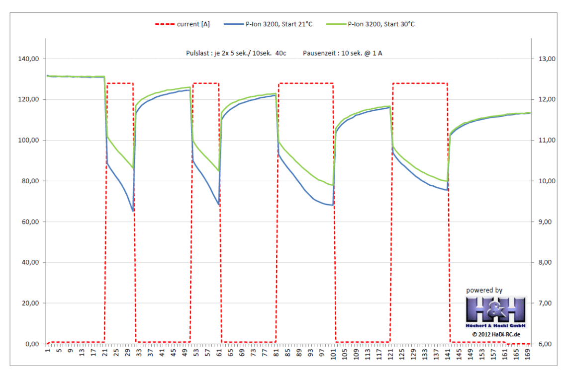

ich würde gerne die Frage vom Thimmey nochmal aufgreifen. Wie sieht es mit Pulslast aus, die zum Beispiel beim 3D Auftritt. Also für 1-5 Sekunden auch mal 40C?
Ist es bei diesen P-lon auch so, dass das entscheidene die Temperatur ist und dass die Spannung der einzelnen Zellen auch unter Last nicht unter einen bestimmten wert fallen?
Ich selber fliege mit set-rpm (vstabigovernor) und mit Telemetrie. Bis wieviel % der Nennkap. kann ich im Flug rausziehen?
Mein Flugstil ist softes 3D bis hartes 3D mit dynamischen Kunstflug und kurzen Speedeinlagen ^^
Sprich ich hab im 700er öfters mal 5000 120 Ampere für 5-10 Sekunden anliegen und ganz kurze Peaks bis 200 Ampere. Im Durchschnitt gehen aber meist nicht mehr wie 45 Ampere raus.
Könnten die Zellen trotz meiner Flugweise interessant sein, wenn man während dem Flug auf längere Speedeinlagen usw. verzichtet?
Ich habe auch eine Einzelzellenüberwachung drin, die mich vor einem bestimmten Wert bei dessen Unterschreitung warnen könnte.

Daniel, ich hab bisher derartige Pulstests noch nicht durchgeführt - kann man aber mal machen. Was ich letztens gemacht habe war zu einer Kundenanfrage für den Einsatz im Segler mit Klapptriebwerk mal 30c für 30 Sekunden draufzukloppen - für deine Frage aber von wenig bis keinem Interesse. Also werde ich mal 3200er und 4800er wie von dir erfragt bei 5-10 sec. auf 40c prüfen, dann kann man dazu mehr sagen ;)
P.S.: Einzelzelleüberwachung ist zwar ne feine Sache, aber über eines muß man sich im klaren sein : es sind eben Zellen mit echten 20c Dauer, d.h. einschalten, 20c Last bis Entladeschlußspannung, fertig. Und das sollte eigentlich jeder Akku durchhalten, leider sieht die Realität aber oftmal ganz anders aus und 30c Packs halten die 30c nichtmal über 50 % DoD aus.

Anbei mal das Diagramm der 3200er von heute abend. Als Last wurden 2x 5 sekunden lang und 2x 10 sekunden lang 40c aufgeschaltet ( 128 A ).
Bei noch kalter Zelle ( Blaue Kennlinie, Starttemperatur 21°C ), bricht die Spannung bis ca. 3,1 ... 3,15 V / Zelle ein, was man in den ersten beiden kurzen Lastimpulsen gut erkennt. Danach hat die Zelle knapp unter 30°C, die Spannungslage bei den Lastimpulsen von 10 sek. Dauer fällt bereits deutlich weniger ab.
Nach dem Durchgang waren die Zellen auf 38°C, wurden mit 2c geladen und direkt wieder getestet, Starttemperatur war diesmal 30°C. Die SPannungslage ist vom Start an edutlich höher, der Spannungseinbruch geringer, nach diesem Testzyklus waren die Zellen auf 43°C.
Ich denke bei 35°... 40°C Starttemperatur sollten dei solche Späße auch noch ganz gut wegstecken, aber mit kalter Zelle dürfte die Zyklenfestigkeit darunter leiden.
3200erP-ION 40c Pulslast.gif (73.87 KiB) 3516 mal betrachtet
Es sind eben keine hoch-performanten Zellen als Ersatz für 45c Lipos, die sowas selbstredend anders wegstecken. Ferner gilt es die grundsätzlich niedrigere Spannungslage ebenfalls zu berücksichtigen.
Die 4800er werden sich ähnlich verhalten, evtl. wird die Spannungslage aufgrund der etwas größeren Flächen der Zellen ein wenig höher liegen, viel wird es nicht ausmachen. ( Morgen weiß ich mehr, im moment ist es rein hypotetischer Gedankengang aufgrund der 3200er Werte )
