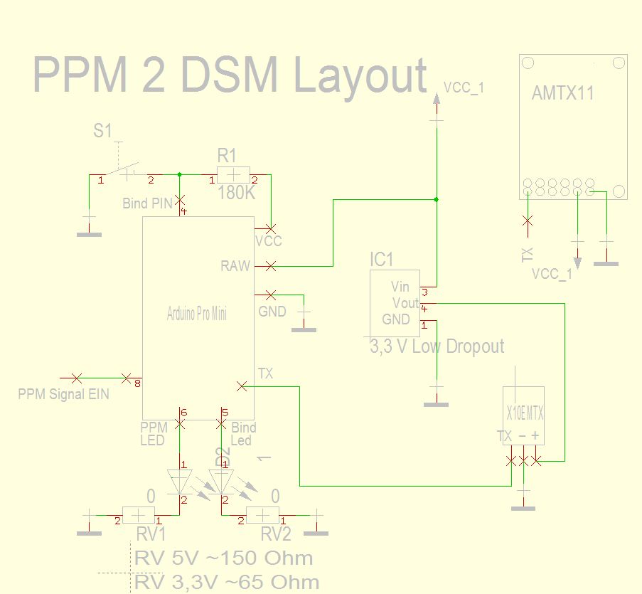

So hier mal der Schaltplan die Pin Bezeichnungen Am Arduino und den Restlichen Bauteilen sind richtig.
Das AMTX11 ist das Modul das in den RTF DX4e eingebaut ist ...
Das X10EMTX ist jenes aus den LP4DSM und LP5DSM ...
zu bemerken wäre ...
Der 3,3V Regler muss nur verwendet werden wenn man einen 5V Arduino erwendet , ansonsten sollte der Regler vom 3,3V Ardu reichen ...
Den Arduino Sketch gibt es hier http://www.rcgroups.com/forums/showatt. ... 1291811306
Einfach das PDE.Txt in PDE ändern . Ich will mich keinesfalls mit fremden Federn schmücken...
ich übernehme keinerlei Haftung beim Nachbau jeder sollte nochmal Messen und Prüfen bevor er es das erste mal am Sender testet...!
Das ist der HW Teil ... zum SW Teil komme ich gleich...
grüße Michael

OK Weiter gehts , hier mal ne kleine Teileliste :
HF Modul : entweder eine LP4DSM ( MSR , oder anderes BNF Zeugs) , oder das AMTX11 aus der DX4e
Arduino Mini 8MHZ oder ähnliche 3,3V (kein Spannungsregler für HFM nötig)
oder
Arduino Mini 16Mhz (5V Variante , HFM benötigt 3,3V Spannungsregler)
2 LEDs 3mm oder 5mm , ROT/GRÜN + enstprechende Vorwiderstände
1 Taster für Binding + 180kOhm Wiederstand
optional 1 kleines Stück Lochrasterplatine zum Anbringen der Bauteile , geht auch Freiluftverdrahtung sieht aber bäh aus ;-)
Bisschen 0,5er Blankdraht zum Verdrahten sollte eh jeder haben ...
Zur Software:
Man benötigt die Servodecode.h die hier zu bekommen ist . Diese und die zugehörige .cpp Datei muss ins Library Verzeichnis des Arduino programmes und zwar in einen neuen Ordner der sich ServoDecode nennen muss!
Wenn man das hat geht man mit dem Editor in die Servodecode.h und ändert den String "Ticks per µs" auf den Wert:
1 bei 8Mhz CPU
2 bei 16Mhz CPU
und speichert die Datei ab.
Hat man das lädt man das Sketch von oben in die Arduino SW und ändert den String "#define Ticks per ms" auf den Wert:
1 bei 8Mhz CPU
2 bei 16MHZ CPU
hat man auch diesen Schritt erledigt , so lädt man den Sketch in den Arduino .
Fast fertig :-)
Nun das Modul an den Sender anschliessen , ein 90° TS programm Wählen , Gas auf 0 und Heli einstecken + Sender einschalten.
Wichtig : Beim Einschalten den BIND Taster gedrückt halten (rote LED Flackert) und zwar so lange bis der z.B. MCPX gebunden hat . Danach den BIND Taster loslassen (ROTE LED geht aus und Grüne blinkt im Takt).
Nun sollte der Heli auf die Eingaben des Senders reagieren , jetzt noch die Servowege anpassen und evtl. Servorichtung ändern.
Ihr habt es geschafft. Gratuliere
grüße Michael
