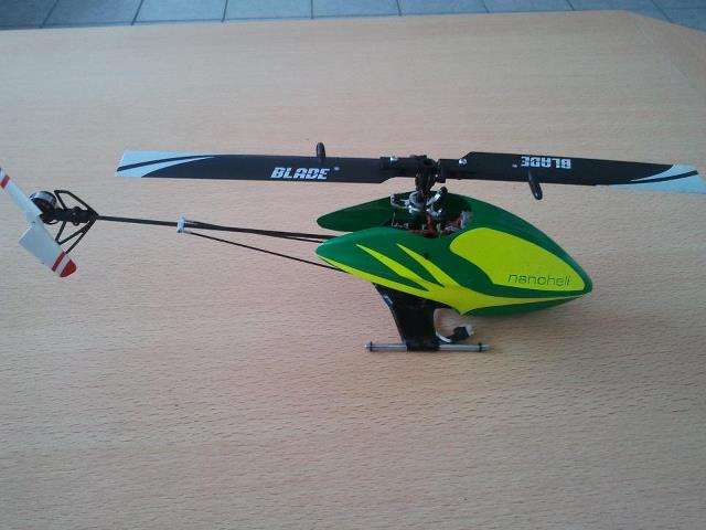

Yippi, Freitag abend bestllt und Montag morgen sowohl das Brushlessset als auch die Alu-TS da. Soweit sieht auch alles gut aus, nur beim Motor ( HP06v2) Ist wischen dem unteren Lager und dem auf der Welle Sitzenden Messingring etwa 0,7mm Spiel, sodass man die Motorglocke auch etwa 0,7 mm nach oben ziehen kann. Ist das normal? Ist das schlimm? Da ich nich weiß wie fest der Messingring auf der Welle sitzt und bevor ich versuche den nach oben zu schieben, wollte ich erst mal hier fragen!
Ich kann später auch mla ein Bild davon reinstellen!
Grüße Tim
Never run a changing System!

#50 Re: zeigt eure mcpx brushless umbauten
Ah, O.K. Bin jetzt auch fertig geworden mit dem Umbau! (Biss auf das Ritzel eben) Nur ist mein mCP x doch etwas Hecklastig, obwohl ich die 550er Akkus bis vorne rein in den Akkuschacht geschoben habe.
Kann das sein, dass mein Heck zu lang ist? Ich habe das mitgelieferte 140 Kohlefaserrohr durch einen 140mm Kohlefaserstab ersetzt und zwischen der Heckaufnahme das Chassis und der Heckmotorhalterung ( also der sichtbare Teil des Stabes) habe ich nun 12,5cm Abstand! Ist das zu viel oder habt ihr das auch so? Außerdem habe ich auch den dicken Kupferlackdraht vom 120SR wieder reingebaut...ist der zu groß oder O.K?
P.S.: Hab gerade auf der Wage den Schock bekommen: 60g wiegt das Teil jetzt! Hätte nicht gedacht, dass der soviel zugelegt hätte!
Grüße Tim
#51 AW: zeigt eure mcpx brushless umbauten
Aber mit Akku, oder? Meiner wiegt leer genau 46 g, mit 430er mylipo wiegt er 58,6 g - also von meinem nicht weit entfernt. Ich habe auch das Rohr gegen einen Stab ersetzt, hab Litzen dran im Schrumpfschlauch eingebettet. Dürfte also eine ähnliche Gewichtsverteilung sein. Das der Kleine dabei ein wenig hecklastig wird, ist völlig normal und trübt auch nicht wesentlich das Flugverhalten.
Die beste Schwerpunktverteilung erreicht man mit den mylipos, weil du diese wirklich ganz im Schacht versenken kannst. Eine andere Alternative sind 300er in der Schnautze versenkt. Dort werden diese bei meinem von ein wenig Schaumstoff gehalten. Das Flugvergnügen ist dabei aber doch recht kurz. Hab also keine Angst mit den 60 g Abfluggewicht, denn wegen krassem Leistungseinbruch dürfte er dir jetzt nicht mehr runter kommen.
Gesendet von meinem SE Xperia mini pro mit tapatalk

#52 Re: zeigt eure mcpx brushless umbauten
Hab glücklicherweise doch noch Loctite 648 im Modellbauladen in unserer Stadt gefunden. War das letzte Fläschchen und mit 5,95 komplett im normalen Preis. Mann, dann kann ich ja heute doch noch den Erstflug machen.
Edit: Habe jetzt die Hecklastigkeit erstmal so gelassen. Hab zwar die seitlichen Stege der Akkus abgemacht und werde den Akkuschacht noch etwas ausfeilen, sodass der Akku im Endeffekt rund 5-10mm weiter nach vorne kommt, aber weg ist die Schwanzlastigkeit damit nicht. Mal schauen, ob er bei Pirouetten stark eiert!
Grüße Tim

#53 Re: zeigt eure mcpx brushless umbauten
Doch noch mal ne letzte Frage: Hab jetzt gerade den Erstflug gemacht und bin von der Power beeindruckt. Leider nicht ganz so vom Flugverhalten.... Wenn man dem Heli einen kurzen Steuerimpuls in eine Richtung gibt, geht der Heli nur taumelnd in diese Richtung. Man muss ihn erst wieder beruhigen, damit er wieder auf der Stelle steht. Auch ist das 120SR Heck relativ schwammig beim Abstoppen, was vorher nicht so war. Klar muss der Motor sich noch ein bisschen Einlaufen, aber zeugt dieses Verhalten nicht von einem etwas zu langes Heck? Durch die größere Masse am Langen hebel wird doch bestimmt die Elektronik etwas durcheinander gebracht, oder?
Oder liegt es vllt. doch an der neuen Microheli-TS? Oder am größeren Gewicht von 60g?
Bitte um Hilfe, da sich der Heli so wie ein Sack Muscheln fliegt!
Gruß Tim
Gruß Tim
Grüße Tim
#54 Re: zeigt eure mcpx brushless umbauten
Das mit dem Eiern bei ´ner Pirouette habe ich nicht einmal im ausgeglichenen Zustand wegbekommen. Ich hatte zunächst die 300er Nanotech ganz in der Schnautze und das ganze dann mit etwas Blei ausgewogen. Hat nicht wesentlich viel gebracht!!!Jetzt habe ich das Blei wieder draußen und fliege mit verschiedenen Schwerpunkten wegen unterschiedlicher Akkus. Ein wenig eiern tut er trotzdem, aber ich kann damit leben ...
Kleiner Tipp: Den Heli kann man übrigens wunderbar an den hinteren (oberen) Haubenhalter in die Waage stellen. Diese sind genau auf Höhe der Rotorwelle.

#55 Re: zeigt eure mcpx brushless umbauten
Ups, dann stimmt etwas anderes nicht. Meiner wurde zwar wegen der höheren Drehzahl etwas hibbeliger, die Steuerimpulse (auch vom Heck) werden aber sauber umgesetzt. Klar, das Heck rastet lange nicht so ein, wie man es von den großen kennt, aber es sollte eigentlich recht sauber halten. Allerdings benötigt der kleine auch ein weicheres Pitch-Management im Vergleich zu den großen ...telicopter hat geschrieben:Wenn man dem Heli einen kurzen Steuerimpuls in eine Richtung gibt, geht der Heli nur taumelnd in diese Richtung
Nachtrag:
Das Heckrohr würde ich, wenn, dann nur auf min. 135 mm kürzen. Könnte sonst mit dem Heckrotor Schwierigkeiten geben. Die Hecklastigkeit wird dadurch bestimmt verringert, ob es sich aber auch wesentlich auf das Steuerverhalten des Hecks auswirkt, kann ich dir leider auch nicht sagen.

#56 Re: zeigt eure mcpx brushless umbauten
Also nicht das wir uns Falsch verstehen: das heck hält ohne Probleme. Nur der Heli Taumelt oder schwingt nach , wenn ich einen kurzen Knackigen Steuerimpuls gebe. Draußen mehrkt man das aber kaum und ich muss sagen, dass der Heli sich anfühlt als würde er in Slowmotion fliegen. Dies kommt vor allem durch das höhere Gewicht. ich bin allerdings von meinen vorherigen 15,5° Pitch auf 13° runtergegangen...
Grüße Tim

#57 AW: zeigt eure mcpx brushless umbauten
Für drinnen ist der BL-mCP X mit dieser Motorisierung jetzt eigentlich nix mehr (zumindest fürs Wohnzimmer). Ich musste auch Pitch auf ca. 13` und den Nick-/Roll-Anteil auf 9 bis 10` zurücknehmen, denn sonst hat der Motor damit unnötig zu kämpfen. Diese Einstellungen sind aber m.E. vollkommen ausreichend. Wird auch mit den Einstellungen einem großen Heli immer ähnlicher. Dafür sollte man aber auch ein wenig mehr Raum haben, damit er sein volles Leistungs-Spektrum zeigen kann.
Ist das mit dem Einrasten in beiden Richtungen der Fall? Eigentlich müsste er nach einer linksdrehenden Pirouette härter einrasten, weil der Heckrotor da Gegenschub erzeugen kann. Nach rechtsdrehenden Pirouetten stoppt der Heli nur durch kurzzeitiges Anhalten des Heckrotors, was ein etwas schwammigeres Gefühl vermittelt. (Ich hoffe, dass sich jetzt da nicht bei mir ein Denkfehler eingeschlichen hat.) Da der Heckrotor deutlich größer im Gegensatz zum originalen ist, reagiert der auch ein wenig träger (so zumindest kann ich mir das erklären).

hier mal ein wirklicher Turbo-Full-BL-MCPX
Da ist alles an sinnvollem Tuning und Top Motorisierung verbaut
Konverterlose Regelung mit spezieller Softwareanpassung auf die Motoren
Aktuell fliegt Simon vom Baur damit - um den Heli mal aus Sicht eines 3D-Cracks zu bewerten.
Ich bin damit einige Flüge (nach unserem Umbau) geflogen - das ist schon der Hammer - absolut ruhig in der Luft - und präzise Steuerfolgsamkeit
