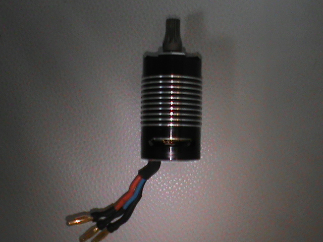

ZOUL hat geschrieben:Kannst du von der verfärbten Stelle ein Foto machen?
Würde ich gerne. Ich bekomme den Motor aber nicht aus der dem "Schutzmantel". Ich weiß ja wie man einen BL-Motor auf macht, aber bei dem hier irgendwie nicht:
Motor (2).JPG (139.85 KiB) 1988 mal betrachtet

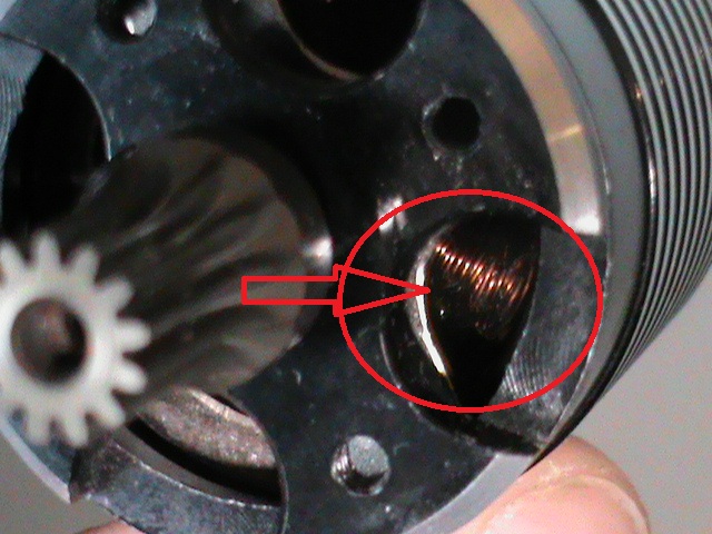

Hier mal das schwarze...Kann man leider nur sehr schwer erkennen. Die Drähte sind ziemlich schwarz...
Motor 1.JPG (124.25 KiB) 1986 mal betrachtet
Edit: Alle Drähte sehen weiter unten noch viel schwärzer aus...

#49 Re: Immer wieder Absteller beim Align 60A-Regler
Beitrag von Dr.Zoidberg »
Hubi077 hat geschrieben:Sehr leicht :wink: .
iss ja nicht so richtig dufte. Nur mit einer Ausnahme lässt sich keiner meiner Motoren "sehr leicht" drehen.
Unter dem Gesichtspunkt würde ich den Motor jetzt auch nicht mehr ausschließen.
Iss aber auch alles völlig Banane oder irgendeine andere Südfrucht... Du hast dir ja schon was neues ausgesucht.

Mmh, verschmorte Kabel im Motor, wenn ich mir dann noch den leicht verschmolzenen Dean-Stecker vor Augen halte, den du uns letztens gezeigt hast... tippe mal, dass der Motor der Schuldige ist.
