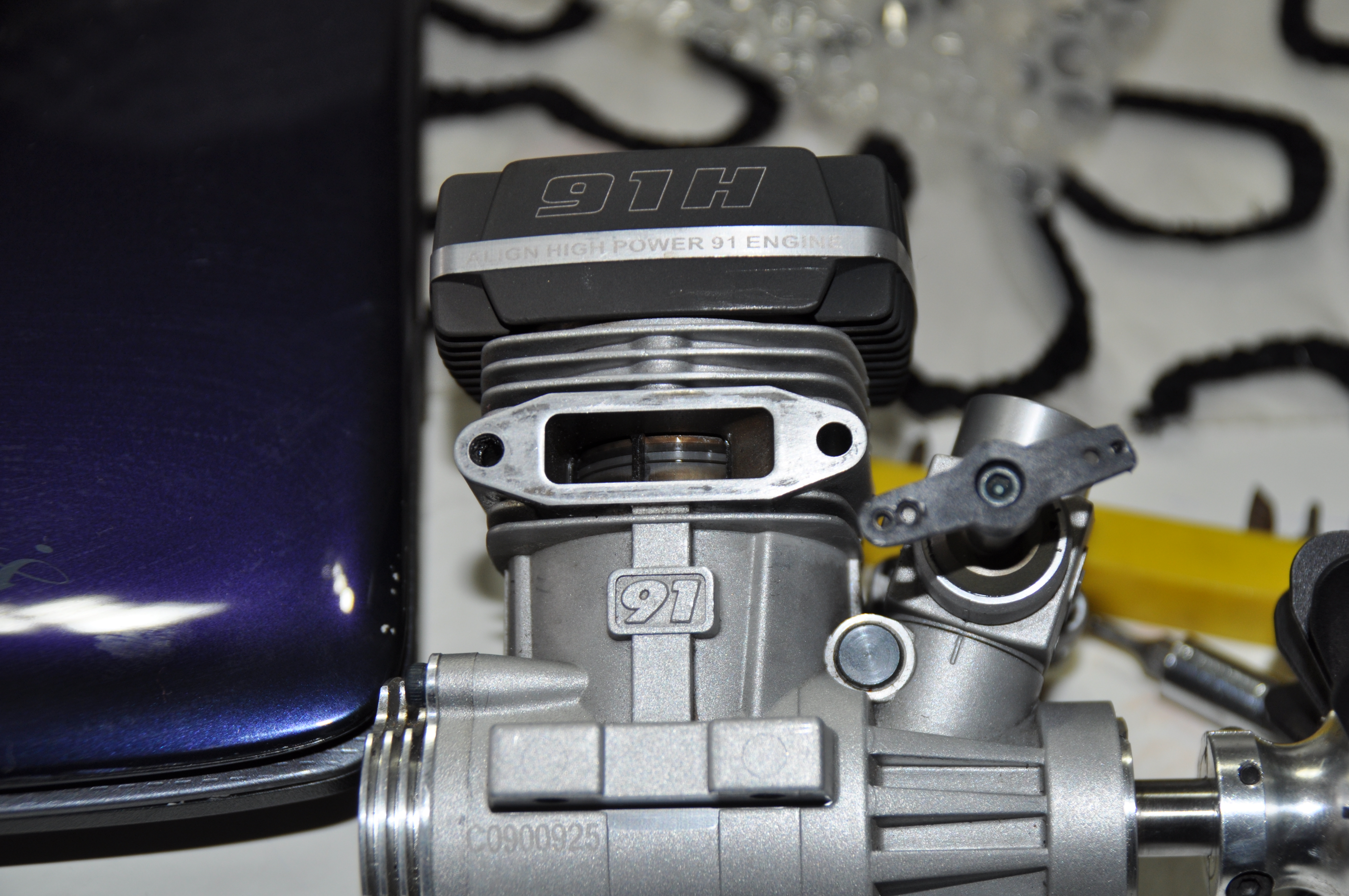

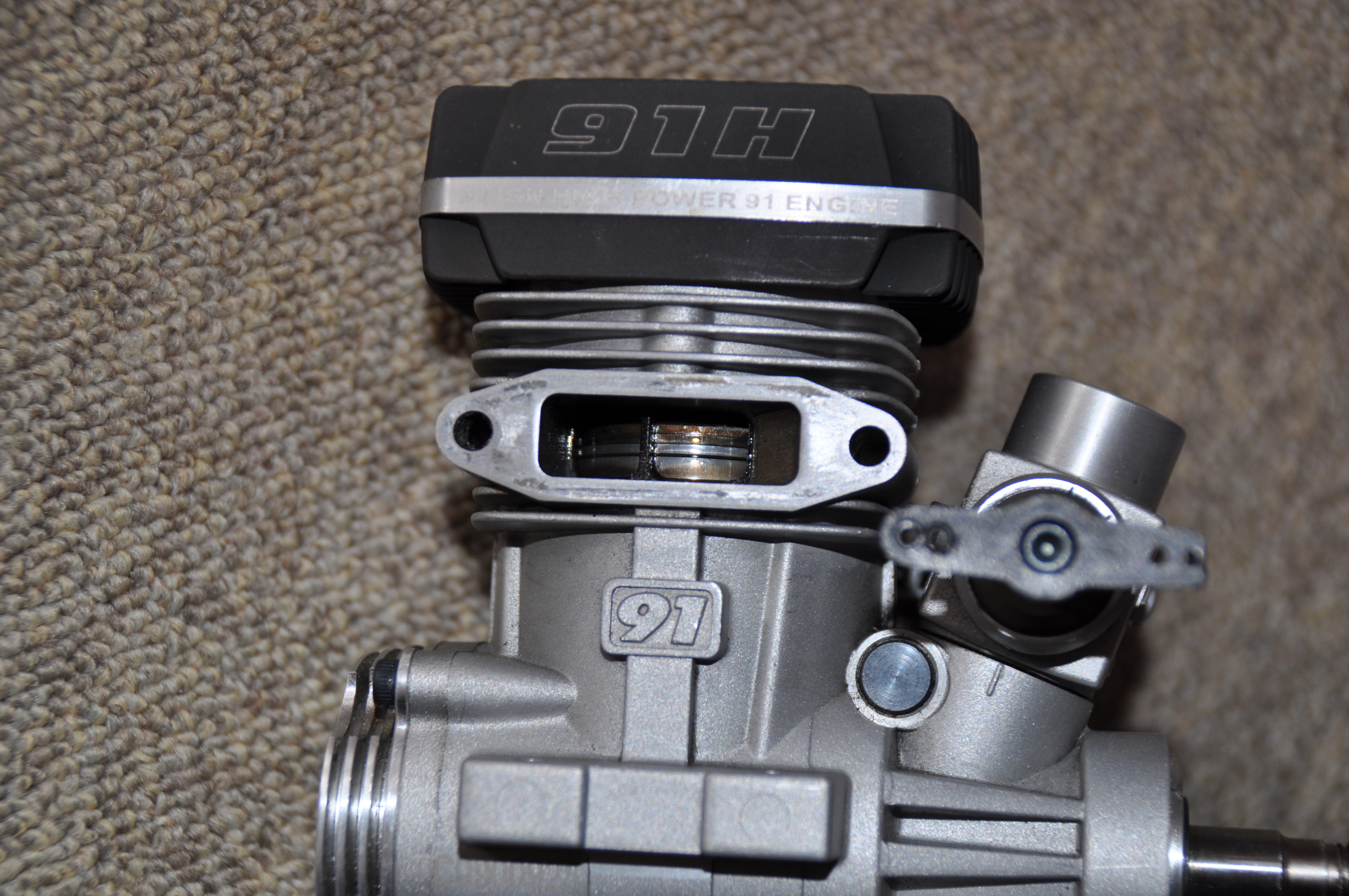

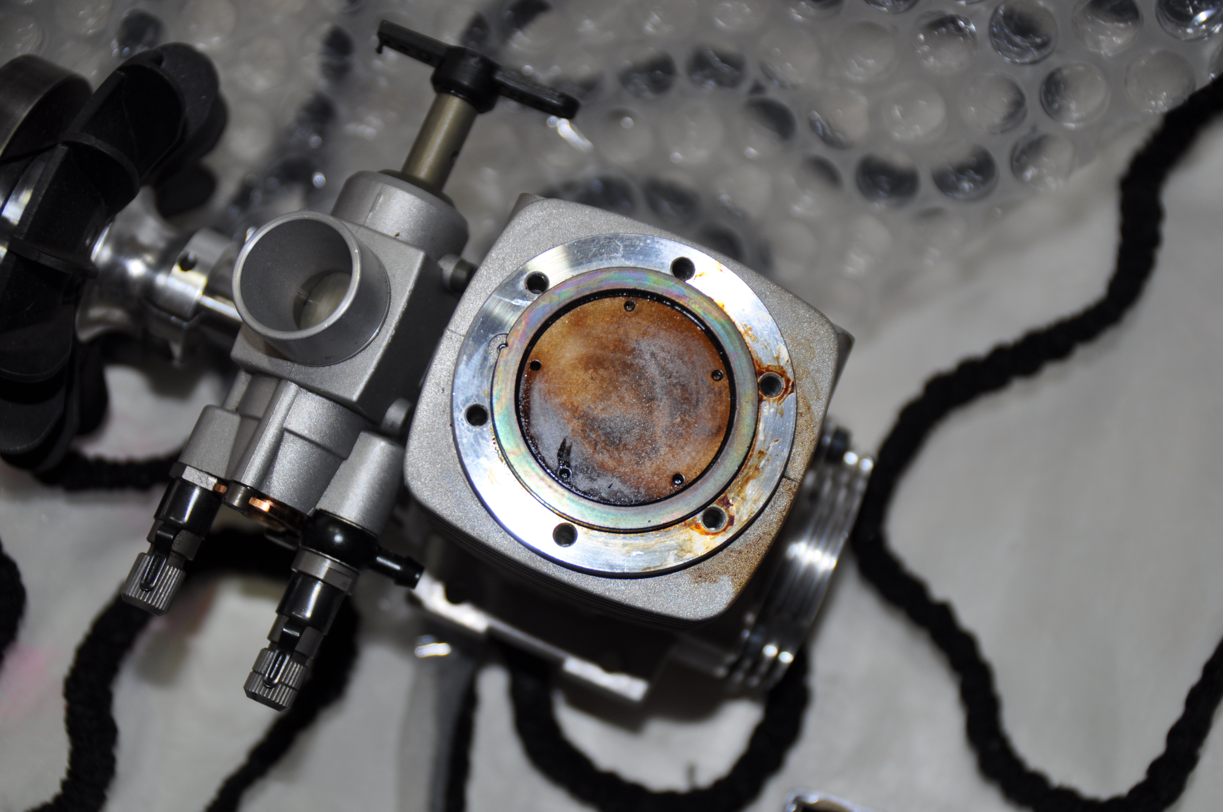

Anbei die Bilder
- DSC_0094.JPG (4.96 MiB) 2475 mal betrachtet
- DSC_0081.JPG (4.26 MiB) 2477 mal betrachtet
- DSC_0012.JPG (5.49 MiB) 2475 mal betrachtet
- hasansemra2
- Beiträge: 349
- Registriert: 23.07.2008 13:28:05
#47 Re: OS 91 HZ ging in der Luft aus :(
Also am Kolben sieht es aus wie wenn es maken hat, ist aber nicht so nur zur Info...
#48 Re: OS 91 HZ ging in der Luft aus :(
Wow, nen Kolben hab ich so auch noch nicht gesehen... Prinzipiell sind Verfärbungen ja nichts schlimmes, aber das ist ja schon was stärker. Zudem finde ich diese eine Kante da nicht schön, das sieht fast aus als hätte der da irgendwie gerieben oder die Kante angeschmolzen... wenn das lösbare Ablagerungen sind kanns gefährlich werden, das könnte wieder für einen Fressschaden sorgen. Hast du n Bild von der Kurbelwelle mit den Lagern drauf?

nein ausser verfärbungen ist da nichts. ich versuch mal andere Bilder zu schießen. Lager sind OK, habe die Kurbelwelle jedoch wieder zu.

Er sagt er fliegte mit 15% CP... Nadeleinstellungen sind Vollast 1,75 und Teillast 1,25??? Bissle mager finde ich... Tzzz und mein Motor geht kaputt oder was? Vielleicht hätt ich nur ein Kolbenring kaufen sollen und wieder anschmeissen

"Wenn" diese genannten Einstellungen für den Motor mager sind (sry weiß ich nicht mehr, ist schon zu lange her), dann würde das die Verfärbung natürlich erklären. Ich würd mal den Kolben ganz rausholen, damit du dir den rundherum ansehen kannst.

#53 Re: OS 91 HZ ging in der Luft aus :(
Mahlzeit,
der Motor ist eindeutig zu heiß/mager betrieben worden. D.h. der Motor ist von einem nicht Fachkundigem betrieben worden.
Hättest dir nur ein Foto im vorhinein zeigen lassen brauchen, dann wäre gleich alles klar gewesen.
Wenn ich sowas sehe, könnte ich k....n

So wie ich diesen Thread verfolgt habe und wenn ich mir die Fotos so ansehe, würde ich den Motor zusammenbauen und fliegen.
Von mir aus, einen neuen Kolbenring verbauen und gut ist es auch schon.
Ich habe schon viel schlimmeres gesehen und die liefen auch noch sehr gut.
Wie gesagt, lt. den gezeigten Fotos wäre ich nicht besonders beunruhigt.
Wenn es dich aber beruhigt, würde ich die Laufbuchse, Kolben und Kolbenring erneuern.
Eigentlich sollte auch das Pleues getauscht werden, da der Kurbelwellenzapfen möglicherweise auch sehr heiß wurde.
Liegt dann bei ca. 160,- (Buchse, Kolben und Kolbenring) € bei WOH. Selbst bei meinen Händlern in Übersee, nicht wirklich günstiger....
bitte gerne!

Servus,
ja die meinte ich.
Wenn sich die Kurbelwelle leicht drehen läst, wäre den Umständen soweit alles OK.
Sollte die Leistung im Flug nicht so toll sein, kannst immer noch den Kolbenring wechseln.
Beachte aber bitte, dass du aber auch einen ordentlichen Treibstoff bekommst.
Am besten wäre Rapicon 20%. Oder Rapicon 30%.
