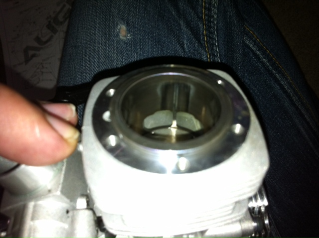

Hallo ich habe gerade eine andere kerze verwendet. Immer noch gleich. Wenn ich den motor drehe habe ich aber druck am
Dämpfer. Ich habe mal bild vom Kolben gemacht. Ich stelle es gleich rein. Motor noch nicht zerlegt. Nur mal
vom dämpferöffnung fotografiert

#4 Re: OS 91 HZ ging in der Luft aus :(
Beitrag von hasansemra2 »
anbei das Bild

Auf dem Bild ist soweit erst mal nichts dramatisches zu erkennen,
der Bildausschnitt gibt aber auch nicht wirklich viel her.
