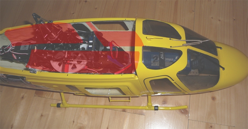

So, weil meine Agusta noch etwas schlafen darf hab ich mal die von mir vorgenommenene Versteifungen in den Rumpf skizziert. Rot = Baumwollmatte, braun = Spant aus Flugzeugsperrholz. Unter den Holzrahmen habe ich auch eine Lage Matte und eine Lage Teichfolie (1,5 mm starker Kautschuk zur Dämpfung) auflaminiert.
Meine obere Rumpfverkleidung ist etwas anders geformt als deine, da musst du sehen,welches Schwingverhalten deine Rumpfoberschale an den Tag legt. Eventuell ist sie sogar stabiler als meine und du brauchst keine Versteifung.
Spant in Kanzel - OK, hier müsste mal wieder gesaugt werden....

hho2cv6 hat geschrieben:@ Groucho:
Danke für die Bilder. Die Seitenverstärkung habe ich tatsächlich bereits angebracht, obgleich ich nicht sicher bin, ob es wirklich das bringt, was ich erhoffe. Liegt aber eher an der Ausführung :)
Den Spant werde ich nicht brauchen, die Verstrebung hier macht einen stabilen Eindruck, zumal die Löcher auch noch mit Holz unterlegt sind, zur besseren Stabilisierung. Der Versuch, 2.5mm Löcher auf 4mm aufzubohren endete sogar damit, daß ich einen anderen Bohrer brauche. Mit dem 4mm Holzbohrer geht das definitiv nicht.
Für den Boden ist alles zu spät, die Aufnahme für die Mechanik ist bereits drin und ich würde das nur höchst ungern wieder herausreißen :oops: :
Da diese zusätzlich über zwei Schrauben von unten und das Landegestellt arretiert wird, sollte das ausreichen.
Hinten könnte noch etwas zu machen sein, das prüfe ich noch. Grundsätzlich scheint man aber mittlerweile ein paar Hausaufgaben erledigt zu haben.
