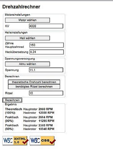

ich habe die Drehzahl nicht gemessen, sondern mit dem im Netz befindlichen Drehzahlrechner(http://www.marschalkowski.de/heli/drehzahlrechner.php) errechnert. Da sieht es dann so aus: Und wenn ich dann die angegebenen 2960 RPM durch 100 teile und dann mit 65(Wert der Gaskurve in der Funke) multipliziere, komme ich auf 1924 RPM.
Ist das nicht korrekt?

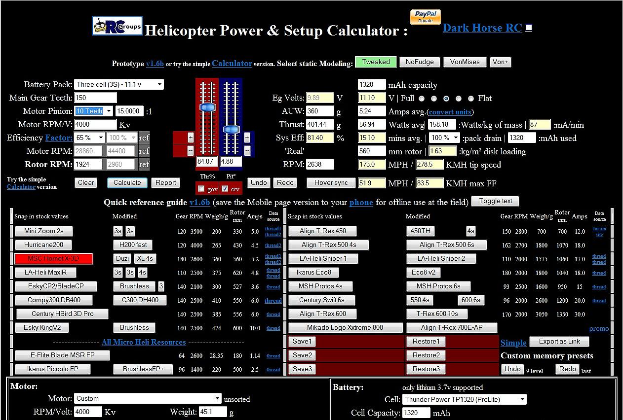

habe hier noch einen gefunden: http://dhrc.rchomepage.com/calcAdvanced.htm
Bild: Damit sieht es schon etwas genauer aus. Oder ist das auch nichts?
Aber trotdem würde ich mich über eine Berechnungsformel freuen.

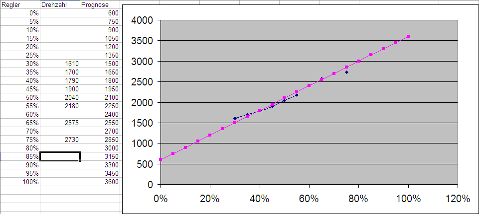

#57 Re: Baubericht BO 105 Polizeihubschrauber
Hallo Jörg.
Du kannst allenfalls die theoretische maximale Drehzahl, also bei 100% Regleröffnung, errechnen. Die Skala der Regleröffnung ist bei keinem mir bekannten Regler wirklich linear. Je weiter Du mit der Regleröffnung herunter gehst, um so mehr entfernen sich Theorie und Realität. Auf der angehängten Grafik kannst Du die Verältnisse erkennen. Dabei sind die blau eingezeichneten Punkte reale Messwerte und die pink eingezeichnete Gerade ist die theoretische Interpolation der Messwerte. Diese Grafik gilt dabei nur für den Motor im Protos und den von mir verwendeten Hacker X70 SB Pro Regler. Andere Kombinationen werden garantiert andere Werte ergeben.
- protos-drehzahlen.PNG (23.33 KiB) 3325 mal betrachtet

Tja, wie soll ich denn an einem ungefähren brauchbaren Wert kommen? Denn wenn ich das selber errechne, so wie ich das gelesen Habe dann komme ich auf den gleichen Wert wie beim Exel-Rechner.
Also: Motor x Akku x Ritzel : Hz = U/min. Das wären 4000 x 11.1 x 10 : 150 = 2960 U/min bei 100% Regleröffnung.
Aber ich will ja auch nicht die genaue Drehzahl haben, sondern einfach einen Wert der so um die 50 Umdrehungen an den realen Wert ran kommt. Denn eigentlich geht es mir darum, das ich eine gute Übersetzung damit die Kraft da ist und das Gewicht des Helis keine große behinderung ist.
Denn wenn ich vom 10 auf 150 Zähne übersetze und den Gaswert auf ca. 66-68% setze, ist doch für Motor und Akku besser als wenn ich von 11, 12 oder 13 Zähne auf 150 Zähne gehe und den Gaswert auf 60-63% setze. Denn bei einem kleineren Ritzel auf dem Motor und etwas höheren Gaswert ist dach die Kraft viel besser und es kommt nicht so schnell zu Drehzahleinbrüchen. Oder sehe ich das falsch? Dann korregiert mich bitte.
Denn ich habe ja immerhin ein Gewicht von 1450g die ich bewegen muß.
