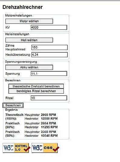

von jogy2001
Hallo Hans Peter,
ich habe die Drehzahl nicht gemessen, sondern mit dem im Netz befindlichen Drehzahlrechner(http://www.marschalkowski.de/heli/drehzahlrechner.php) errechnert. Da sieht es dann so aus:
Und wenn ich dann die angegebenen 2960 RPM durch 100 teile und dann mit 65(Wert der Gaskurve in der Funke) multipliziere, komme ich auf 1924 RPM.
Ist das nicht korrekt?
#53 Re: Baubericht BO 105 Polizeihubschrauber
Verfasst: 09.06.2012 14:23:27
von skysurfer
jogy2001 hat geschrieben:Und wenn ich dann die angegebenen 2960 RPM durch 100 teile und dann mit 65(Wert der Gaskurve in der Funke) multipliziere, komme ich auf 1924 RPM.
nöööö ... Jörg,
ist nicht korregt :shock:
Ich habe da auch schon Jahrelang einen Rechner als Excel in Verwendung.
Meine Erfahrung ist aber ..... Messen bringt Gewissheit. :wink:
ich habe bei der 450-er Klasse meistens eine Abweichung von ca. 100 rpm zur berechneten, bei den
grösseren ist es sogar mehr.
Kein Rechner kann die Drehzahl exakt berechnen
und deine Zuordnung zur Gasgerade kannst Du so auch nicht rechnen, da Du nicht weißt wie das Sendersignal im
Regler umgesetzt wird.
#54 Re: Baubericht BO 105 Polizeihubschrauber
Verfasst: 09.06.2012 14:25:18
von echo.zulu
Hallo Jörg.
So kannst und darfst Du nicht rechnen. Kein Regler hat eine lineare Übersetzung der Regleröffnung in die effektive Drehzahl. Man kann das nur messen. Die im Netz verfügbaren Drehzahlrechner können allenfalls einen Schätzwert zur Grundauslegung des Antriebs liefern.

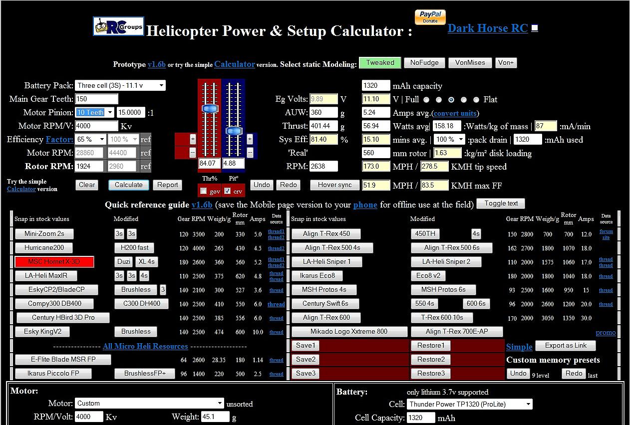

von jogy2001
habe hier noch einen gefunden: http://dhrc.rchomepage.com/calcAdvanced.htm
Bild:
Damit sieht es schon etwas genauer aus. Oder ist das auch nichts?
Aber trotdem würde ich mich über eine Berechnungsformel freuen.
