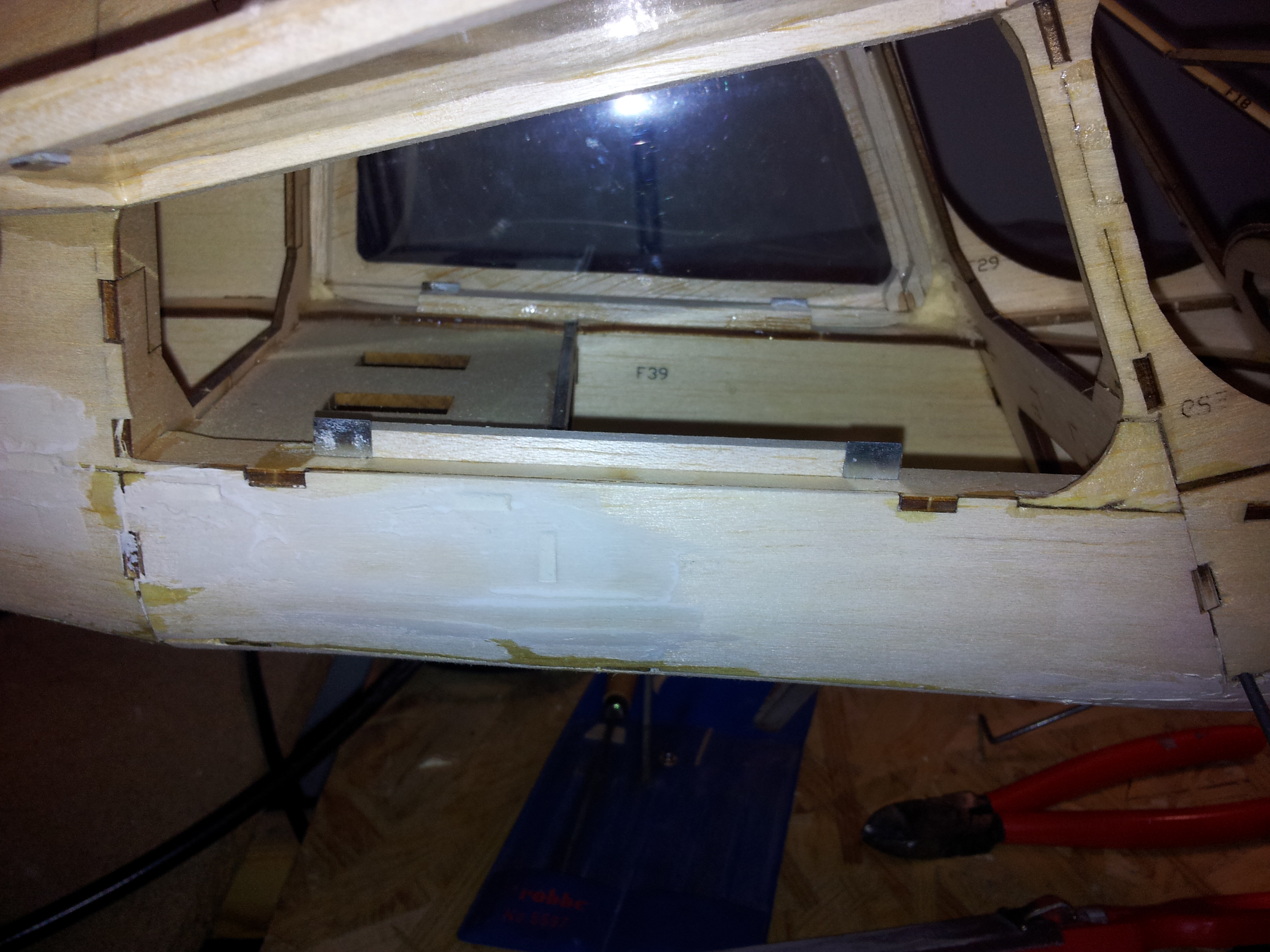

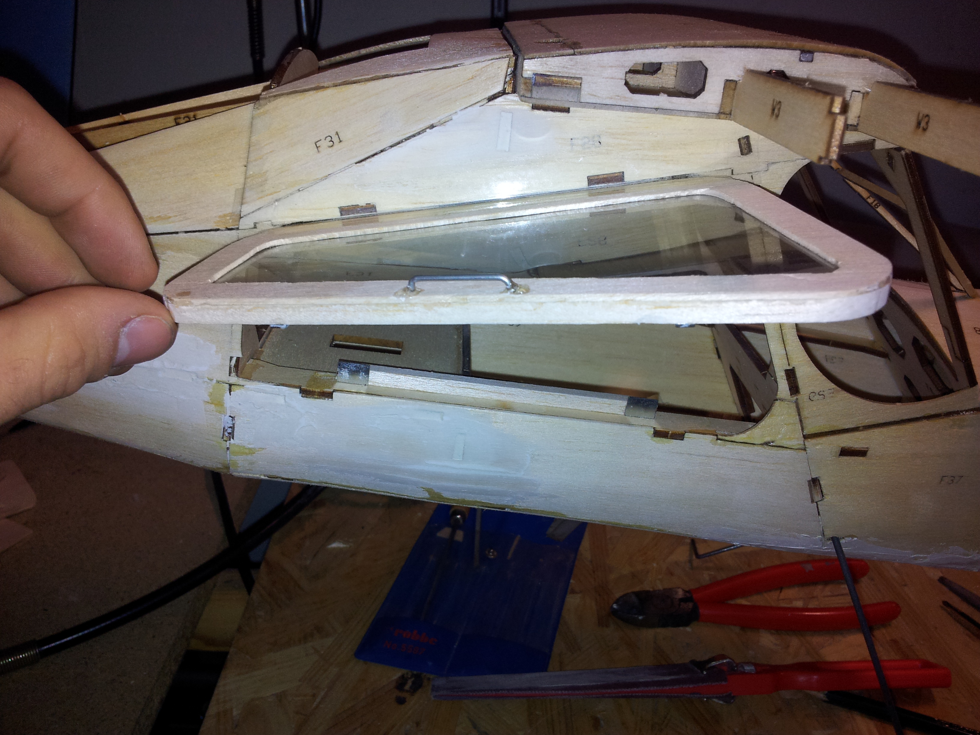

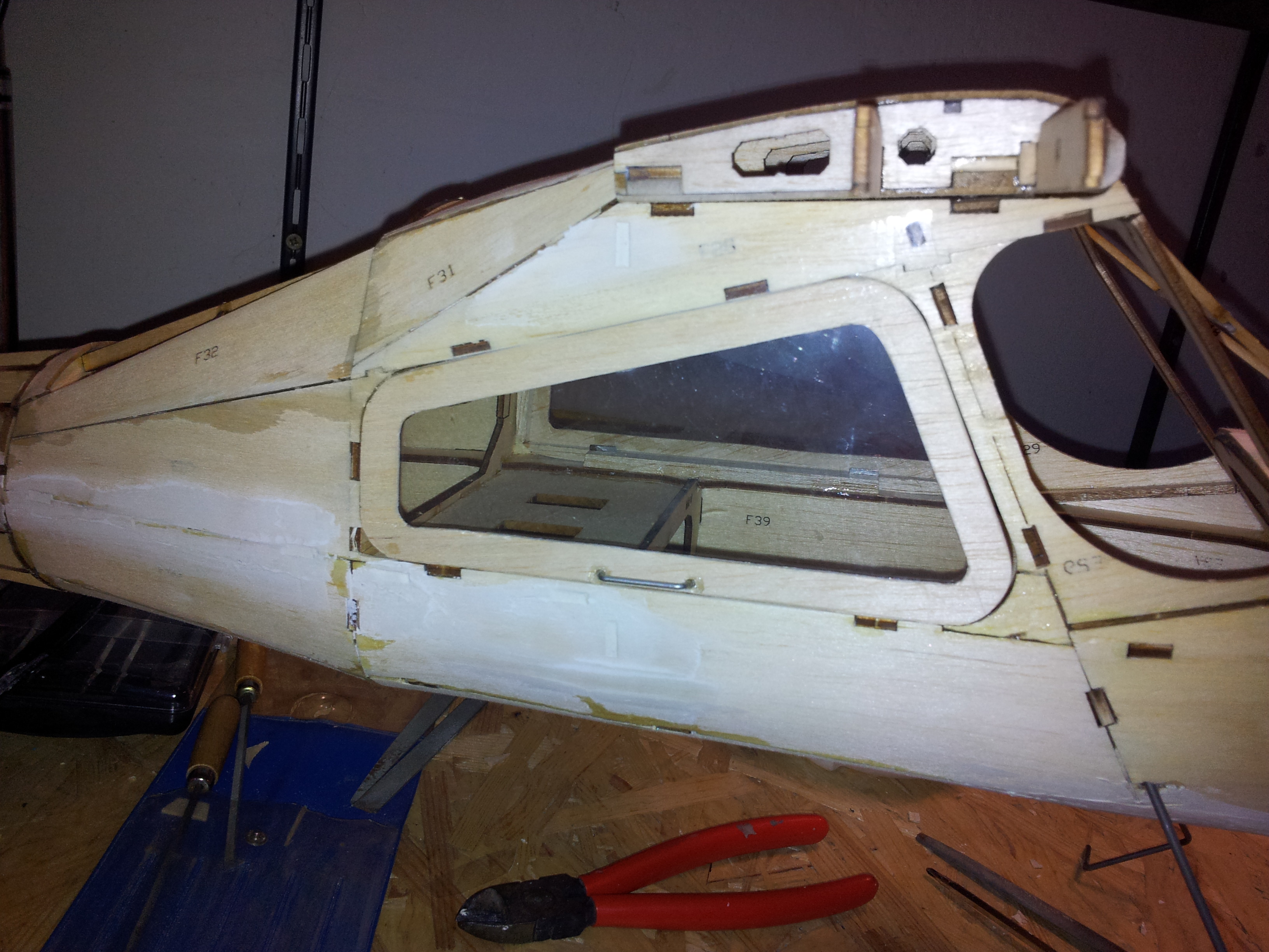

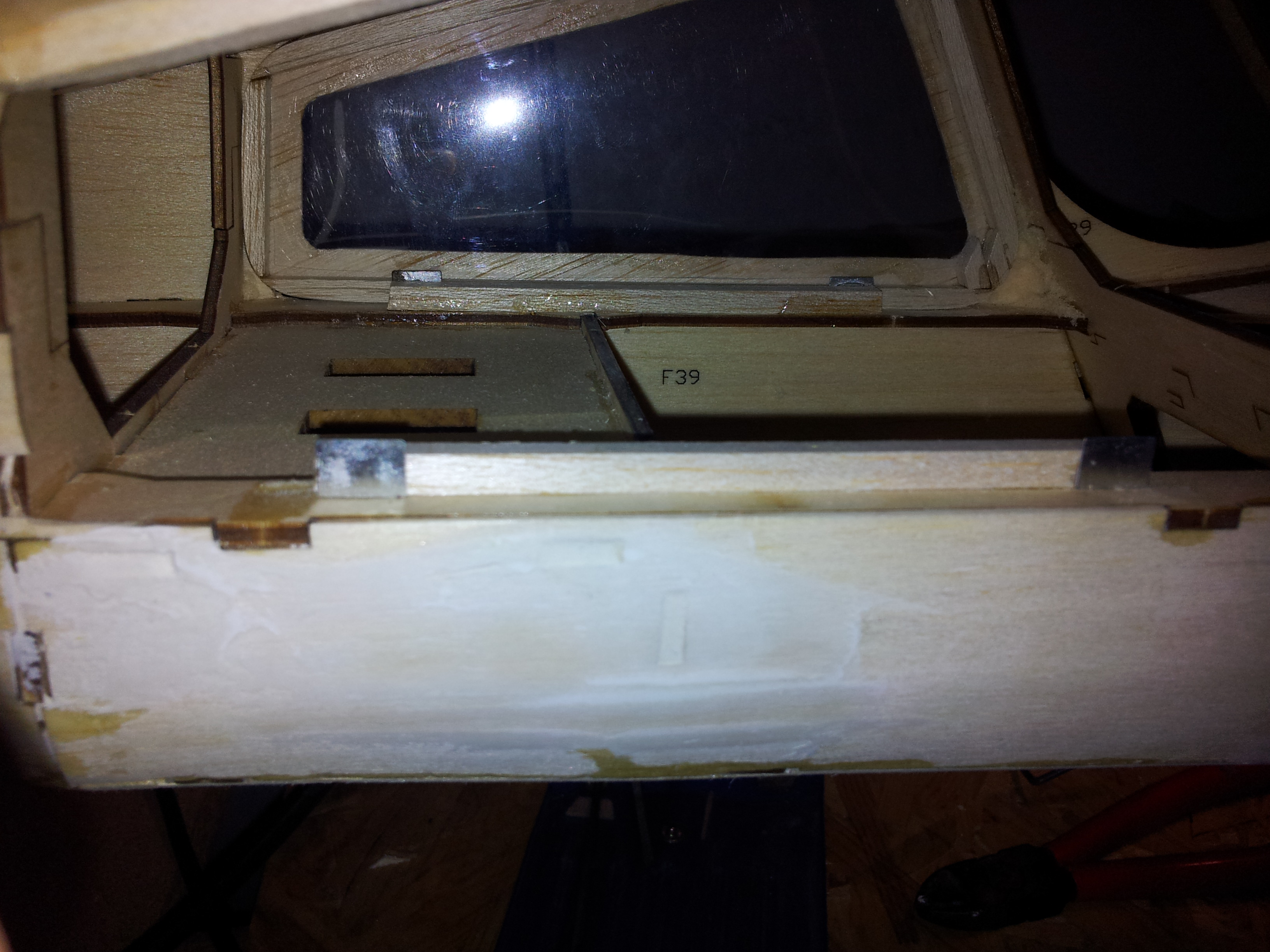

Hallo
Also ich habe meine Wilga auch von E*Star und ich habe auch das gleiche Problem mit meinen Flächen gehabt bzw habe es noch das sie in sich etwas unstabil wirkt, was ich jedoch hoffe aufhört wenn die Folie erst einmal drauf ist :roll:
Ich habe den Rumpf soweit fertig und schaute mir die bebilderte Anleitung an. Dabei fiel mir auf, dass die Scheiben der Türen nur mit durchsichtigem Klebestreifen befestigt werden für den Akku wechsel.
1. es ist umständlich jedesmal das Klebeband abzufimmeln und womöglich ein neues dran zu machen weil es nicht mehr klebt
2. sieht es auch nicht sonderlich schön aus :oops:
Also habe ich mich hingesetzt und mir mal gedanken gemacht wie ich diesem "Hinderniss" entgegenwirken kann. Eine Idee war schnell gefunden :idea: und die Umsetztung ging auch schnell von der Hand 8) Aber Bilder sagen mehr wie 1000 Worte.
Es ist nur ein Tipp falls es anderen auch so geht wie mir denen die herkömmliche Art des Akku wechsels so stört :)
Nochmal die 5x5 mm Balsaleiste mit Metallplätchen

Ich hoffe die Spachtelmasse stört euch nicht, ein Holzwurm neigt halt schonmal leicht zu Korrekturarbeiten. Der Rumpf ist eben noch nicht fertig. An der Tür sind Magnete und an der 5x5 mm Balsaleiste sind kleine Metallplätchen angeklebt.
Die Tür habe ich mit Schnierband befestigt von außen und innen. So kann man die Türen öffnen und schließen.
Die Magnete fixieren die Tür im geschlossenen Zustand sodass sie nicht mehr auf gehen können im Flug
