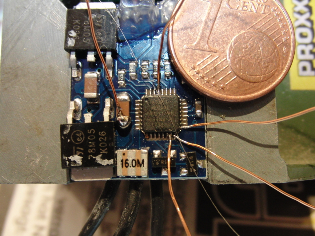

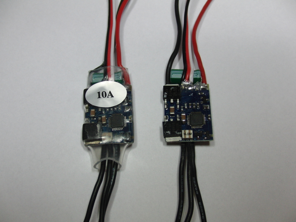

Mal was zum Thema "ein ESC, etliche Namen"... und leider auch Änderungen im Layout...
Dieses Teil wird unter den Namen Birdie-10A, RedBrick-10A, RC MAX-10A und auch "eBay-NoName"-10A verkauft.
Das Bild zeigt die NoName eBay-Version.
Saubere Verarbeitung sieht anders aus...
..."freundlicherweise" hat man beim neueren Layout auch 2 Pads weggelassen, u.a. auch das für RESET...
Wenigsten hat man wohl den "Rest" so belassen, daß auch hier die tp.hex paßt.
So "sauber" wie die Verarbeitung ist laut Crizz Aussage wohl auch das Regelverhalten mit Serienfirmware...
Also muß da SimonK drauf... die Herstellung des ISP-Headers im Lötverfahren ist, sagen wir mal, "sportlich bis haarig"...
Quer über dem Atmel liegt eins der grauen Haare, die mir bei dieser Aktion gewachsen sind...

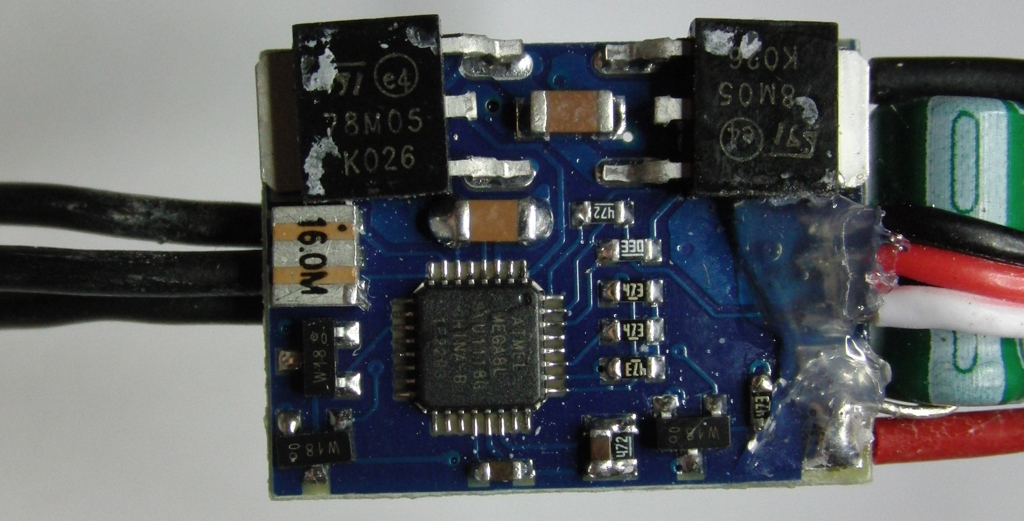

Hallo Mitstreiter und Leidensgenossen,
ich habe noch immer diese Steller (ESC)
Das Flashen sollte durch die hübsche Pad-Reihe auch nicht unnötig schwierig sein, jedoch wüsste ich gerne, ob die 10A für meine (Mystery) A2208/17 an 3S überhaupt ausreichen???
(Mystery steht darauf, sehen aus wie die Suppo 2208/17)
Der ESC scheint mir wie ein RCTimer zu sein...
Manfred
und würde die gerne anstelle der klobigen "HW-30A"-NoName verbauen.

Jup, sieht nach RCTimer aus, sollte also P/N bestückt sein, also tgy.hex da ohne ext. Oszillator.
Mit seiner Belastbarkeit von 10A (12A Burst) sollten A2208/17 an 3S absolut kein Problem für den Kleinen sein.
Siehe auch Tilmans Motortest -> http://www.microcopters.de/artikel/mult ... #sa2208-17
Nette Sache, das mit den Pads. Und das bei so 'nem kleinen ESC.

Hi Manfred
Wie Frank schon sagte reichen die 10a, wenn sie es auch können und nicht nur si gekabelt sind, völlig aus. Fliege schon lang 10A ESC an 2208 mit 1100 und 1450kv es is noch keiner im Betrieb abgeraucht.

Danke Frank, danke Nico,
noch so eine nette Sache mit den Pads:
ich habe einen meiner gelb geschlauchten NoName "HW-30A" mal ausgezogen und sehe ... Pads!
Wäre schön (und einfach), wenn mir einer kurz sagen könnte, welche Pad-Belegung da vorliegen _könnte_, ansonsten checke ich die Pins mal durch.
Vielleicht reicht schon eine "Kontakt-Harke" für meine obigen 10A RCTimer und diese 30A NoName...

Kannste doch ratzfatz ausmessen, die Pins am Atmel sind immer die gleichen, von da zu den Pads mit nem Ohmmeter durchgeklingelt und du weiß es mit Sicherheit
#60 Re: HowTo - ESC (Regler) flashen
Eben, sehe ich auch so. Layout sieht aus wie HK-HW-30A nur mit "großem" statt "kleinem" Atmel.Crizz hat geschrieben:Kannste doch ratzfatz ausmessen, die Pins am Atmel sind immer die gleichen, von da zu den Pads mit nem Ohmmeter durchgeklingelt und du weiß es mit Sicherheit
Ohne ext. Oszillator und wahrscheinlich P/N bestückt.
Also wieder tgy.hex
