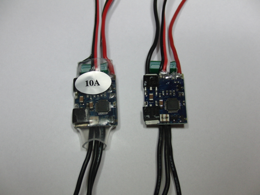

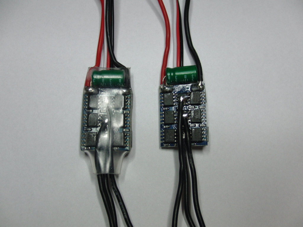

Mal was zum Thema "ein ESC, etliche Namen"... und leider auch Änderungen im Layout...
Dieses Teil wird unter den Namen Birdie-10A, RedBrick-10A, RC MAX-10A und auch "eBay-NoName"-10A verkauft.
Das Bild zeigt die NoName eBay-Version.

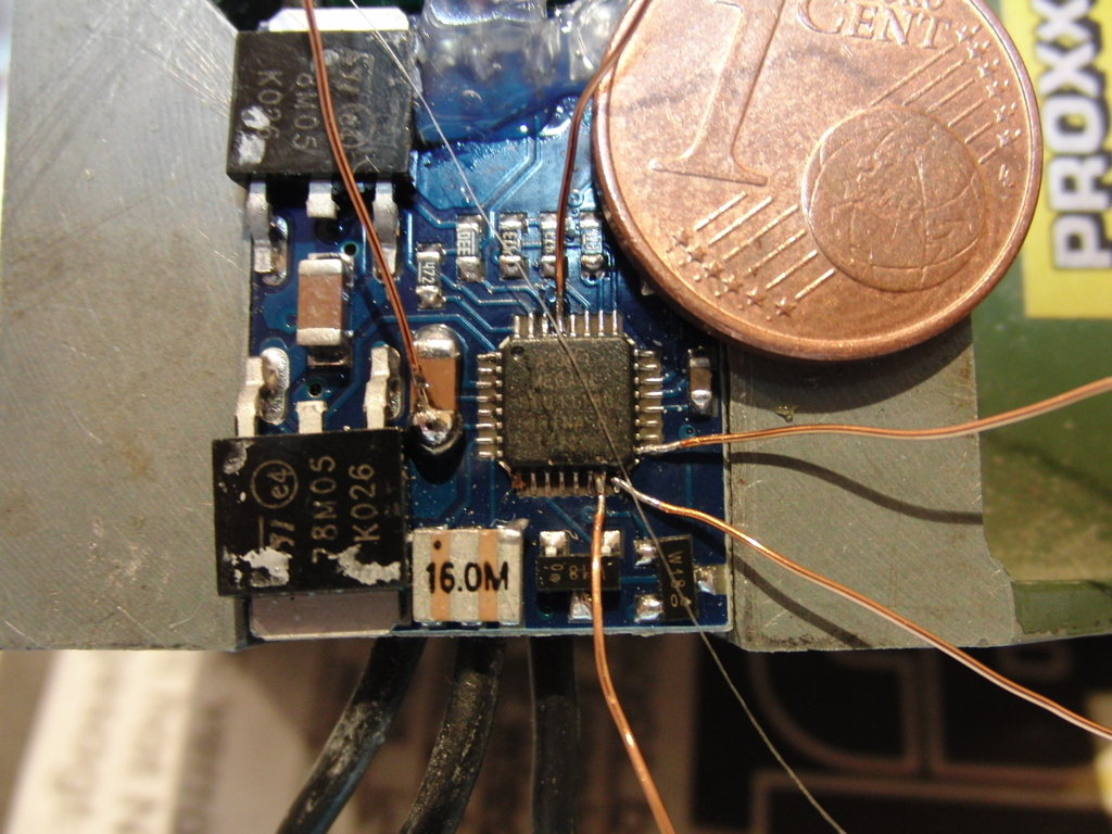

Saubere Verarbeitung sieht anders aus... :shock: ..."freundlicherweise" hat man beim neueren Layout auch 2 Pads weggelassen, u.a. auch das für RESET... :roll:
Wenigsten hat man wohl den "Rest" so belassen, daß auch hier die tp.hex paßt.
So "sauber" wie die Verarbeitung ist laut Crizz Aussage wohl auch das Regelverhalten mit Serienfirmware... :?
Also muß da SimonK drauf... die Herstellung des ISP-Headers im Lötverfahren ist, sagen wir mal, "sportlich bis haarig"... :mrgreen:
Quer über dem Atmel liegt eins der grauen Haare, die mir bei dieser Aktion gewachsen sind... :wink: :mrgreen:

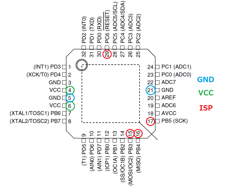

ich habe einen meiner gelb geschlauchten NoName "HW-30A" mal ausgezogen und sehe ... Pads! :D
Wäre schön (und einfach), wenn mir einer kurz sagen könnte, welche Pad-Belegung da vorliegen _könnte_, ansonsten checke ich die Pins mal durch.
Vielleicht reicht schon eine "Kontakt-Harke" für meine obigen 10A RCTimer und diese 30A NoName...
Manfred
#59 Re: HowTo - ESC (Regler) flashen
Verfasst: 21.07.2012 21:34:56
von Crizz
Kannste doch ratzfatz ausmessen, die Pins am Atmel sind immer die gleichen, von da zu den Pads mit nem Ohmmeter durchgeklingelt und du weiß es mit Sicherheit ;)
