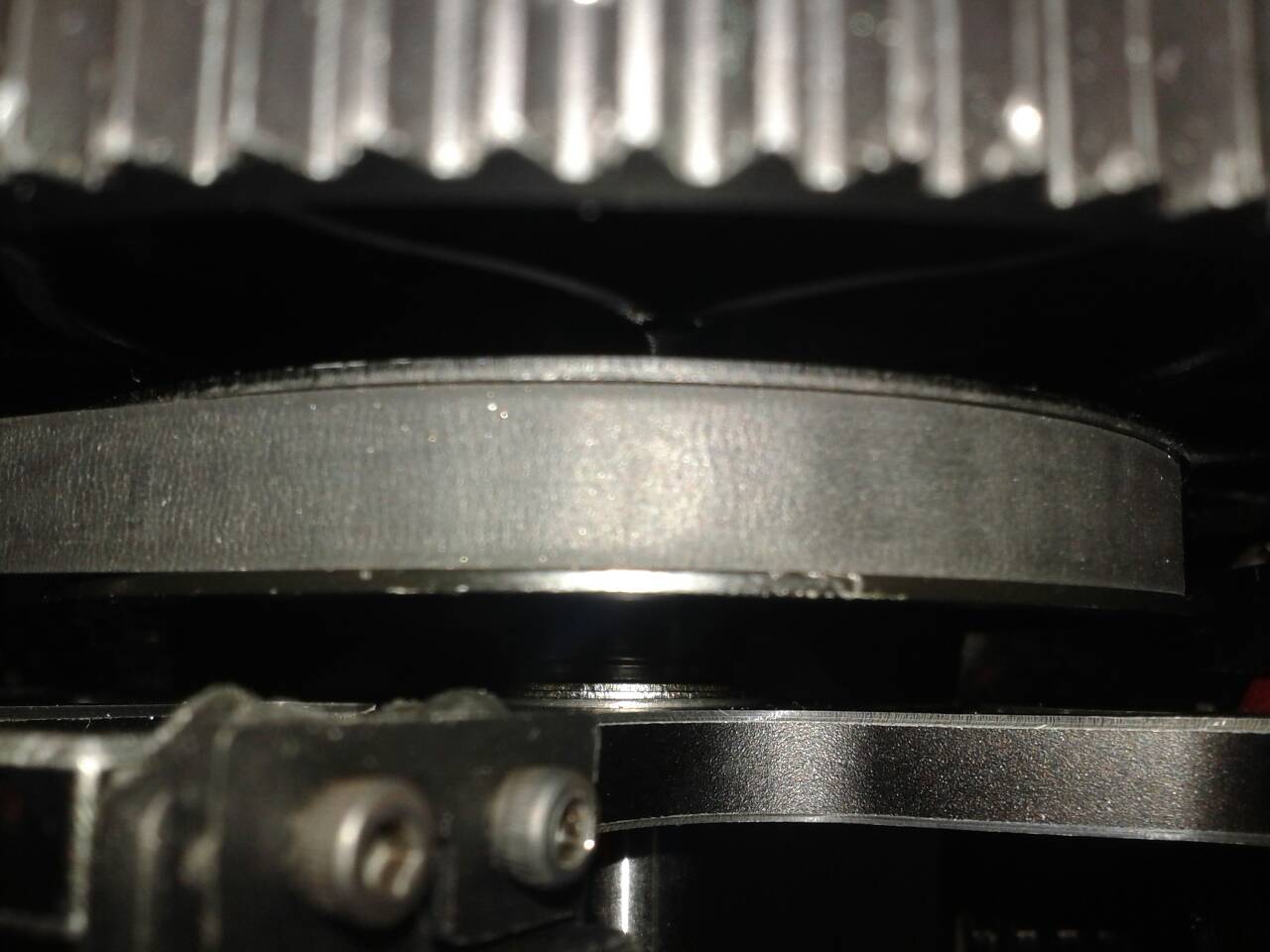

nein die Scheiben musst du zwischen der Welle und den Riemenrad und dem HZR so verbauen das der Riemen völlig gerade läuft ohne irgendwo zu schleifen.
Das Bild macht den Eindruck als hättest zwischen mittlere HRW Lager und Riemenrad die Scheibe vergessen.

Ich habe zwieschen HZR und Riemenrad ne Scheibe. Er läuft sauber. Aber an den Seiten streift er.

Du musst zwischen Lagerblock und Riemenrad auch eine Scheibe verbauen, Luca.

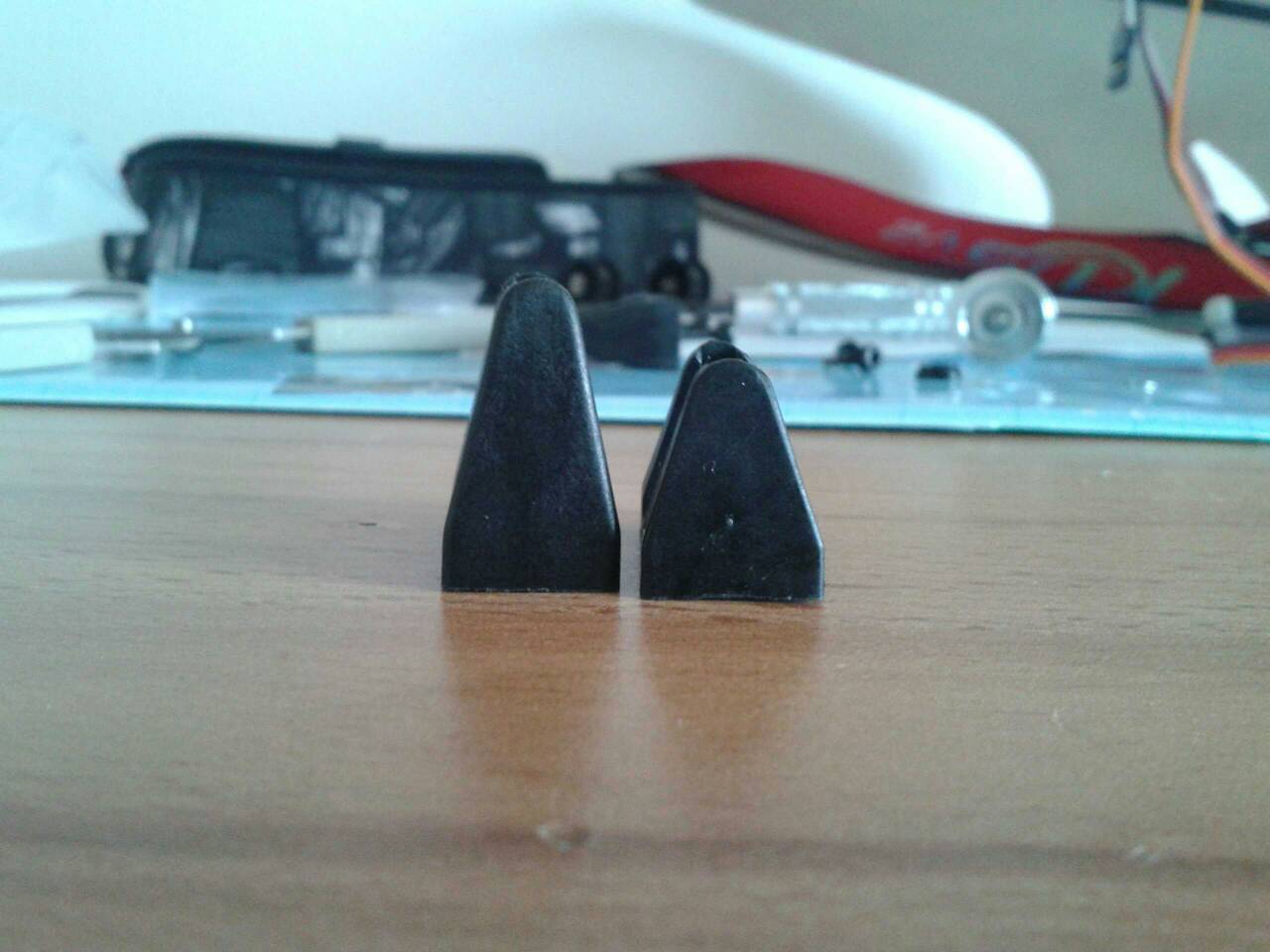

Der Zahnriemen schleift leicht am Heckrohr. Kann ich die alten Riemenführer wieder verbauen? ( mit den alu rollen)
Da die alten länger sind und der riemen somit das heckrohr nicht mehr streift.
Das sah bei mir so aus, als ich die Alurollen gekauft hatte. Die Aufnahmen der Alurollen waren vom 550er und damit zu kurz für den 600er. Ich habe dann die Alurollen in die alten Halter vom 600er gesteckt und seitdem läuft der Riemen sauber ins Heckrohr.

Hier mal der unterschied.
Rechts=>neu
Links=> alt

Für den 600er braucht man die längeren - die linken - Halter, sonst läuft der Riemen nicht sauber ins Heckrohr.

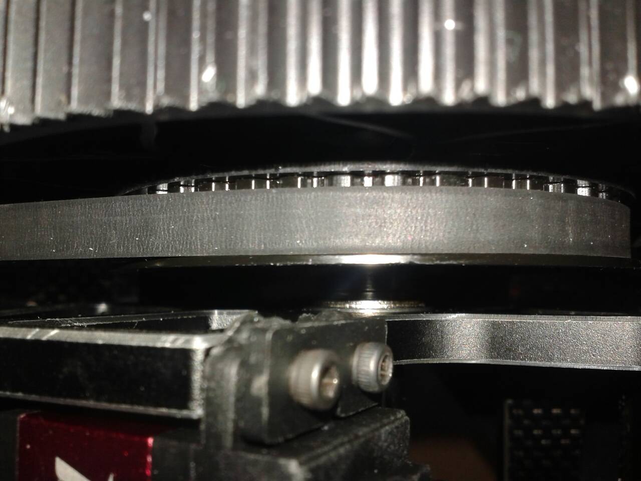

Die Distanzscheiben habe ich genau wie in der Anleitung beschrieben verbaut. Es waren am Anfang die falschen Scheiben vom 700er dabei. Mit diesen hat der Riemen am Hauptzahnrad gestreift. Ich habe dann von Tempohobby neue Scheiben bekommen. Jetzt ist es zwar deutlich besser aber richtig schön ist es immer noch nicht. Einen Fehler beim Zusammenbau schliesse ich aus, da ich den ganzen Teil mindestens 20 mal auseinander hatte. Ich denke das einzige was bei mir noch helfen würde, wäre die v2 Riemenscheibe und der v2 Freilauf. Solange er aber auch so gut läuft und keinen Verschleiss zeigt, werde ich an dieser Stelle nicht mehr weiterbasteln.
Hi.
Habe jetzt die neuenbV2 gegen die längeren alten getauscht ist jetzt wesentlich besser.
Ich habe oben auch 12mm scheiben da keine 10mm dabeiwaren.

Hi.
Poste es hier auch.
Seht selbst.

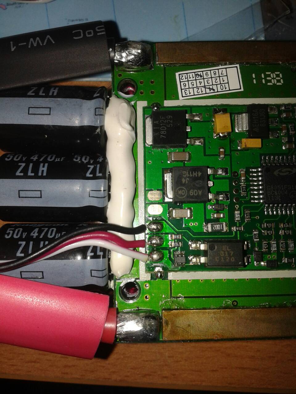

Kann ich die Lötstlle von den Kabeln die zum Empfänger führen irgendwie besser sicher ?
z.B. mit Heißkleber damit die nicht so schnell reißen?
