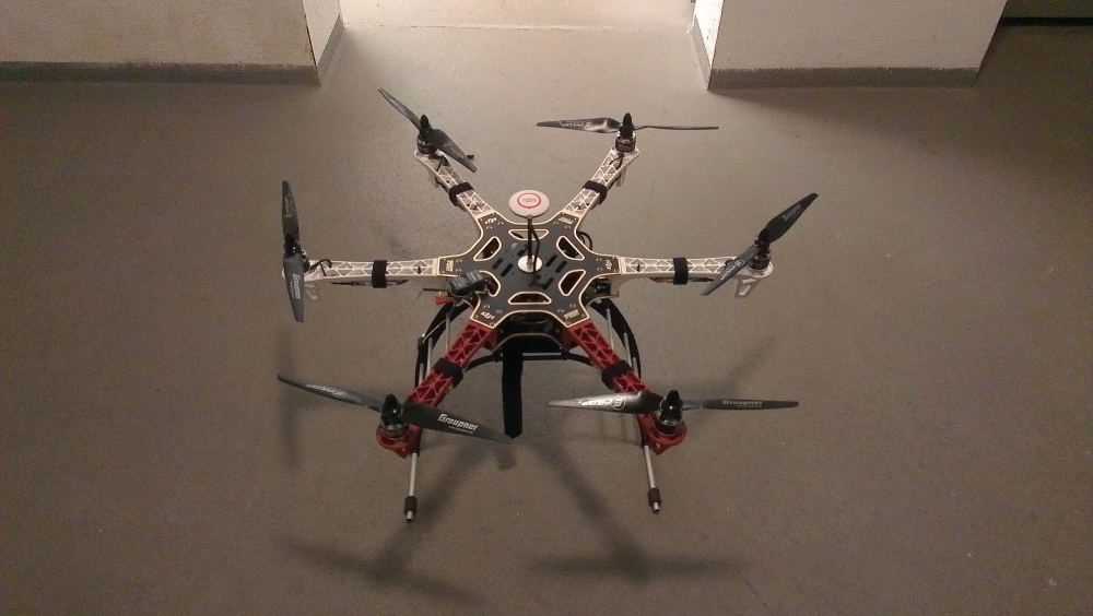

So, habe fertig!

Hey, schaut toll aus!
Eliminiere so gut wie möglich die Vibrationen von Motoren/Propeller. Ich bin mit diesem Rahmen (als Quadrocopter )nicht glücklich geworden, weil er mir zu weich war.
/thorsten

Also ich habe eigentlich keine Vibs. Die Graupner Props sind gut. Und ich habe beim Aufbau, zwischen die Centerblades Abstandshalter gesetzt. Somit wird das ganze einiges Steifer. Da dadurch der Abstand von Arm zu Arm nicht mehr so weit "Schwingen" kann.
Heute Erstflug, und war Überrascht, wie ruhig er doch Flog. Noch paar Feineinstellungen, dann gehts weiter ans Fliegen. Muss mal meinen Händler fragen, denn in Anleitung stand nichts drin, ob man die Regler einzeln erst einlernen muss, oder ob das das NAZA übernimmt, beim Sender Kalibrieren.
Leergewicht so wie auf Bild 1550gr, dann kommen noch 370gr für den 3s 4500mA/h drauf, und die Hero2 samt Gimbal. Wenn er dadurch zu Träge wird, fliege ich eben mit 4s.....

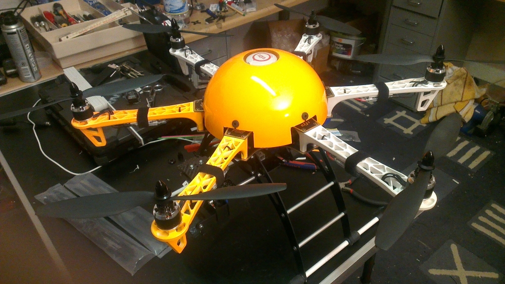

Jetzt sieht man den Copter noch besser.........

Hey hallo Schneipe sieht ja klasse aus dein F550!! Woraus hast du denn die Schutzhaube gemacht? Könntest du mir sagen wie du die gemacht hast?

Hallo, die gibt es fertig lackiert bei Megas Koptershop.

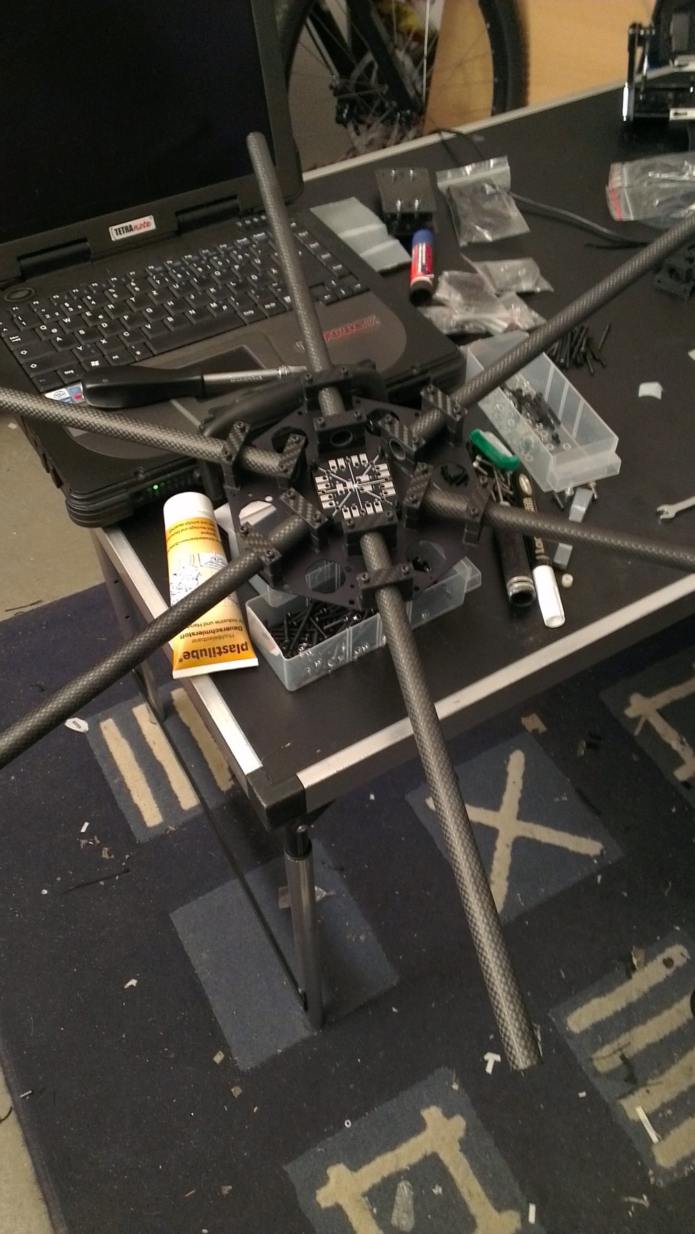

So, der 2. Copter ist im Bau......
Wird dieser hier
http://quadframe-de.myshopify.com/colle ... alterungen
Gesteuert mit NAZA und GPS.
Regler sind die Flyduino 25A ESC SimonK Firmware
Motoren werden die von meinem jetzigen Copter MT2830-1000Kv
3s 5000mA/h Lipos
Landegestell von quadframe und Gimbal
Rohbau steht schon....
