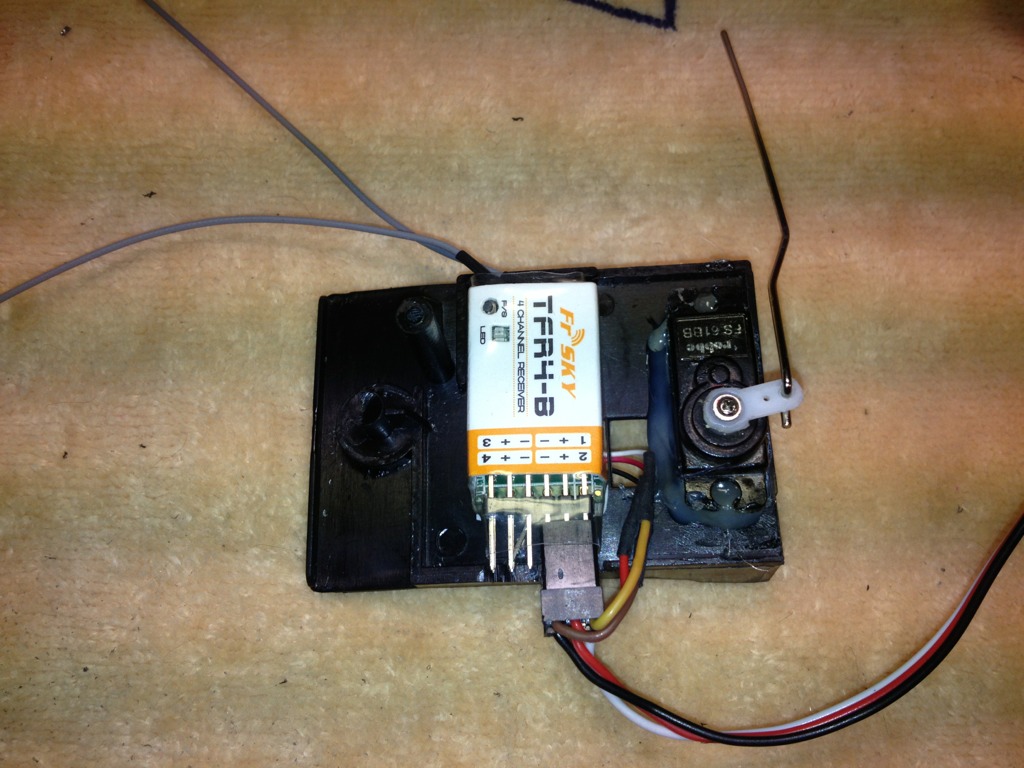

Ich musste jetzt das Turnigy Servo raus schmeißen. Zucken ohne Ende in einer Endposition.
Zum Glück hat man ja immer irgend so ein Kleinzeug im Fundus, so dass ich jetzt ein FS61B eingebaut haben.
Die Auflage mit Servo/RX ist Einbaufertig und der Regler programmiert.

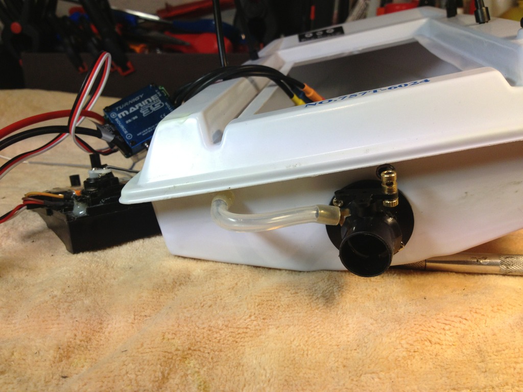

Auch der Wasserein- und Auslauf sind fertig.
Mal schauen, wie ich den Regler auf dem ABS befestigt bekomme.

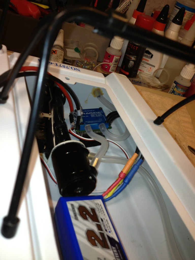

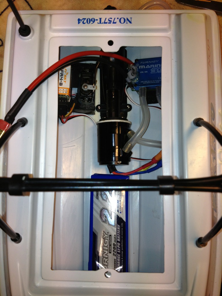

Denke mal, das mein Spielzeugboot technisch fertig ist.
Fehlt nur noch die Kupplung und die endgültige wasserdichte Fixierung von Antrieb und Servoplatte.
Sollte sich herausstellen, dass mein Motor nicht geeignet ist, habe ich noch einen 2040 an 2s am Start! :-)

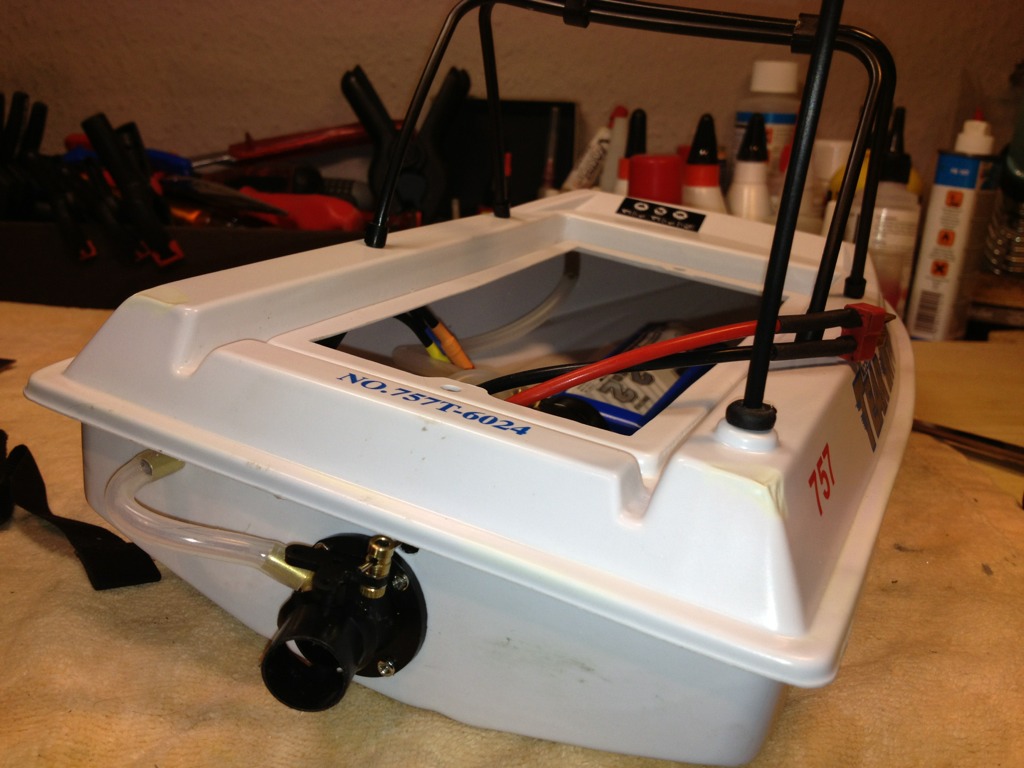

Nach dem ich den Antrieb eingebaut habe, gab es zumindest einen Badewannentest.
Boot ist dicht und Kühlung funktioniert einwandfrei.
Morgen dann Endmontage!
