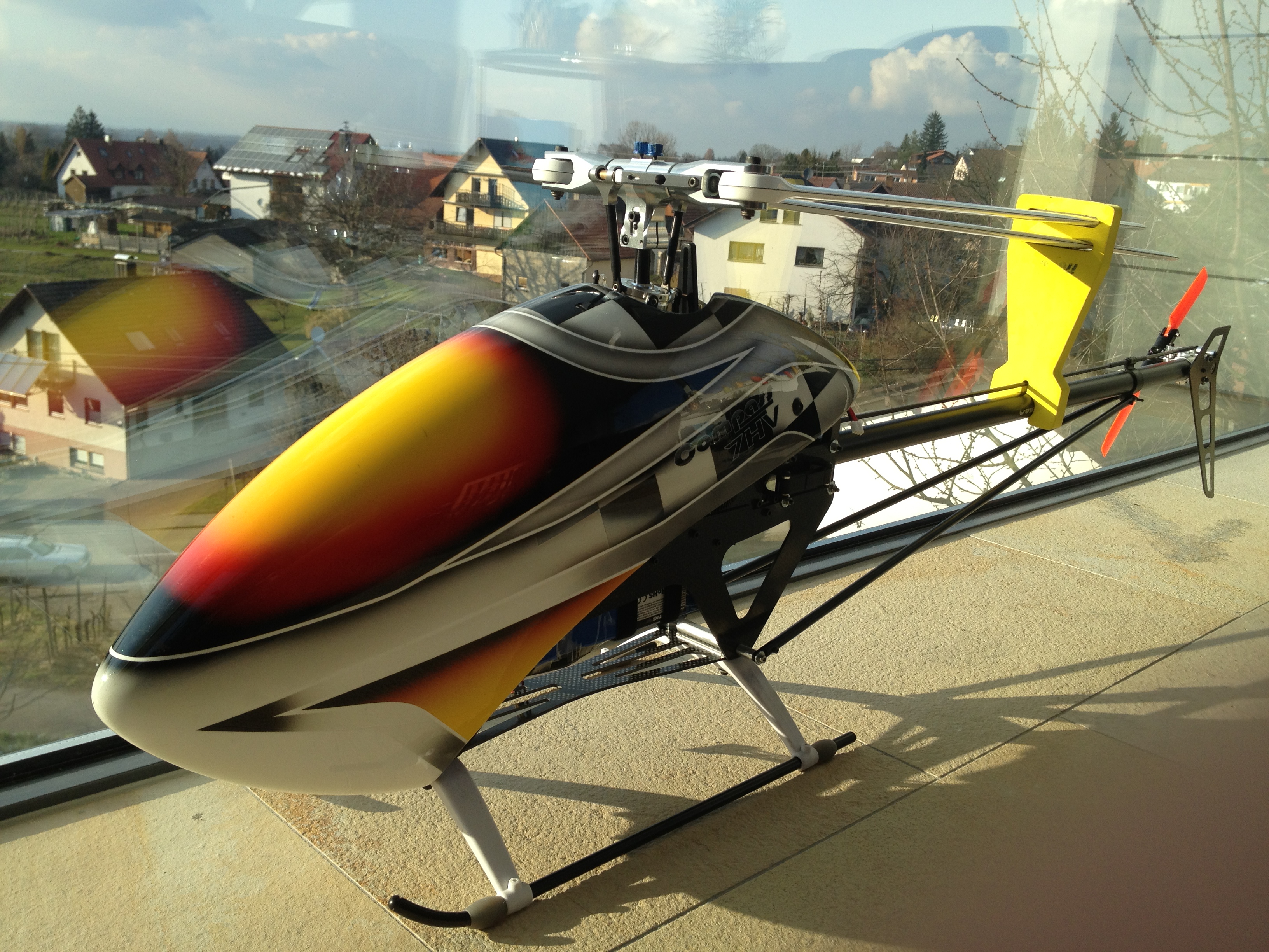

so hab es jetzt endlich alles geschaft. Der dicke steht wieder. Vor dem nächsten Flug lass ich aber noch mal jemanden drüber gucken, grade wergen Zahnflankenspiel und Riemenspannung, das Ganze läuft mir irgendwie immer noch zu schwer.
Zwei Mankos hat der Heli jetzt zwar noch. Zwei Gewinde sind durch, einmal vorne von der Trägerplatte im Chassis, wo mein Regler drauf liegt, und ein Gewinde von der Motor-Gegenplatte, also nicht die Platte wo der Motor direkt aufliegt. Aber ich denke das diese Teile nicht all zu kritisch von der Belasting her sind. Die Schrauben sind jetzt eingeklebt und müssten halten. Denn die Motorplatte kostet ja doch wieder ein bisschen Geld und wenn es auch so geht, spar ich mir das lieber. Beim Rotorkopf war das ja was anderes, da kommt wesentlich mehr Kraft drauf. Oder ist jemand der Meinung, dass ich das definitiv austauschen muss?
Ansonsten möchte ich mich besonders bei Daniel für deine große Hilfe bedanken. Weiterhin geht ein großes Dankeschön an Stephan, der mir die Ersatzteile geliefert hat und mir bei der zweiten Bestellung klasse entgegen kam, indem er die Teile mit zur Rotor-Live gebracht hat. Der SE-Helistore ist für mich die Nummer 1, wenn es um Ersatzteile für den Compass geht. Die Rotorblätter habe ich Kai zu verdanken, der sie mir zu einem super Preis ebenfalls auf der Rotor-Live verkauft hat. Auf das Fluggeräusch und die Performance bin ich echt gespannt. Die Blätter machen auf jeden Fall einen besseren Eindruck als meine vorherigen Maniac's. Natürlich bedanke ich mich auch bei allen die hier im Forum noch mitgeholfen haben.
Das Wochenende kann kommen!
MfG
Der Eisvogel
MfG
Der Eisvogel
