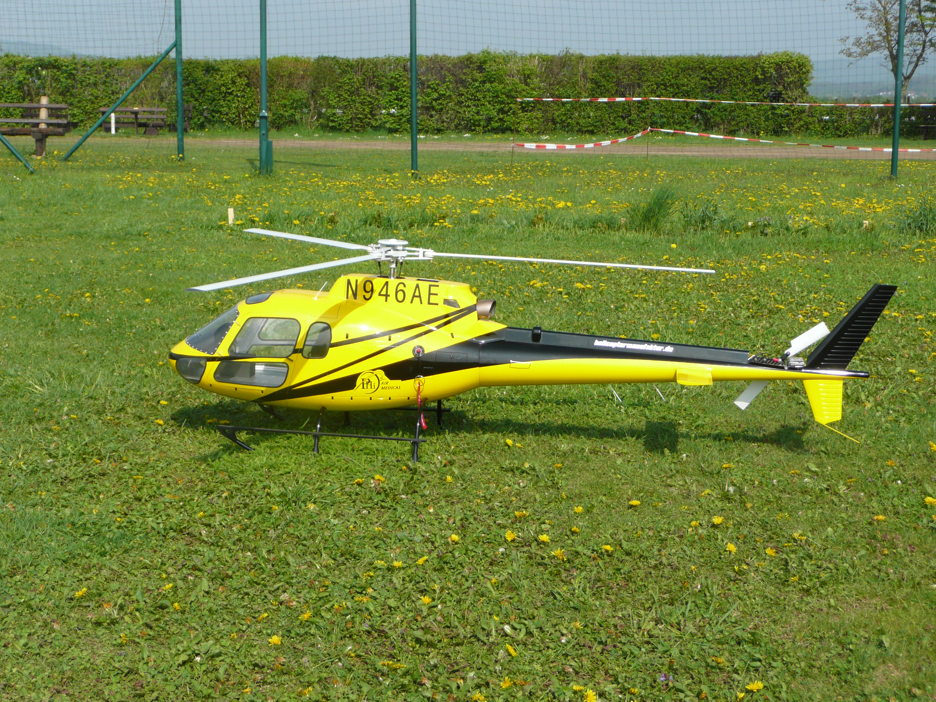

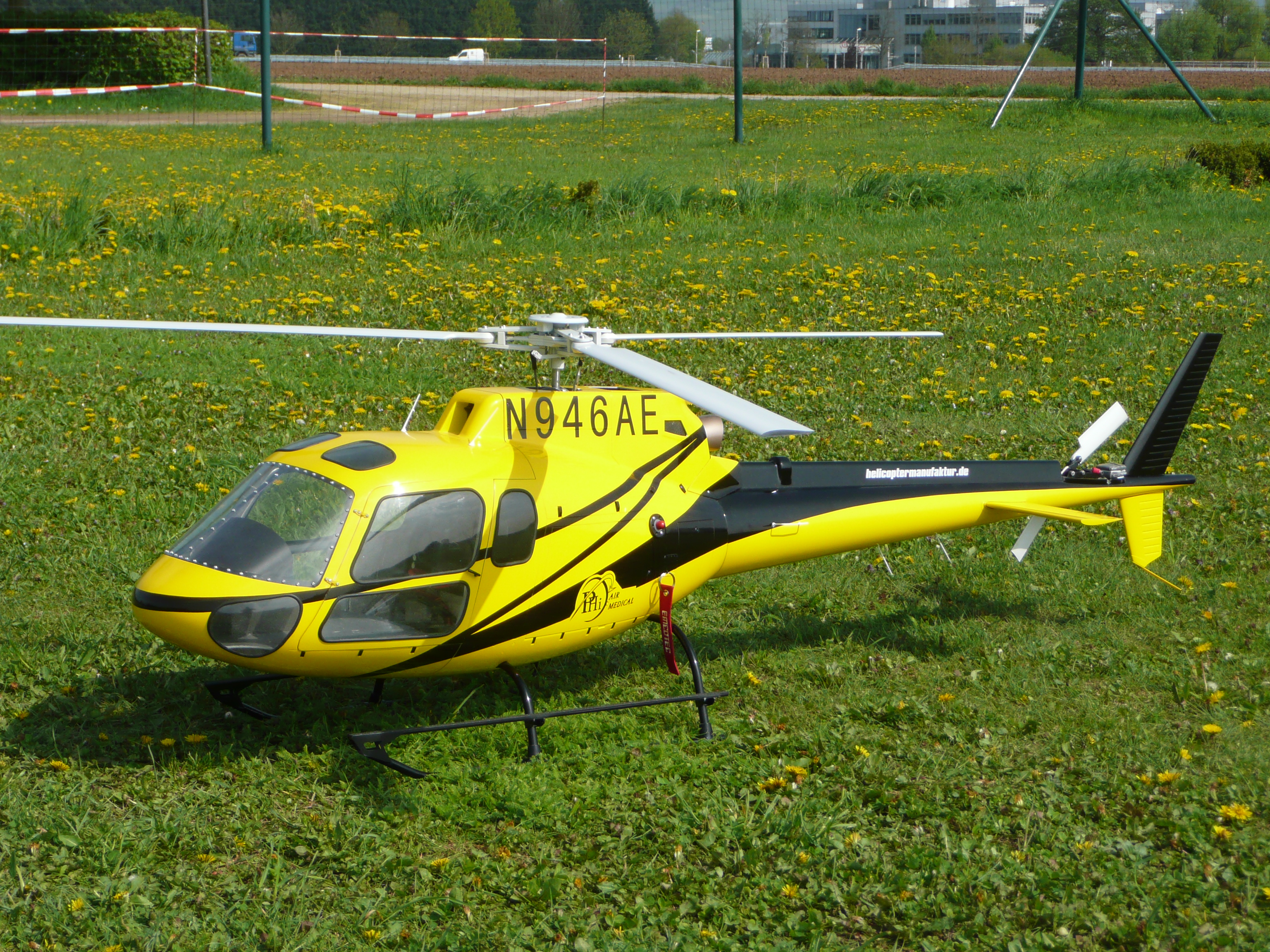

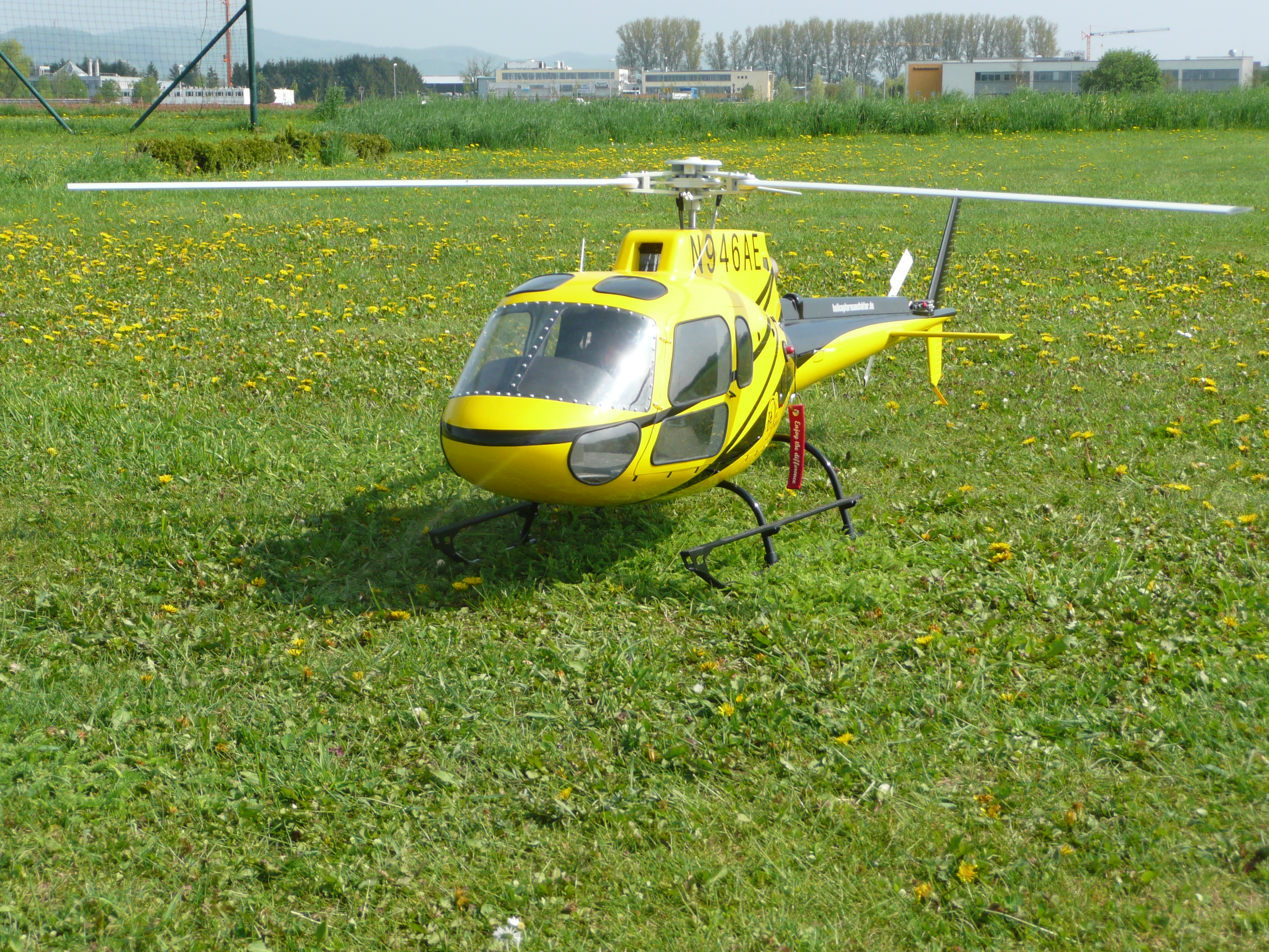

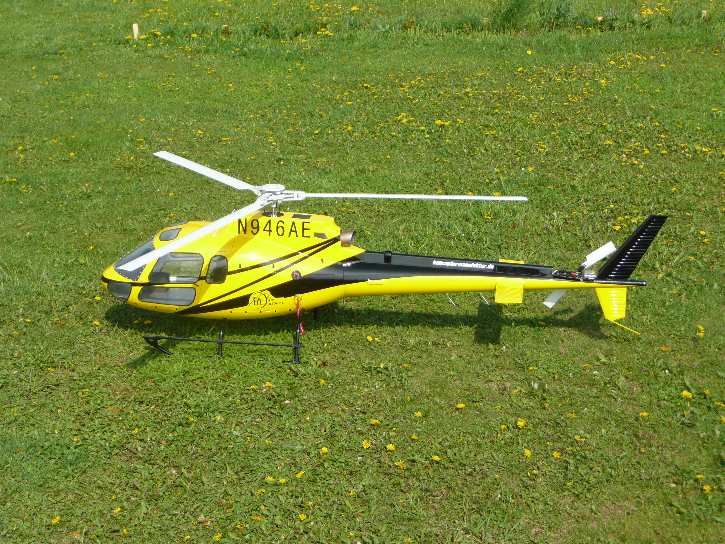

So, nun mal ein paar Bilder vom "fertigen" (ein Scaler ist ja nie fertig ;-)) Modell:
Der Löwenzahn passt doch gut zu meinem Gelb.
Ich hatte für die ersten Flüge die Heckkappe weggelassen, da ich die Riemenspannung überprüfen wollte. Trotz Alurohr war da alles ok.
Das Modell fliegt toll. Total ruhig und schön "behäbig". Von vielen Kollegen habe ich schon Komplimente bekommen, sowohl für das Modell an sich, als auch für das Flugbild.
Das Gelb ist in der Luft sehr gut zu sehen. Und vor einem blauen Himmel mit Schäfchenwölkchen ist das einfach beeindruckend. Wie echt.
Es gibt auch schon Flugvideos, von Kumpels gemacht, kann mich ja nicht selbst filmen. Obwohl - mit dem NAZA-H im GPS-Modus würde das gehen. Zumindest im stationären Schwebeflug. Das ist echt beeindruckend. Man kann den Heli richtiggehend in der Luft parken, da ja auch die Höhe gehalten wird.

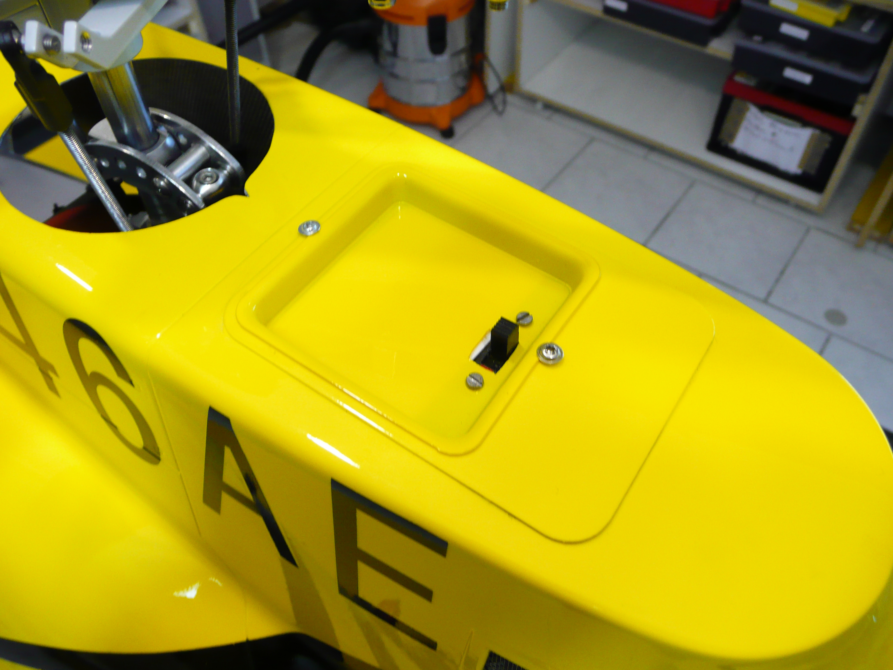

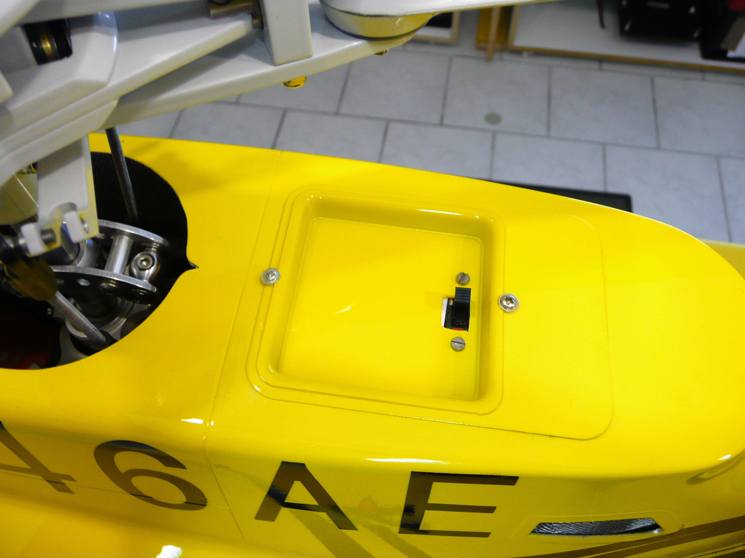

ich habe auf einen Einwand am Anfang dieses Bauberichts gehört und einen Stützakku einbebaut.
Hierzu habe ich einen 5-zelligen-800mAh-NiHm-eneloop-Akku genommen. Damit die beiden Stromversorger voneinander entkoppelt sind, habe ich diese mit zwei Shotkey-Dioden in der jeweiligen Plusleitung entkoppelt. Durch die Shotkey-Diode verliert man ca. 0,3 Volt.
Meine BEC-Stromversorgung habe ich auf 6,5Volt programmiert, abzüglich 0,3Volt macht das dann 6,2Volt.
Der Zusatzakku hat einenn kleinen Ein/Aus-Schalter und einen Ladeanschluß.
Den Akku habe ich mit starkem Doppelklebeband unter den Deckel über der Turbine geklebt. In diesen Deckel habe ich auch den kleinen Schalter "versenkt" eingebaut. Die Ladebuche habe ich in die Auslaßatrappe der Turbine geklebt.
Ein Kumpel meinte, ich sollte aus dem Stromkreis des Zusatzakkus die Diode rausnehmen. So würde der Zusatzakku vom BEC des Regler immer geladen und der Akku könnte zum Abfangen von Stromspitzen dienen. Eigentlich hat er recht. Oder was mein Ihr? Gibt es hierzu Erfahrungen/fundierte Meinungen von Euch?
LG
Heri
Unter diesem Deckel sitzt der Stützakku
Die Ladebuchse ist kaum zu erkennen. Schwarz auf Schwarz eben ;-) Aber das ist ja gut so, soll man ja nicht auf den ersten Blick sehen. Ich muss zum Laden auch immer genau hinschauen. :mrgreen:

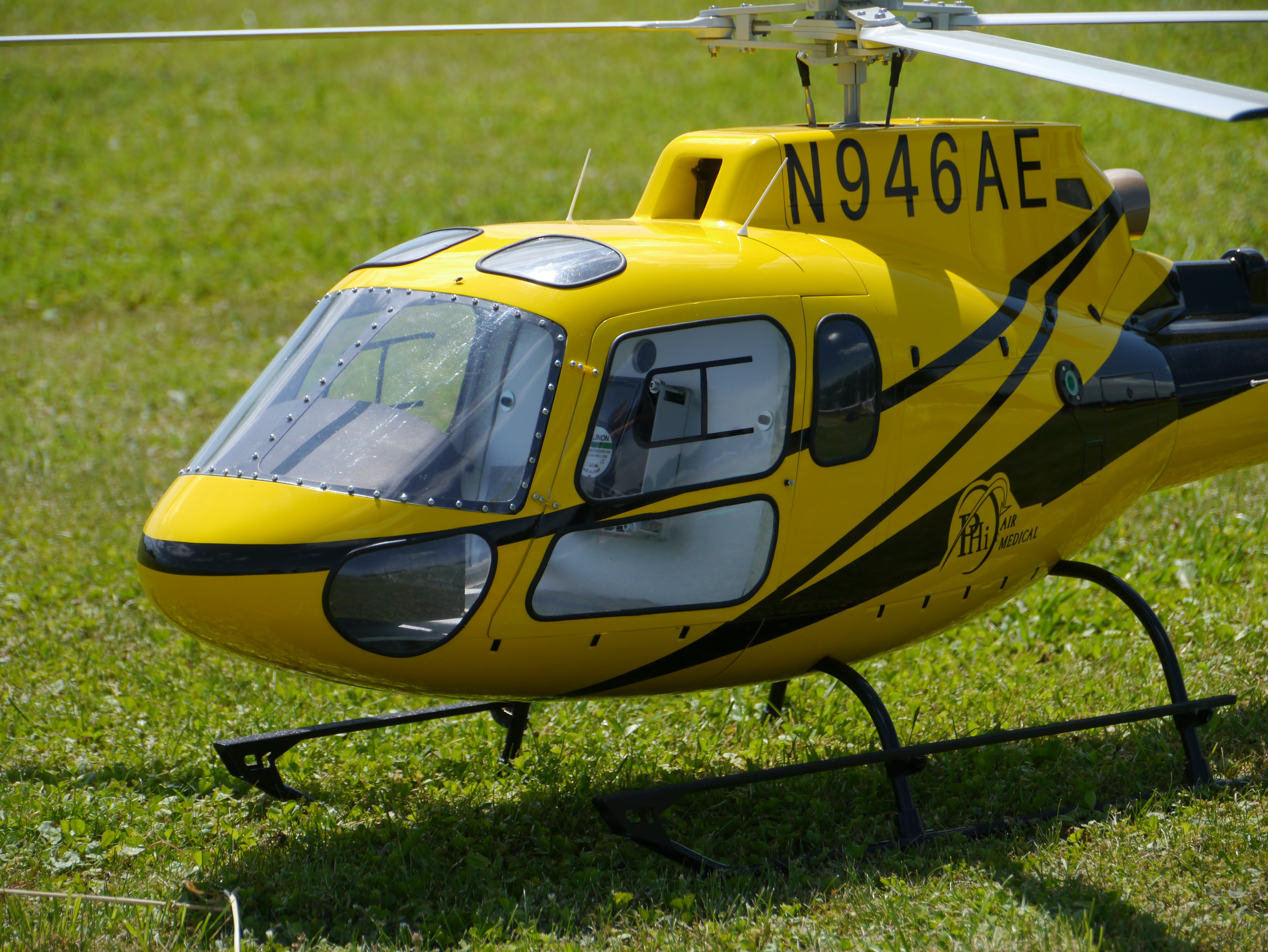

Ich habe mittlerweile einige Flüge durchführen können und bin weiterhin sehr zufrieden mit dem Heli.
Die steife Montage der Mechanik mit dem Rumpf hat sich als genau richtig erwiesen. Allerdings habe ich auch penibel auf Vibrationsfreiheit geachtet. Die Logo Mechanik bietet hierfür eine gute Basis. Hinzu kommt, dass der Kopf und die Blätter sehr ruhig laufen.
Vibrationen hatte ich allein durch den TS-Mitnehmer. Diese Bauform ist auf der einen Seite nun mal schwerer als auf der anderen Seite. Ich habe zum Vergleich mal einen "alten" bauähnlichen Mitnehmer von Vario drauf gemacht, der ist noch "ungleicher" in der Gewichtsverteilung. Das Ungleichgewicht liegt zwar sehr nahe am Drehpunkt, macht sich jedoch ohne Kopf und Blätter beim Testlauf bemerkbar. Ich habe dies bekämpft, indem ich auf der "leichten" Seite ein schweres Gestänge nutze, Wer meine Bilder aufmerksam betrachtet hat dies sicher schon erkannt und sich vielleicht gewundert.
Hierdurch waren die Vibs fast weg.
Ja, ja, manchmal sind es Kleinigkeiten auf dem Weg zum perfekten Heli.
Warum Vario nicht in die 600er Klasse einsteigt? Nun, jeder Schuster sollte bei seinen Leisten bleiben. Ich finde es gut, wenn eine Firma Ihre Kernkompetenz kennt und diese pflegt. Wer auf zu vielen Hochzeiten tanzt, macht meist keines der Geschäftsfelder richtig. Da finde ich es schon problematisch, wenn man plötzlich "Baumaschinen" mit ins Programm nimmt.
Die Helicoptermanufaktur hat sich z.B. auf E-Helis und 600er / 700er Größe spezialisiert. Wenn die plötzlich mit einem 2.5m-Turbinenheli auftauchen würden, würde ich mich fragen, ob die da genügend Erfahrung haben. Bei einem 800er E-heli würde ich mich dies nicht fragen :mrgreen:
Hier noch ein paar neue Bilder
