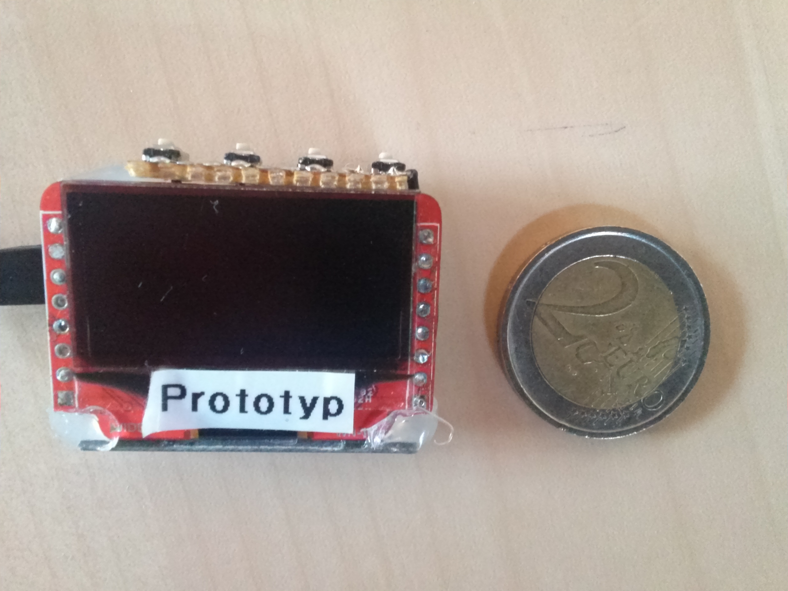

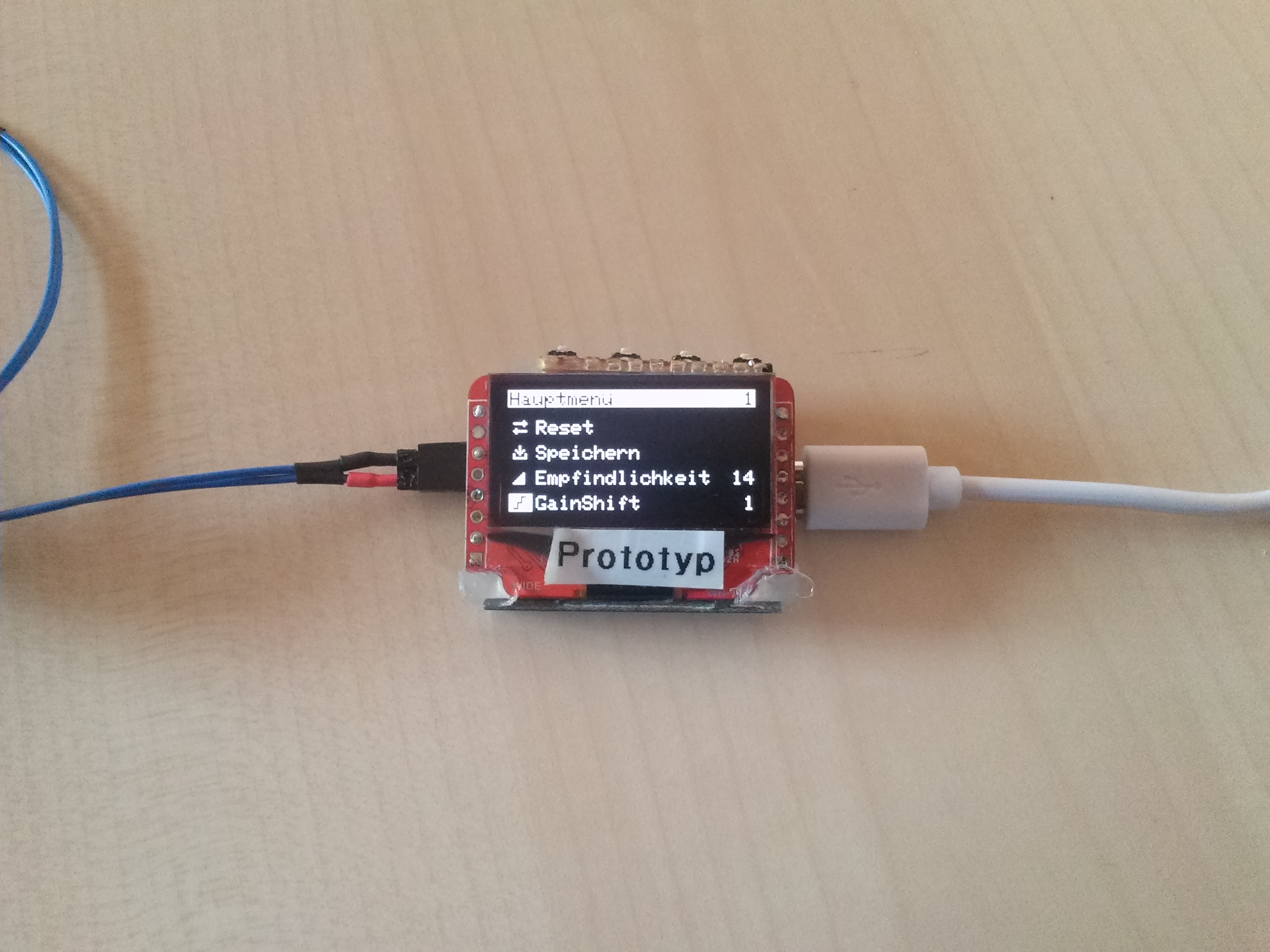

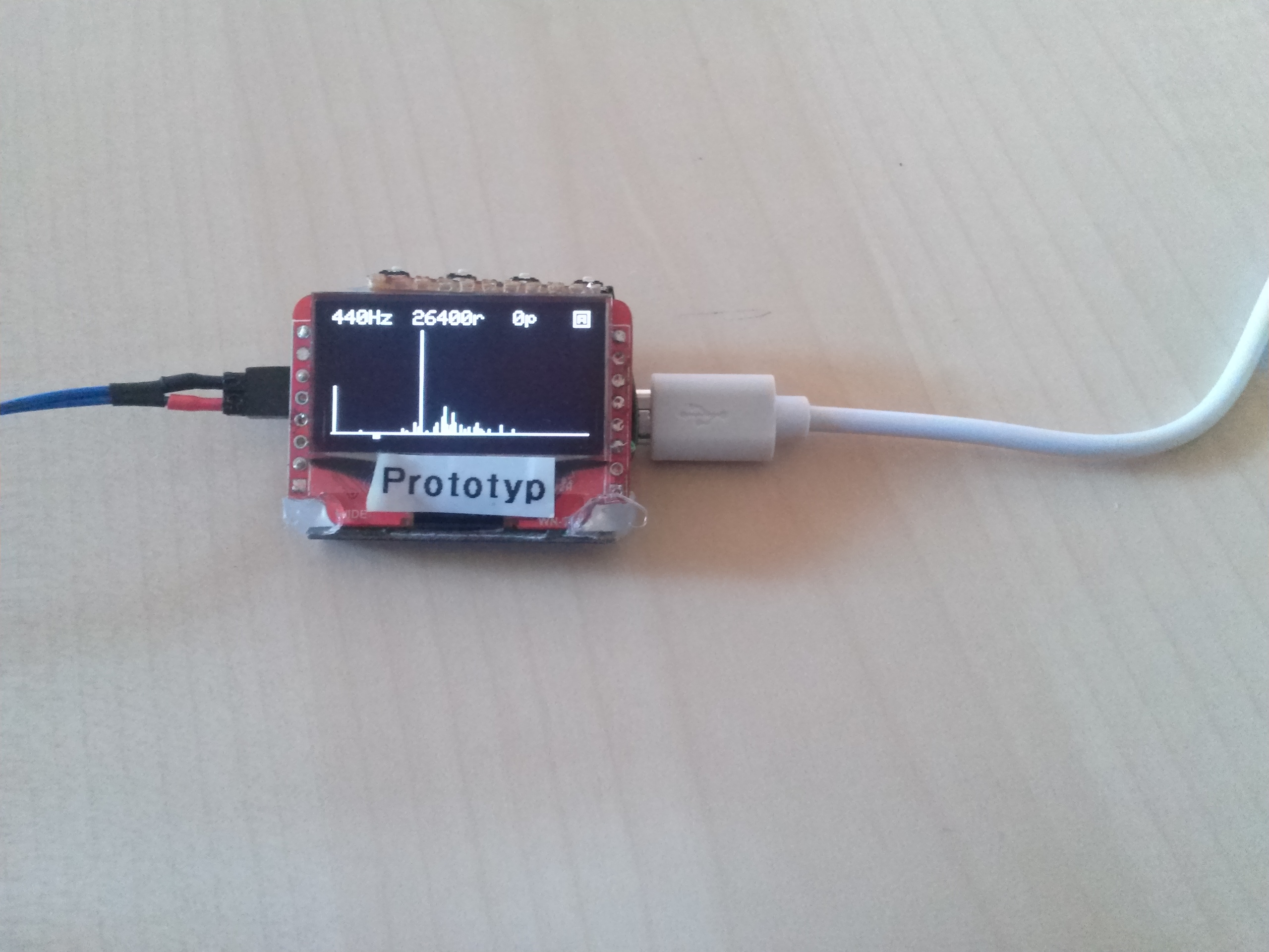

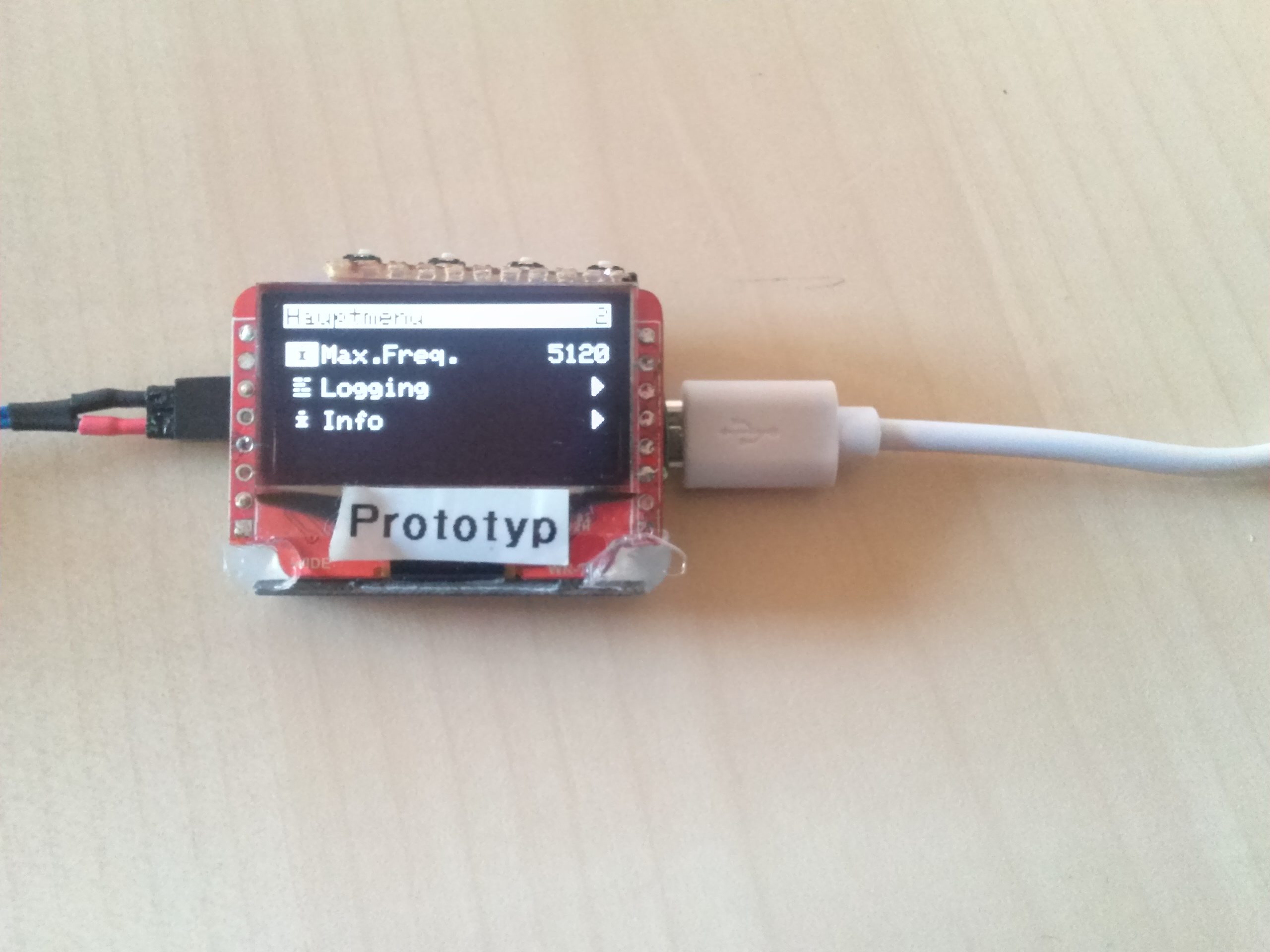

Ist zwar schon lange her, aber ich habe vor einiger Zeit die Idee wieder aufgegriffen.
Hier mal ein paar Bilder.
Der Messbereich umfasst alles ab ca 400u/min bis hoch zur schnell drehenden Turbine.
Im Menü kann der Messbereich zu Gunsten der Auflösung begrenzt werden.
Angedacht ist ein Logging auf mSD Karte.
Anschluss an den PC via USB wäre auch machbar.
Gespeist werden soll das Teilchen per USB oder Servoanscluss.
Denkbar wäre auch eine Alarmierung an einen Telemetriesender (habe ich aber noch nicht versucht).
Hintergedanke war, dass man das Teilchen temporär in die Flugmaschine (Heli, Flugzeug,Multicopter) steckt um Probleme zu finden und auch z.B. um irgendwas am Basteltisch zu wuchten.
Weil man beim Fliegen nicht auf das Display schauen kann soll man sich später das Logging anschauen können oder man analysiert zumindest die Peaks in der Peak-Anzeige.
Ein Aktivieren/Stoppen der Messung per Empfängerkanal ist auch angedacht.
Eure Meinung bitte? :D

#51 Re: stand-alone Vibrationsanalyse - Wünsche?
Mit der Anzeige direkt am Display zur Auswertung finde ich sehr praktisch! Praktischer als bei klick wo man immer einen Schleppi am Platz braucht. Mit Display wäre echt klasse! Ob ich es dann brauche? K.A.

Hab vergessen zu erwähnen dass das Spektrum scrollbar ist damit man auch genauer erkennt wo was ist.
In der Standardeinstellungen ist das Display um die doppelte breite scrollbar. Auflösung 10Hz (60U/min)

Jau, Logging steht definitiv auf dem Plan. Hab nur noch keine Idee welches Format am Besten wäre...
Natürlich eins, was das Gerät selber lesen kann, aber vielleicht auch was das sich am PC gut analysieren lässt.

#55 Re: stand-alone Vibrationsanalyse - Wünsche?
wie wäre es einfach als CSV-File ? Damit kann man auch per Excel und kompatibler Freeware wie OpenOffice die Files einlesen und grafisch darstellen.

the-fallen hat geschrieben:Hab nur noch keine Idee welches Format am Besten wäre...
Ein Vorschlag von mir wäre ein Binäres Format. Warum? Es entfällt das "umrechnen" von Zahlen in Text bzw. das Runden der Werte. Wenn man die Daten später wieder einlesen möchte, hat man sie direkt rechenbar, d.H. man muß nicht schon wieder konvertieren und sich über die Rundungsfehler ärgern...
Vom Speicherplatz her ist es auch egal, ob eine Zahl mit 8 Zeichen = 8 Char je 1 Byte, oder eine Double mit 8 Byte gespeichert wird.
