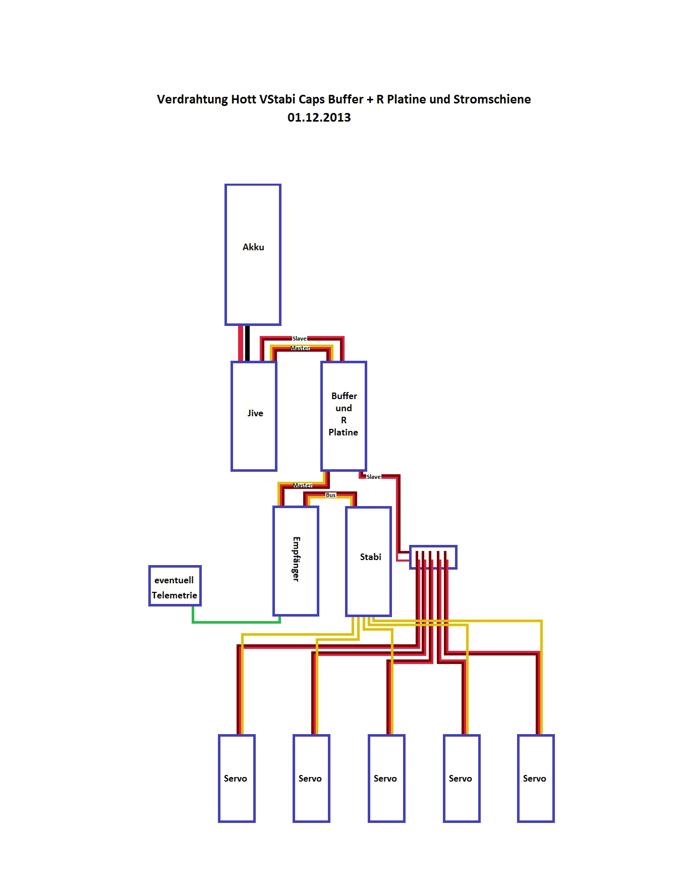

Soedel, habe mir mal ein paar Gedanken gemacht, die ich in ein Anschlußschema gepackt hab und möchte diese hier zur Diskussion stellen.
Ausgangspunkte zu diesen Gedanken:
- Vario EC135 1,68 m Rotorkreis
- elektrisch, Jive 80HV, Pyro 700
- VStabi
- Servos sind noch nicht festgelegt, werden aber vermutlich die Savox SC-1257TG (es werden 4 für die TS und eines für Heck benötigt)
- Es sollte die technische/elektrische Chance bestehen, wenn das BEC ausfällt, den Heli noch heile runter zu bringen.
- System sollte einfach und unkompliziert sowie am besten Pflegeleicht sein
- Zusatzakkus für das BEC sollten vermieden werden
- Spitzenströme der Servos sollten nicht ans BEC durchdringen.
Als Lösung wird z.Zt. diese RC-Buffer Platine bevorzugt.
Als RC wird Hott die MC20 verwendet, die von Haus ja schon eine Empfängerstromversorgung als Telemetrie hat.
Ob die Alarmschwelle entsprechend gesetzt werden kann, muss noch geprüft werden.

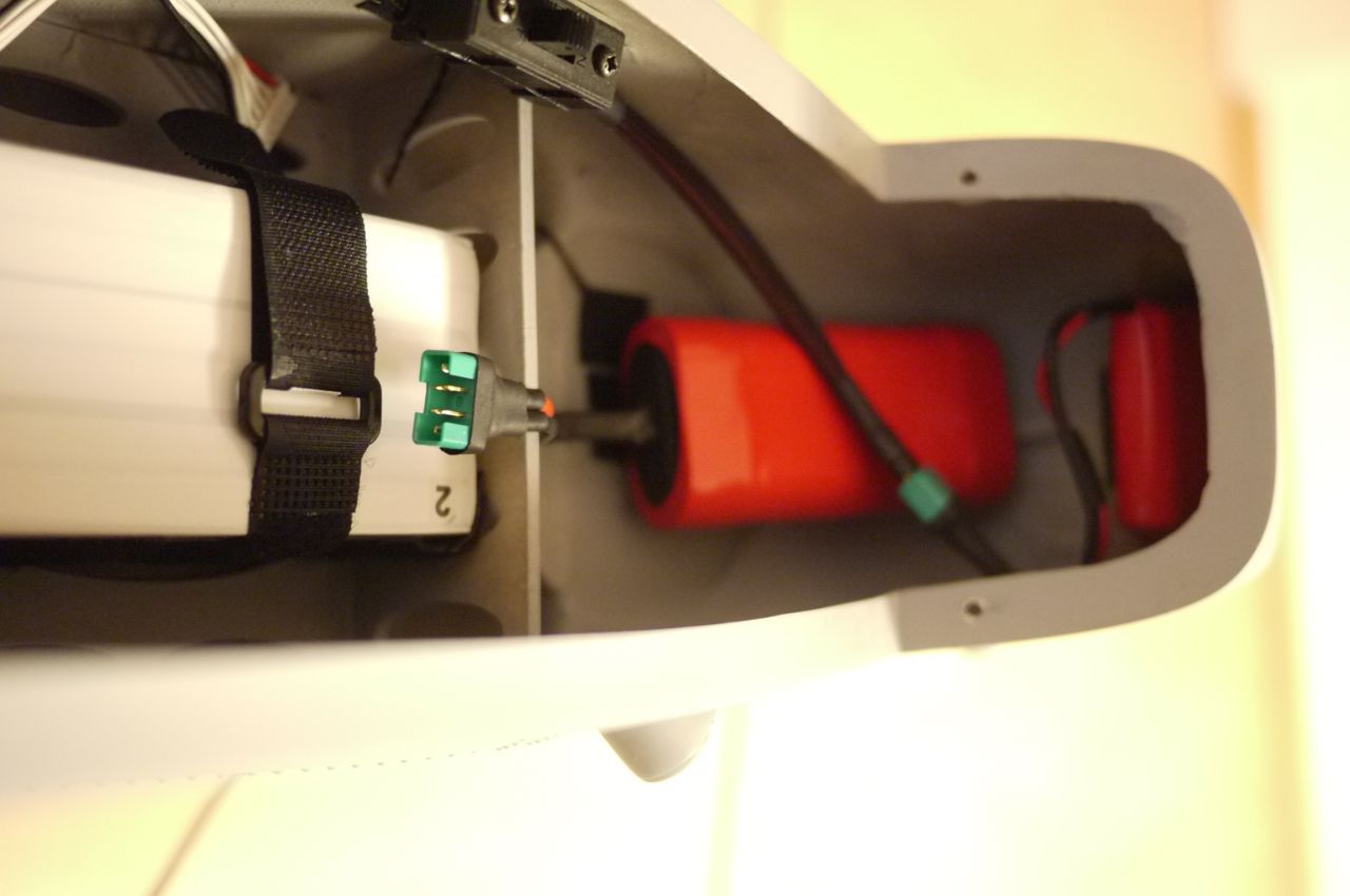

Ich verbaue in meinen Scalehelis Kontronik-Regler mit BEC (5,5 Volt) und zusätzlich einen 4 Zell Sub C Akku. Der Akku wird dann ohne Schalter nur mit einer MPX Steckverbindung und einer dicken Kabel z.B. 1,5 mm2 und doppelten Steckverbindung an den Empfänger und dem FBL gesteckt. Ich habe die Erfahrung gemacht das die 5 A vom Bec nicht ausreichen und erst im Zusammenspiel mit dem Hochstrom Akku die volle Stellkraft der Sevos vorhanden ist.
- P1070655.jpg (76.37 KiB) 1739 mal betrachtet

Fehlt hier in der Zeichnung noch was oder soll das ganze vom 5A BEC vom Jive versorgt werden?skysurfer hat geschrieben:Soedel, habe mir mal ein paar Gedanken gemacht, die ich in ein Anschlußschema gepackt hab und möchte diese hier zur Diskussion stellen.

Die Caps sind ja nur für Notfälle gedacht?
#52 Re: Empfängerstromversorgung bei Scalemodellen
Genau so, es sollte ein Hochstrom-Steckverbinder sein ohne Schalter oder weitere Elektronik. Das sind alles nur Fehlerquellen.
#53 Re: Empfängerstromversorgung bei Scalemodellen
@FSK4ever: was für einen 4-zeller
@RaidAir: ich sehe auf meinem Schema keinen Schalter eingezeichnet und es ist auch keiner geplant, genau aus deinen genannten Gründen, und was soll in meiner Zeichnung fehlen
Ob der Jive das verträgt sind wir gerade am prüfen ob wir da nicht iwie loggs bekommen. Desweiteren steht hier mal die Diskussion, BEC vertrauen oder nicht, ausser Frage.
Es geht nur um eine Absicherung im Falle eines Falles. Habe von Dir aber keinen Vorschlag lesen können, wie Du das Problem angehen bzw. einsetzen würdest.
@JohnHeli: was für ein BEC verwendest Du
Grüsse Hans-Peter

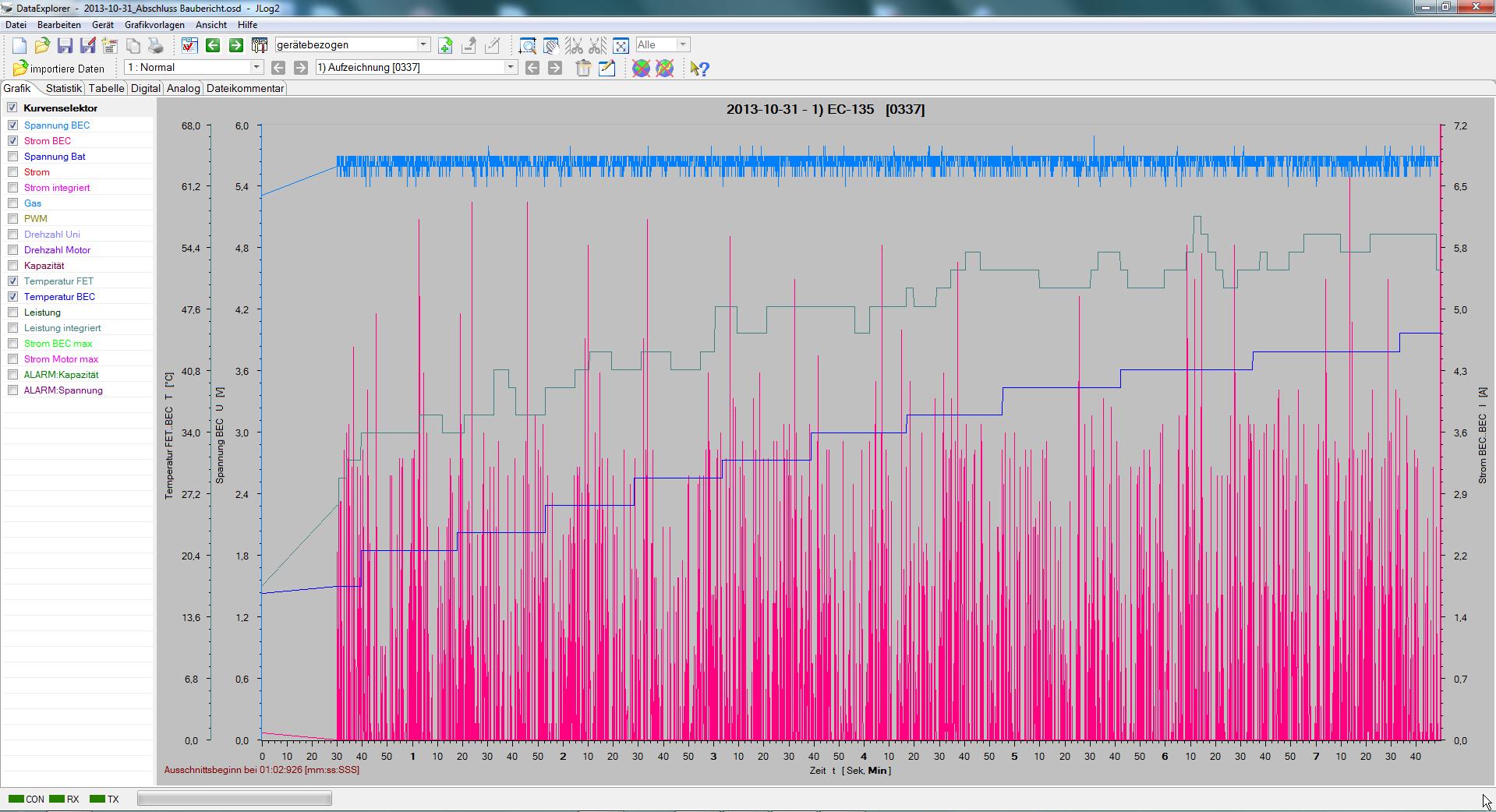

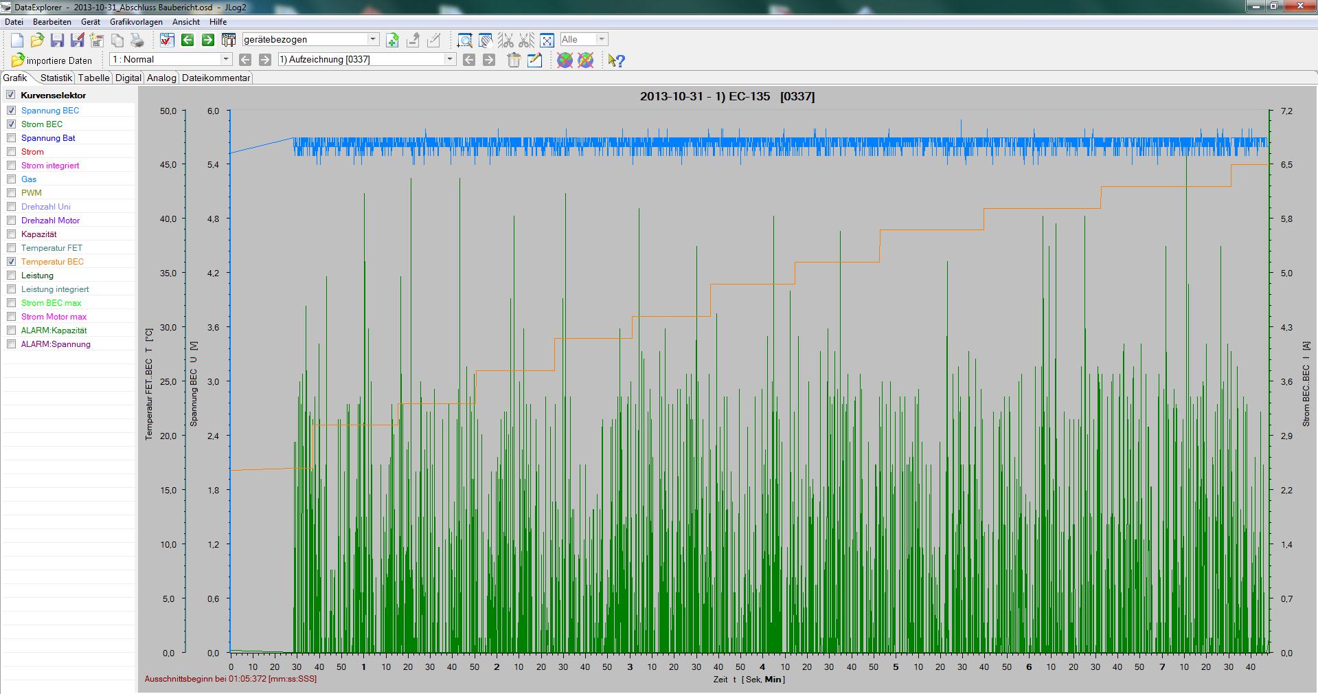

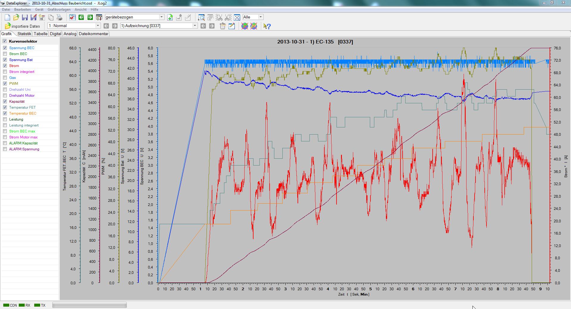

Hallo in die tolle Runde,
ich wurde gebeten hier mal ein Log meiner EC-135 (Vario) mit 10050gr. Abfluggewicht zu posten. Ausgestattet ist sie mit der X-Treme Mechanik , einem Pyro 700-52 , 5x Savöx SC-1256TG (16KG Stellkraft bei 4,8V) und einem Jive80+HV.
Im Schwebeflug zieht die " kleine" EC-135 ca. 40A und im Scaleflug zw. 60 und 70A. Da ich in allen meinen Helis auf die Jive Regler setze (wg. dem guten BEC ) wurde auch hier der Jive eingesetzt. Auf Externe BEC`s verzichte ich aus diversen Gründen wie .... nochmals eine Fehlerquelle mehr, noch ein zusätzlicher Akku ( meine Einstellung und Erfahrung aus 30 Jahre Hubschrauberei ). Viel Spaß beim Diskutieren und bitte nicht hauen.
Es ist natürlich jedem selbst überlassen wie er seine Stromversorgung des Helis erstellt, runter kommen sie ja eh alle.
Anbei mal die Logs:
Anbei mal die Logs:
- Screen106.jpg (300.33 KiB) 1656 mal betrachtet
- Screen105.jpg (258.42 KiB) 1656 mal betrachtet
- Screen104.jpg (287.68 KiB) 1656 mal betrachtet
LG
Detlef
