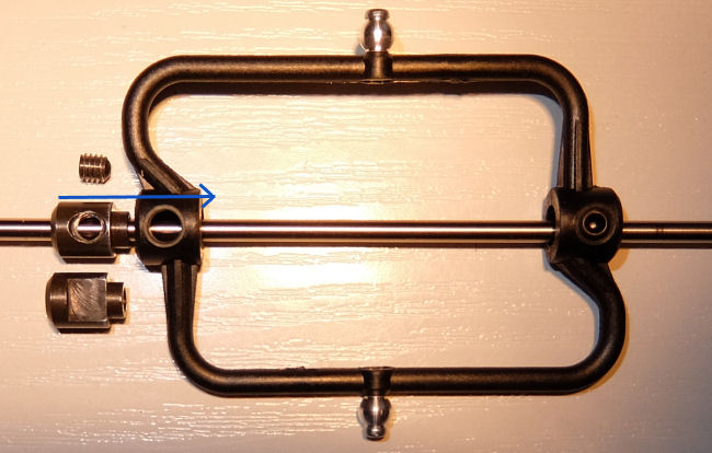

Im Bauabschnitt 12, Montage der Paddelstange, gab's wie schon angedeutet, eine Panne :( .
In die seitliche Aufnahme des Paddelrahmens wird ein Klemmblock eingeschoben, bis das Gewindeloch für die Madenschraube mit dem Loch im Plastik fluchtet. Der Klemmblock ging aber nur sehr schwer rein - die beiden Löcher waren, als ich vermeintlich auf Anschlag war, noch nicht ganz deckungsgleich. So dachte ich, wenn ich jetzt die Madenschraube mit ordentlichem Druck ansetze, zieht sich der Block den letzten Millimeter selber rein.
...Falsch gedacht, eine Umdrehung mit dem Imbusschlüssel, schon war der erste Gewindegang vernudelt :roll: .

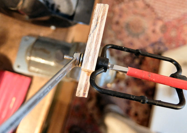

Nun wollte ich den Klemmblock wieder rausnehmen, der saß aber so fest im Paddelrahmen, daß ich ihn nicht rausbekam. So bastelte ich eine Vorrichtung wie abgebildet: Mit einer M3-Schraube von rechts durch den Klemmblock, einem durchbohrten Holzbrettchen + Beilagscheiben als Gegenlager, und einem 5,5-er Schraubschlüssel an der M3-Mutter konnte ich das Teil wieder rausziehen :| . Zuvor mußte ich noch den Kopf der M3-Schraube auf 4,5 mm Durchmesser runterschleifen, damit er durchpasste.
Mit einem M4 Gewindebohrer hab ich das Loch für die Madenschraube nachgeschnitten, und die Made selbst durch eine M4 Schneidkluppe gedreht - der Schaden ist damit einigermaßen behoben. Allerdings hat das Nachschneiden bewirkt, daß die Madenschraube im Gewindeloch etwas Spiel hat - wird ein Fall für reichlich Loctite.
Inzwischen glaub ich, daß ich einen Fehler beim Einpressen gemacht habe - der zylindrische Ansatz des Klemmblockes (mit dem kleineren Durchmesser) hatte mit der rechten Seite der Plastikaufnahme bündig abgeschlossen. Vermutlich braucht man aber ein Gegenlager mit Loch (z.B. große Mutter), damit ein Stück dieses Stufenansatzes nach rechts rauskommen kann. Dann dürften auch die Löcher fluchten.
Unabhängig vom vermutlichen Fehler beim Einpressen besteht nach wie vor das Problem, daß der Klemmblock sehr schwer reingeht. Eigentlich sollte der Klemmblock doch locker in seine Aufnahme reinrutschen? Jetzt kratze ich mit nem Uhrmacherschraubenzieher in der Plastikaufnahme rum, um mehr Platz in den Ecken zu schaffen... :roll:

Nein soll er nicht dann hat ja die wippe Spiel. Beim SDX wird das sogar verklebt.
