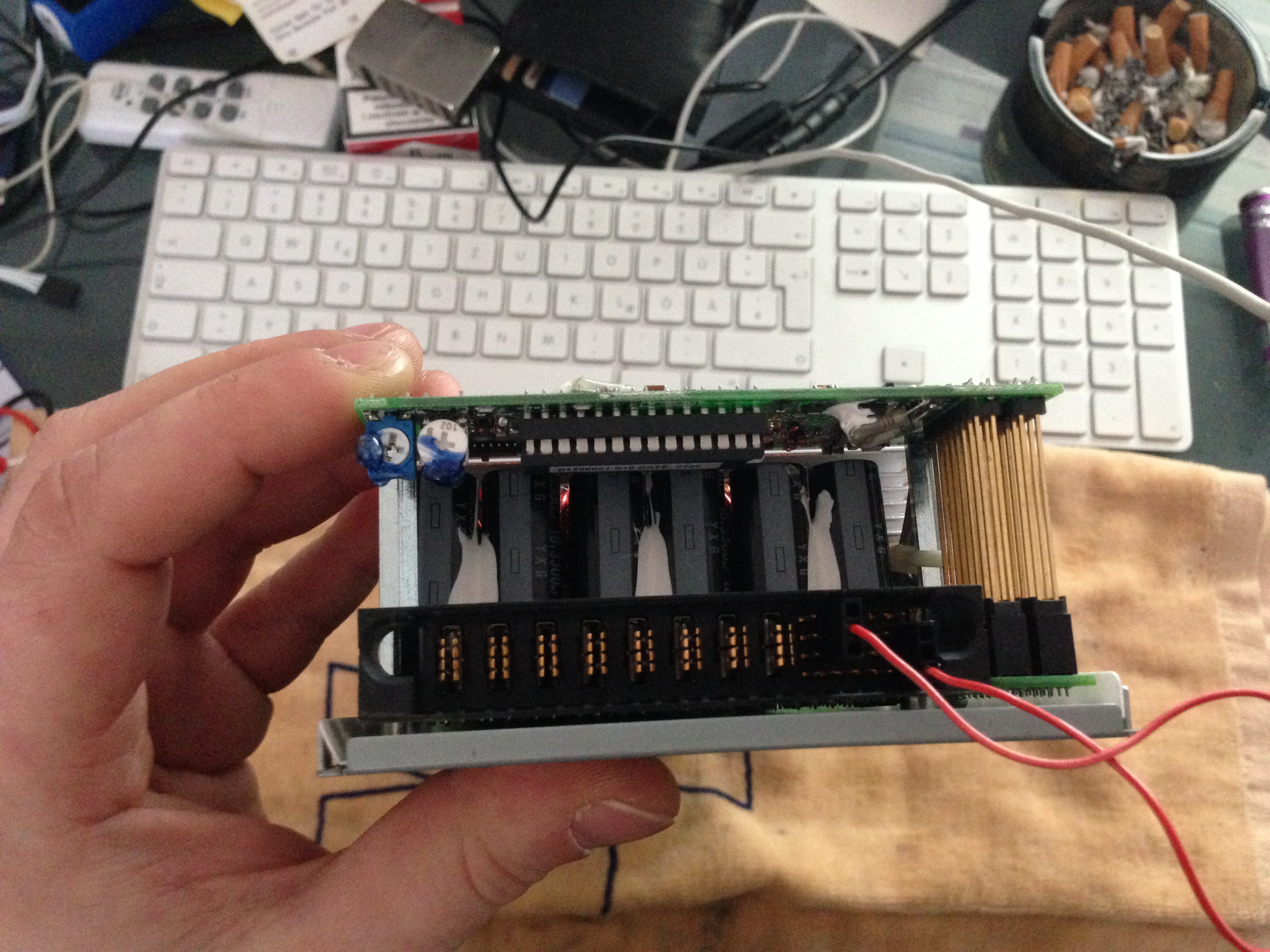

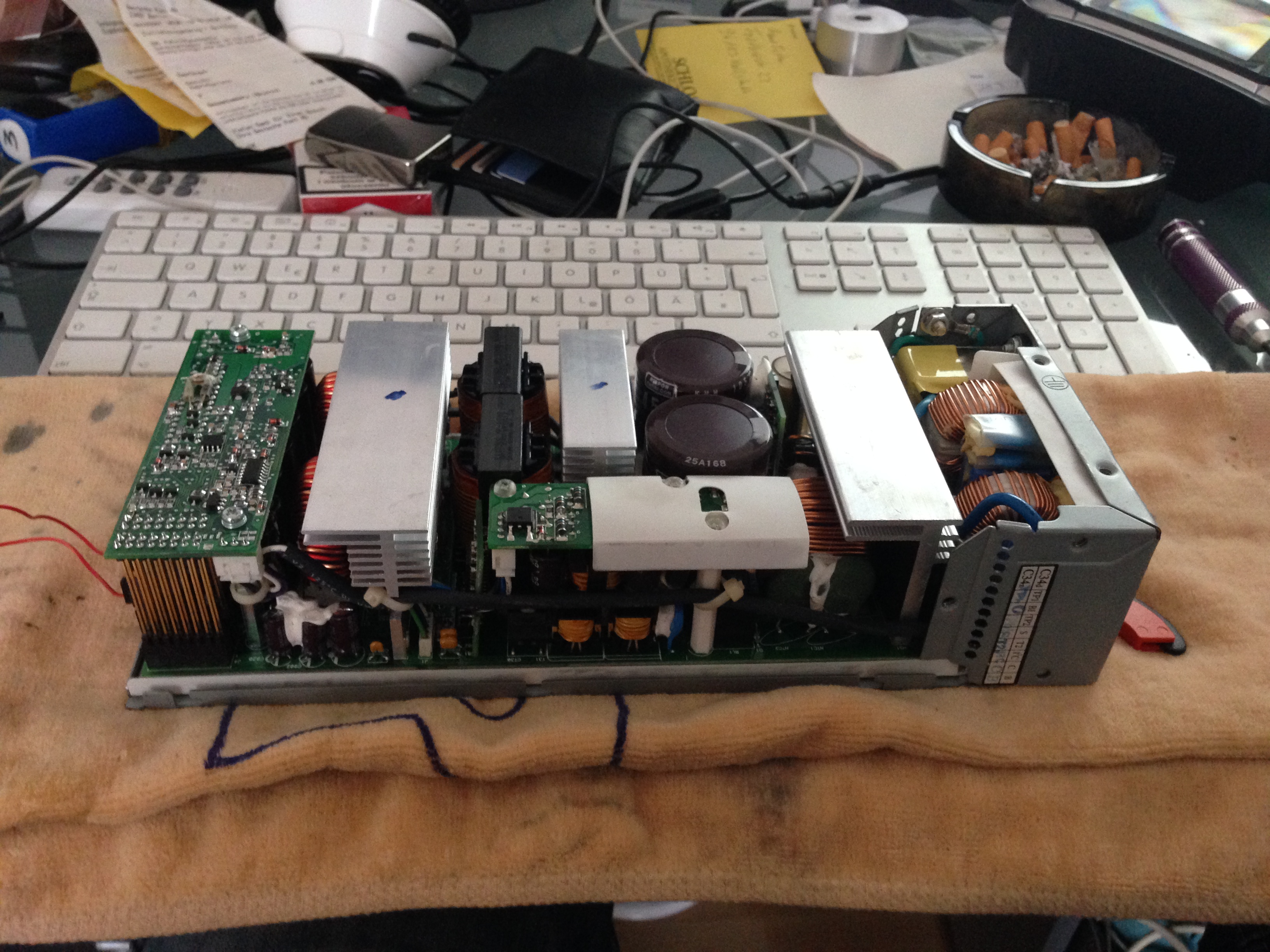

Angefixt von dem thread habe ich mein Blade Netzteil jetzt mal vorgekrahmt.
Gebrückt und gemessen und siehe da 4x12V anliegend.
Jetzt vielleicht mal ne Doofe frage
Ich habe ins gesammt 4 Pins mit +12V und 4 Pins mit GND.
Schalt ich die jetzt alle 4 Paralell auf die anschluss Pins fürs Ladegerät?
Siehe Bild von links nach rechts 4x 12 4x GND
dann noch ne Frage was für leise Lüfter könnt ihr denn so empfehlen?
Gruss Jens
